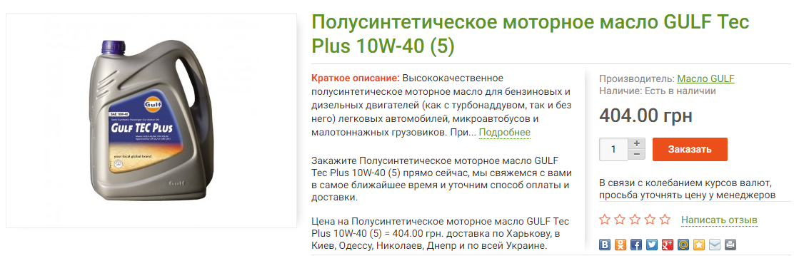

Пускай модераторы не сочтут за рекламу просто первая картинка какую нашел. 0.7 на 20 литров получается пропорция 1/35.
Спасибо за информацию metalworker Написал Вам в ЛС.
Нашел бюджетное масло и отзывы не плохие о нем . Кто то использует Лукойл 2Т? В какой пропорции смешиваете?
