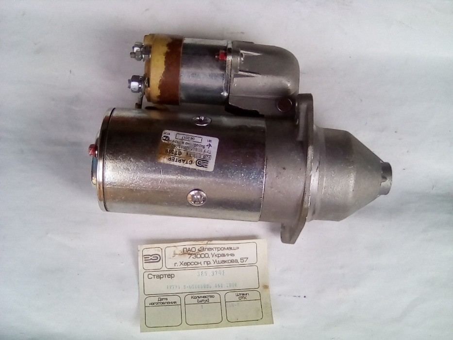

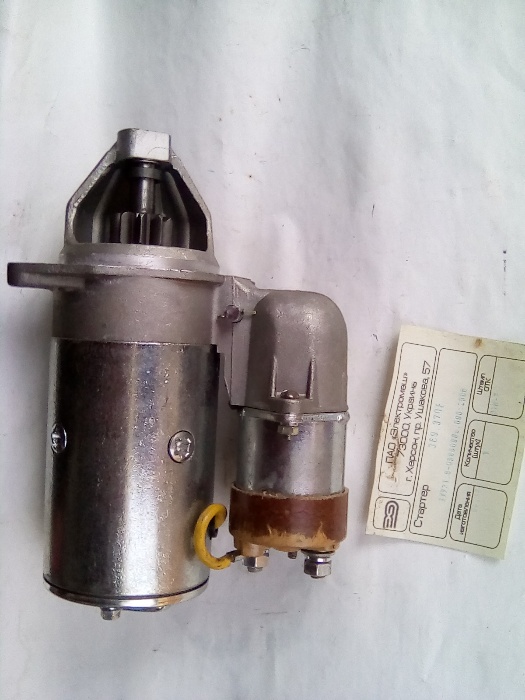

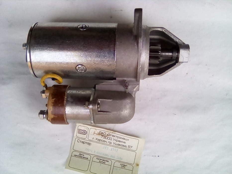

Купил новый стартер СТ 369 , докупил кронштейн для него , поставил на Вихря 25 подключил, по поводу поставил это мягко сказано.

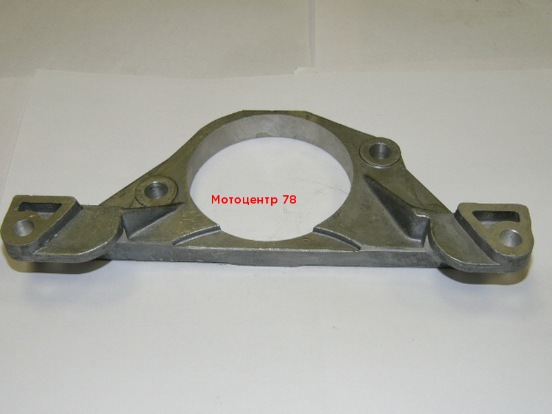

То ли кронштейн отлит так, то ли у меня маховик с венцом посажен относительно корпуса одним словом не входили из за толщины ушки кронштейна, пришлось подпиливать. С горем пополам с помощью напильника и ножовки по металлу поставил.
Вчера решил проверить работу, подключил акум, кнопку через реле ,заводиться а не тут то было бендикс стартера не крутит венец, присмотрелся и вижу что он его ели цепляет ( входит на 1 -1,5 мм в зацепление) Фоток к сожалению не сделал.
Вообще на сколько бендикс должен входить в зацепление с венцом маховика?
Что бы преблизить бендикс к венцу можно на 2 мм максимум напильником расширить отверстия на кронштейне но не лопнит ли в один прекрасный момент.

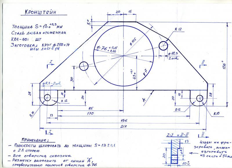

Бендикс должен заходить на всю ширину венца, иначе венца надолго не хватит. А кронштейн типа заводского штука страшно крутая но безпонтовая. Был у меня такой , выбросил его нах и сделал сам ,все становится идеально. Чертеж если вдруг нужно будет сохранил на всякий случай.

Был бы признателен за чертеж

Когда были Вихри ставил не раз и никаких проблем и напильников, помню, что шайбы приходилось подбирать. А зачем 4 раза фото стартера выкладывать и не разу установленного?

Вот,разработка не моя но провереная, делал несколько штук -межосевое и по высоте собиралось идеально. Плюс этой конструкции в том что полностью сохраняется крепление ручного стартера, кронштейн крепится СНИЗУ под лапы картера а не как заводской сверху не позволяя установить ручной стартер без доработки. Был еще правда вариант ручного стартера расчитаный для установки вместе с электростартером ,на нем были укороченые лапы но и в хорошие времена это была редкость.
