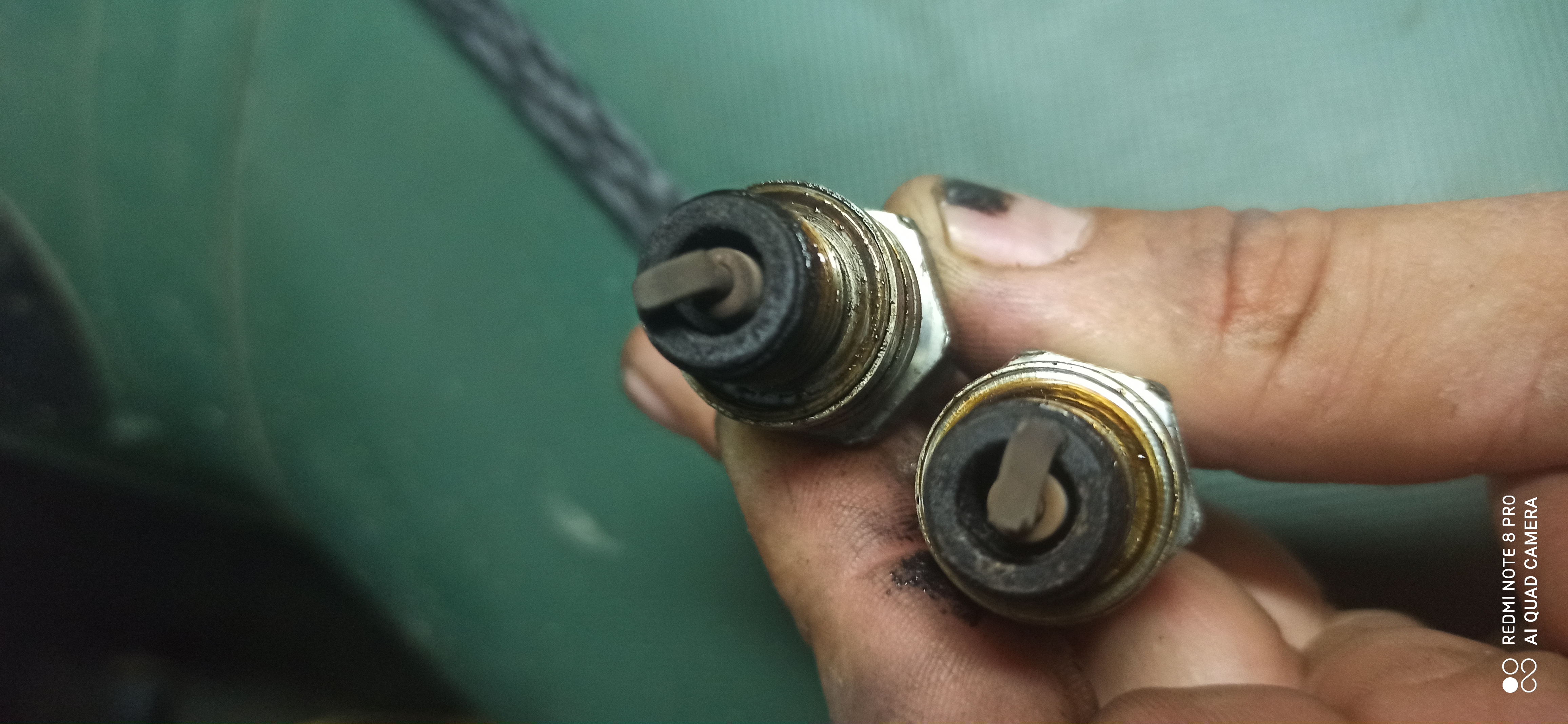

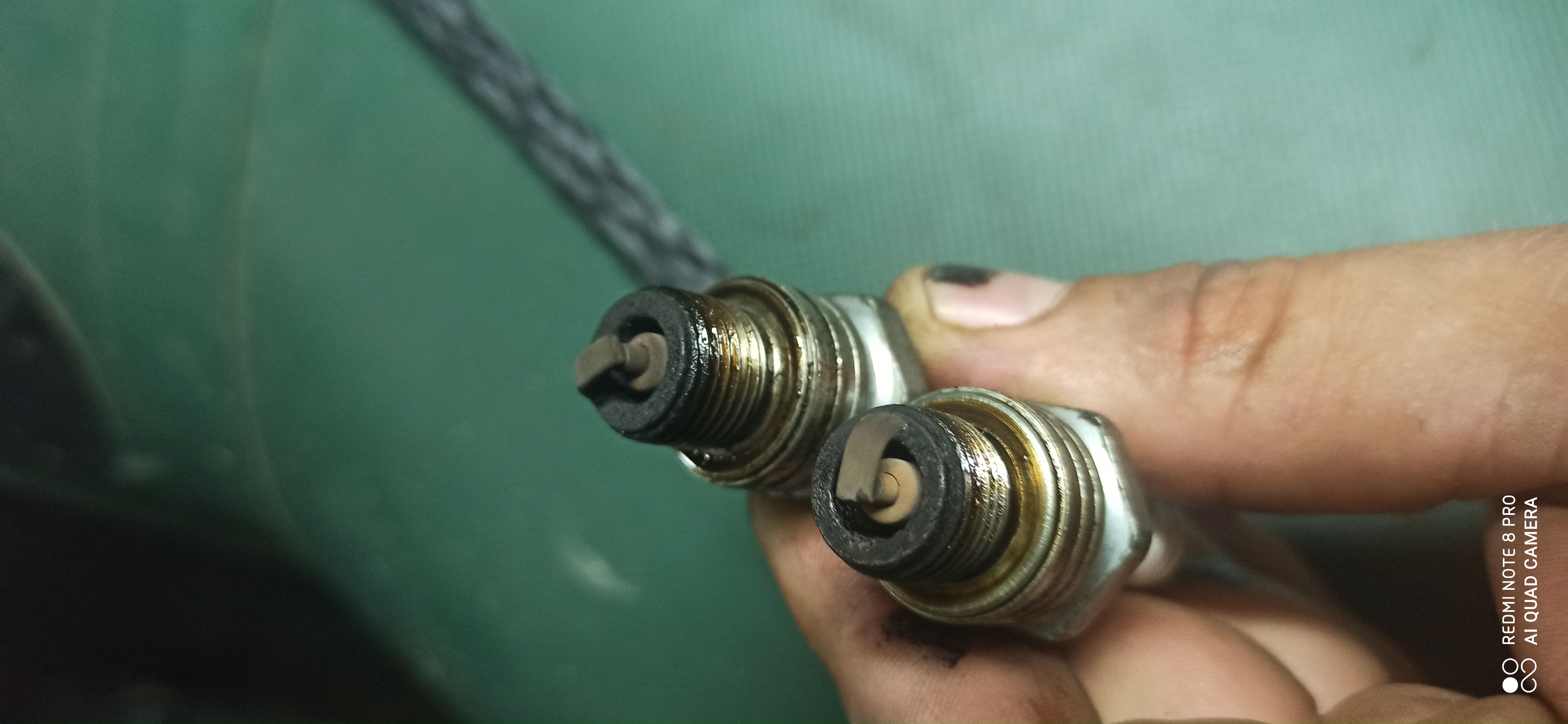

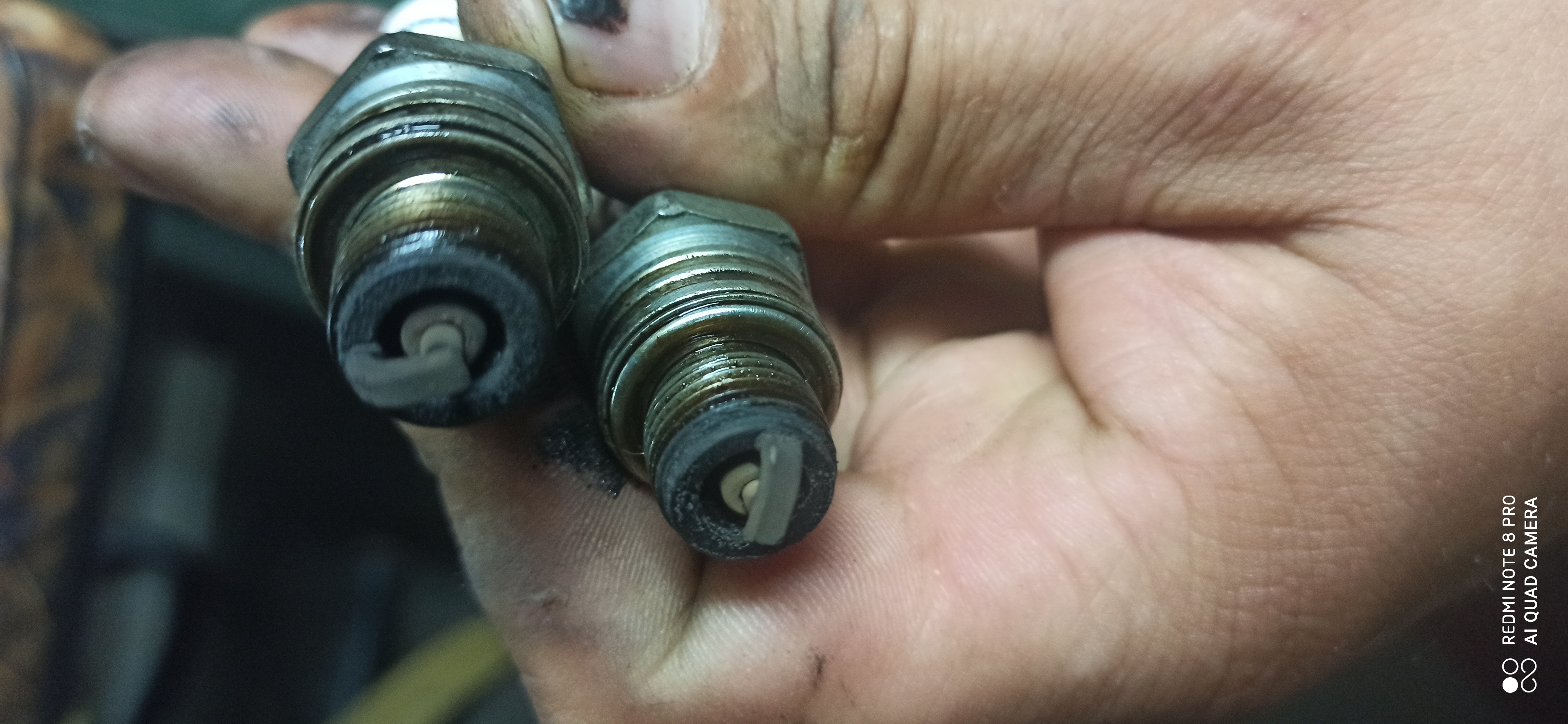

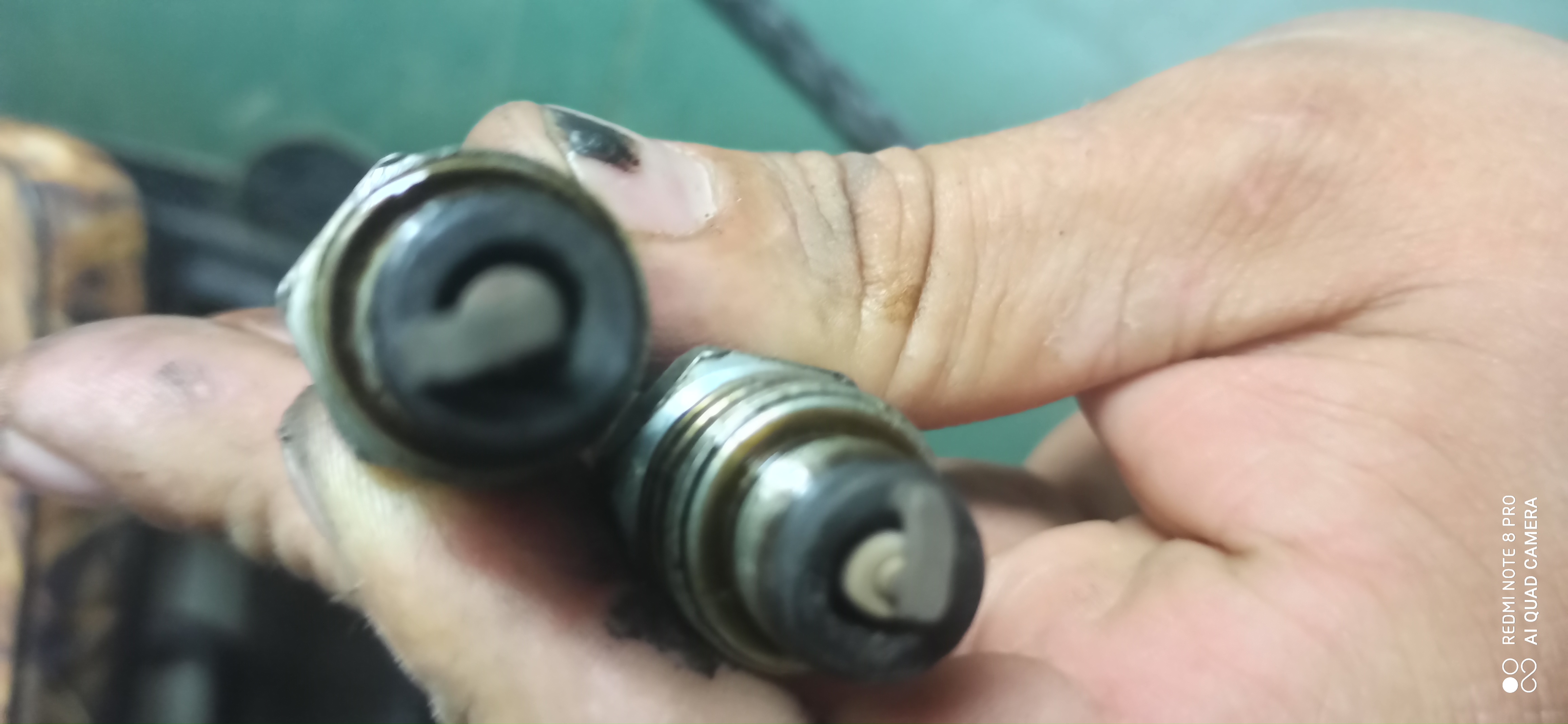

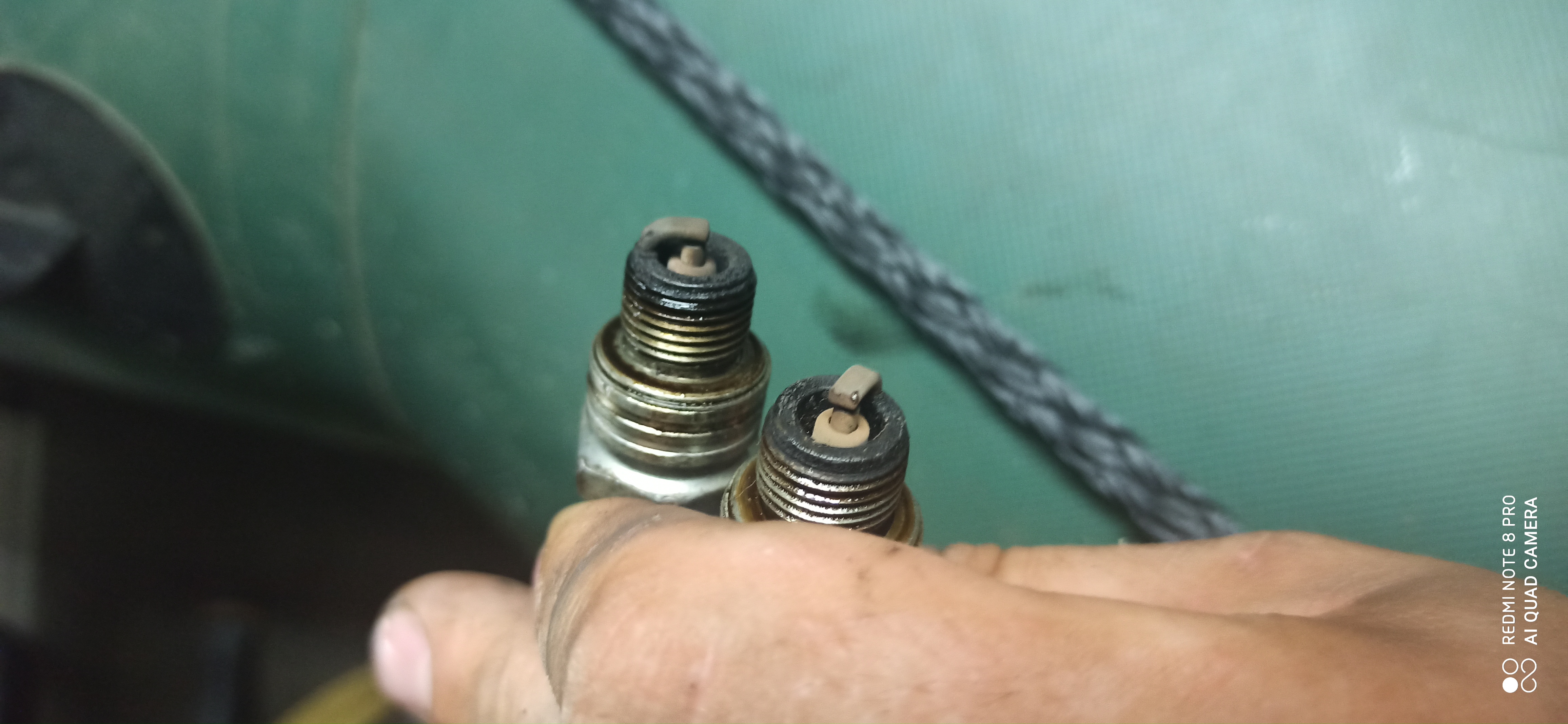

фото обеих свечей в студию

Ось фото зверху свічка верхнього циліндра

не верная=неправильная регулировка карбюратора...
ветер 12 с таким винтом любой 3 метровый тузик с загрузкой 200 кг толкает весело и за 30 км в час...но надо понимать как расположить груз в лодке и смещаться возможно при выходе на глис при преодолении горба сопротивления...а опосля понимать где сесть чтобы дифферент на корму был правильный=и комплект имел максимальную скорость...
барк 310 не самая плохая модель из старушек по ходовым
и имхо...собирать бабки на ндндэшку...
