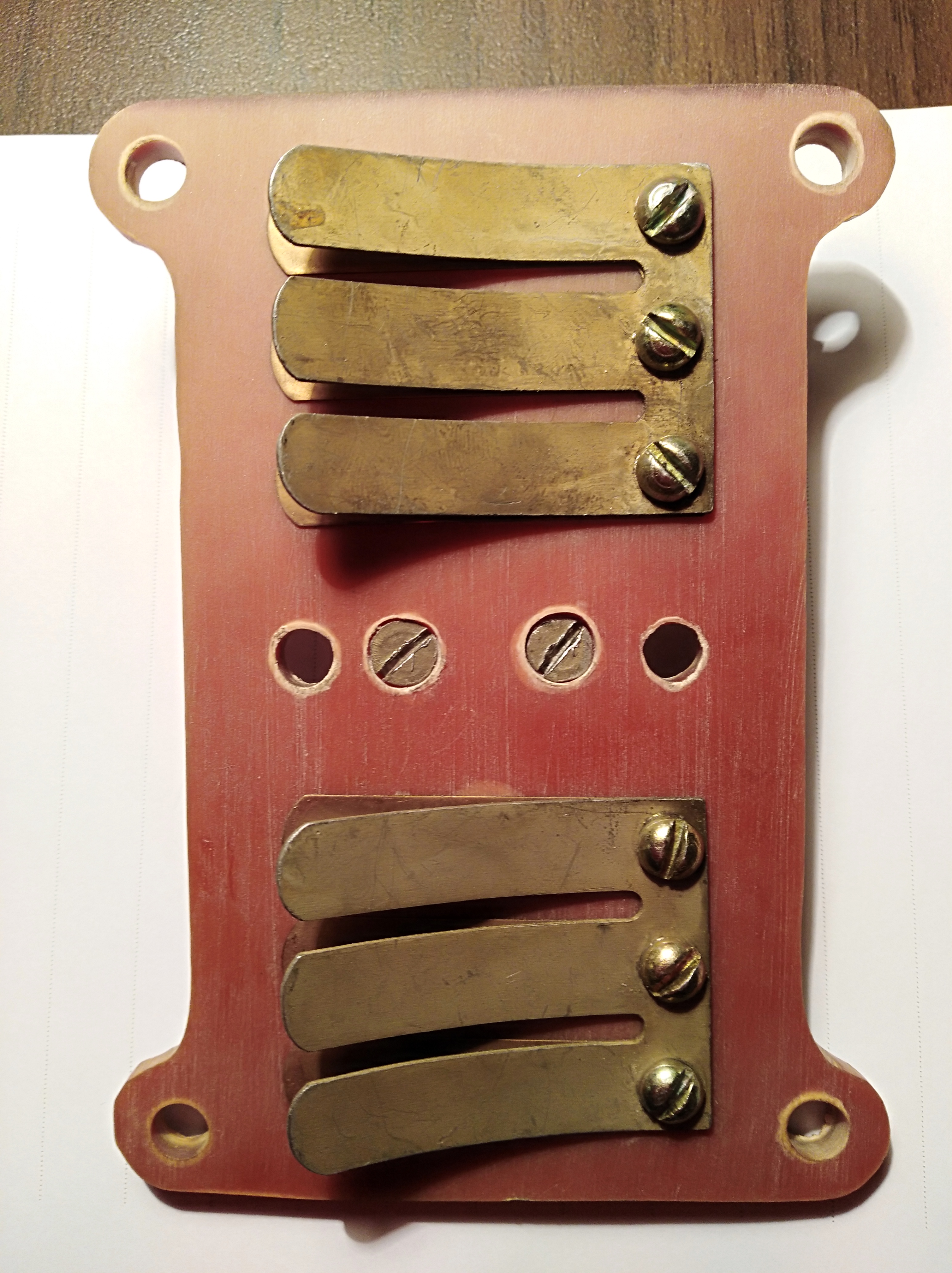

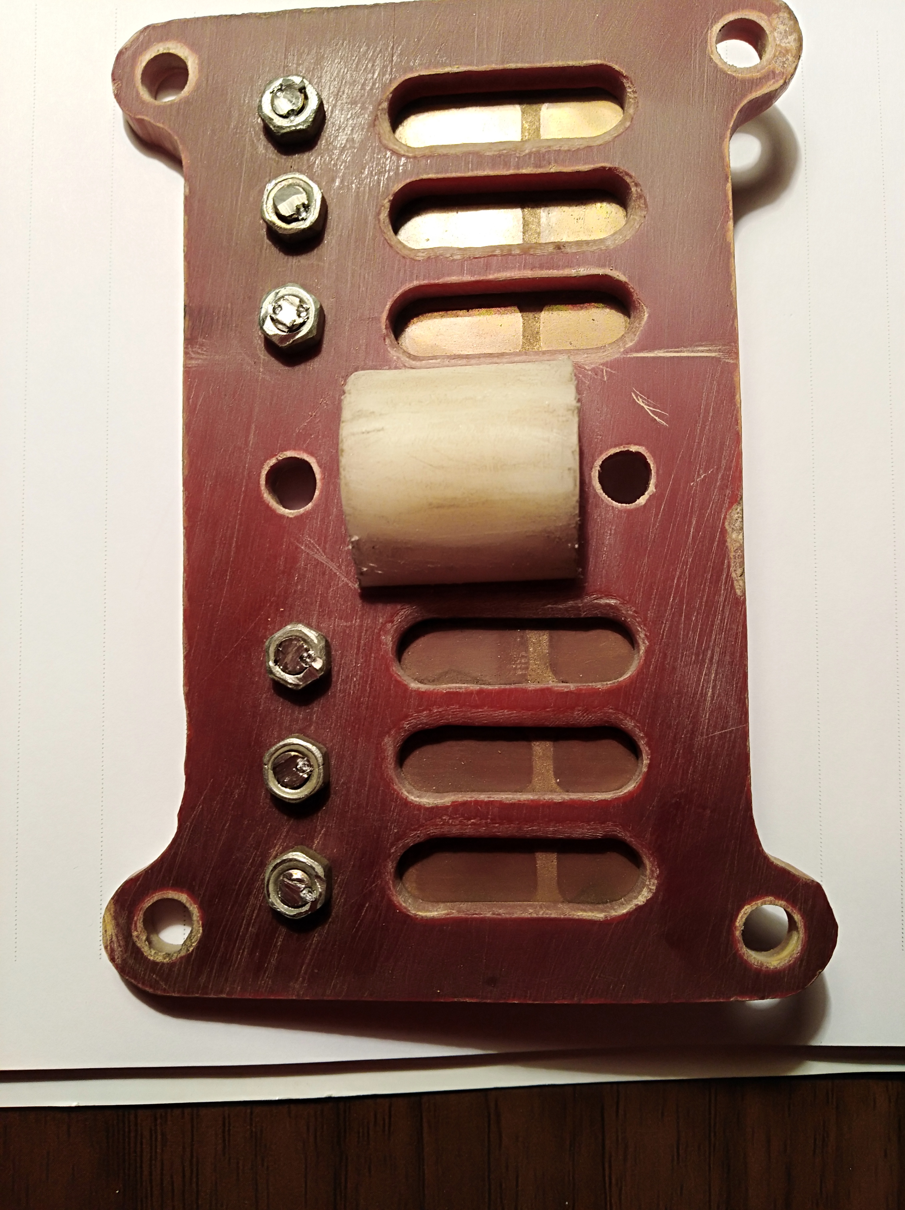

Клапанная перегородка с клапанами от Москвы.Заметное улучшение наполнения цилиндров на максимальных оборотах, стабильные очень низкие холостые.Мотор стал мягче работать и тише работать.Щоб збільшити малюнок, клацніть по ньому

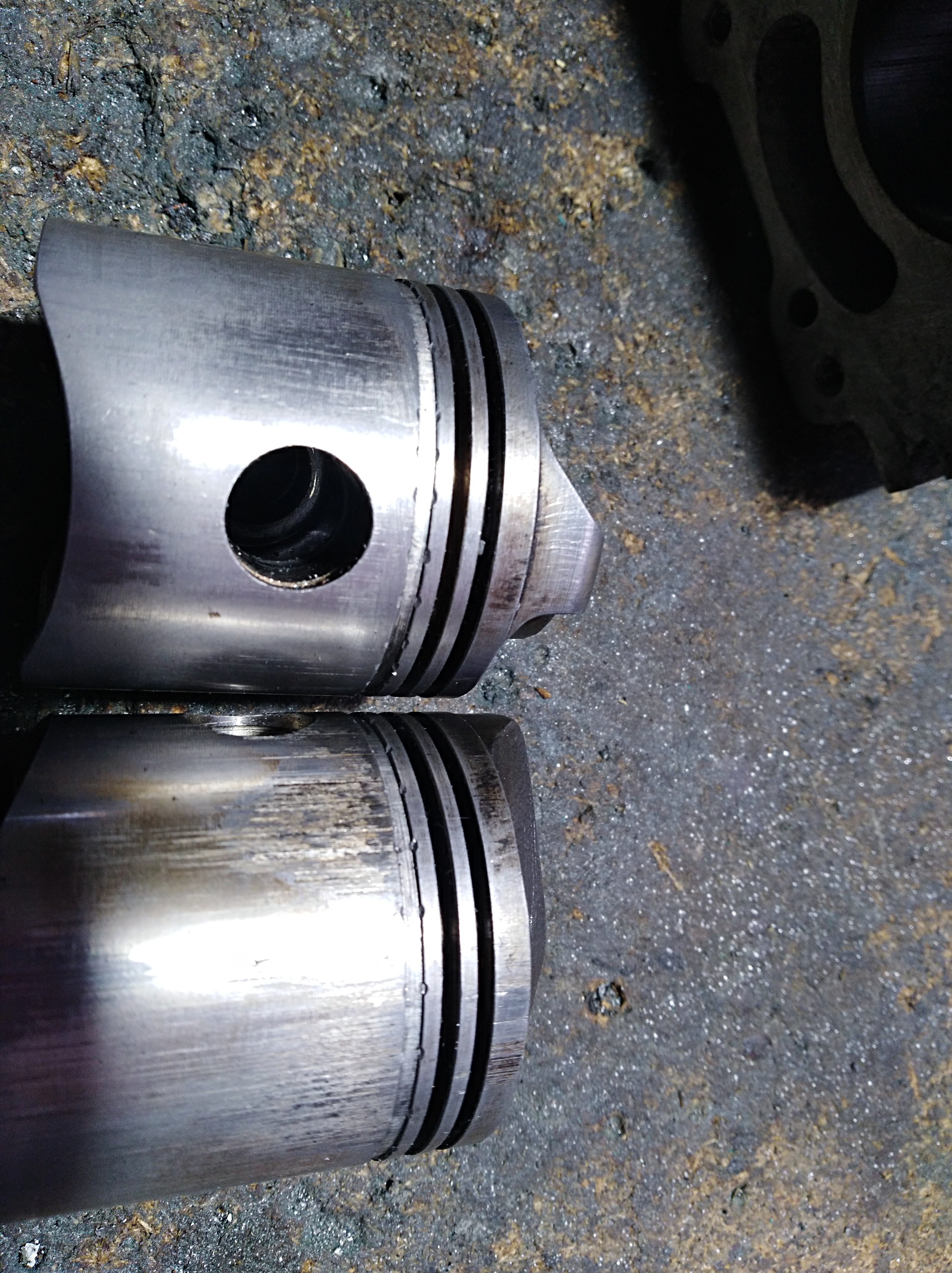

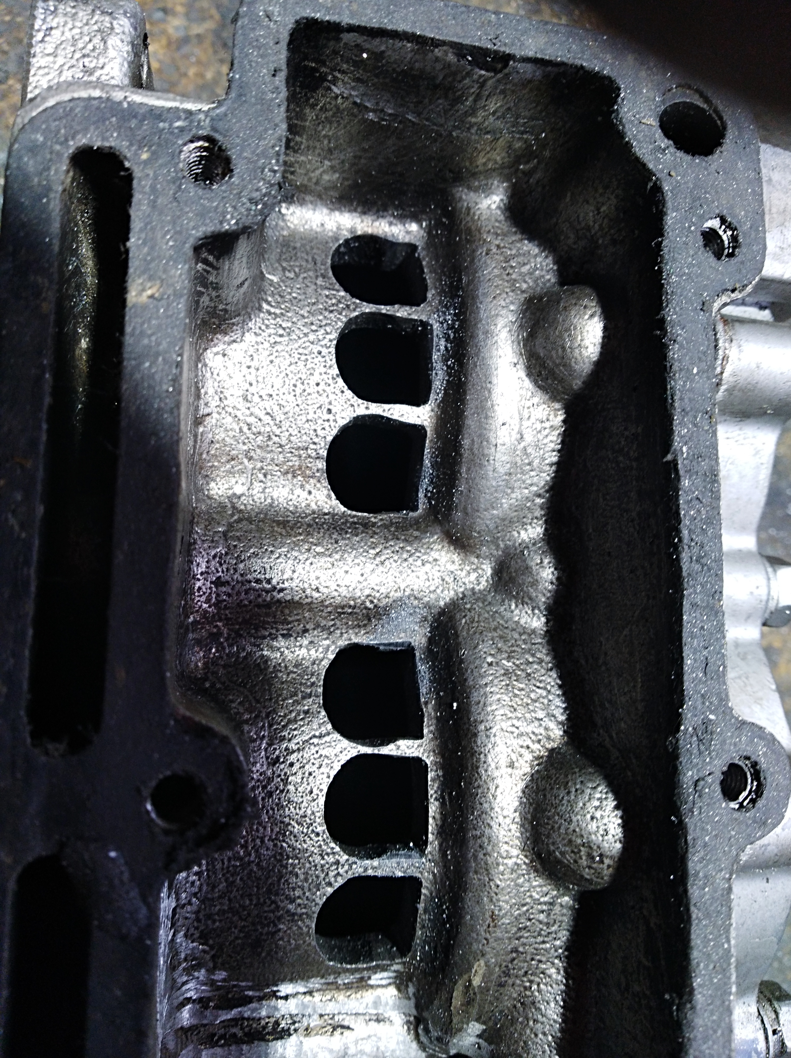

ID:	155154 2. Доработка поршней и цилиндров. Завальцованы нижние кольца. Верхние развёрнуты на 180 градусов и изготовлены из жаростойкой стали. В цилиндрах доработаны выхлопные окна.Все остальные доработки сделаны по рекомендациям AlexGrom. Они неоднократно описаны на форумах. Доработана внутренняя часть дейдвуда. В результате заметное увеличение мощности. В бочке мотор просто тяжело удержать.[ATTACH]Щоб збільшити малюнок, клацніть по ньому

Подойдут ли подобные клапана на Ветерок 12?

Клапана подойдут. Перегородку нужно делать других размеров. У меня есть шаблон только на восьмой.

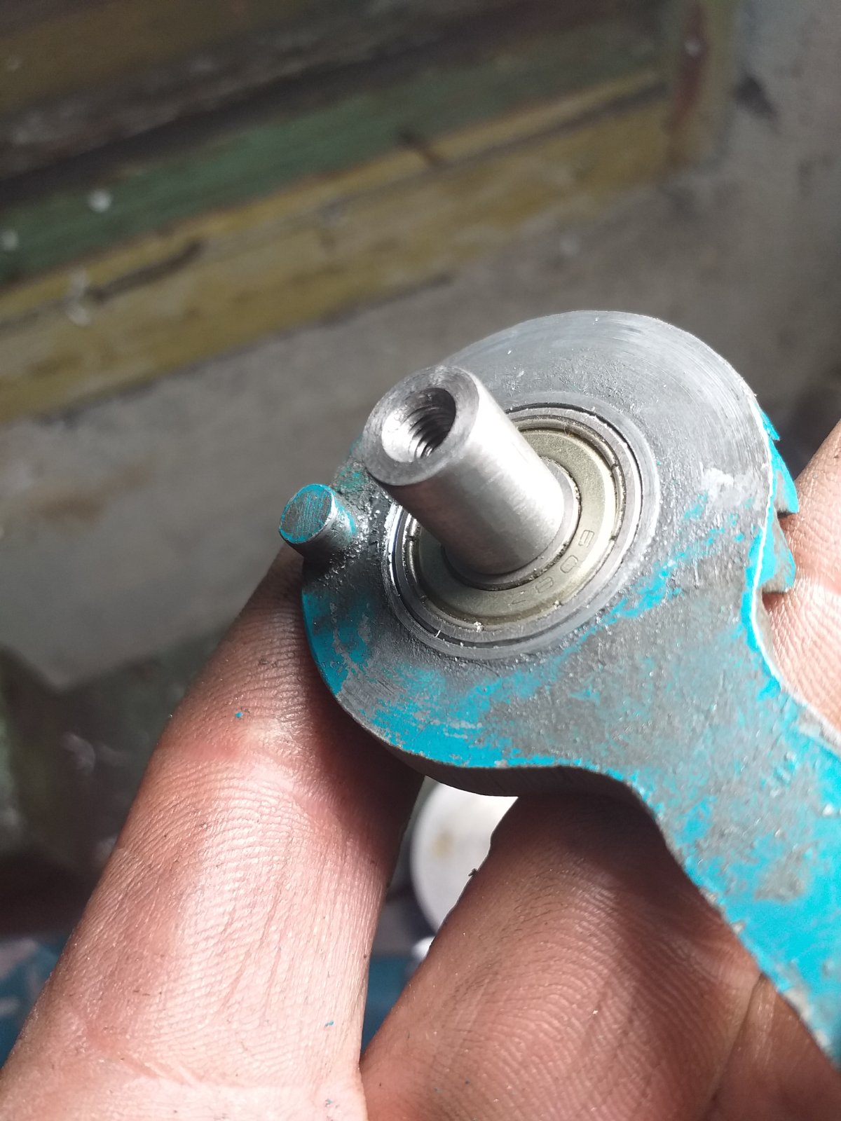

http://forum.fregat.club/attachment....1&d=1594233708 Вот еще небольшая доработка.
