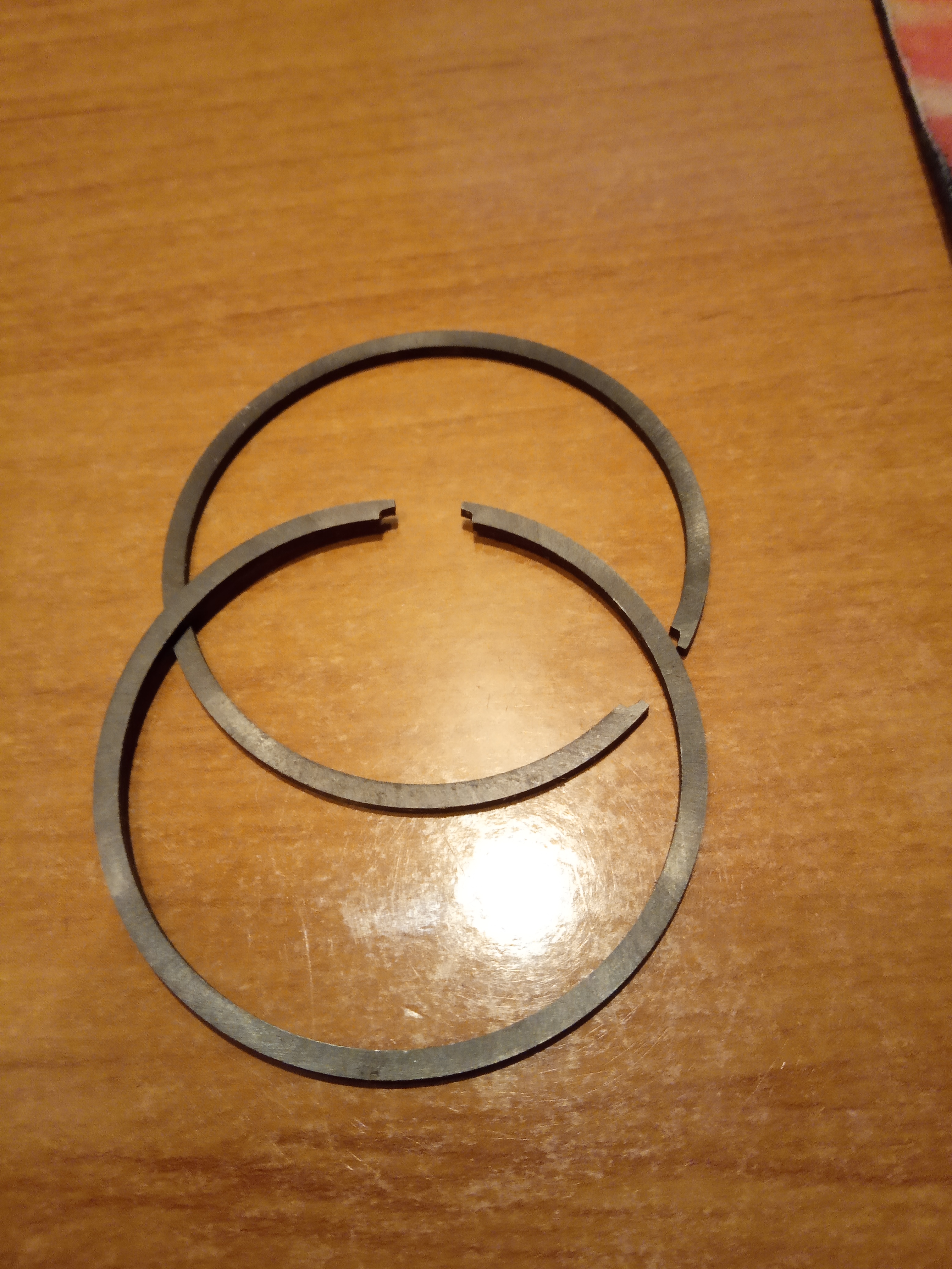

По кольцам-
Спасти не удалось. На одном поршне были все завальцованы со стороны выхлопных окон. Как не пытался освободить, не получилось. Поломал.
Соответственно на поршне и цилиндре имеем задиры. Но не очень смертельные.
А на другом поршне на двух кольцах имеем сколы

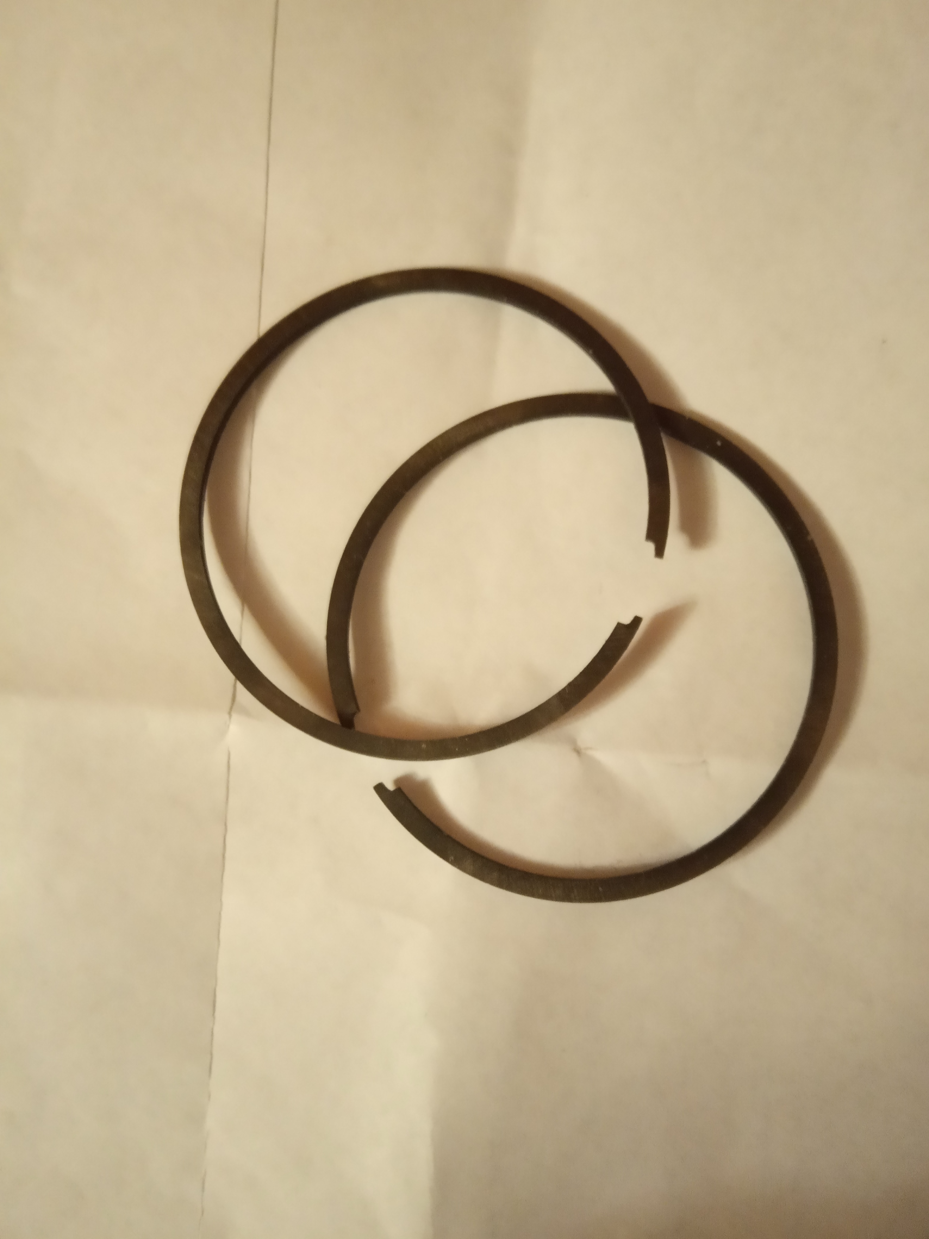

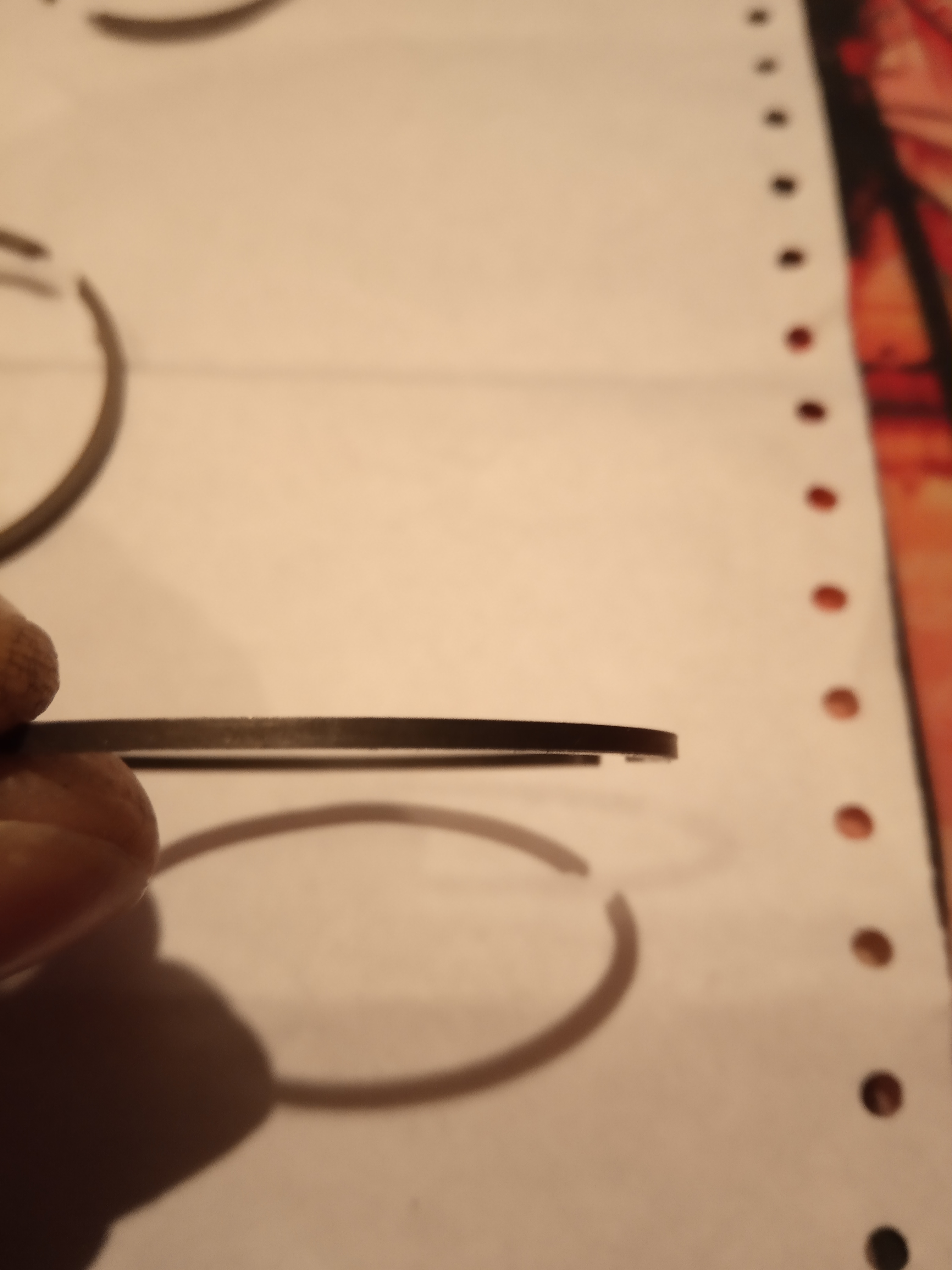

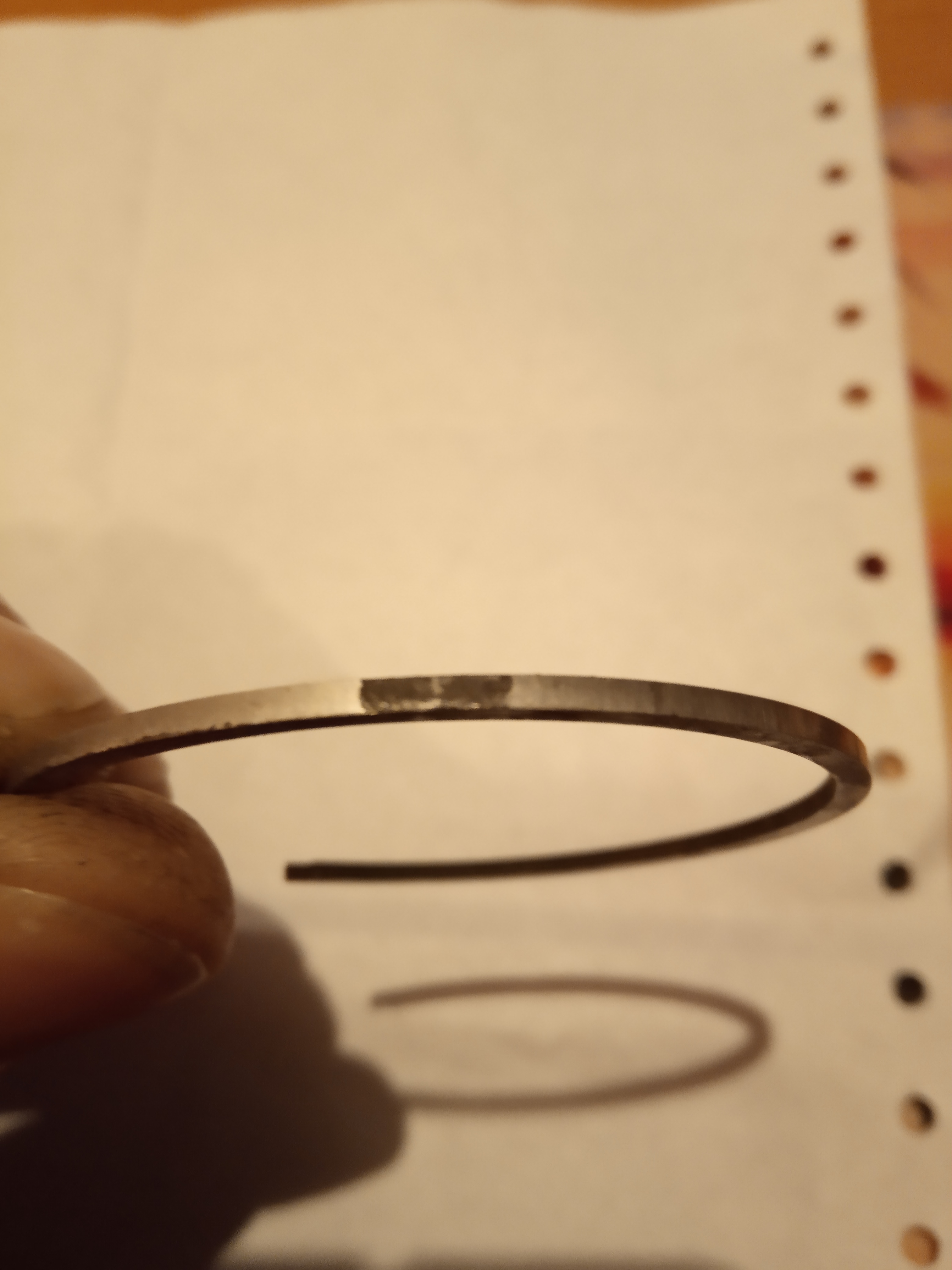

А новые кольца куплены такие. Продавец утверждал, что остались от дедушки. Смущает выборка с двух сторон.
Толщина 1,6мм. Вроде бы пружинистые. Раз 20 сжал -разжал, ничего не изменилось.
Стоит их ставить?

кольца походу оригинал...с иголками большой вопрос и не так все просто...
имхо...отправь голову Витьку...если железо отличное то сделать у рукастого...самому накосячить на новом железе будет обидно...оно на первый взгляд все легко и быстро...а тонкостей много...
