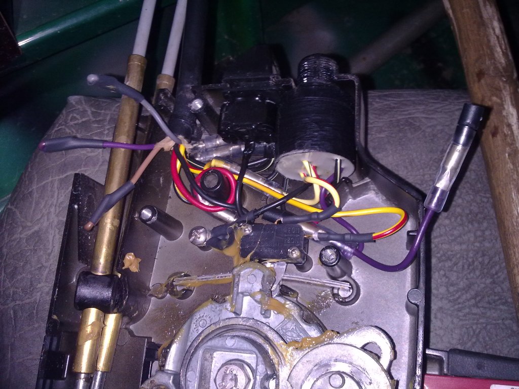

Антон, не помню точно по цветам проводов, в инструкции к мотору они есть, берутся всего 3 штуки - питание на тах, взять с коммандера фиолетовый (+) и чёрный (-) в моторе серый с кабеля коммандера подключить к любому выходу генератора и из коммандера его тоже на тах. Это сигнал. Усё
Вот вчера разобрал и сфоткал командер, внутрянку. Гена, какой из фиолетовых использовать, их там два? Один из них выходит из замка зажигания, второй я так понял не задействован. Так же не задействованы: серый и коричневый, это скорее информационные провода. Так ведь. Серый использовать как сигнал с генератора?
С черным все ясно - это масса тобиш (-).

Фиолетовый использовать любой, можно промерять мультиметром - там должно появлятся +12 вольт после поворота ключа. Серый, да это сигнал.

А вот и фотка.
Понял сегодня померю напряжение на фиолетовых.
