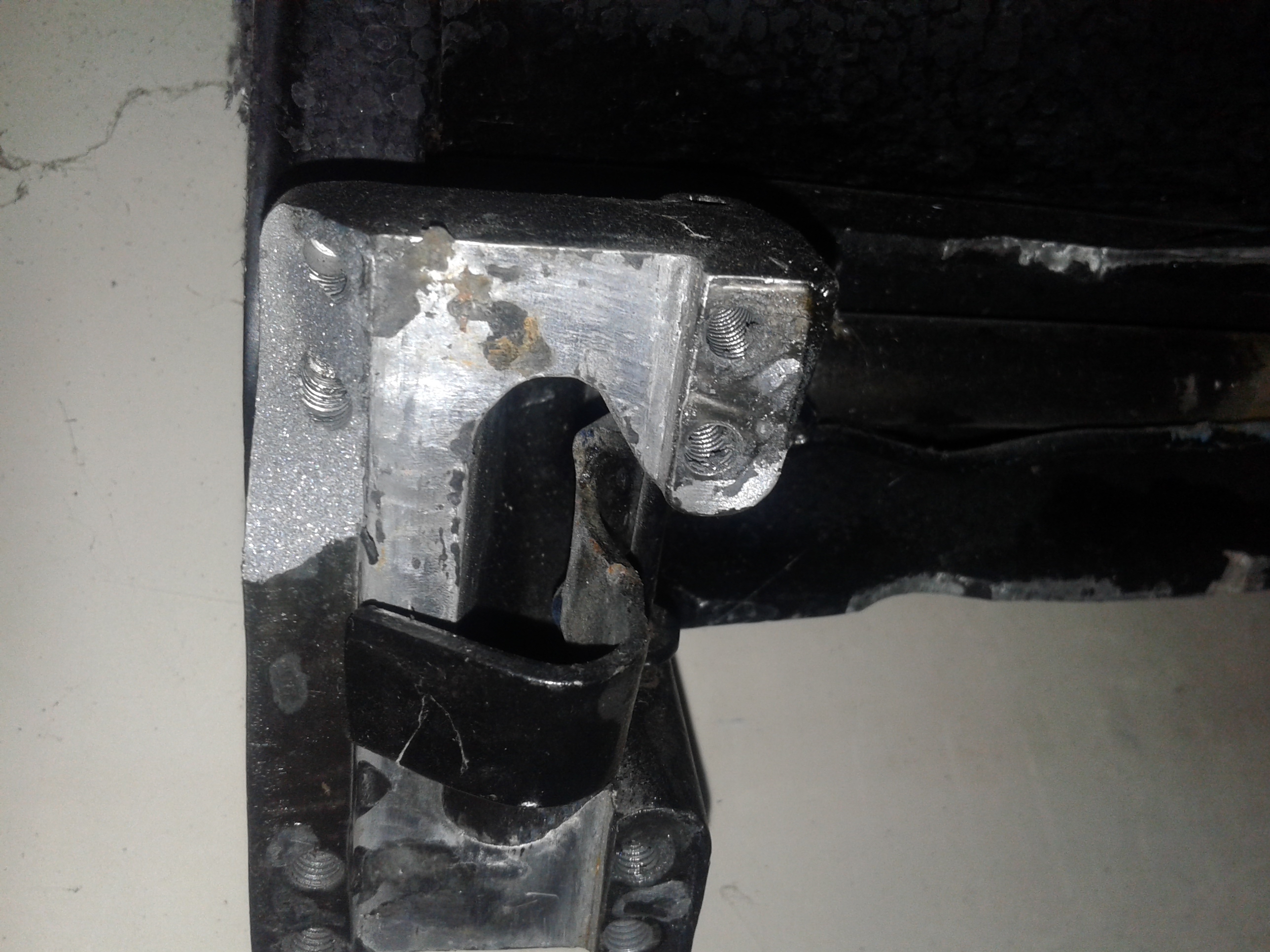

ID:	147402вот,редуктор домкрата крепится скобой,и это для того, что б в не штатной ситуации, было чему "безубыточно" прогнозируя(контролируя)поломаться,это как мягкие шпильки на винте. Ну и никто не отменял западло...поэтому если уж совсем гемор случится,то корпус редуктора разложит по палам,(после разрыва скобы) тогда и речь о той пластиковой шестерёнке,фото разобранного редуктора где то на 6й странице.

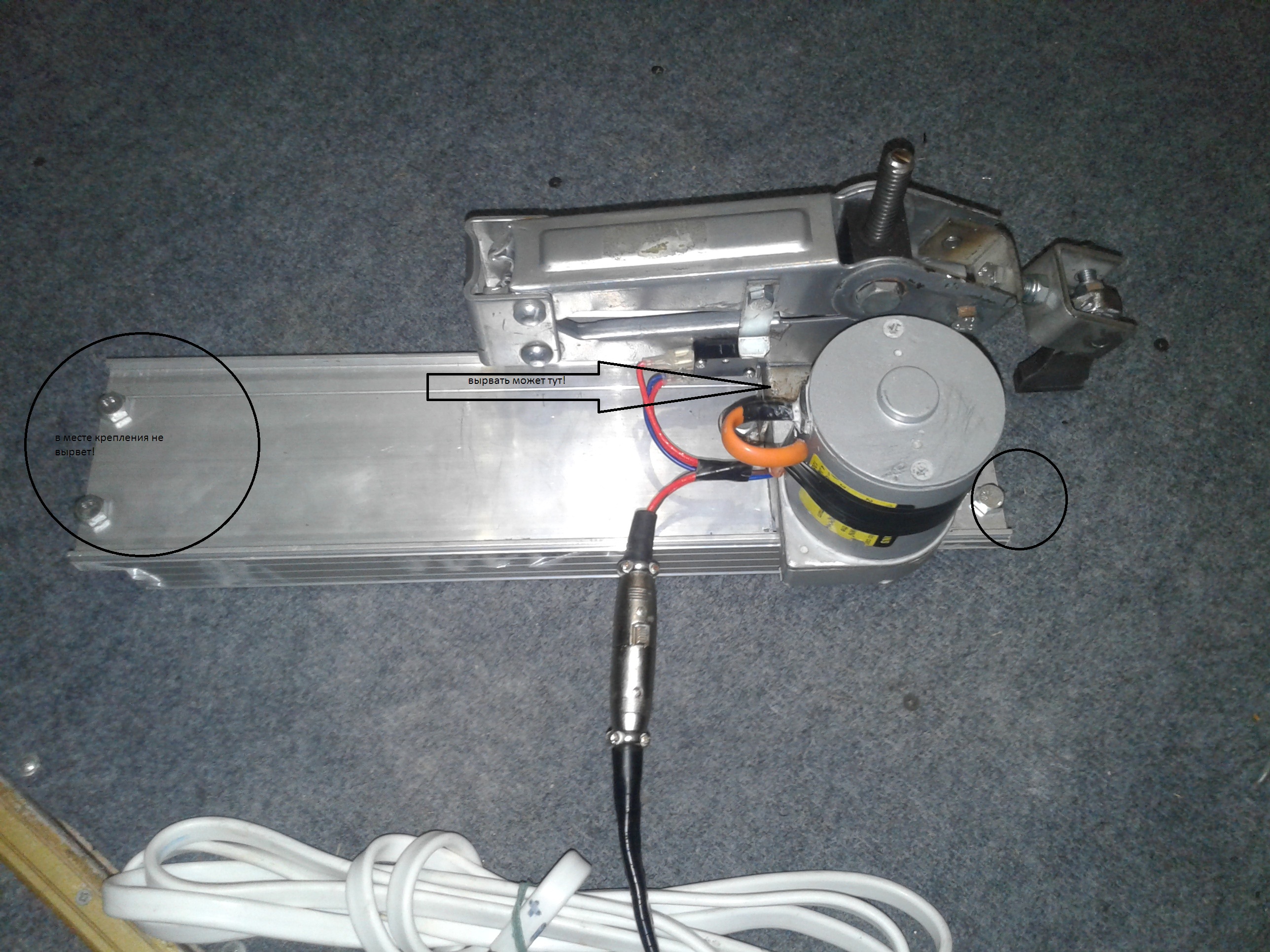

да показано наглядно, что домкрат для плм не враг)))да показано что работает,но!ребят,видео о подьёме в ходу,так сказать трим, а не тильд,не покажу из-за отсутствия такового,снять хотел и собирался)))и проверил....у меня получился 100% тильд!!!при включении подъёма в ходу,домкрат,особо нагрузки не заметил...работал в штатном режимеа вот подсоединение к ноге,шутку такую не приняло,точнее приняло близко к сердцуи в прединфаркном состоянии выплюноло болты из алюминиевого корпуса,имеем вывод)в моём приспособлении это тильд...хотите трим,надо делать коромысло поднимающее двиг, за сам дейвуд а не крепление его к струбцине,тоесть скоба подталкивающая(в случае подъёма в ходу)за сам поворотный цилиндр сидящий на дейвуде(тех названия такового не помню)и будет вам желаемое

вод собственно очём я...при подходе к берегу,на малом газу работает гут!!!вообще без нареканий,в этом году ни разу редуктором не зарылся в грунт!!,в ходу подымать,с таким креплением НЕЛЬЗЯ)для подъёма в ходу нужно коромысло за борт(за транцевую часть) и упор подъёмного механизма идёт на дейвудную трубу по всей длинне,тогда никто и ничего не оторвёт
