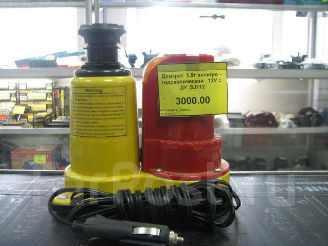

Прикольный вариант для экспериментов, только у нас не нашел.
https://static.baza.farpost.ru/v/1407452514468_bulletin

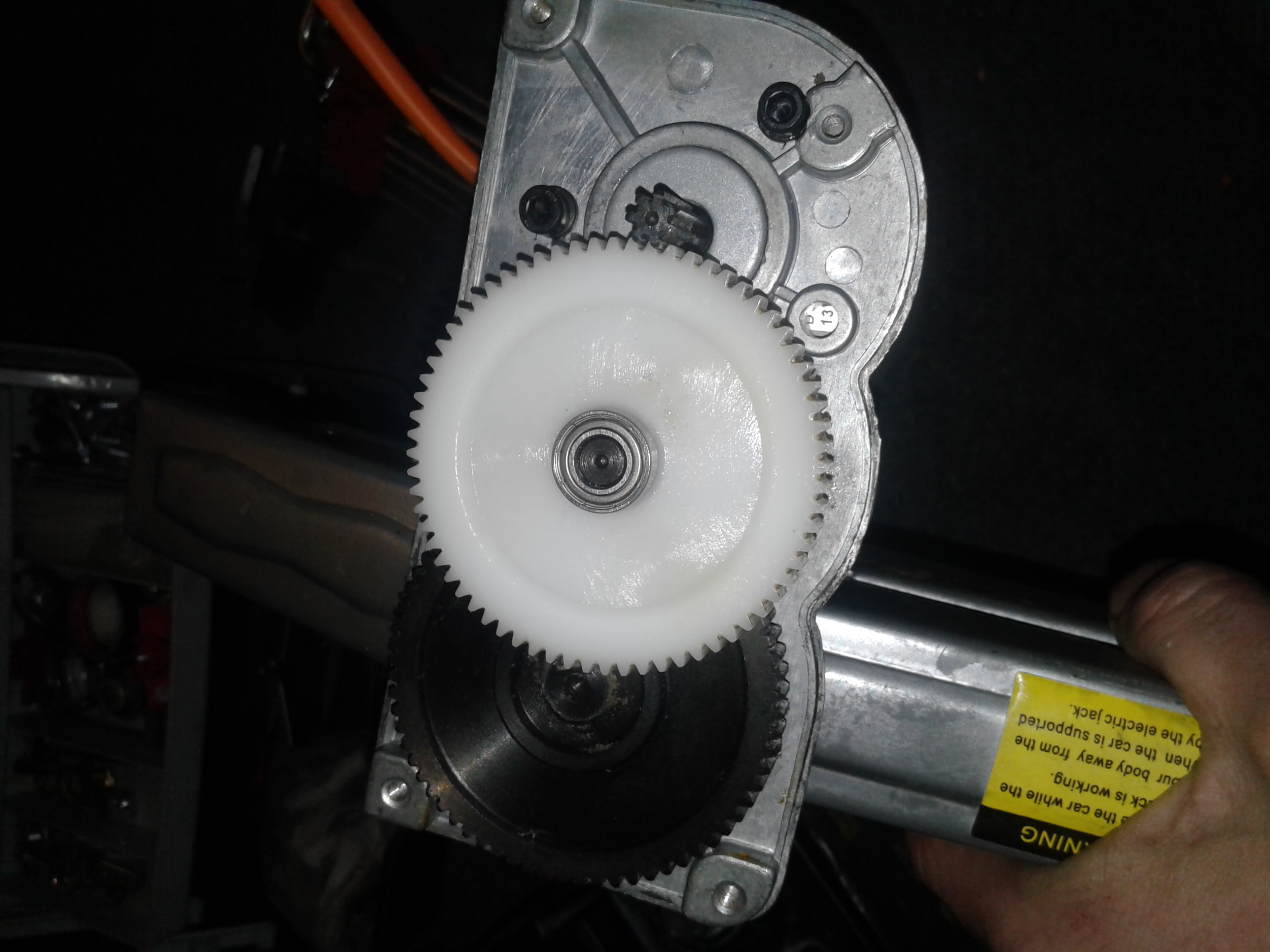

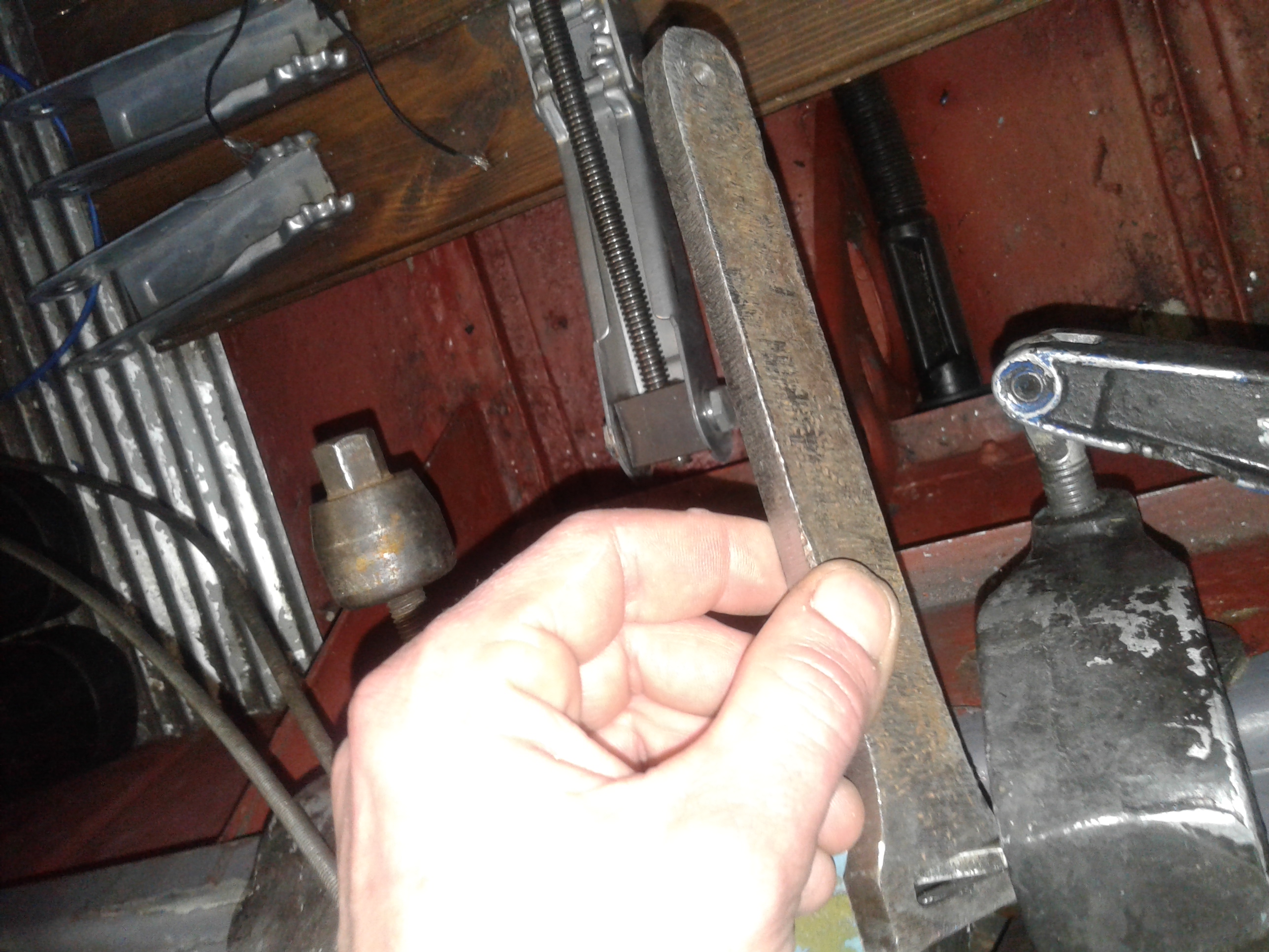

итак)мир не без добрых людей!я стал счастливым обладателем электродомкрата!ура!сей дэвайсик очень грел душу по пути домой,первым делом добравшись ,понимая что его делал наш китайский брат,естественно надо было провести ревизию устройства.
да в редукторе одна шестерня всё таки пластиковая,походу в случае клина что б слизало и остался "жив"двигатель,ну логично, а двигатель 90 ватт,судя по таблице выше тут в теме,это на 1200 кг,и потребление 8А.понимаем что это пиковая в максимальную нагрузку,меня это тоже устраивает.концевой был не рабочий и несколько проводов пришлось исключить из схемы)буду ставить кнопку с "переворотом фазы"и концевой...ну на слух и глаз)это что касаемо самого домкрата....
что касаемо теперь самого колхоза,подбираю сейчас методом проб и "ошибок" сам собственно угол наклона и место "прикрепления "к домкрату,если брать штатное "сверху"где упор в кузов автомобиля, то скорость будет не айс....вот "сбоку"тоесть в локте где сам червячёк с "гайкой",там перемещение в 2а раза быстрее,это уже лучше соответственно в два раза)))но теряю в усилии или нет...думаю нет!редуктор крутит с силой в константу,как его родили так он и живёт,(по принципу актуатора)....пока всё оптимистично,в общем углубился в чертежи и поиск оптимального угла атаки)

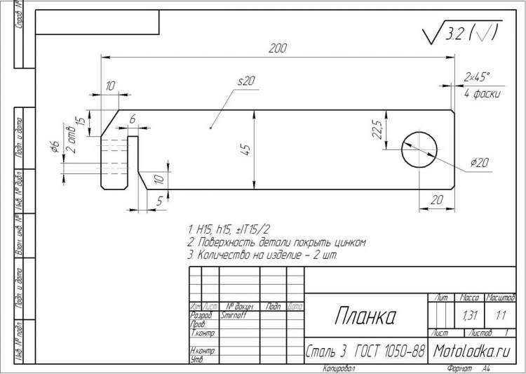

выходные прошли не даром)))вот такой рычаг уже сделал метал 10 мм уж нагрузка в 100 кг не согнёт
без него никак, он и именно он по-любому нужен и будет использоваться

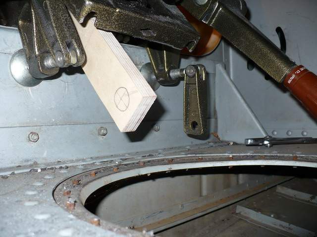

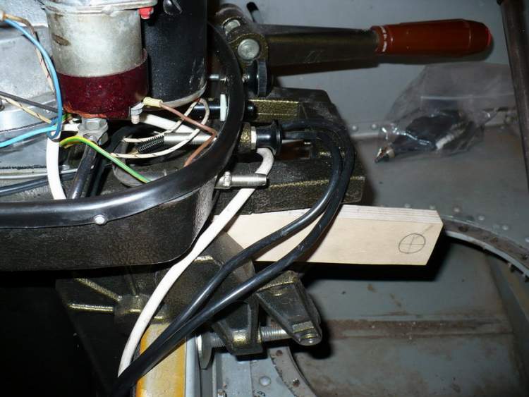

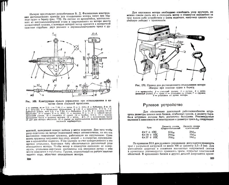

подсмотрел на просторах интернета,у таких же любителей поизобретать)))но вот теперь генеральная засада
на третей фотке когда рычаг внизу мы понимаем,что по пути туда он,этот самый рычаг описывает полукруг...идёт по хорде так сказать,вот в этом то и проблема в присоединении к домкрату а точнее именно к локтю домкрата как я хотел...вот нарыл такую схему на тросу)))
4й рисунок,скептикам скажу сразу,что играть тримом на ходу и не собирался,весь этот огород для того что бы поднять при подходе к пологому берегу)и задним ходом так же не пользуюсь так как у меня не само сливной транец) а скорее самоналивной на задней передаче

вот собственно сам рычаг из 10ки) и как это выглядит на опытном образце подъёмника)))
