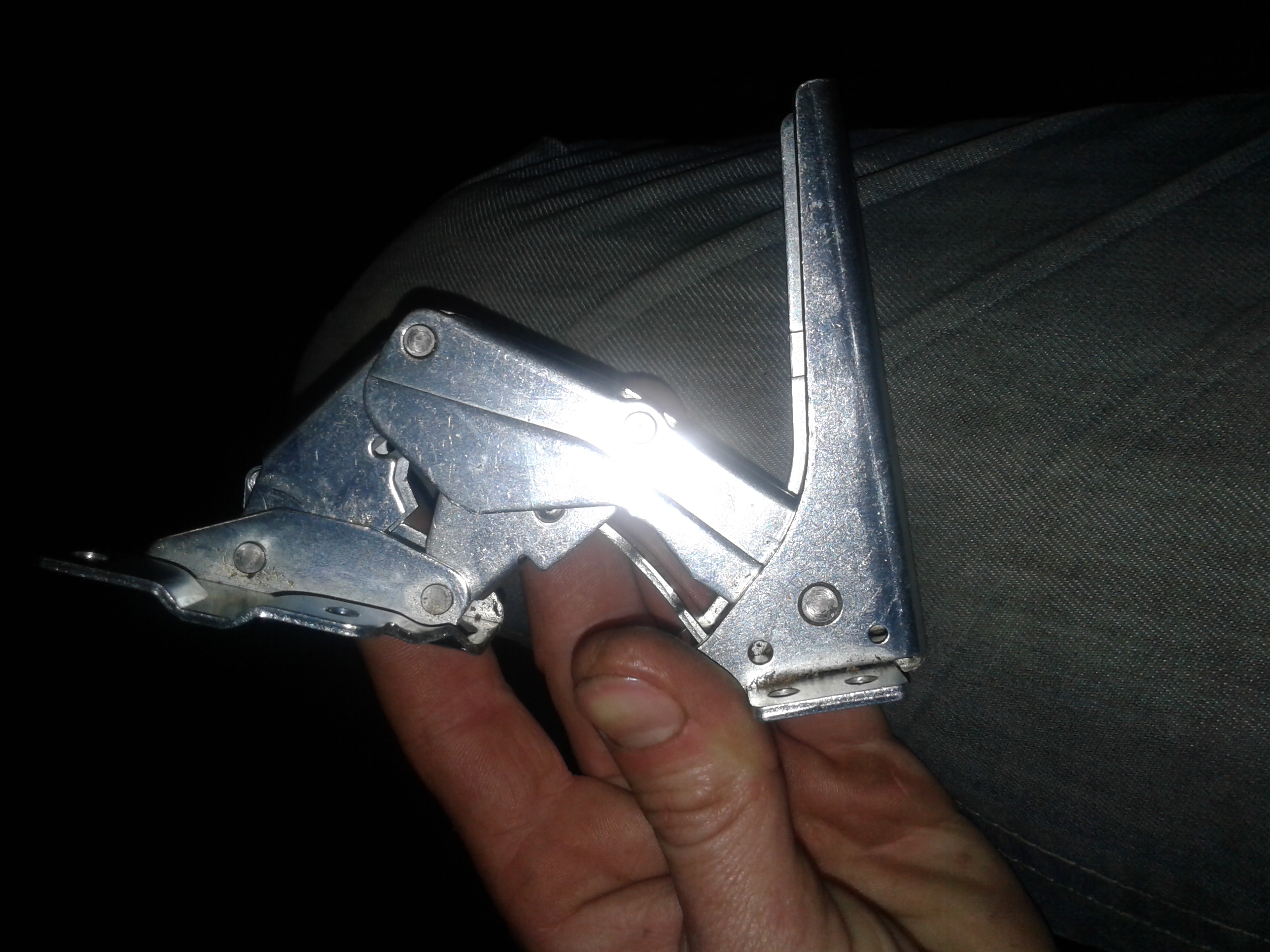

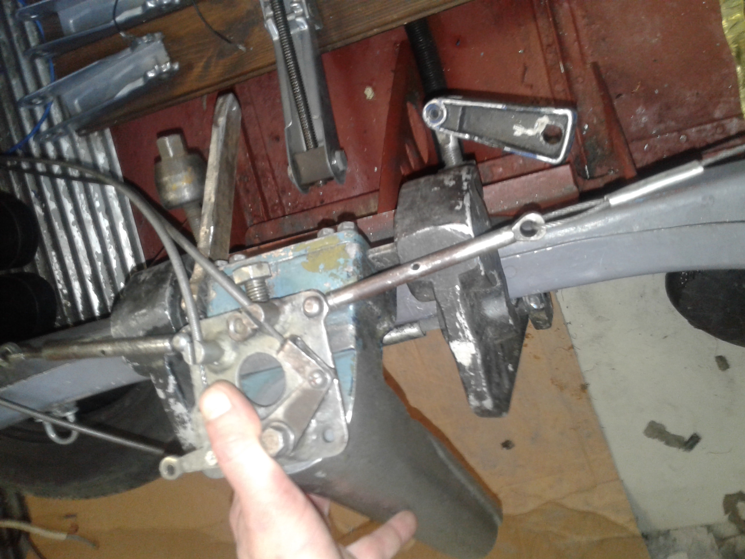

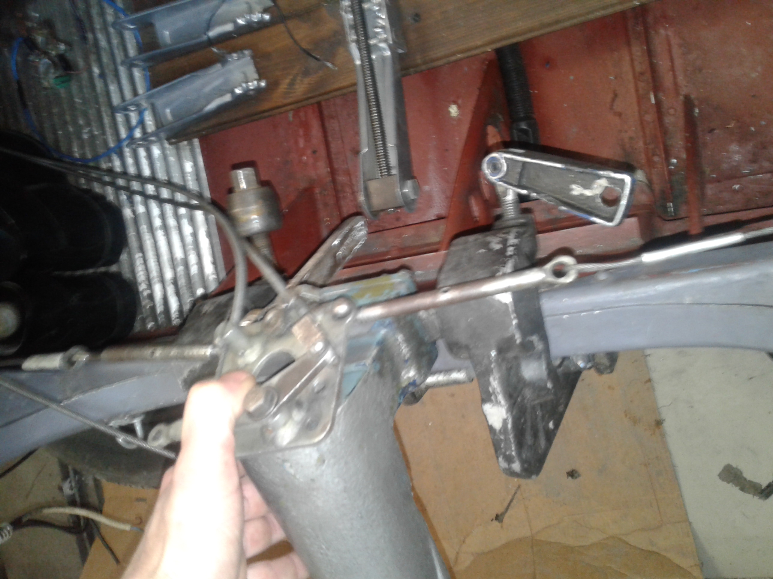

а вот та "хорда" о которой говорил , ну описываемая при "опускании"- подъёме двигателя....

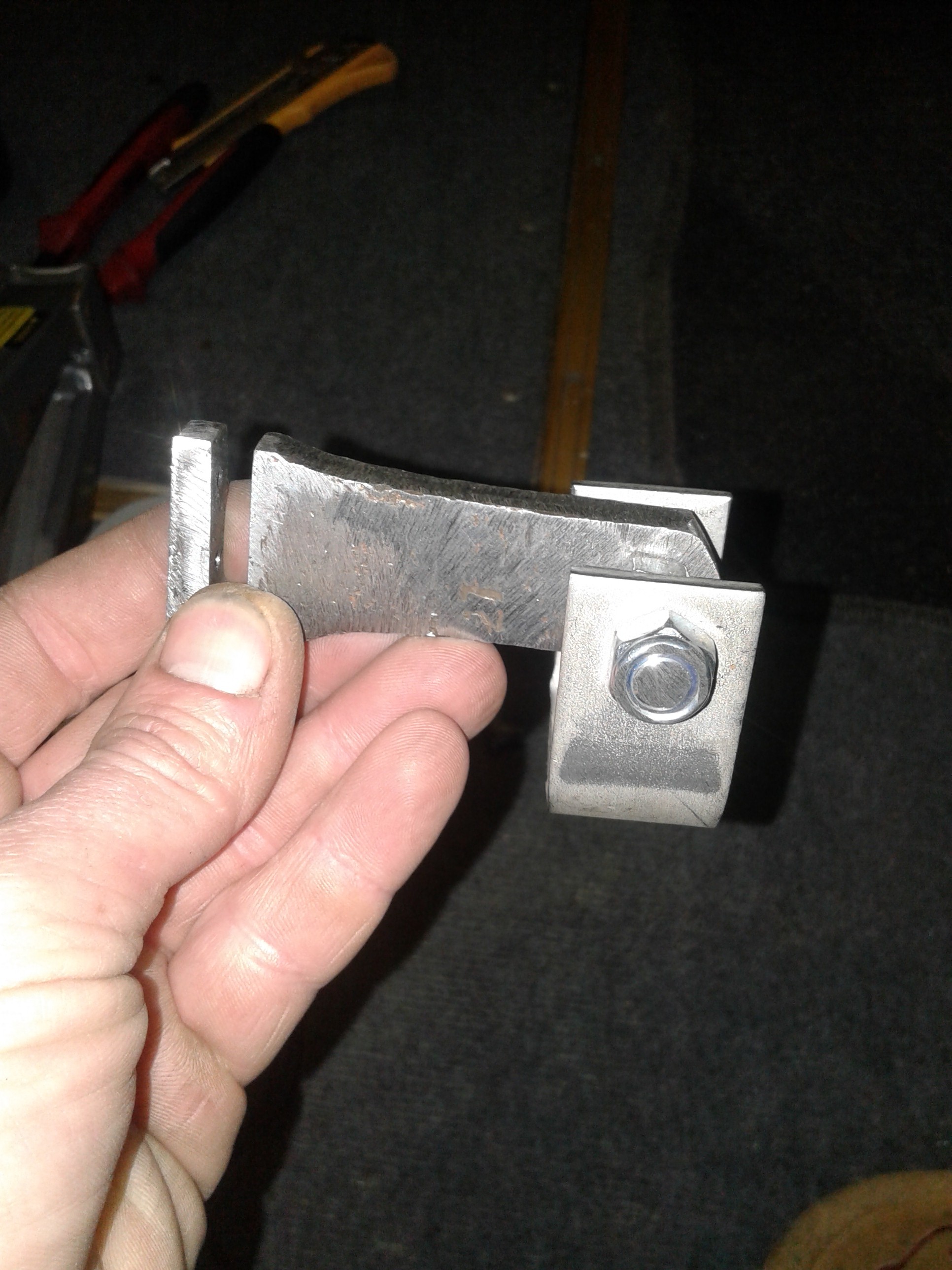

теперь остаётся продумать систему двух или трёх пластин соединяющих"условно-подвижно" рычаг с домкратом..что то типа вот так...

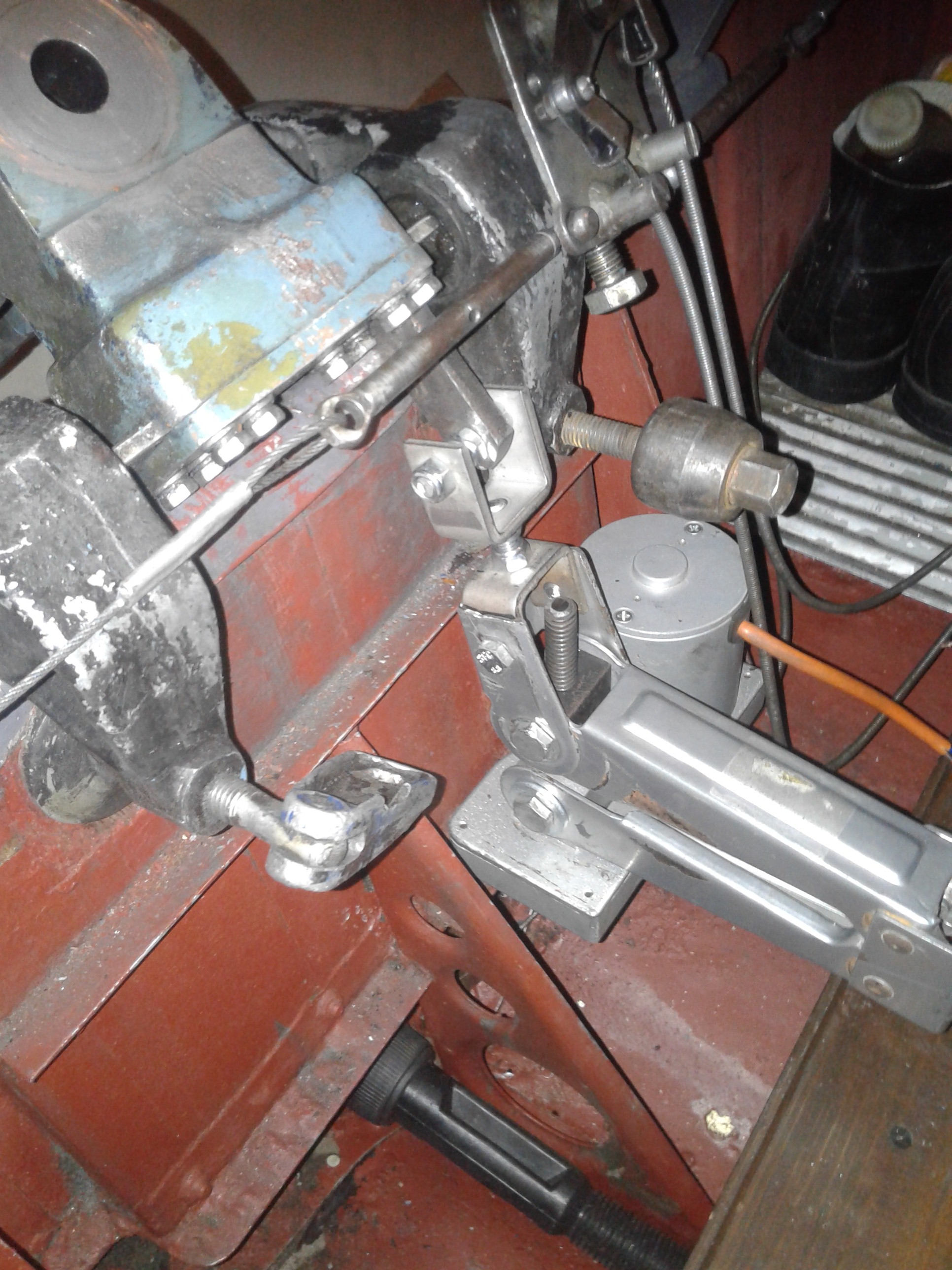

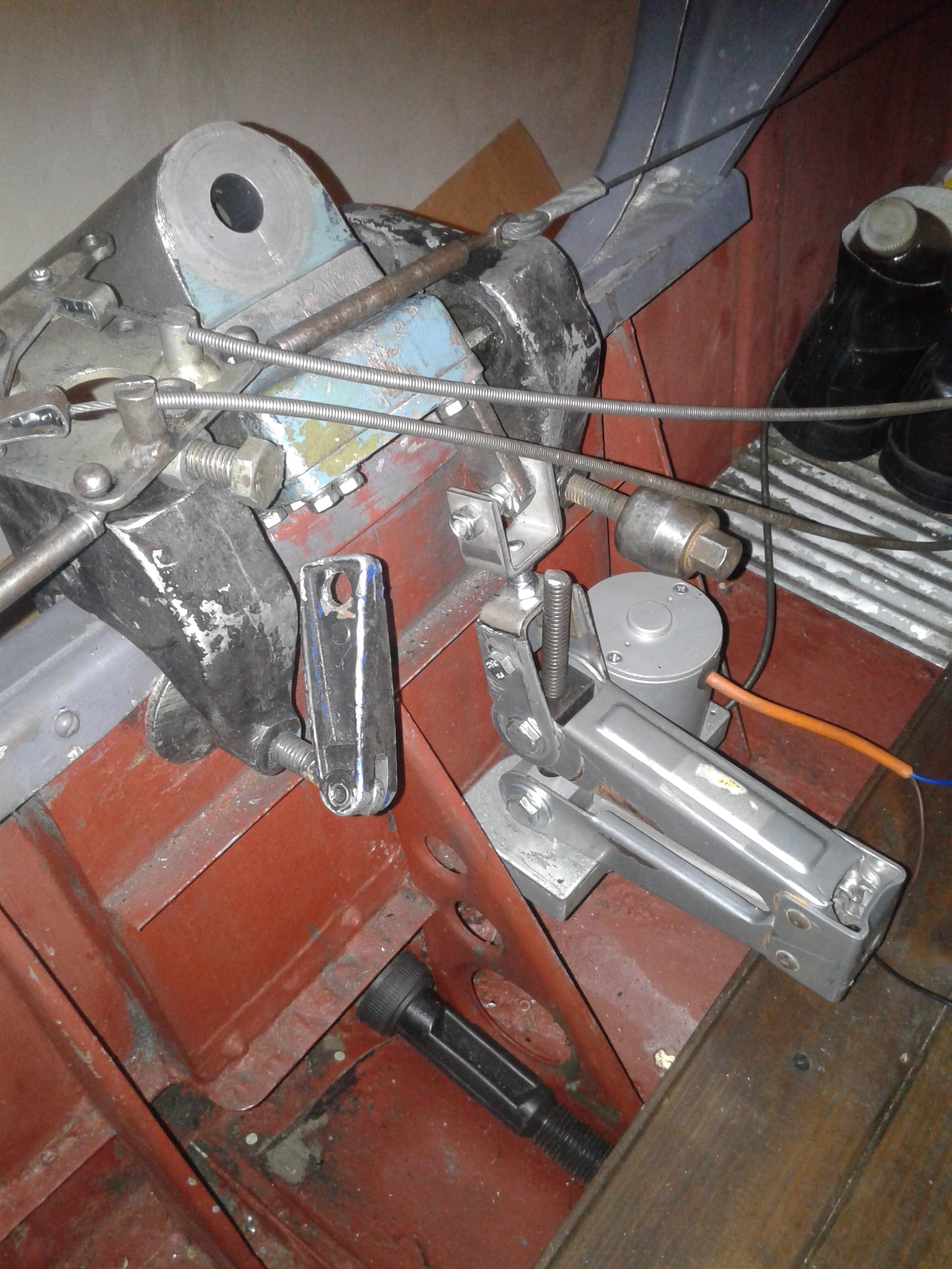

опытным путём установлено,что петли не подходят по радиусу...только типа шарнир...тут без вариантов! и длинну рычага надо "ловить" по месту...ну на выходных половим) не нравится мне систэм с тросиком...надо постараться без него)))

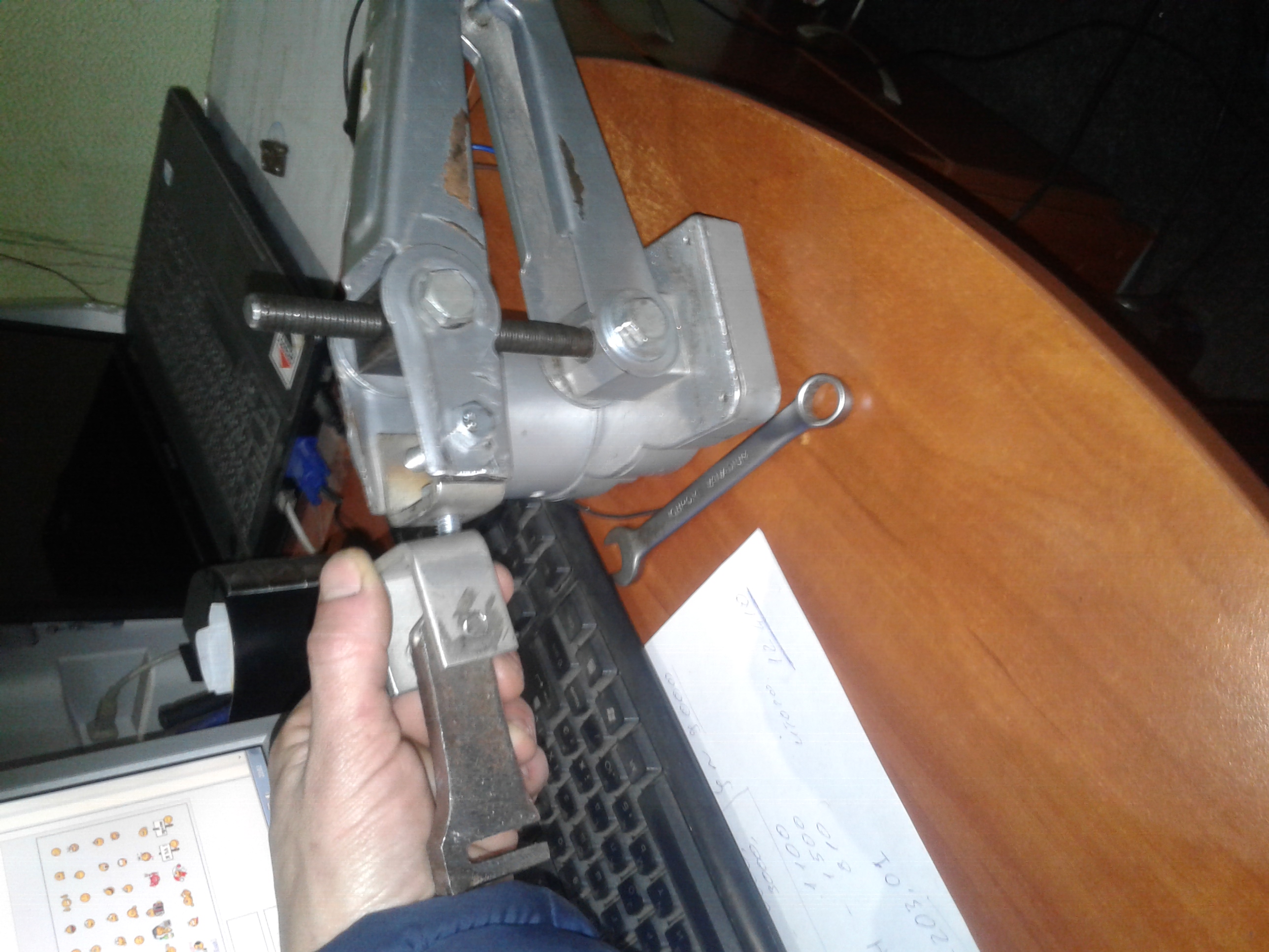

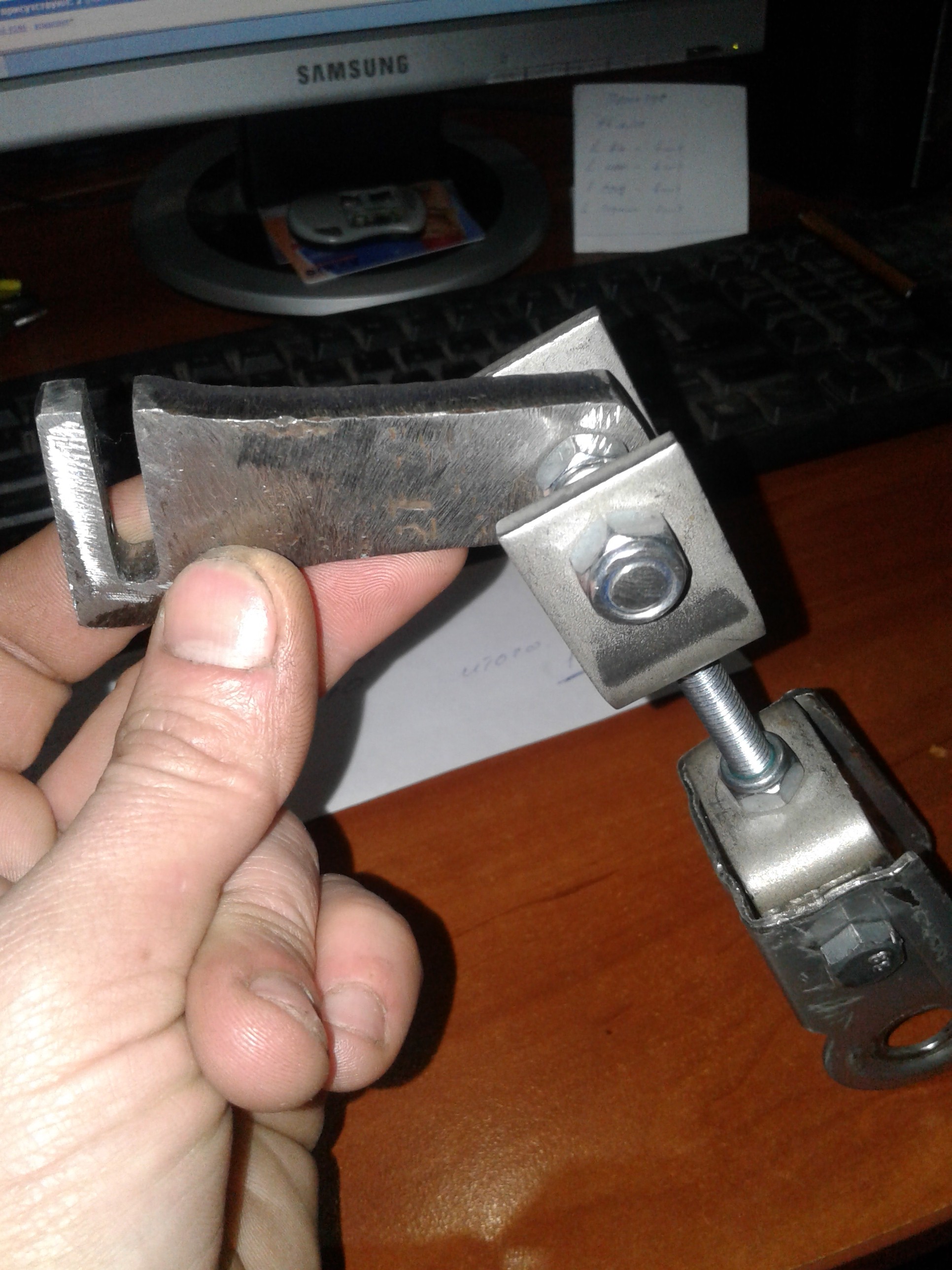

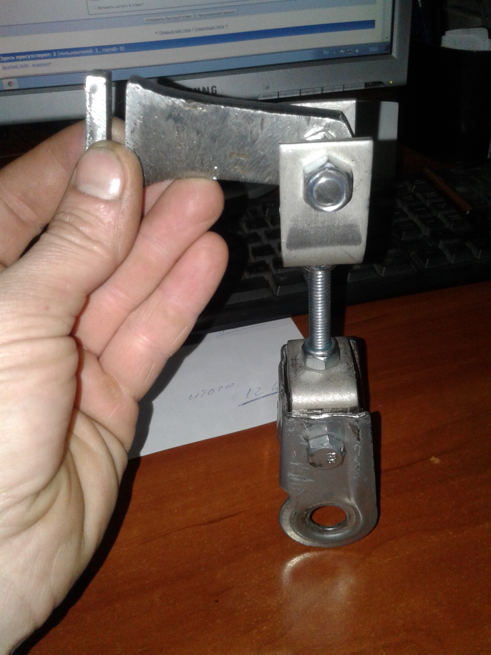

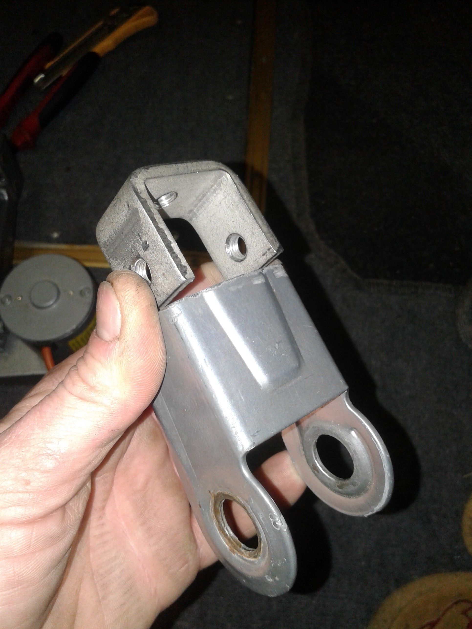

длинна рычага была уменьшена в трое,понимаю что проигрываю в усилии, но выигрываю во времени подъёма,с медленным домкратом, это критично, и решаемо именно так.плюс этот радиус описываемый рычагом невтему...
вот обрезал рычаг и "кусок локтя" домкрата...теперь собственно переход от подъёмного механизма вихря к домкрату готов...остаётся установить сам домкрат(точнее то что от него осталось ...часть червя,отрезается и локоть только один...)рабочий ход всего 4-6 см. это примерно...поэтому подъём будет не длительным,ну и соединить всё до кучи
Назва:  20171227_213300.jpg
Переглядів: 586
Розмір:  1,59 МБ
ID:	142021то что будет использовано,
а это рычаг-передаст
Назва:  20171227_213343.jpg
Переглядів: 569
Розмір:  742,3 КБ
ID:	142022Щоб збільшити малюнок, клацніть по ньому
Назва:  20171227_213416.jpg
Переглядів: 554
Розмір:  721,8 КБ
Назва:  20171228_152201.jpg
Переглядів: 556
Розмір:  733,9 КБ
ID:	142024Щоб збільшити малюнок, клацніть по ньому
Назва:  20171228_152350.jpg
Переглядів: 544
Розмір:  719,8 КБ

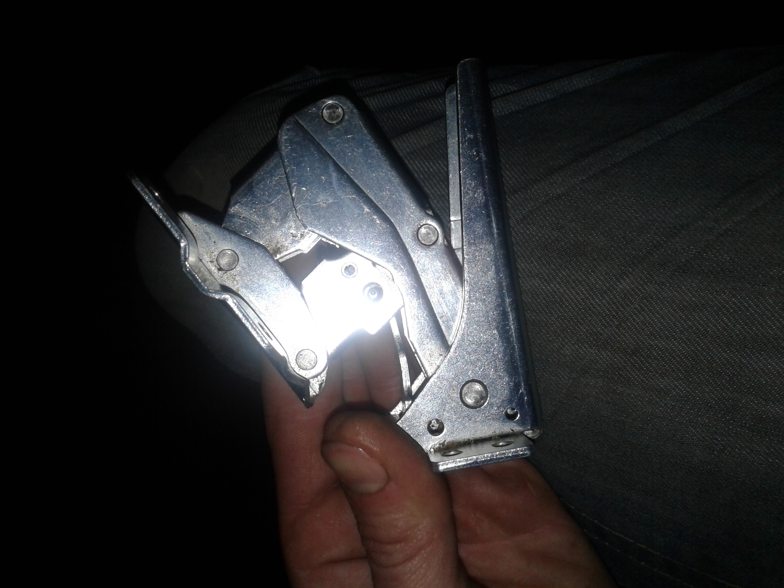

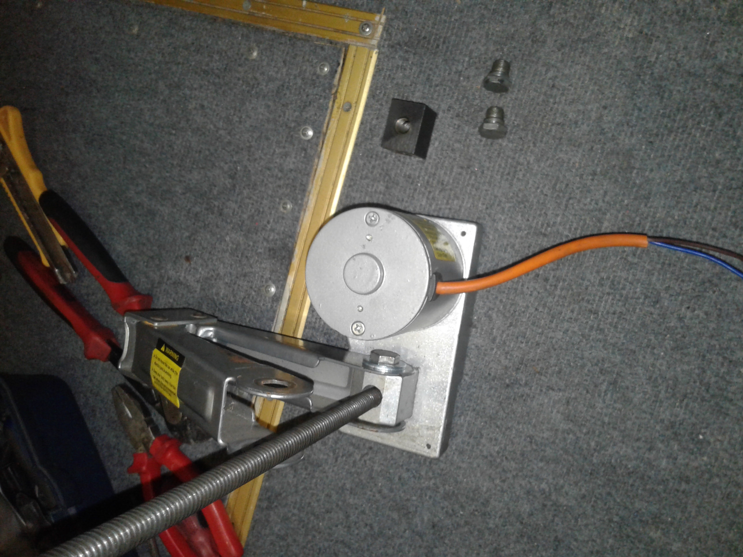

вот сегодня поднял-опустил прототпи...меня устраивает скорость подъёиа)8 сек выход редуктора из воды...(ну выход выше ватерлинии) я рад...но при определении места крепления редуктора возник нюанс...(при испытании держал рукой сам домкрат,при подъёме смещает на 2-2,5 см...отсюда вывод , что нужно уменьшать саму ту конструкцию что гродил, типа скоба к скобе)это говорит в сторону плюса к тому что нужно не "косточку"а именно изменяемую и подгоняемую по месту крепления домкрата конструкцию...испытания показали необходимость уменьшения рычага на 2,5 см)поэтому вот это----скоба болт скоба.... надо укорачивать по месту,у других может быть по другому...Щоб збільшити малюнок, клацніть по ньому
Назва:  20171229_220219[1].jpg
Переглядів: 565
Розмір:  1,30 МБ
в моём варианте аж вот так)и остаток черьвя удаляем нафиг) потому что в крайней точке подъёма(тоесть двигатель в рабочем состоянии) рычаг перпендикулярно и заходит на червь..

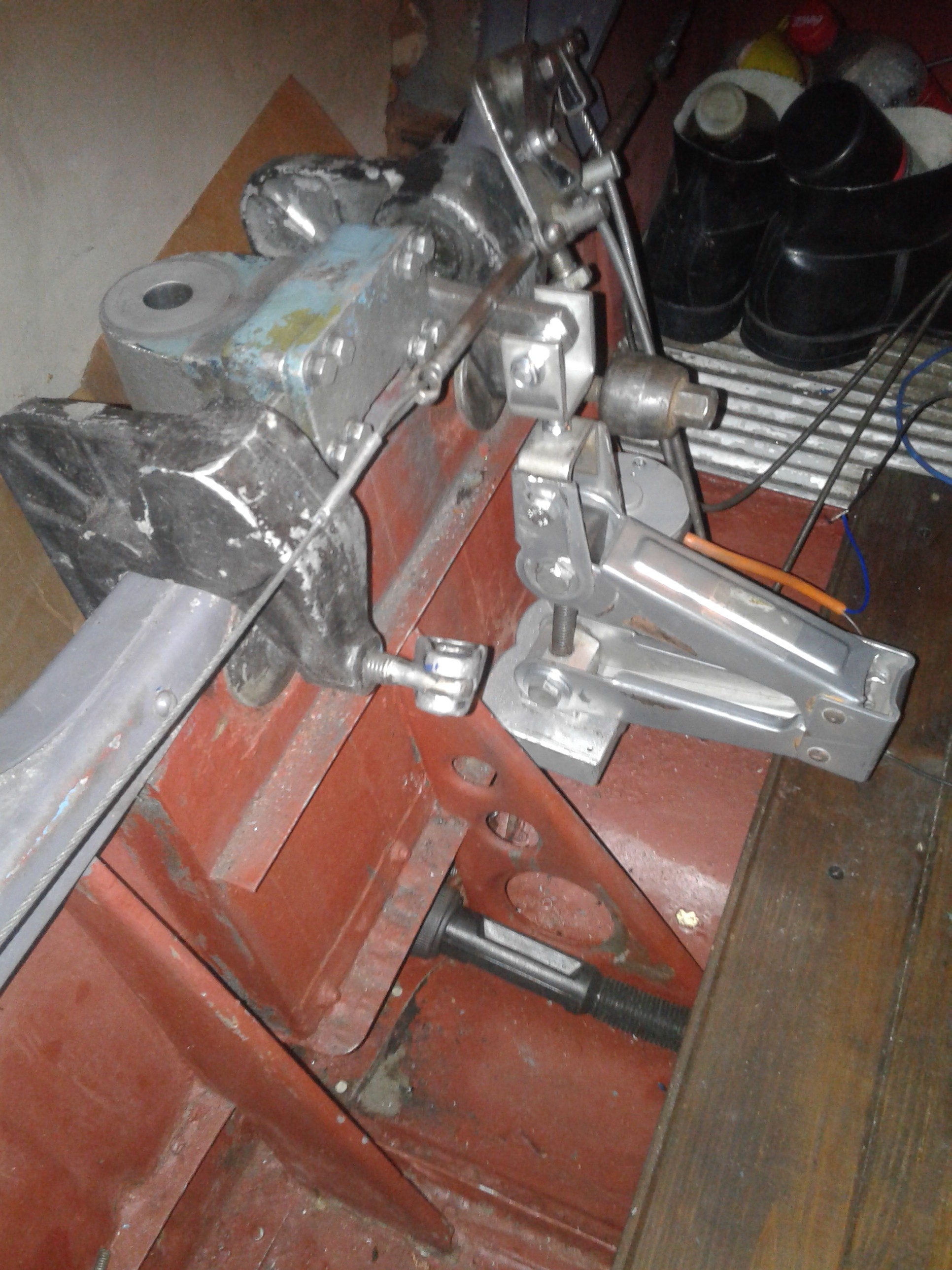

итак,день прошёл не зря)сам как говорится подъёмник готов))))
укоротил рычаг-переходной по месту,тренируя двигатель на подъём и опускание вымерил высоту хода локтя домкрата,и дообрезал ещё вал самого домкрата чтоб при смещении рычага не цепляло за сам вал..ну и замерил время подъёма...полный выход редуктора из воды 15 секунд...так чтоб не упереться в землю редуктором, при подходе к берегу, то как и ращитывалось 7-8 секунд...вполне приемлимо для медленного домкрата)
теперь после праздников буду делать полку-крепление самого собственно домкрата к корпусу лодки....то уже не так кретично по времени,двиг буду ставить уже весной и соеденять до кучи)))предварительно покрасив и загерметизировав подьёмник

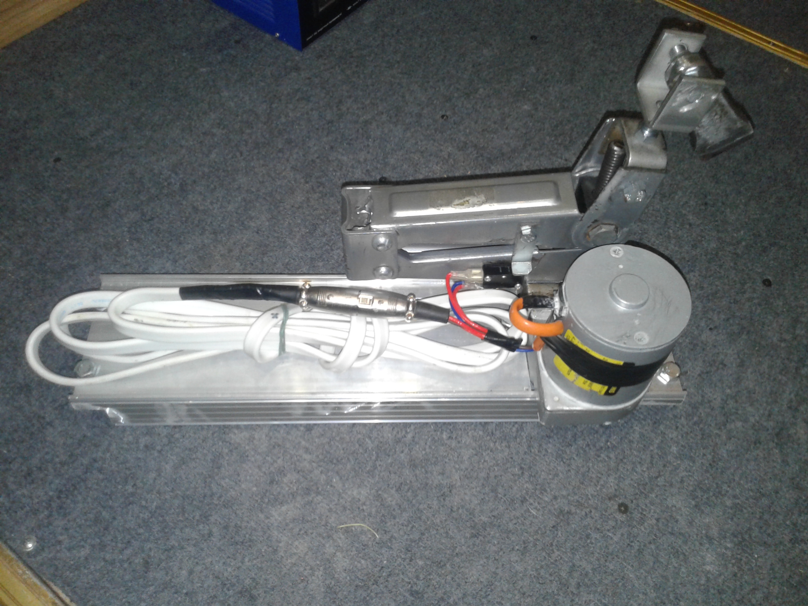

вот как говорится готов,редуктор смазан,концевик припаян ,всё на "разьёме" и в герметике, готово к установке,чуть потеплеет в гараже и втулю на почётное место в транце)

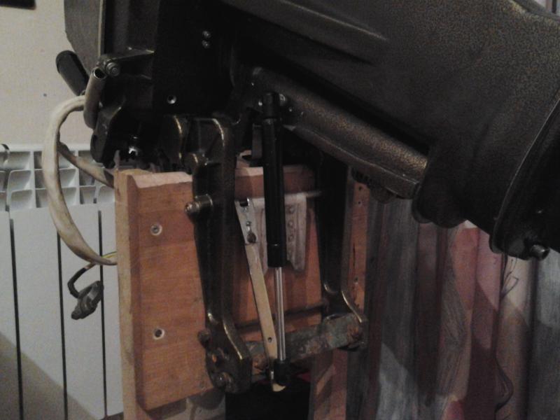

Теперь при ударе об что-то мотором на ходу его в верх не подкинет ? Или я неправильно понял конструкцию...

да,при ударе о например корягу будет стоять так же как и иномарочный например (хонда),хотя мою "косточку " согнёт и поднимется немного)
понимаю,на воде всяко бывает...сам винты рвал о камни при подходе к Вышгороду...и надоело упираться редуктором в землю на Великом,поэтому и сделал подъём дистанционным...кстати штатнй зацеп вихря тоже при ударе не откидывался)может мало бился),если есть желание сделать так что б сам при ударе выскакивал,то иди по направлению установки амортизаторов,и откинется сам)это и дешевле)

Назва:  пневмаподъем 4.jpg
Переглядів: 597
Розмір:  47,0 КБ
ID:	142626,вот так откинет вверх при малейшем ударе если снять защёлку...можно её оставить...тогда при нажатии двиг поднимется....ну а не нажав,не поднимет...так же и при ударе...
