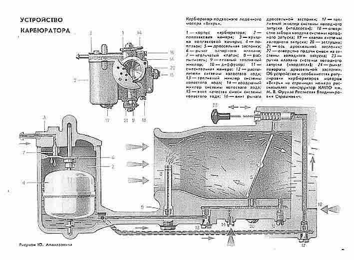

А я ж и не утверждал Но пишу из личного опыта, игла очень ненадёжная. Сегодня идёшь нормально, через неделю могёть и сбиться. А могёть и ходить долго. Пробовал и притирать и ставить с других карбов. Седло иглы специфичное с наконечниками резиновыми тоже не прокатило, застревают там . Более менее притёр, пока держит.Да и то не полностью. И это учитывая что родной насос, не шибко давит. Зазовский думаеться посильней будет качать. Сугубо мои мысли.
Первое что пытаются сделать это притереть, что в корне неверно.
Пытаясь выполнить притирку мы зачастую забываем о зазорах поплавка
и корпуса. Увеличиный зазор заставляет поплавок двигатся наперекосяк
что и приводит к пропуску иглы. Попробуйте подогнать направляющие
и Вы забудете о игле.Самаже притирка вообще как токовая для
пары игла и седло недопустима. Притирая иглу к седлу Вы увеличиваете
площадь соприкосновения.У седла должна быть острая кромка, а
у иглы правильный конус.Ещё раз повтарюсь-Первая причина выхода иглы
из строя это увеличиние зазоров-тупо износ.
Назва:  Карбюратор.jpg
Переглядів: 634
Розмір:  99,7 КБ
