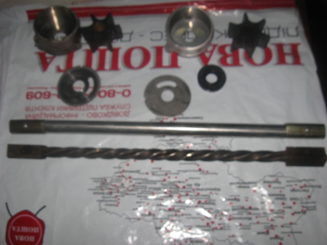

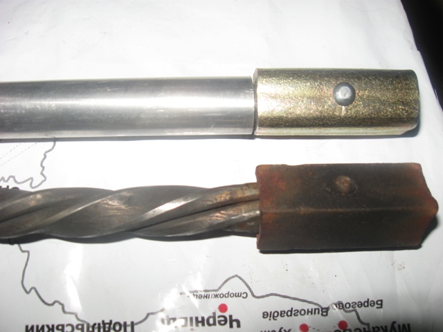

Подскажите пожалуйста по рессоре. Разобрал перед покраской с целью осмотра помпы и увидел "скрученный" вал! Заказал новую помпу, а заодно и вал. Получил и решил сравнить длину и оказалось никакой разницы нет! Но при таком скручивании длинна то должна была уменьшиться? Да хоть один лист лопнул бы наверняка (сталь то не простая) и еще вызывает как бы шлифовка кромки уже скрученной заранее. Может это модификация какая у меня стоит ну типа с целью усилить и предотвратить?

Типово Re: Вихрь 30 "вал-рессора"?
Не спец, но на скручиваемость не сильно смахивает, похоже, что такой и есть! ИМХО
Старий 28.12.2011, 21:26   #3 (permalink)
Он и должен быть скрученным.

Хотелось бы услышать мнение уважаемого "вихревода" Вовчик ну в любом случае теперь у меня есть запасной!

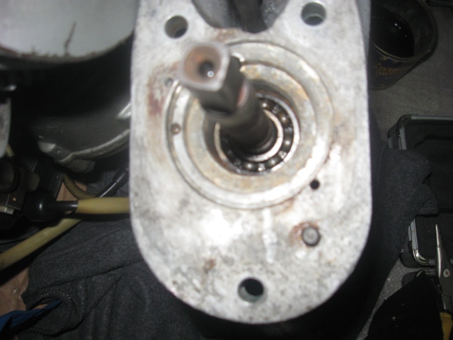

И вот еще если кто в курсе, отверстие в которое нужно "добавлять" циатим или тефлоновую смазку... в общем оно попадает срединой: снизу подшипник, сверху сальник. Таким образом практически перекрыто для добавления! Когда снял помпу то увидел, что верхний сальник перекошен (поднят в зоне винта-отверстия) очевидно ранее через пресс-шприц вдавливали смазку и так как ей кроме как задрать сальник и создать щель деваться некуда от сюда и перекос сальника где как следствие доступ воды к подшипнику который и перестал вращаться и теперь как считаете если прокернить шейку под посадку подшипника это -вариант? (вал в зоне внутренней обоймы 202 подшипника прослаблен)

Да, но не совсем так. На снимке действительна скрученная вал-рессора. Новая имеет лишь небольшое начальное скручивание(толи на 90 град, толи чуть болше - по памяти сейчас не помню). При скручивании концы пластин меняют форму и пластины слегка "выдавливает" из четырегранника. Поэтому общая длинна мало меняется. Даже сильно скрученная в спираль рессора по прежнему остается работоспособной(иногда - даже если одна из пластин лопнула) до тех пор, пока её длина не уменьшится и под нагрузкой(как правило большой) квадраты не начнут терять сцепление с концом коленвала или вал-шестерней редуктора. Это проявляется в виде резких рывков при увеличении нагрузки на мотор...

Ударь молоточком по обоймам, скорее всего оборваны по заклепкам полосы. Прикипело и держится. Нормальная рессора - одна четверть оборота и то со временем.

Пробовал сбить на новом квадраты
Плох пробовал :)
Квадрат упирается со стороны кожуха во что-то подходящее и через свободных конец чем-то подходящим по толщине(чтобы не упиралось в заклепку) и надежности ударами выбиваются пластины.

Да, но не совсем так. .................
Совершенно согласен!!
Та, что на фото, имеет уж больно много витков скручивания.
В оригинальных, что у меня были, было скручивание максимум на 1/2 витка.

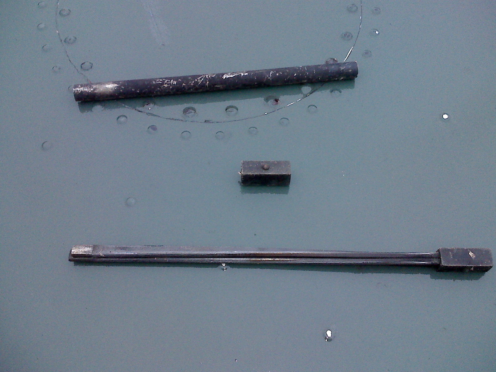

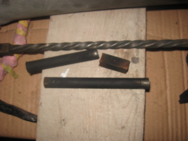

На старой рессоре концевые квадраты снимаются рукой без напряга и трубка там из двух частей, я с вновь купленной пробовал. Бакелитовый лак каким можно заменить? Думаю он на сегодняшний день не "современен" и есть ли необходимость "упираться" на его поиски?
Квадратики целенькие.

Чтобы так скрутило рессору необходимо было подклинить редуктор, например попасть в сеть или на мелководье винтом поработать по грунту. Я после такого рессору выкидывал и ставил новую. Длинна с кручиной рессоры уменьшается незначительно - до 3...5 мм.
Видел скрученную рессору до разрыва напополам. Там рассыпался редуктор и его заклинило.

С рессорой ясно, со стыком редуктора также ясно, а вот как быть с точкой смазки 202 подшипника?
Может что б его не подымало и не перекашивало сверху на него кольцо подпорное, под зеркало помпы выточить? Да как обеспечить подачу смазки к подшипнику? напротив окна в сальнике пазик пропилить?

Прежде чем спросить я прочел все 10 страниц по Вихрям, но по вал-рессоре не было для меня ответов. Безусловно можно как "там" описано и плавающий двухрядный, и парами смазки, и два 202 поставить
Пойду своим вероятнее всего не оригинальным путем: Оставлю все как есть с той лишь разницей, что 202 куплю "закрытый" поменяю в нем смазку на тефлон, сделаю тягу разрезной и после сезона "буду дальше посмотреть".

Здравствуйте! Если еще актуально, то в Вашем случае торсионный вал(в обиходе"рессора") требует замены в обязательном порядке, свое он честно отработал. Пластины при изготовлении закручены на 30градусов по часовой стрелке. Деталь ответственная, глушит нагрузки на КВ при вкл. хода, ударах винта обо всякую дрянь, в общем, работает как пружина на скручивание. "Квадраты" служат для соединения с КВ и валом-шестерней; имеют закалку 25-35 ед., у КВ поболее будет, цифры по памяти, "Букваря"под рукой нет. Разница в закалке, по-видимому, проста - замена вала проще и дешевле. Однако здесь присутствует хитрый момент, о нем упоминается выше - "слизывание" квадрата КВ, которое практически не лечится. Вал пр-ва СССР по качеству выше, российские им уступают, сами россияне (пользователи) это признают, сам знаю два случая по валам - 1,5 м.ч. и 5мотоминут ресурса. На своих "зверях" проблему 202 подшипника решал так: 202(откр.)-202(полузакрытый) -сальник. При работе смазка попадет в нужные места. По прослабленной части вала-шестерни - от проблемы избавиться нужно. Раньше было просто: шлифовка-хромирование-шлифовка-полировка, как сейчас, затрудняюсь ответить. И еще хотел сказать, что состояние вала на фото автора темы может быть не со"вспахиванием кос" связано, а с высокими оборотами ХХ.
