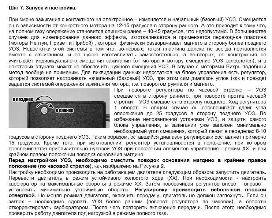

Вариант, но ШИМом нужно управлять "детектором" частоты, близко реализовать это на МК, их сейчас уйма. Дешевый МК и простые проги С/С++ = проблемы с процессорным временем, сбиваются счетчики, и прерывания (чего не должно быть) накладываются друг на друга. Вывод - прошивку придется писать на ассемблере (ИМХО). Плюс масса наводок. Я не смог, у меня не получилось. Хотя, как показала жизнь - все возможно. Опять же нужен аккум. Без него - тот еще гемор с питанием.
Себто, уже бортовий компьютер..........
Цікаво це, бо набагато простіше. Судячи з опису, треба просто скоригувати КВЗ для конкретного мотора.
