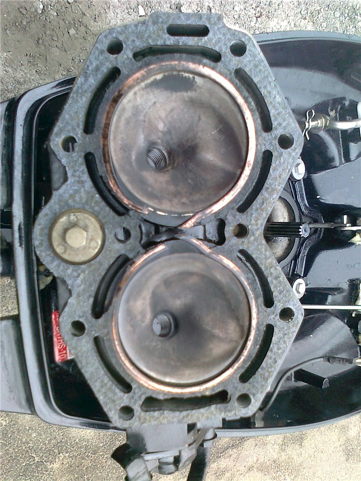

Я своё мнение уже сказал, тебе всеравно придётся головку вскрывать, вот и увидиш ,что в котлах делается или как здоровье прокладки. Очень похоже на прогар типа такого.

Типово Re: Мотор Сич долго заводится
А при этом вода с контрольки будет идти??
И кстати эмульсии на свечах нет.
А почему бы и нет? Тут тоже под нагрузкой мотор поймал кулёчек и всё было как у тебя. Мотор потярял компрессию по обоим горшкам одновременно.
Таже фигня, мгновенно потерял компрессию.
