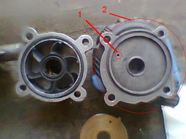

Здравствуйте!! У меня есть ДВА вопросы к вам ПОМОГИТЕ!!!!
1.Зачем нужна маленькая дырочка у верхньой крышке???
2.Как правильно должна стоять верхняя крышка???

1.Отверстие в кришке предназначено для слива воды,под кришкой должно стоят зеркало в нём тоже ест отверстие,его на да запаять для увеличения производительности помпы.2.Верхня кришка должна стоят выборкой к тяге реверса.

спасибо большое Сергею Днепропетровск позвонил объяснил))))
