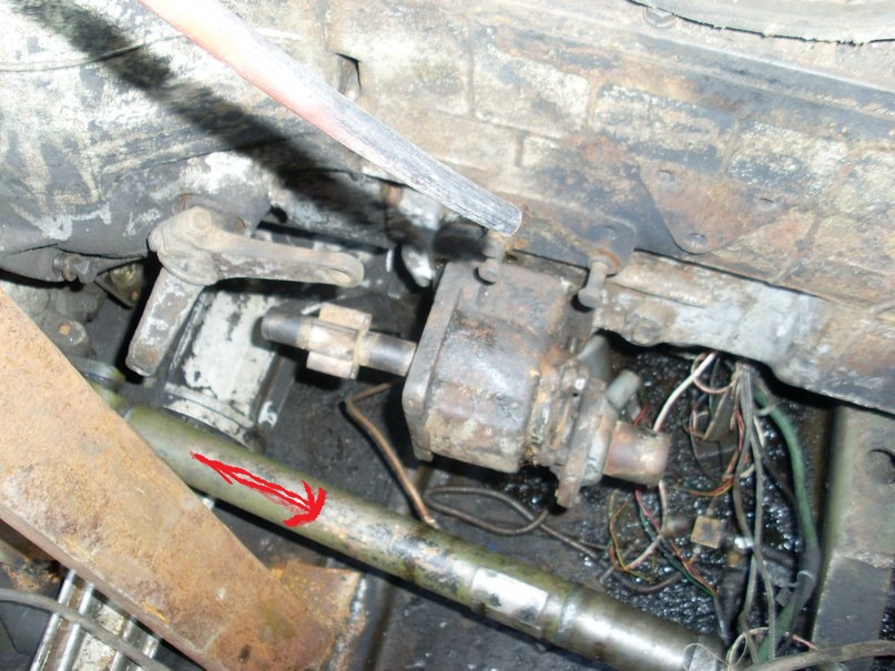

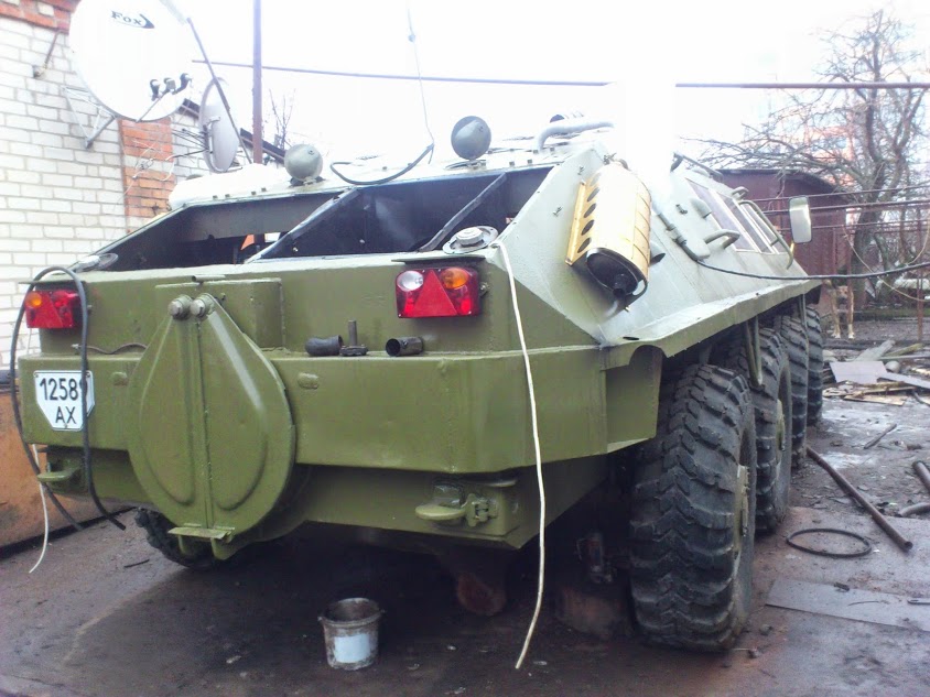

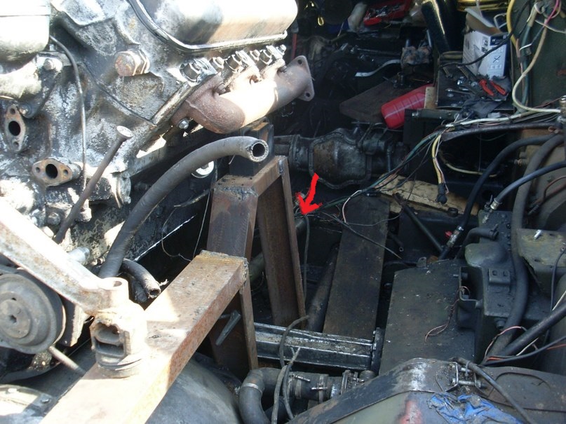

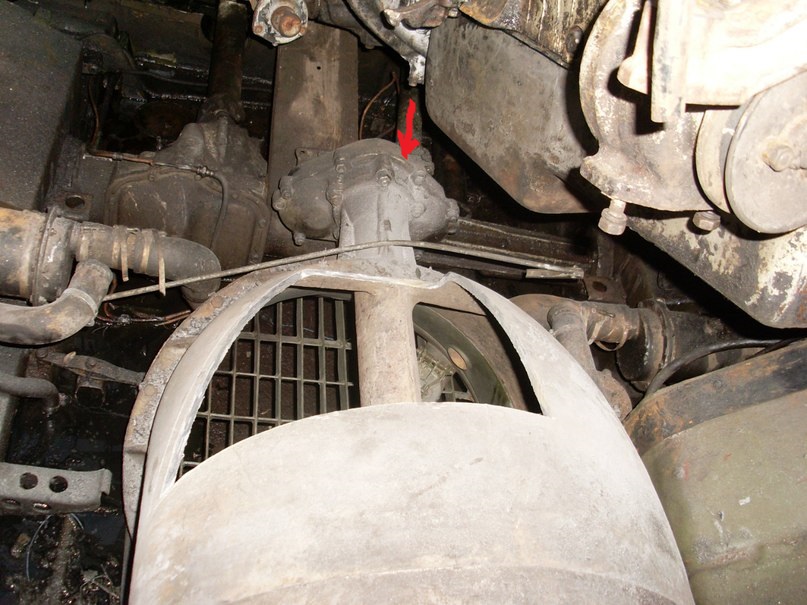

Рассматриваем возможность подключения привода водомета БТР 60 от гидромотора. Как рассчитать мощность обороты и конструкцию гидромотора?
На фото красной стрелочкой виден вал привода водомета. К нему хотелось бы подключить гидромотор.
Как вы думаете, возможно ли это?
Если можно, то пишите по существу, без Флуда

Лёша, а на последней фото это разве не чехол родного водомёта.
Старий 25.03.2015, 22:53   #3 (permalink)
Аватар для MALIBU
Псевдо: .
Дописи: 5.177
Сказал(а) спасибо: 3.208
Типово Re: Нужен совет по гидронасосу.
Да, это чехол водомета, все так с виду и остается. А в моторном отсеке раньше было два мотора и водомет был запитан от одного из них. Сейчас стоит ЯМЗ 236 и хотелось бы от коробки отбора мощности запитать гидромотор.

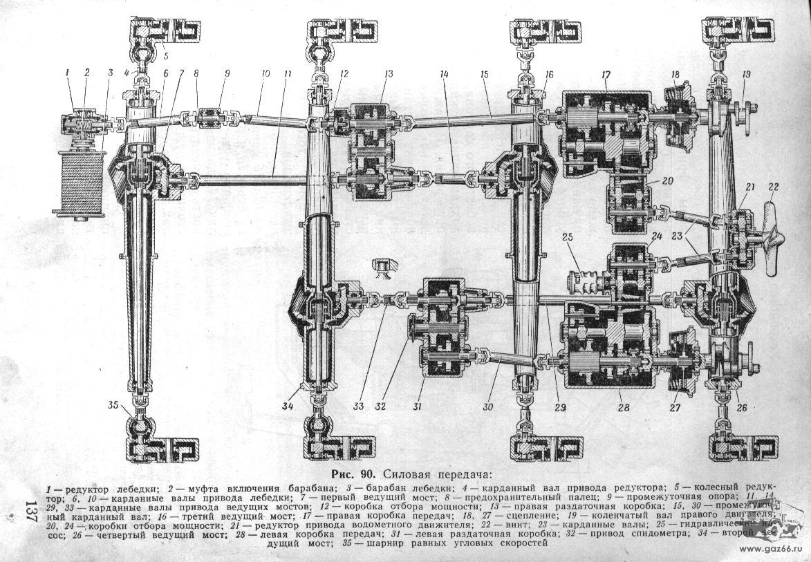

Да, сложная схема, к стати винт был запитан от двух моторов.
Поискал немного, не нашел данных об оборотах винта, можно было бы посчитать, а так придется считать передаточные числа между мотором, кпп+коробка отбора+редуктором привода водомета, и винтом.
