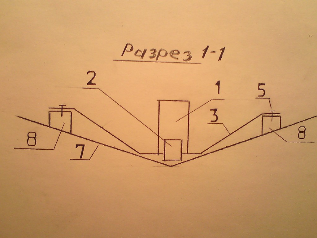

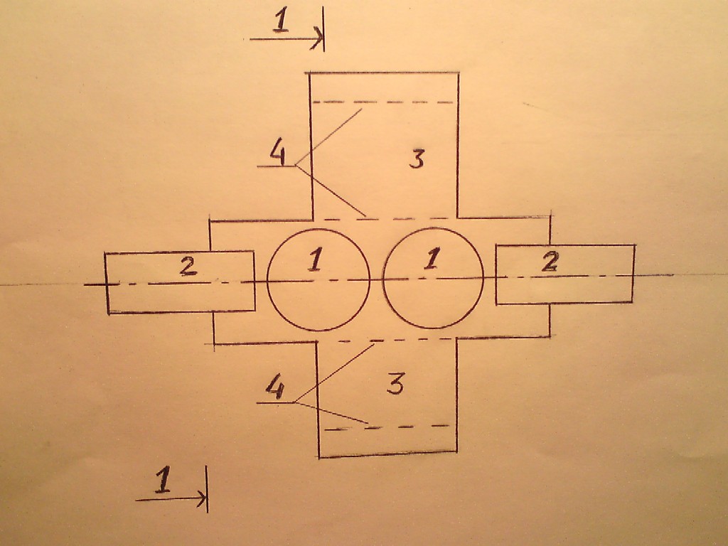

Старий 10.02.2010, 17:09   #29 (permalink)
Аватар для RINO
Звідки Ви: Київ, Україна
Дописи: 15.275
Сказал(а) спасибо: 10.342
Типово Re: Трюмная помпа.
Во, нашёл "малюнки" по которым монтировались помпы:
1.Помпа; 2.Поплавок; 3.Пластина; 4.Линии изгиба пластины; 5.Саморезы; 6.Ось киля; 7.Дно; 8.Продольные стрингеры;
О! Значит получается, что у тебя что то стоит впереди, а что то сзади. Лодка, под углом, т есть больше наклонена на корму. Значит ближе к транцу - воды больше. Вот и получается, что или помпа работать будет в сухую (если помпа впереди, или автомат-выключатель раньше выключится, чем помпа откачает всю воду
Димон зараз поза форумом   Відповісти з цитуванням
Старий 10.02.2010, 17:30   #31 (permalink)
Похоже обе помпы стоят в самом низком месте кормы...а поплавки чуть выше, что исключает холостую работу помпы.
Старий 10.02.2010, 17:33   #32 (permalink)
Карапь: Baster M + Honda 50
Дописи: 74
Поблагодарили 11 раз(а) в 6 сообщениях
Ну если поплавки, выше, значит они и выключают помпу раньше чему помпа откачала воду! Т как самый высокий уровень воды у транца
Старий 10.02.2010, 17:52   #33 (permalink)
Аватар для RINO
Дописи: 15.275
Допис від Димон Переглянути допис
Согласен, сам об этом думал, но вариантов размещения помп в самом низком месте трюма, к сожалению, больше не придумал...
и есть ли они(варианты) ещё?
СМЕРТЬ РАШИСТАМ!!!
Старий 10.02.2010, 17:57   #34 (permalink)
Дописи: 74
И оно таки у нас есть!
Все просто. Если ты на воде, то обычно нет необходимости откачивать воду до сухости, нет смысла. А если нужно, то второе положение клавиши "помпа", включает помпу принудительно, в обход "поплавка". Таким образом откачиваешь воду, визуально наблюдая, за струйкой воды....
