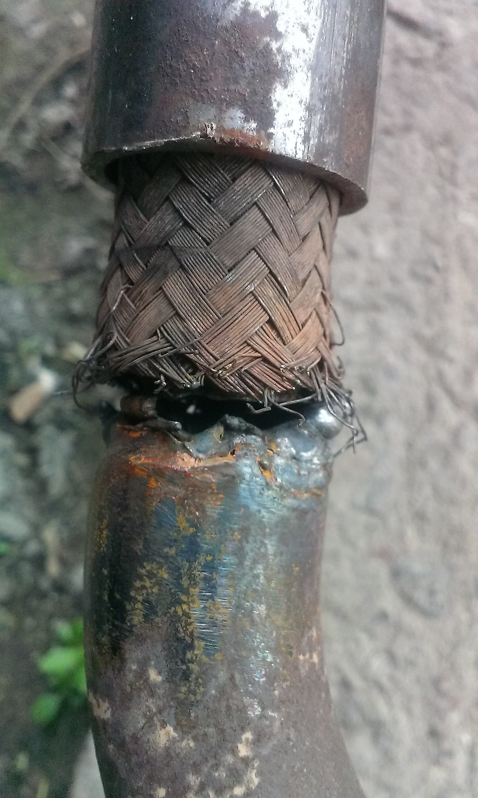

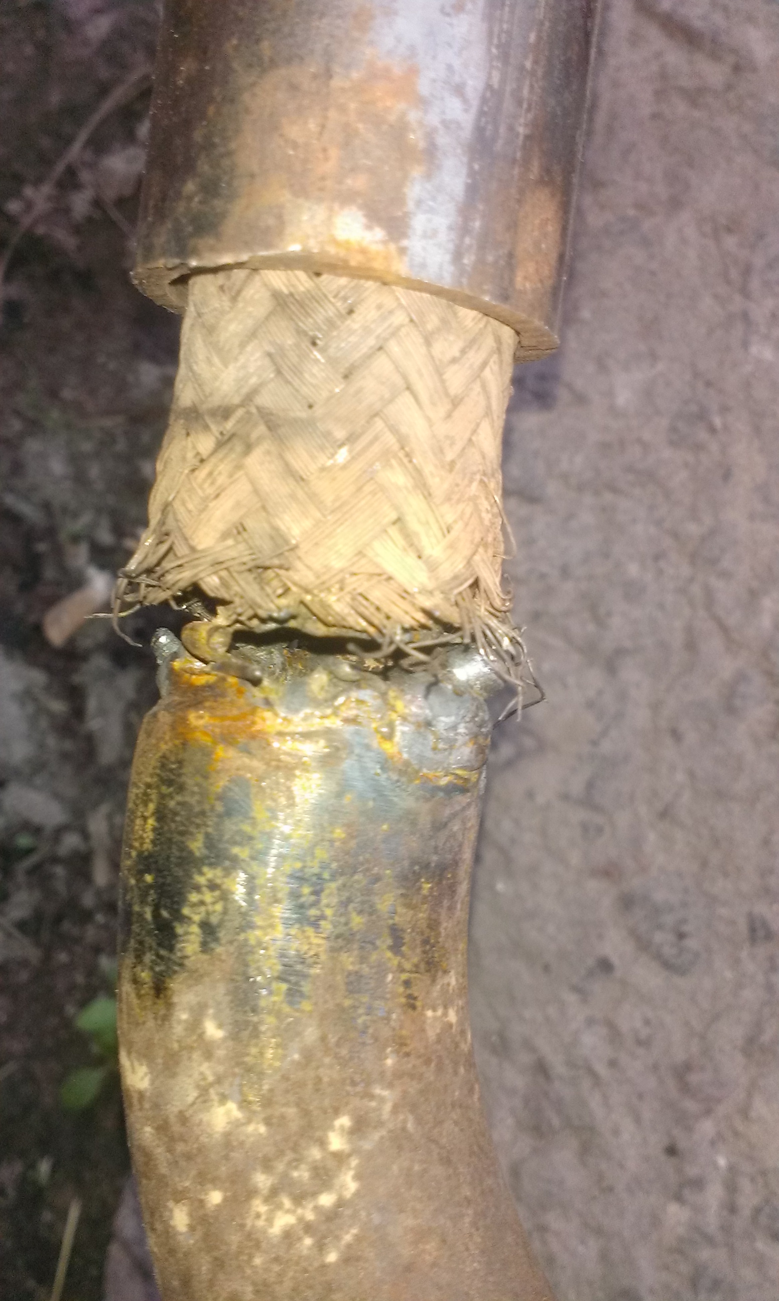

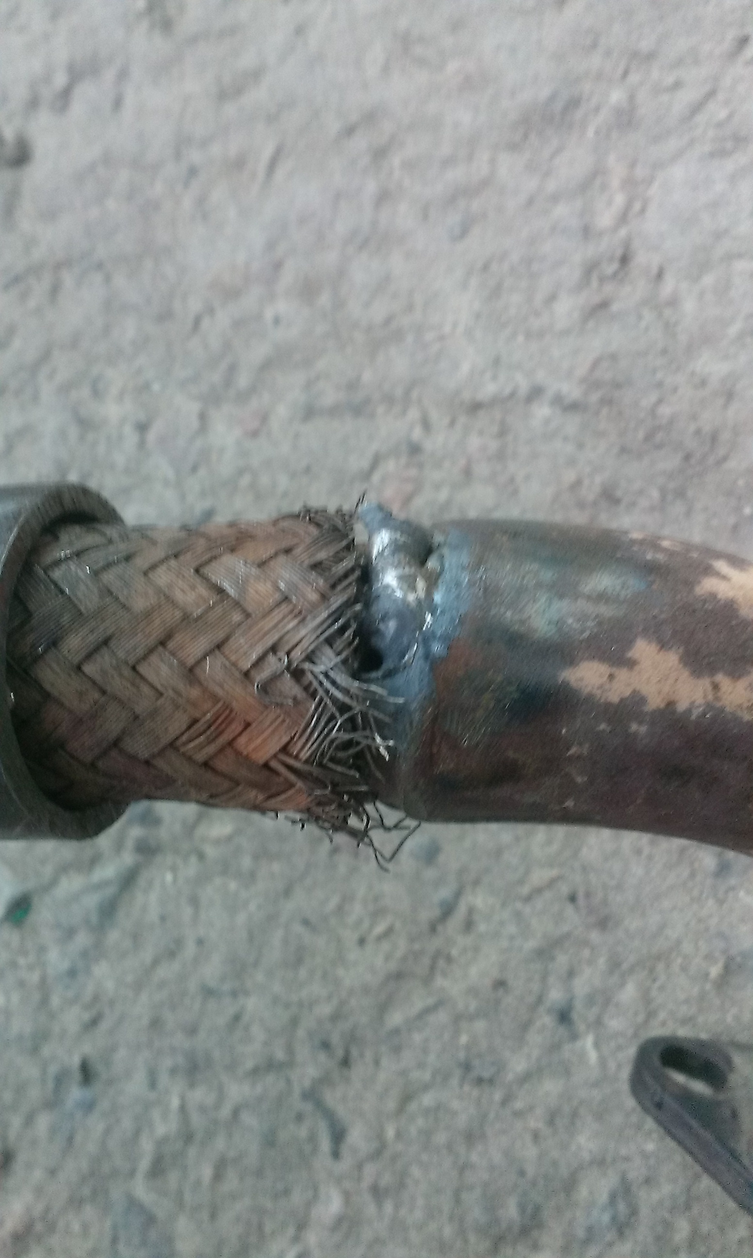

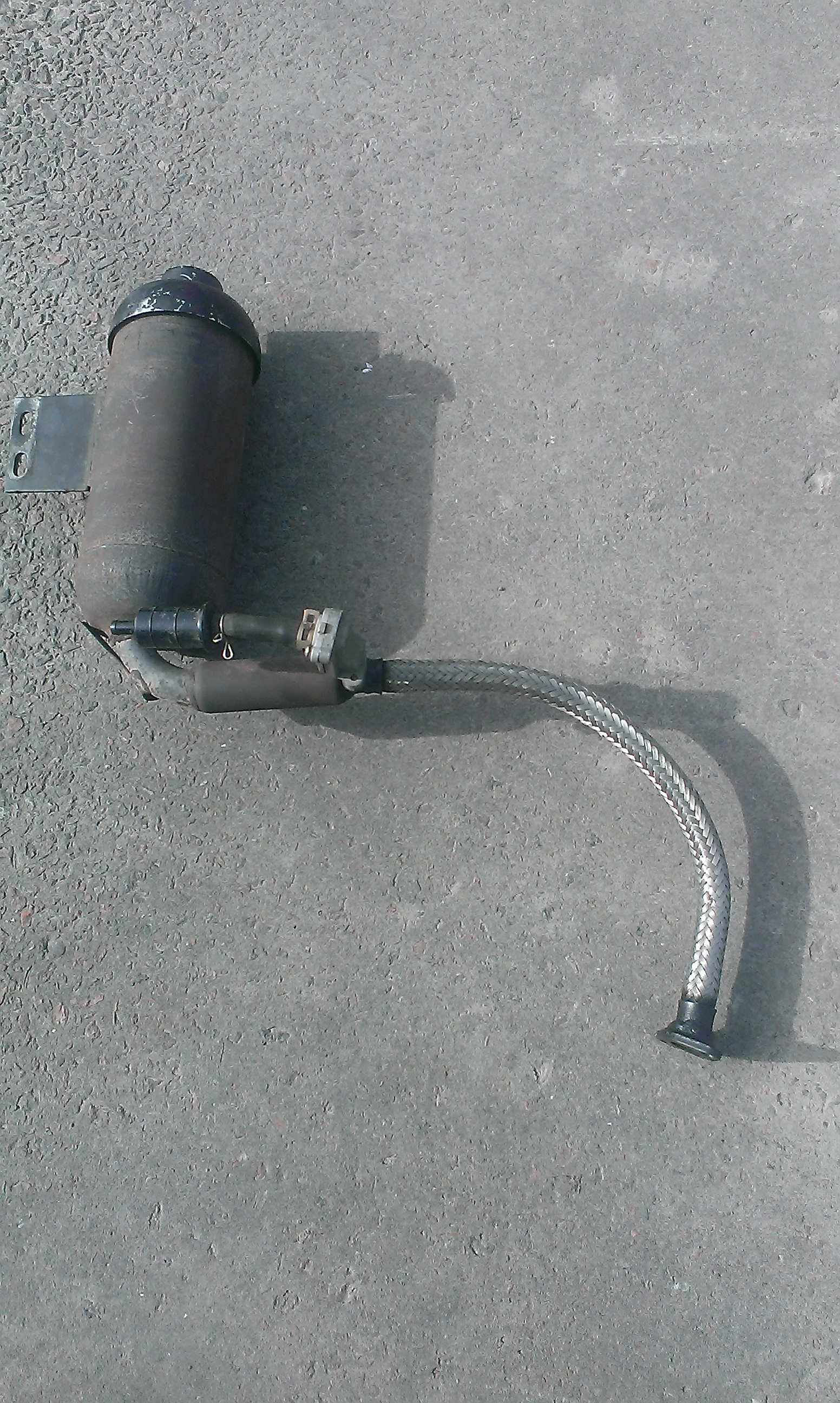

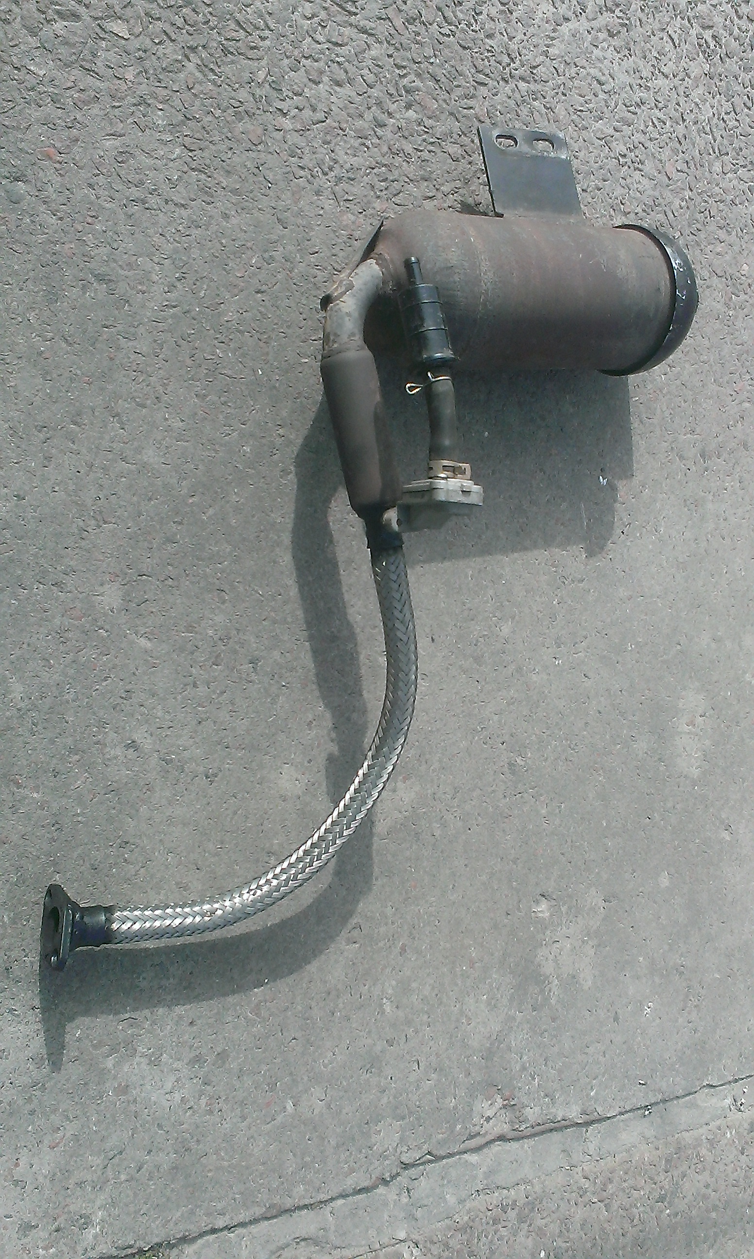

Добрый вечер всем форумчанам!
Имеется следующий вопрос! У меня есть детский багги с объемом двигателя 150 куб.см. Прогорела гофра глушителя! Найти новую - ГОВОРЯТ НЕРЕАЛЬНО!! Может согнуть трубу по форме и длинне гофры? Но, я так думаю, что там должна стоять ТОЛЬКО ГОФРА, так как жестское сцепление и вибрация будет рвать либо сварку либо крепление глушителя!
Пробовали варить агроном - горит метал!!!! ПОДСКАЖИТЕ КАК СДЕЛАТЬ!!! Ребенок очень любит кататься на нем по лесу!!!
Загрузить фото не получается! С телефона пишу! Интернет плохой в селе!

Гофру можно подобрать на автобазаре.А варить надо не аргоном а полуавтоматом, ну или попробовать взять на хомуты.Ну и сомо собой лучше было бы на фото взглянуть.

Добавил фото!!!

а сварного с "мозгами" не пробовали найти?
Техника такова: место прогара отрезаем, из нержи б-1.5,-2,0, h15-20мм делаем кольцо по "ф" гофры, плотно обжимаем, варим с торца не экран, а саму гофру! Полуавтоматом варится на уРа (нержавейкой в МИКСЕ). ну а если необходимо "удленнить"- обойму делаем "шире"!

Ну не знаю! Говорят там метал уже плохой, поэтому горит!!!! Может Вам отправить? Вы сделаете?

Если это спорт , то такие узлы с гофрой приносят только неприятности!
Лучше использовать "замок"- (труба в трубе) с фиксацией пружинками, стёр в этой теме ЗУБЫ!
Добавлено через 5 минут
Я серьезно!
Сделаю !Там изначально "колхоз"! Такая гофра есть на любом "барыжем" рынке,-труба из системы ГСМ авиационных топливозаправщиков!

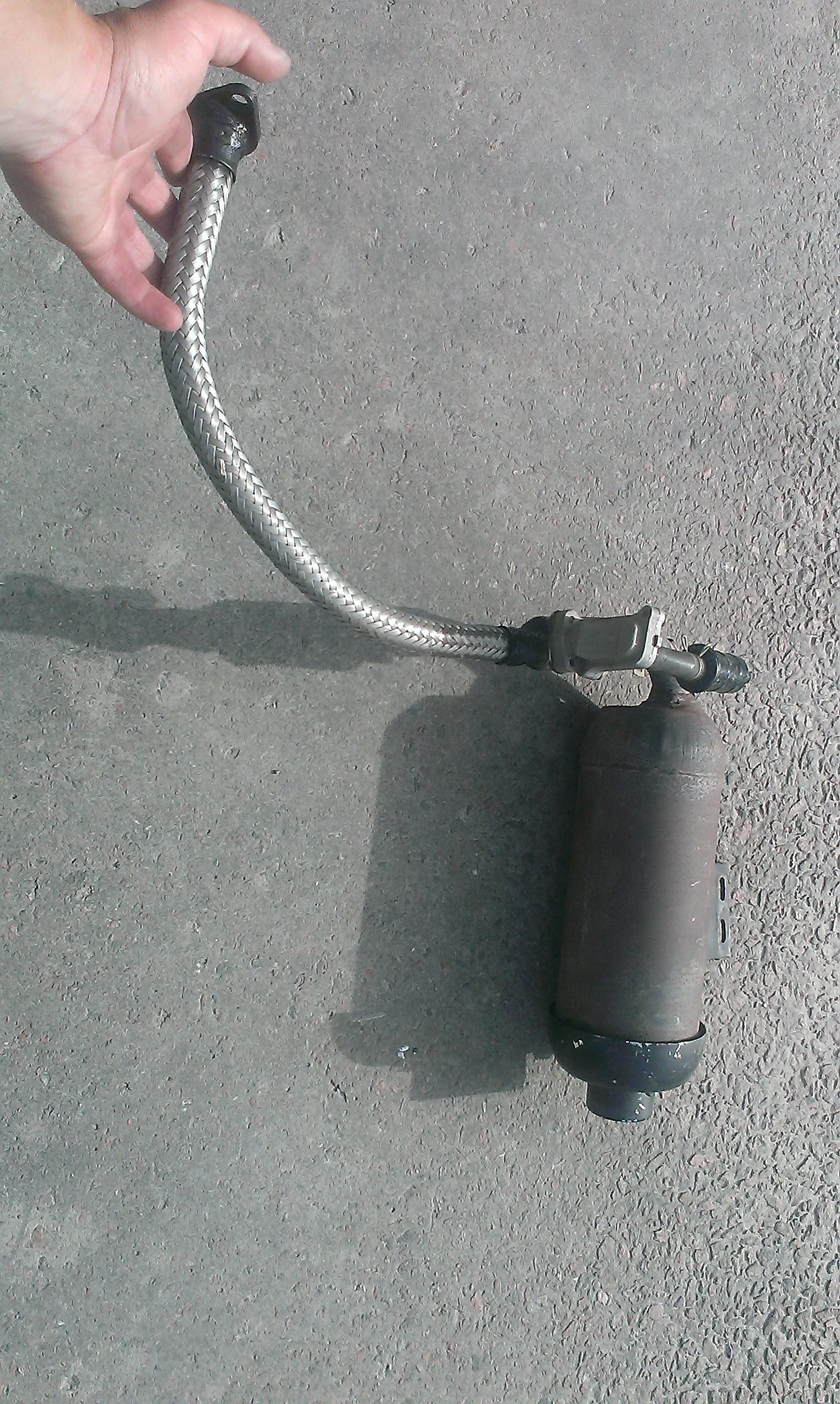

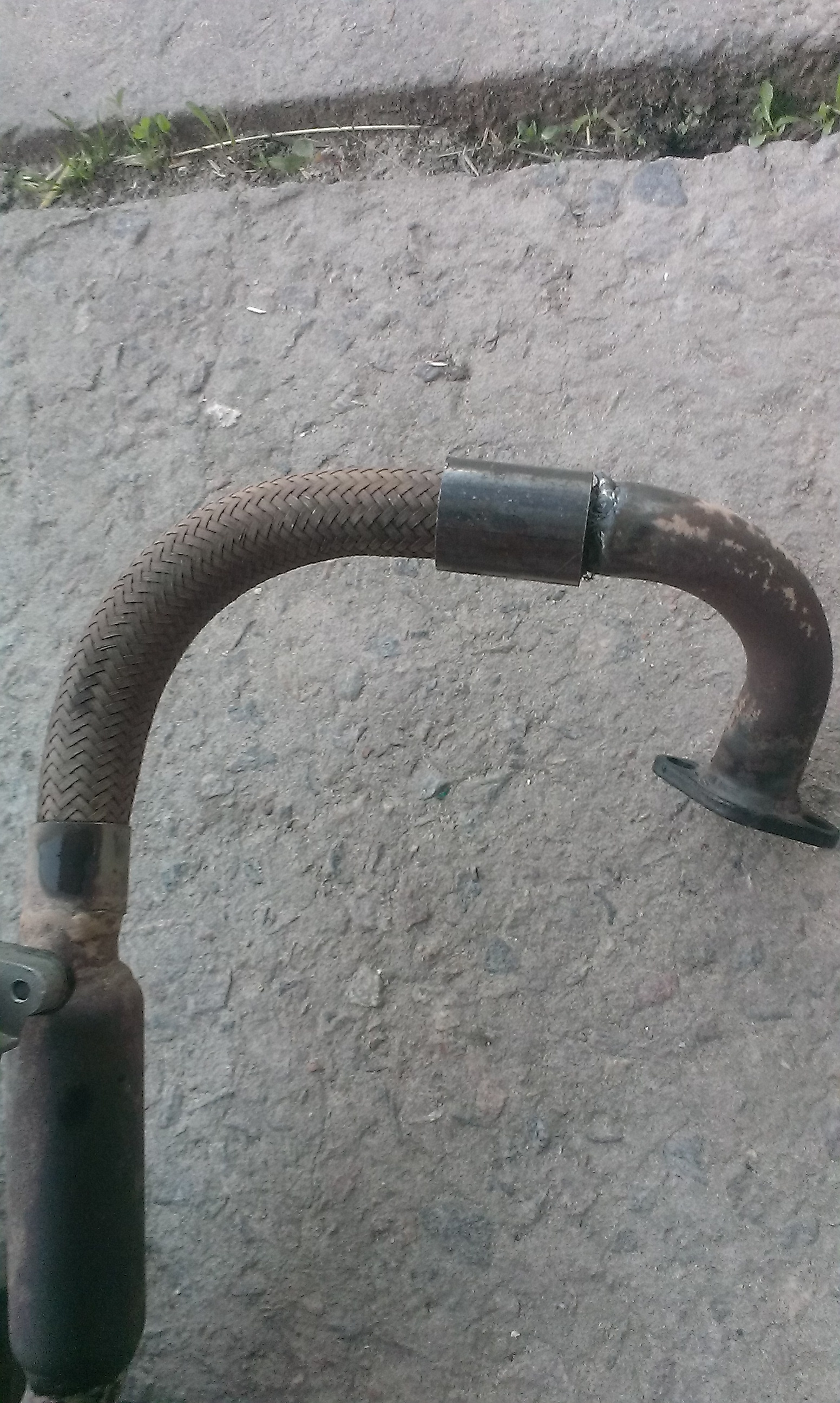

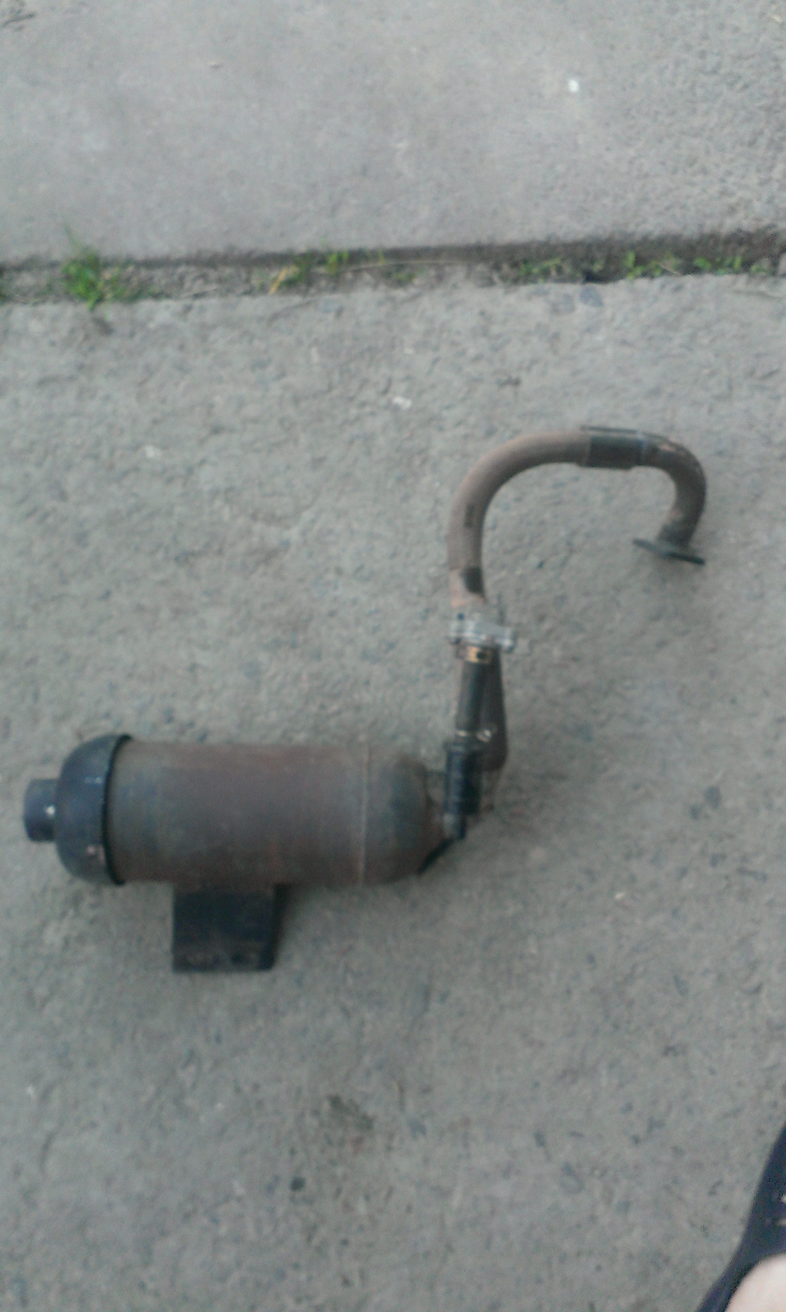

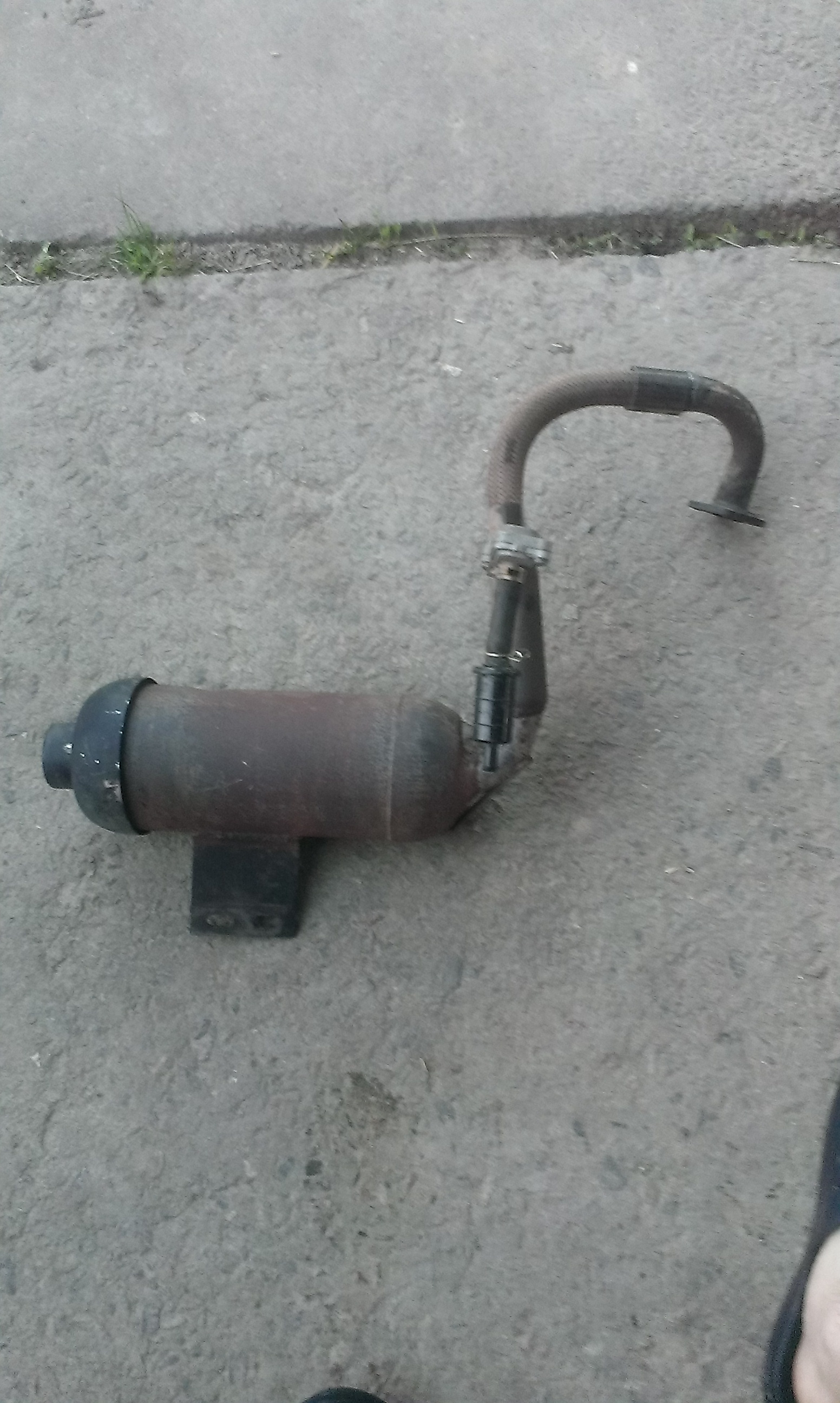

Вот такую гофру шанли и поставили!!! Был рад!! НО!!! Диаметр в этой гофры намного меньше той, что стояла!! Таким образом в двигателе БАГГИ пропала тяга, в следствии плохого выхлопа, двигатель как-бы задыхается!!!
ПРОДОЛЖАЮ ПОИСКИ!!! Может кто-то знает где можно найти гофру!!!

Очень похоже на гофру с водонасосных станций

Но, думаю быстро прогорит!
Если действительно нержа будет служить долго,подобрать диаметр нормально состыковать а то на фото страшно смотреть как сделали -представления у людей вообще нет
