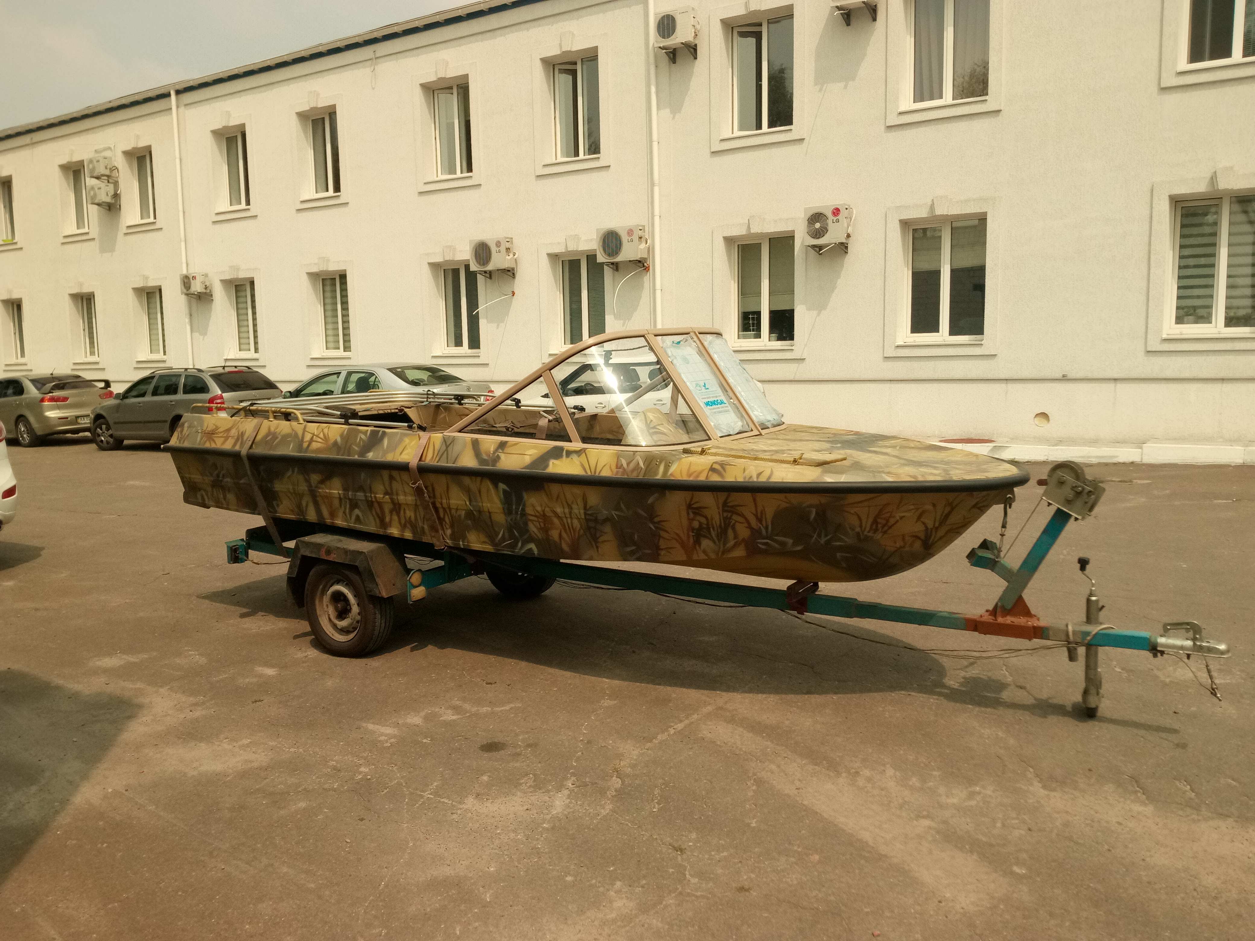

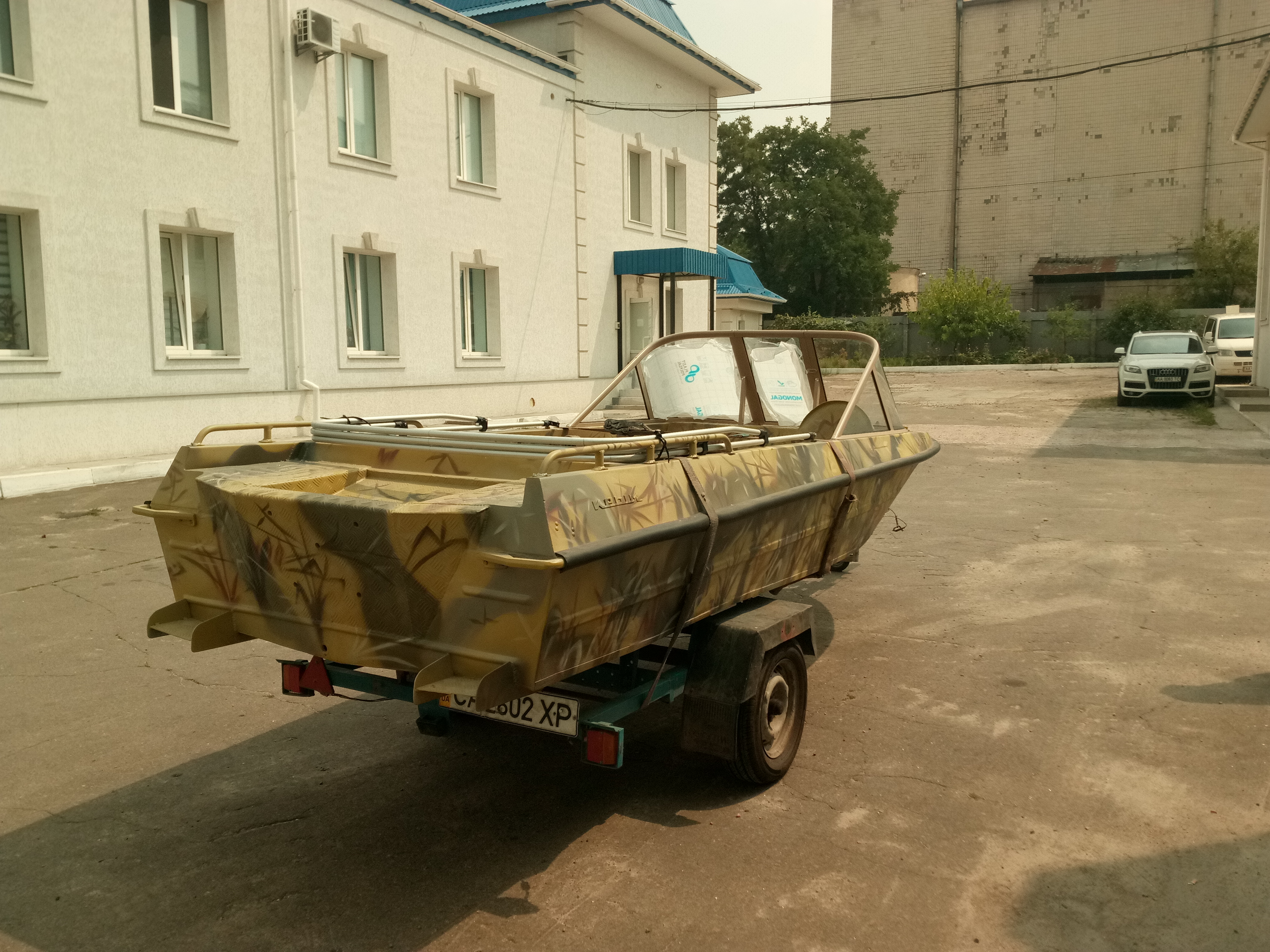

Кстати. В позапрошлом году делал стекло на удлиненный Крым. Заказчик говорил, что в ходу супер и хвалил приблуды на транце. Я таких раньше не видел. Но с его слов под Ямой 60 управляемость улучшилась.
Влад там управляемость улучшилась за счёт задних трим плстин с выступамйи.

Если увеличить фото, то видно сварку на нижнем уголке. Удлинение около 500 мм.
