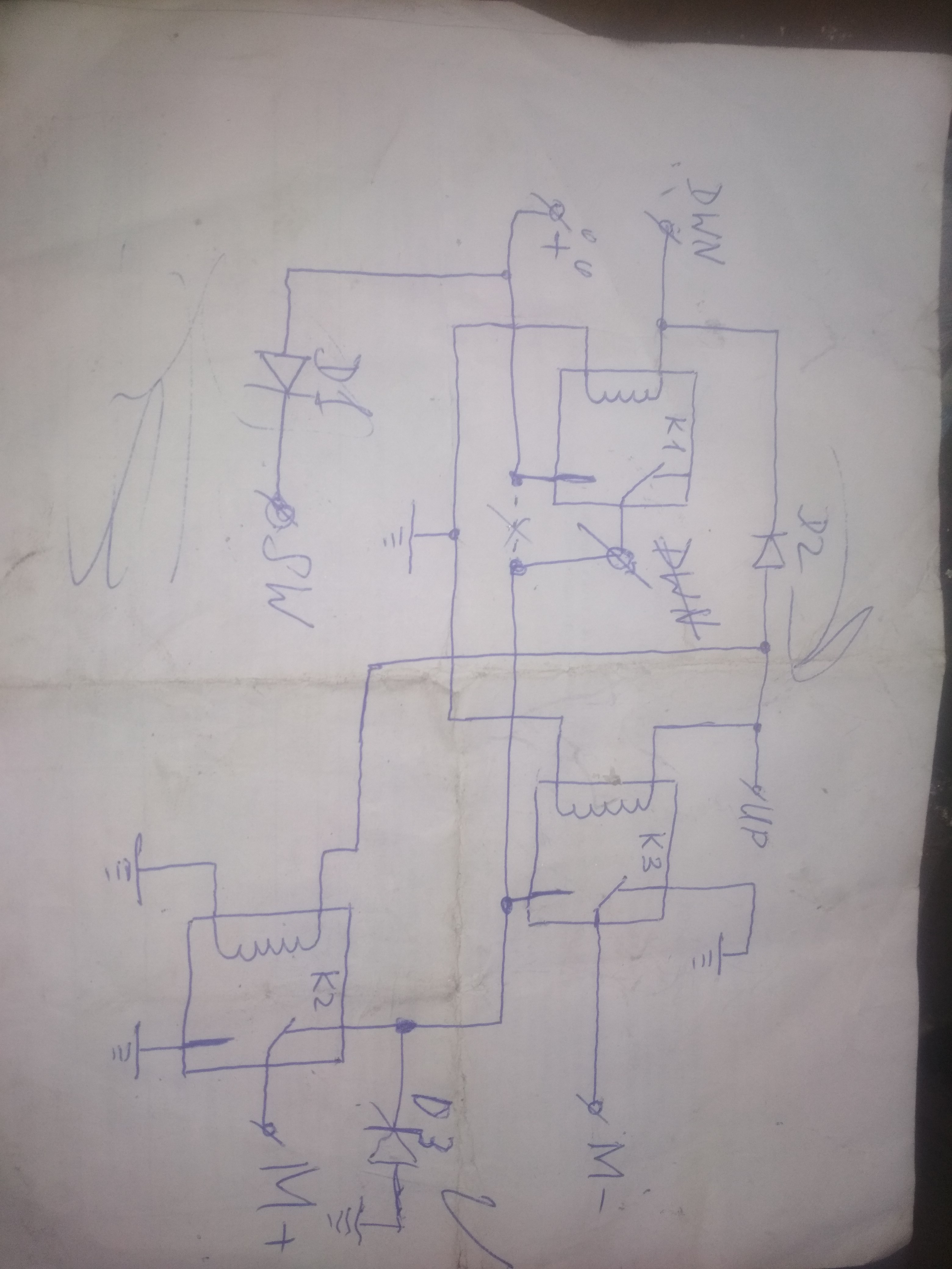

Реле при включении сброса щелкает? Если да то сначала попробуйте диод d2 поменять. Как правило из за него такие симптомы. Буквально час назад такую же плату ремонтировал. Не поможет сброшу схему.
И микрик из цепи исключите.
П. С. Там схема немножко дурацкая, за сброс 2 реле отвечают

Питание после платы проверял. Микрик исключил. Релюхи щелкают, по ощущениям две. Какой диод поменять и какой маркой? D1.D2 или третью деталь ( не знаю что это, но похоже тоже на диод)?

Третья тоже диод. За сброс отвечает диод d2 тот который между релюх стоит. Просто уже по моему три платы было и везде ограничивался заменой диода.

Бросьте схемку плииз. И маркировку аналогов. В нашем колхозе еще попробуй найди.больно нада. скоро судак может пойдет

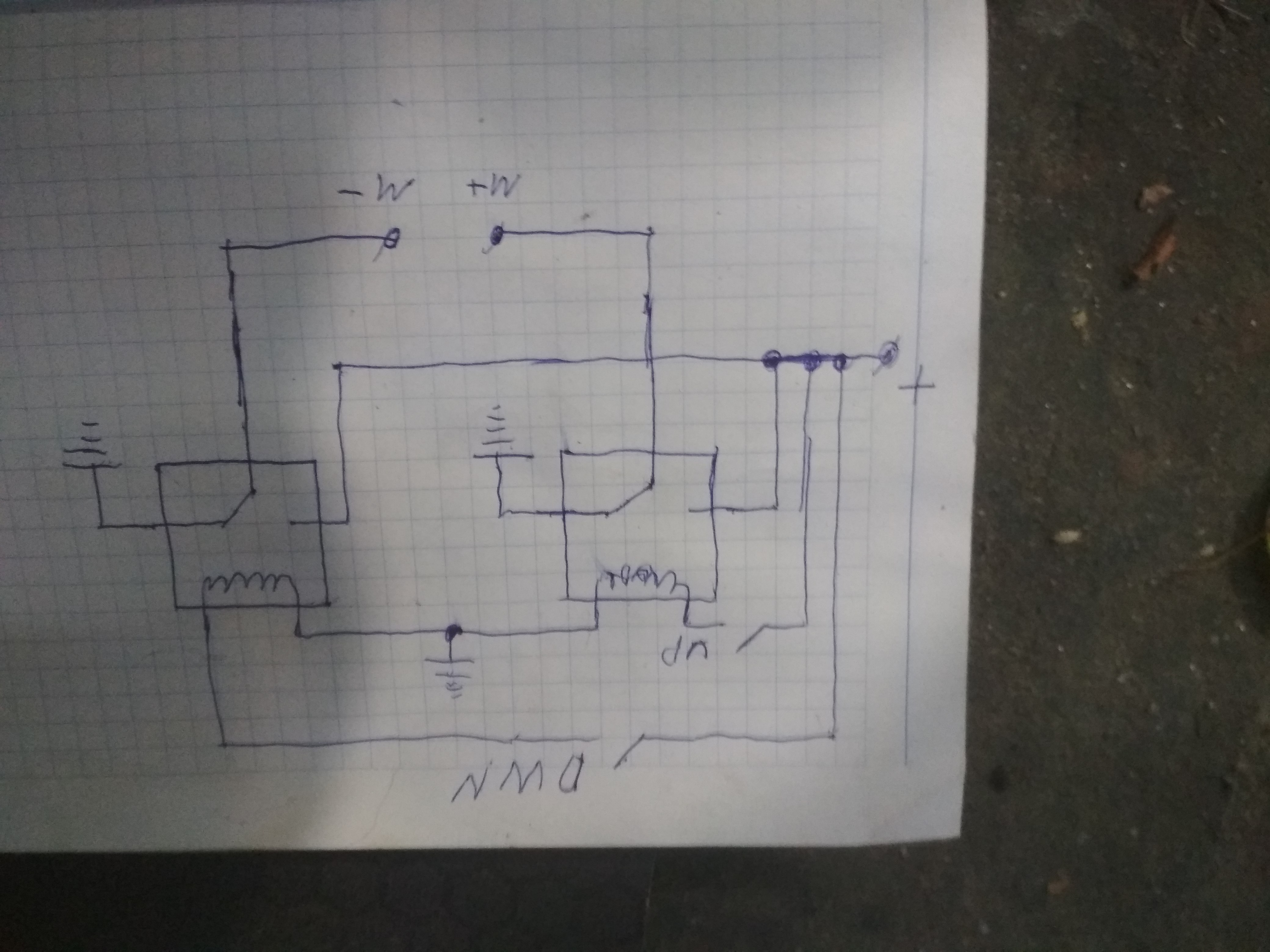

где то так. диоды любые с сопротивлением 120-140 ом( те что маленькие) реле 5 контактные с авторынка, с доработкой напильником.
П. С. Сижу туплю в схему и не понимаю почему при пробое д 2 перестаёт вниз работать. Должна вверх срабатывать. Схема правда на скорую руку рисовалась, как то раньше и внимания не обращал.
П. П. С. Перепроверил, все правильно.

А при потере проводимости у нас вниз работает. Я вчера немного напутал. За режим вниз отвечает к 1 а вверх срабатывают все три. А если уже городить вынос реле так проще выкинуть эту плату и на проводах собрать схему на двух реле. А-ля стронжер. Попробуйте д 2 перепаять. Вчера такую же плату ремонтировал. Диод пробитый был. Визуально видно не было. Кстати диод можно проверить и не выпаивая

Блин ну вот зачем морочится? Схема с 2 релюхами собирается за 5 минут навесным монтажом. Как говорил Пасик. Как релюхи трима. И в него очень просто внедрить микрик вниз с минкоты. Раньше тоже перепаивал, но новых хватало не на очень долго, хотя вроде и брал хорошие. Потом перстал ипросто меняю плату.

В моем предыдущем посте фото схемы на два реле

Д2 перепаял, но не повезло... Видимо какая то релюха. Судя по схеме опускает на трех , а подімает на К1 (может и ошибаюсь, поправьте). Но вот как эта К1 включается не пойму. Если в одну сторону работает (на одной релюхе) то неисправна либо к3 либо к2.

Наоборот. Вниз подаётся питание на к1 и транзитом через к2 идёт плюс на двигатель. Минус идёт транзитом через к 3. При вверх к1 подаёт питание и срабатывают к 2 к 3 для переполюсовки. То есть плюс через к 3 минус к2. То есть если работает вверх к 1 в порядке.
Я так понимаю, что схема без диодов, и без микрика???
Подскажите куда поставить микрик

Последовательно с кнопкой вниз. То есть с кнопки вверх подключаем сразу на реле, а вниз с кнопки на микрик , а потом на реле.
Диоды там не нужны, для меня вообще то загадка зачем было усложнять простейшую схему. Такое ощущение что бы было кому запчасти продавать.

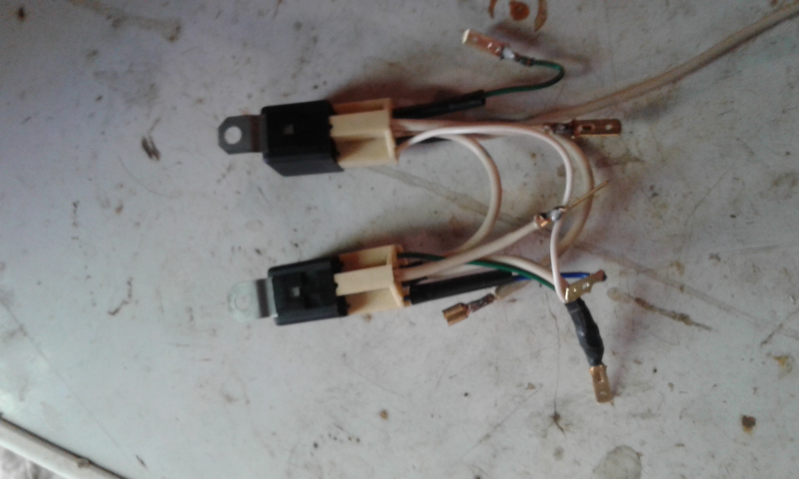

А что там фотографировать? Два реле изолентой замотаные? Я не знаю кто такое будет специально фотографирует. Собираем по схеме, а по монтажу полет фантазии никто не ограничивает

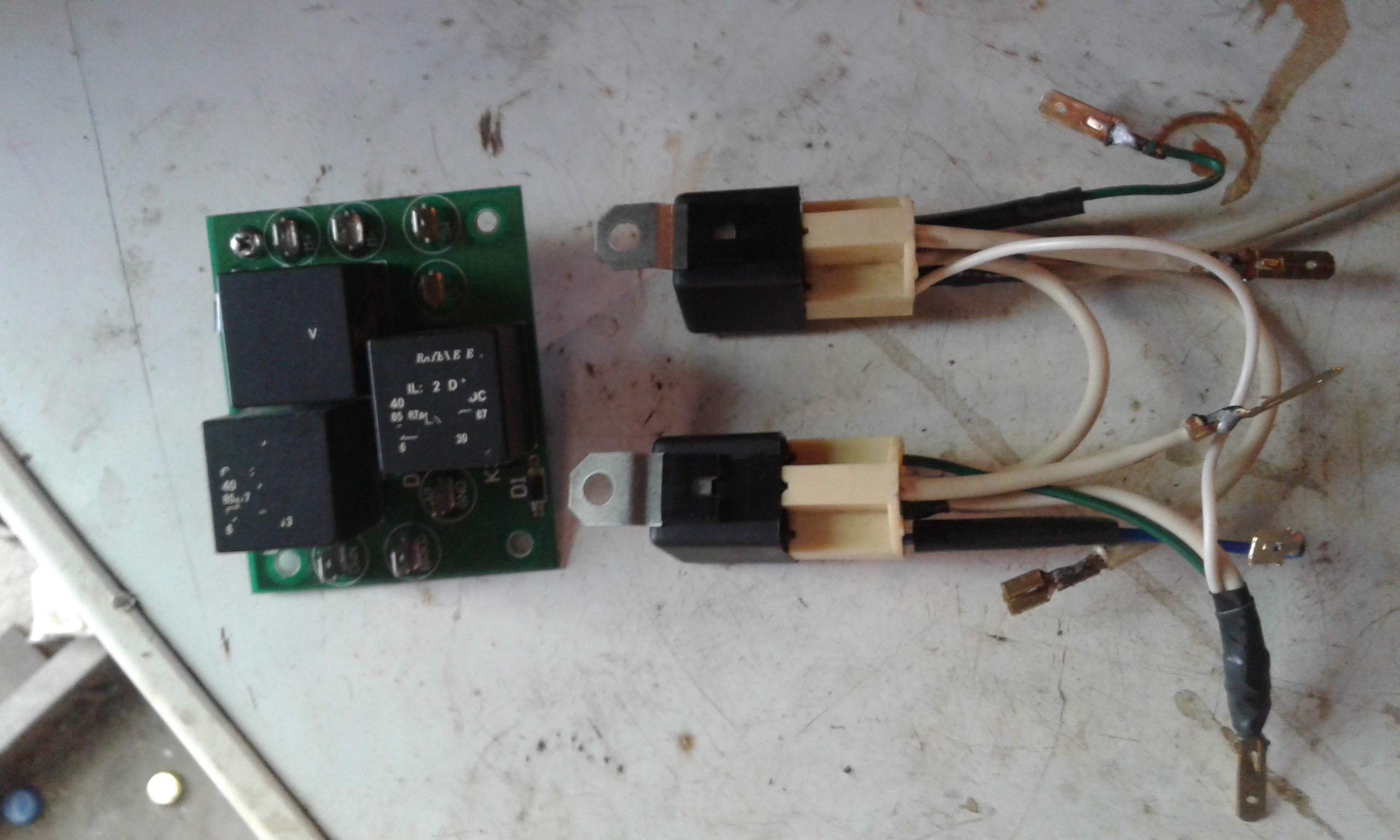

Все работает , все хорошо, но есть НО...
Попалась одна замкнутая релюха на все контакты. Голову чуть не сломал,думал схему неправильно собрал. Мкнет накоротко. Ктож мог подумать на новое реле. Но поехал поменял и все заработало.
Вот не зря Минкота использует схему из трех реле. А тут теперь думай , а вдруг какая то релюха замкнет контактами
По просьбе фото, сильно не пинайте.
Это я скажу просто не повезло. Так как такая схема используется в триме всех плм, в приводе центральных замков в авто, в лебедках (стронжер, трак) и много где ещё. Если бы она была настолько не надёжная её бы повсеместно не применяли. Это просто китай с его нестабильным качеством.
