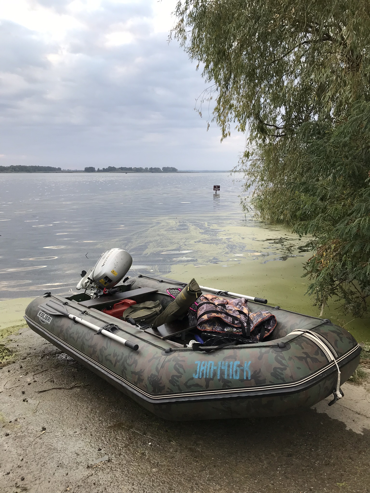

Аватар для Gefest
Звідки Ви: БЦ
Карапь: UMS-450
Дописи: 310
Сказал(а) спасибо: 156
Поблагодарили 164 раз(а) в 63 сообщениях
Типово Re: Яку лодку купити?)
Поддерживаю парней лодочка в размере 3,6 м мала. Вот для примера моя 3,6.
Вроде ничего нет, а места уже нет. Посадить ещё 4 человека и идти 25 км - не отдых.

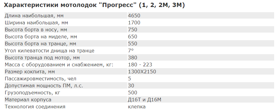

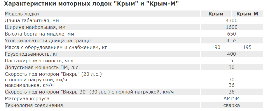

Карапь: Обь-1 ЗиЧ Yamaha F20
Дописи: 1.256
Сказал(а) спасибо: 603
а если брать из совкопрома то прог помоему самое то!
И мотор хотя бы 40 коныков, хотя вобщем то Крым не сильно меньше Прога.
