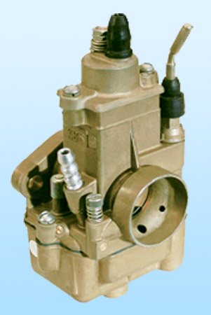

Не не, не тот случай, так как там отстой, вода и мусор собираются, поэтому раз в году открыть и слить очень полезно.
Там карб типа такого стоит.
