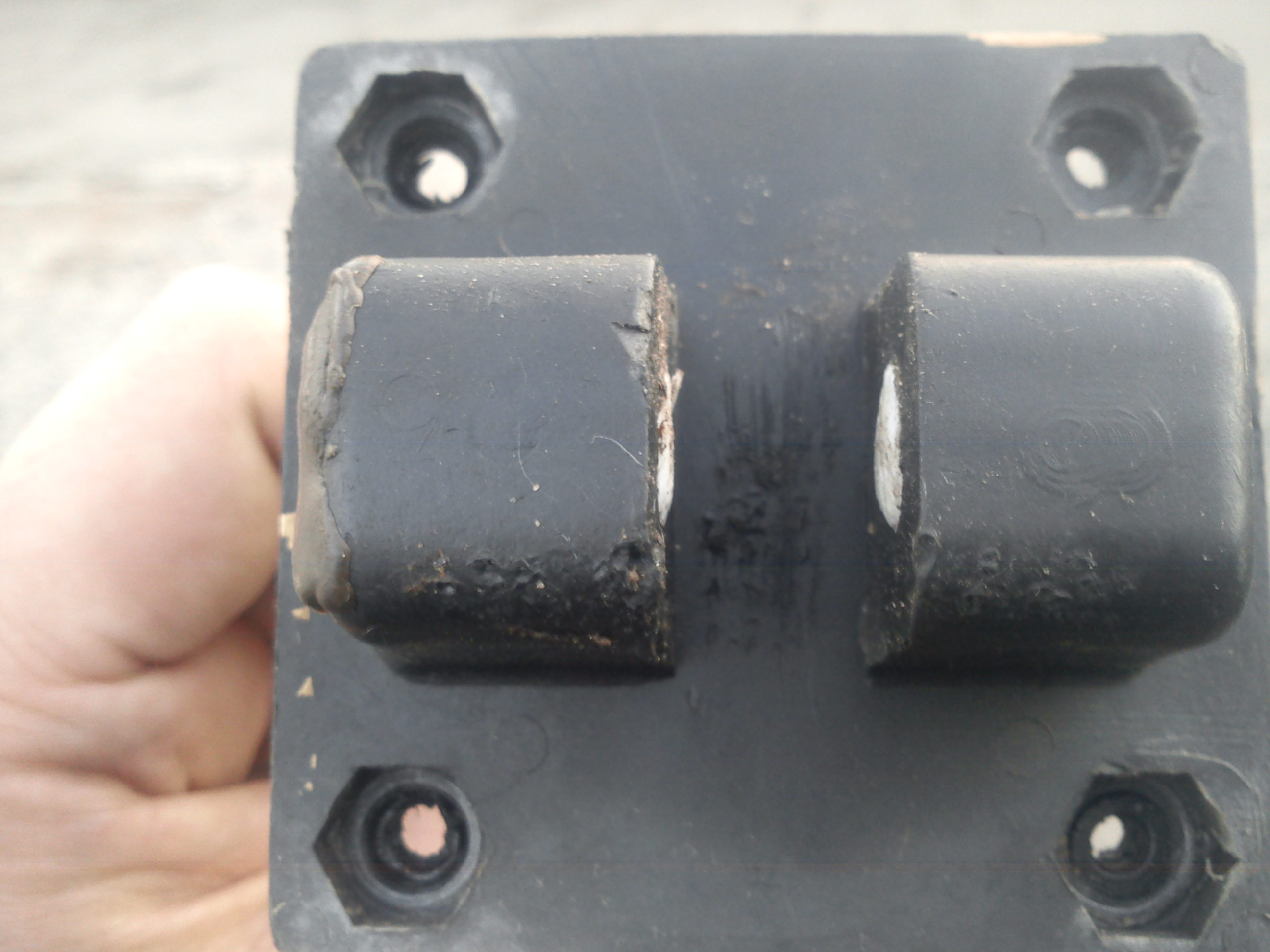

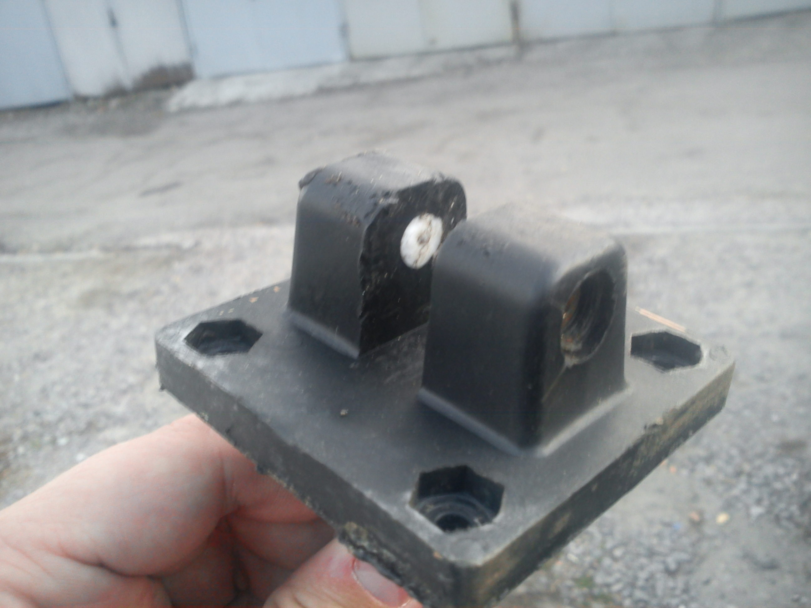

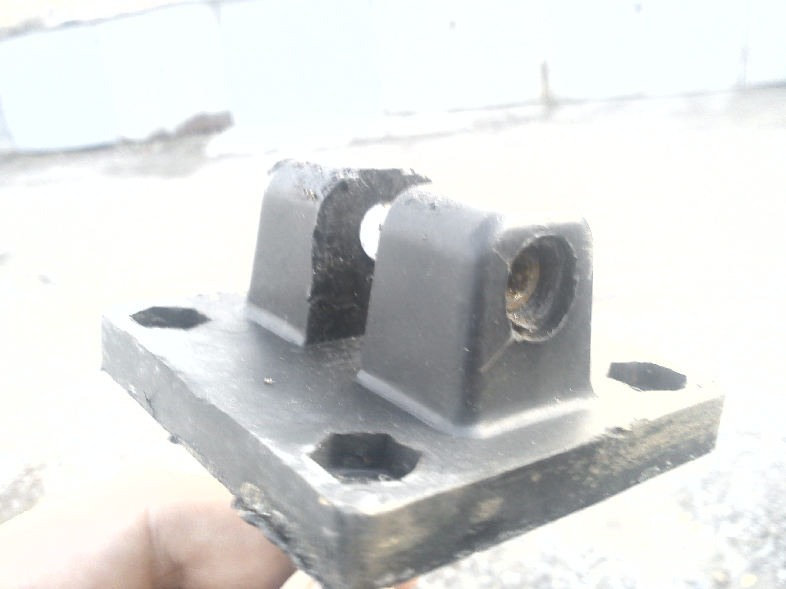

Всем привет!
Пока зима, задумал восстановить гидравлическую тримпластину. Шток гидроцилиндра крепится к транцу через фторопластовую (я так думаю) втулку. Втулка служит предохранителем, при ударе, что бы не повредить гидроцилиндр, её срезает.
Втулка хитрая. Внутри имеется канал (диаметр с иголку), с выходом по середине, для прохождения масла.
Может, кто знает, где такую штуковину можно заказать? Хочу сделать несколько штук!
На фото: белые остатки втулки.

Да. Там, в ухе цилиндра, в сам цилиндр имеется такое же (диаметр с иголку) отверствие!

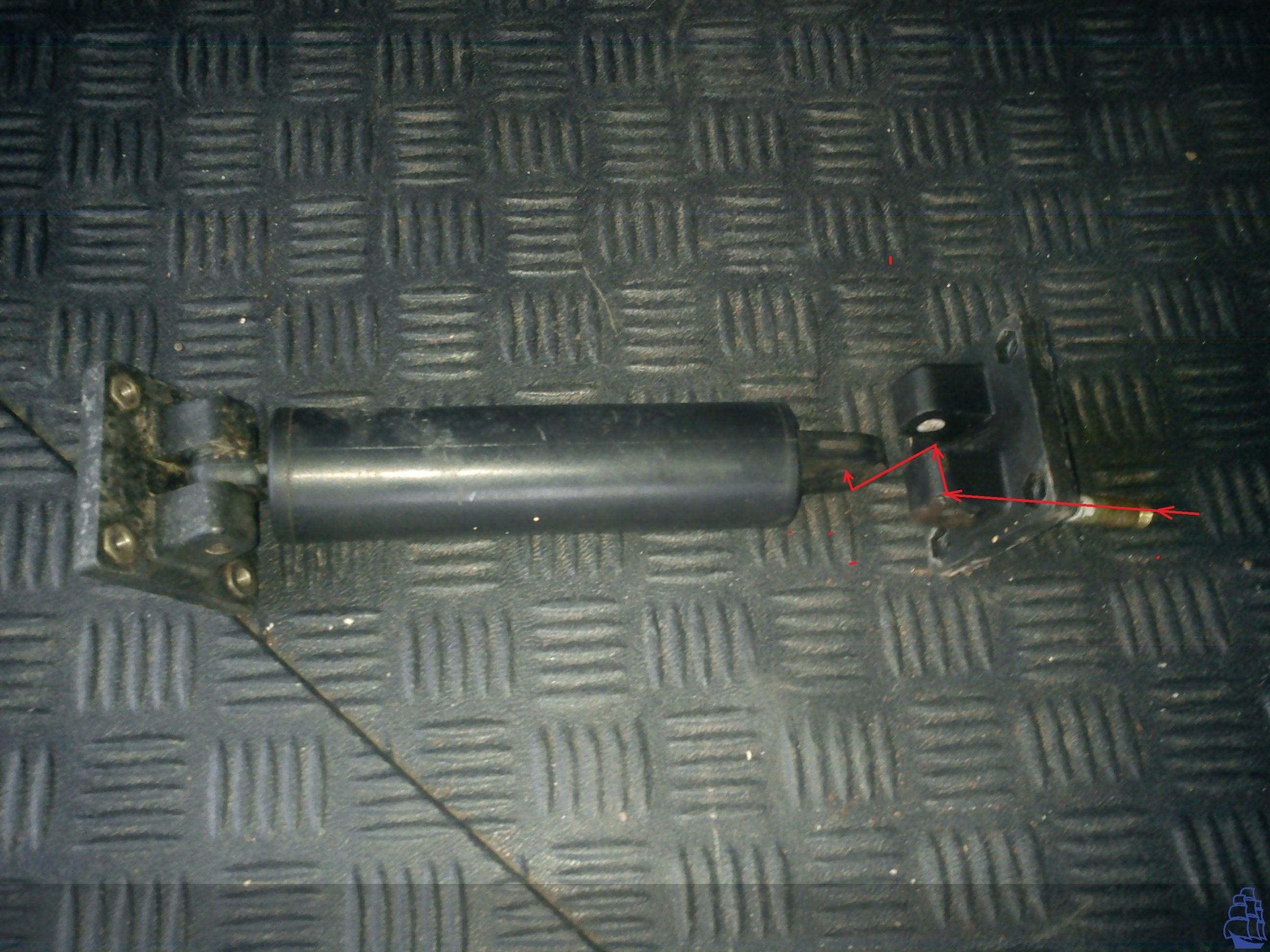

На сколько я понял, питание этой гидросборки проходит вот так.
Я тоже Сане говорил, что эта гидравлика на первое время, побаловатся, а затем она зафиксируется в одном, оптимальном положении.
Назва:  DSC00482.JPG
Переглядів: 515
Розмір:  907,6 КБ
Правильно! Только надо ещё продлить стрелочку влево (прямо в цилиндр!).
У меня идет от корпуса шланг к цилиндру.
Я думаю такое сколхозить НАМНОГО проще чем все эти втулочки!!!
