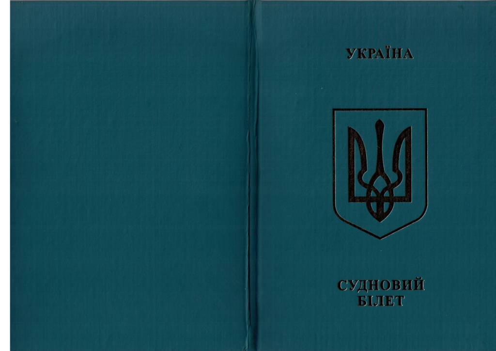

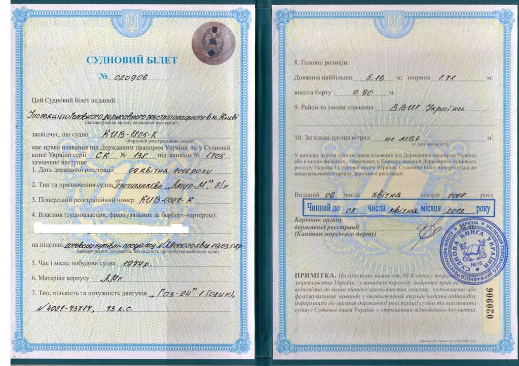

Вот покажу свой, три года назад покупал и ставил на учет, книжечка жесткая 15см. Х 21см.
Назва:  11.jpg
Переглядів: 4100
Розмір:  149,2 КБ
ID:	1140   Щоб збільшити малюнок, клацніть по ньому
Сейчас чуть меньше, мягкая и ламинированная.

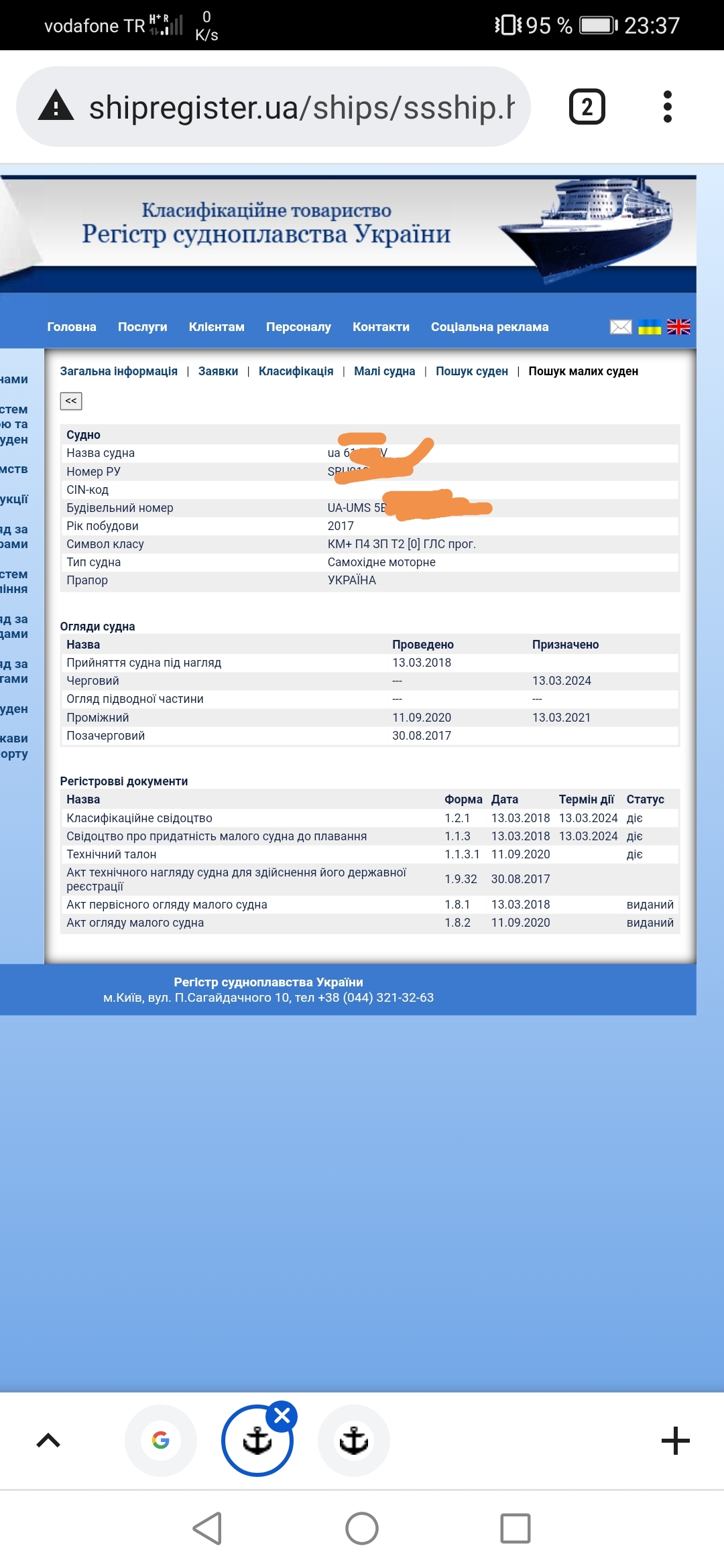

Всем привет. Освежу тему. Как проверить судовой билет на подлинность?
Старий 24.01.2022, 22:31   #17 (permalink)
Аватар для Mykola234
Псевдо: Коля
Звідки Ви: Одесская обл

Допис від maxer Амур М Переглянути допис
Я раньше находил свою лодку, как первую так и вторую в базе Регистра Украины. Сайт не помню и не знаю работает ли он сейчас.
То есть, если лодка числится в реестре, то по идее доки настоящие.
Вот порылся чуть и нашёл свою лодку вторую.
Там через поиск " малих суден"
Регістр судноплавства України
Фото для примера, что там можно увидеть. Я вводил номер лодки UA-XXXX и далее поиск, лодку находит, нажимаем на номер лодки и появляется вся, инфо
