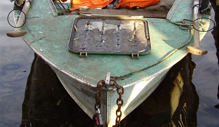

Вот вам "достойный" пример установки ходовых огней. А у вас как?

У нас на рубке диоды на 180 град. и флагшток хочу круговым белым, чтобы площадку заднюю подсвечивал.

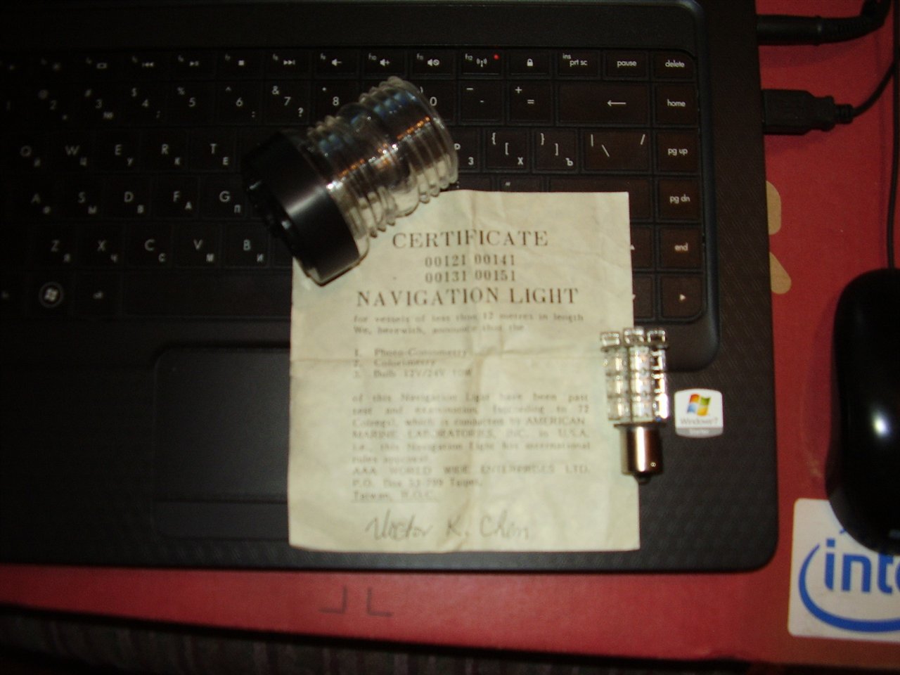

Мой совет ТС. Ставьте один круговой белый, но нормальный, на стойке в корме или над лобовым стеклом, чтоб видно было на 360 гр. гарантировано. Лампочку можно поставить такую как на фото и фонарь. Она жрет 0,1 А. вместо 1,0 А. штатной накаливания в 10 Вт. Огонек желательно с сертификатом для техосмотра, ну я для себя, для безопасности т.е. Если конечно хочется поприкалываться можно разукрасить как елку и топовый, и круговой (стояночный), кормовой, бортовые отличительные. Гляньте какие огни у вас указаны в свидетельстве о пригодности - такие и должны стоять.

Ну вот у меня такой стоит на корме на 360 а по высоте его видно даже спереди когда сижу за штурвалом а носовые мне удобно не надо нажал и сховал щоб ногами не снести а вот за лампочку спасибо небось светит шо солнце!
