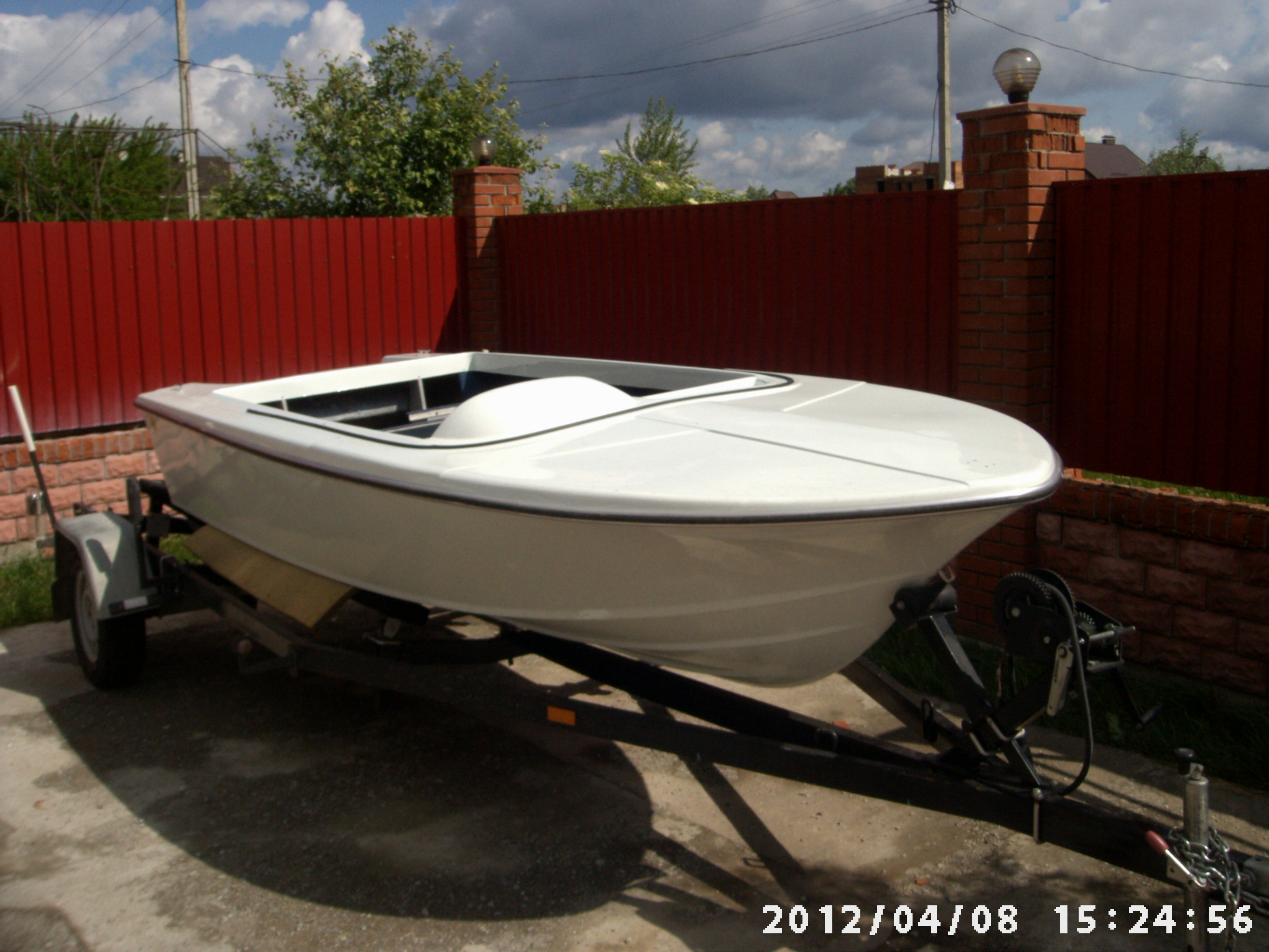

Как говорится "охота пуще неволи". Чтобы не быть совсем безлошадным купил себе в качестве "лодки на каждый день" такой корпус. Производитель КАПБОТ (Навигатор) модель Лира-420. Размеры 420 х 170. Днище с хорошей килеватостью и четырьмя реданами. Вес пустого около 200 кг, грузоподъемность 400 кг (4 чела). Корпус абсолютно пустой под доделку своими руками. Назначение - покатушки с минимумом затрат. Отсюда вытекают следующие вопросы.
1. ДВИГАТЕЛЬ. Ребята из Капбота в один голос утверждают что с головой хватит 30 л.с. а при 40 у них была и "коза" и "дельфин". По цене б/у 30-40 практически не отличаются. Конечно имеет значение и вес мотора и расход . Склоняюсь к 4Т инжектор (марка любая). Ваши мнения?
Еще вопрос - какой мотор б/у предпочтительней "только из Европы" или хозяйский купленный в Украине. Может кто подскажет надежных продавцов б/у моторов. Кто поможет оценить техн. состояние перед покупкой?

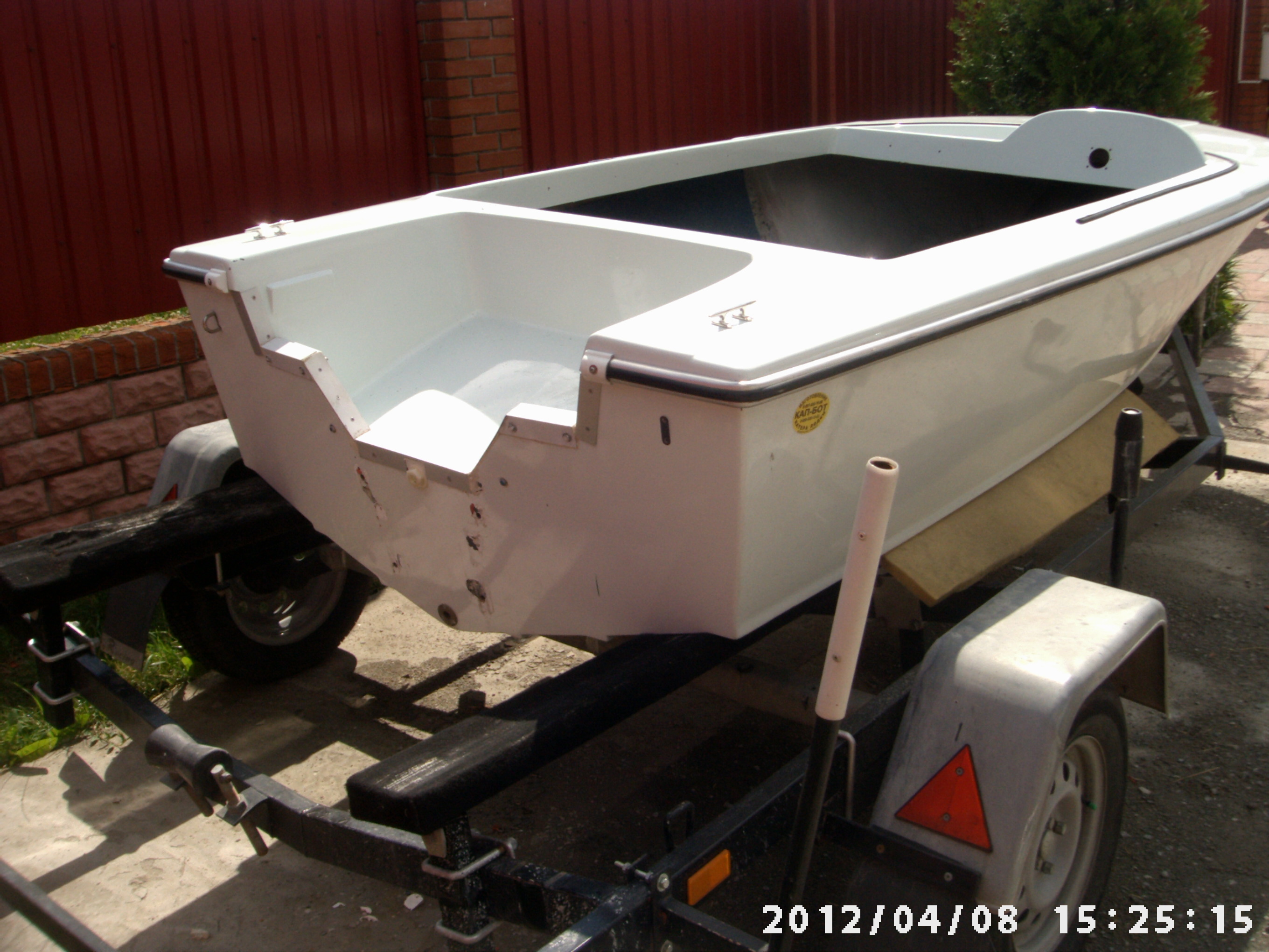

2. ВЫСОТА ТРАНЦА. Именно в этом экземпляре транец был высоким (508) но его урезали до короткого (380). Края остались высокими - восстановить не проблема. Что делать? Какие минусы у низкого мотора кроме возможного заливания кормовой волной?
3. КОМПЛЕКТАЦИЯ. Какое нужно рулевое при таких размерах? Командер и минимальные приборы должны идти с мотором? А бензобак? Подскажите где купить всю эту лабуду подешевле. Рассмотрю варианты б/у.
Внимательно выслушаю все советы т.к. мой опыт по ПЛМ ограничен Вихрем 25/30 на Крыме. Фото корпуса будут после доставки из Днепра. Пока фотки с сайта.

Я бы ставил 40 сил. и поднимал транец. Сразу обращай внимание на угол транца(чтобы в случае дельфина было куда ногу поджимать) Угол должен быть примерно 12-15 градусов.

А мотор думаю какой вариант будет наиболее живой от и брать и не париться 30-40- думаю 30ки хватит (как они советуют), а 40ку если что , можно не крутить на всю катушку

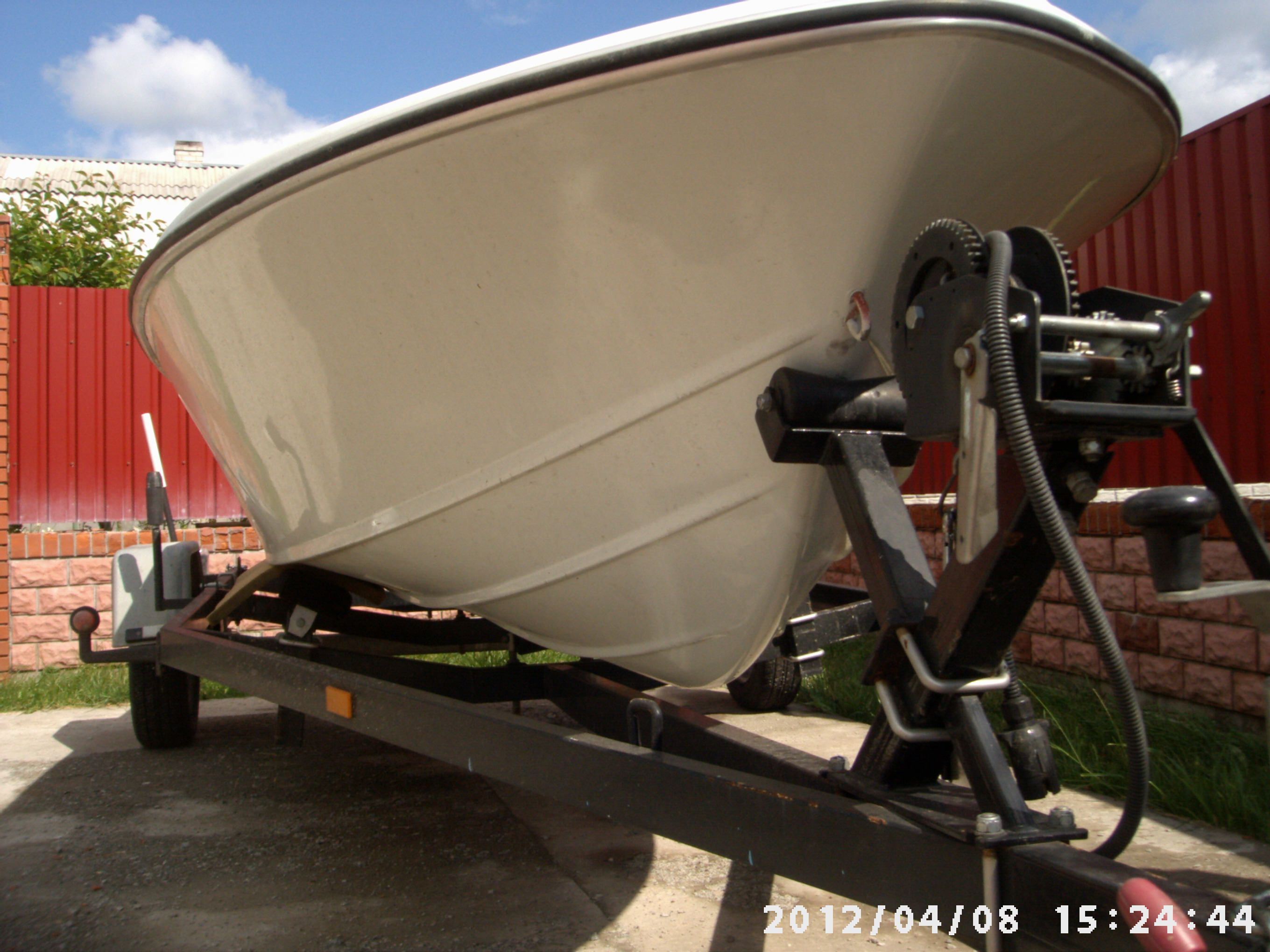

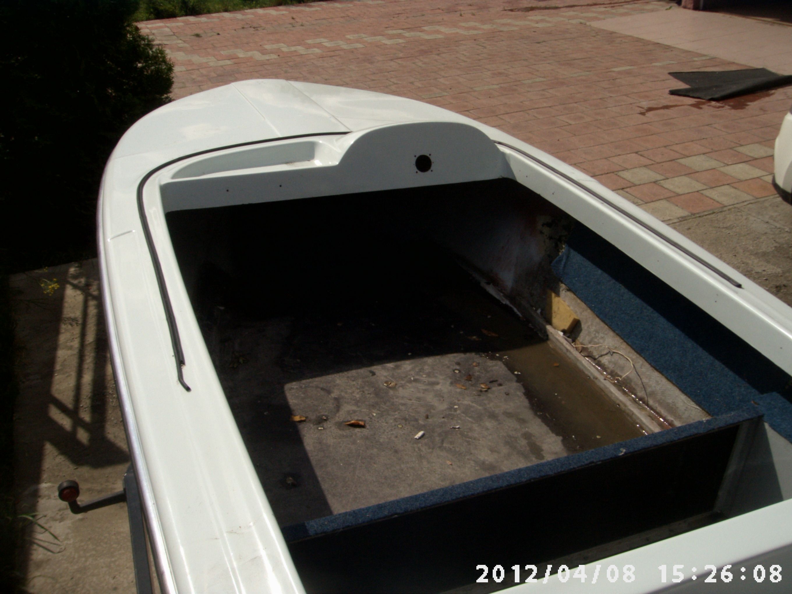

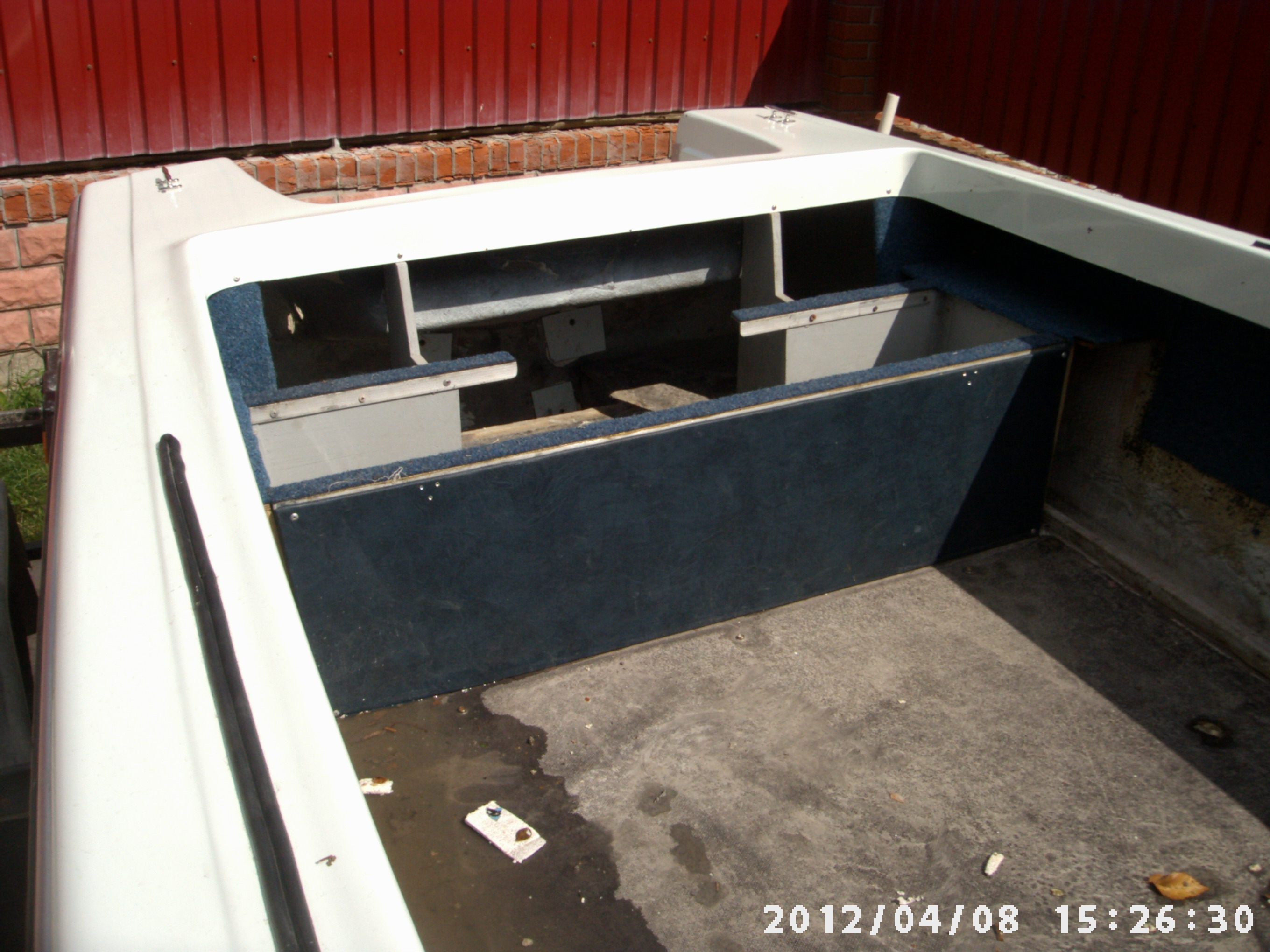

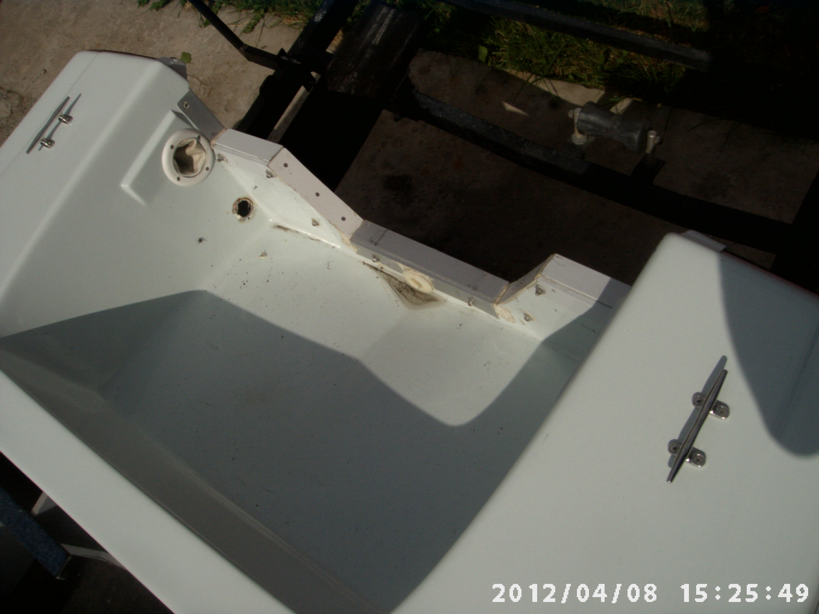

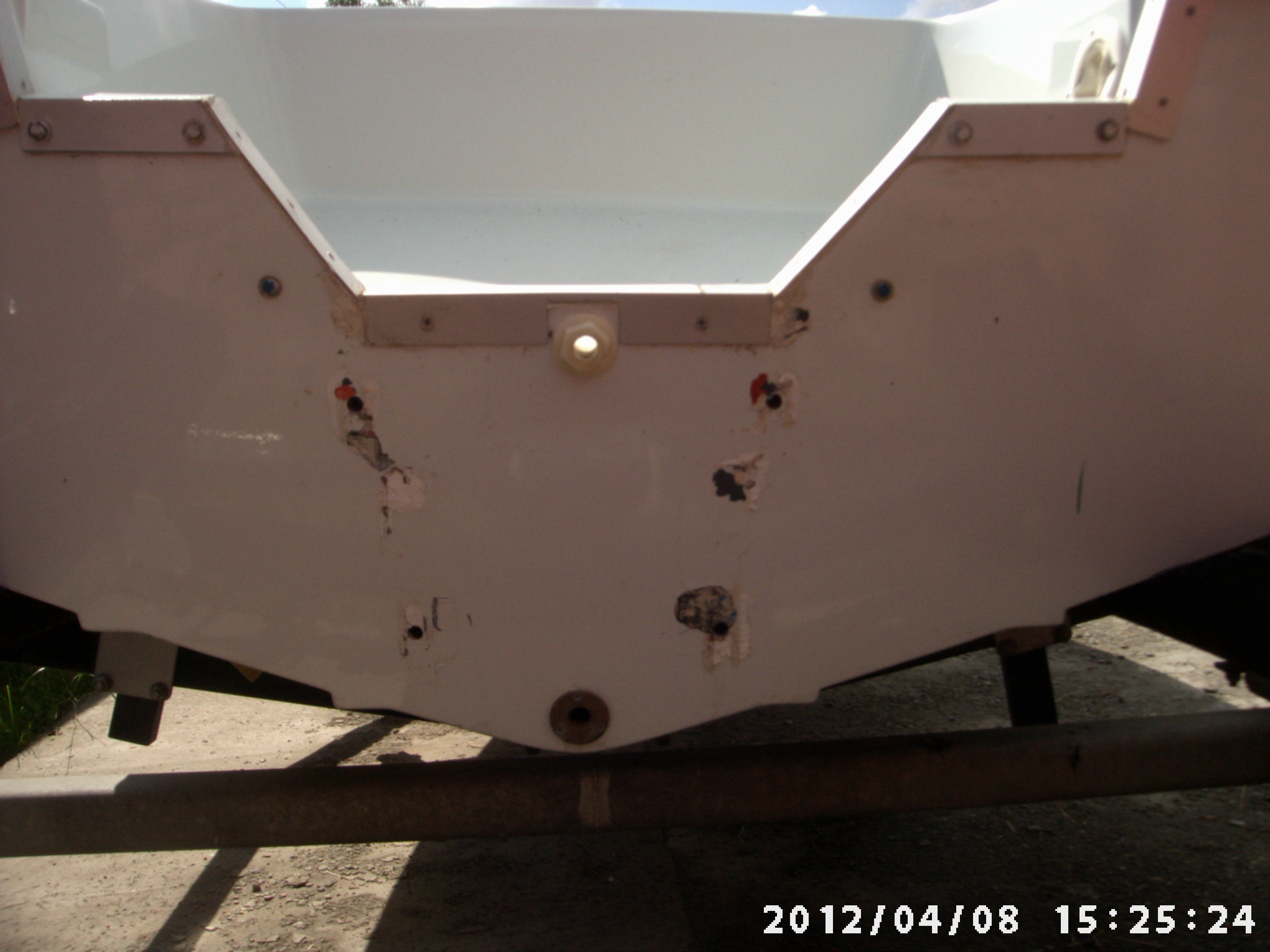

Сегодня ночью вернулся из Днепра привез корпус. Ну что вам сказать про дорогу - полный п*здец Туда ехал по полтавке - ужас, почти везде ремонт (укладка новой) дороги, движение очень ограничено. Состояния старых участков ужасное. Обратно решил ехать южным путем через Пятихатки - Смелу - Обухов. Машин меньше но состояние дороги очень плохое. Без лафета едешь и не особо обращаешь внимание. А с "хвостом" колбасило так что пришлось приспустить колеса на лафете до 1,5 чтобы было мягче. Дорога туда и обратно с погрузкой заняла ровно сутки. Слава богу довез без повреждений (пришлось подгонять ложементы).
Теперь о главном. По транцу однозначно решил поднимать до родного размера. Сделаю накладки из нерж. листа, погну на листогибе полки под прямым углом и с двух сторон стяну болтами. Внутрь вставку из бакелитки. Мотор по свидетельству регистра можно ставить до 60 л.с. Скорее всего буду ставить макс. т.к. всеравно 40-60 идут в одном корпусе и весе. По салону хорошо станут сидушки от авто (перед и зад). Останется обклеить борта изнутри ковролином а на пол кинуть ковролин на кнопках. Родной ковролин забит технологической пылью в какашку. Рулевое подойдет Т-51, трос по месту.
Начинаю поиски мотора и комплектующих (мотор, рулевое, руль, помпа, навиг. огни, клотик (выдвижной), лестница. Кто что посоветует?

Денис, обрати внимание на наклон транца. Должен быть 13-15 градусов. Чтобы при дельфине было куда поджать двигатель. Мне пришлось ставить клин (2шт). Мне понравилась конструкция(вместо клина) на Амуре Саши STP. Удачи!
По рулевому редуктору Гена Б. прав - Нужен Т-71 и трос М66. Ещё надо троса газ-реверс С-5.если под Мерк (их размер надо мерять),

Денис, обрати внимание на наклон транца. Должен быть 13-15 градусов. Чтобы при дельфине было куда поджать двигатель. Мне пришлось ставить клин (2шт). ....
под мерк 20-25 градусов - исходя из опыта. Почему? Как потом мне, прокоментировали на меркури - гидроцилиндры поболее остальных...
