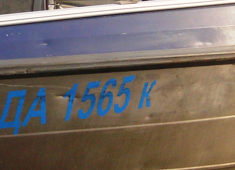

Хочу подрихтовать свой кораблик, но вмятины находятся в местах без доступа с обратной стороны. Резать обшивку НЕ ХОЧУУУ! В нете нарыл такую приблуду Рихтовка алюминиевых деталей. Споттер по алюминию - YouTube о существовании споттеров по стали знал и до этого. Даже нашел одно СТО где есть споттер по алюминию, но не хотят браться за рихтовку катера, говорят что профильной работы полно, заставлять смысла нет. Может кто знает или даст наводочку, ГДЕ у КОГО это можно сделать.
П.С. Думаю для всех любителей походить на кастрюльках будет полезно.
один из примеров повреждения

Виталик , мне кажется там , где вмятины с глубокими и острыми царапинами , эта приблуда не поможет.... Если бы просто прогип с небольшой деформацией был , то возможно варианты были бы...на твоём кораблике они мелкие тоже есть , можно попробывать ... НО !!! Там сендвич панель с достаточно плотной пеной , которая в свою очередь будет удерживать лист в обратном усилии споттера. С рихтовкой изнутри, гораздо проще .... хоть ты и не хочешь... Алюминий с такой деформацией имеет свойство тянуться и возможно придётся его нагревать и обсаживать с упором , а для этого нужно отверстие внутри лодки....., которое маскируется, куда проще , чем снаружи.... Сверлиш в лист-накладке дырочку ,под шланг пены и......... Скину фотки своего ремонта ,сегодня или завтра... Главное начать , а там пойдёт всё ровненько... Вообщем вариант рихтовки у тебя всегда в запасе и в данном случае с сендвич панелями он даст самую точную подгонку деформированных частей лодки...Да и ещё , рёбра жёсткости отсутствуют по всей длине панели, лист внутри и снаружи , а всередине пена...

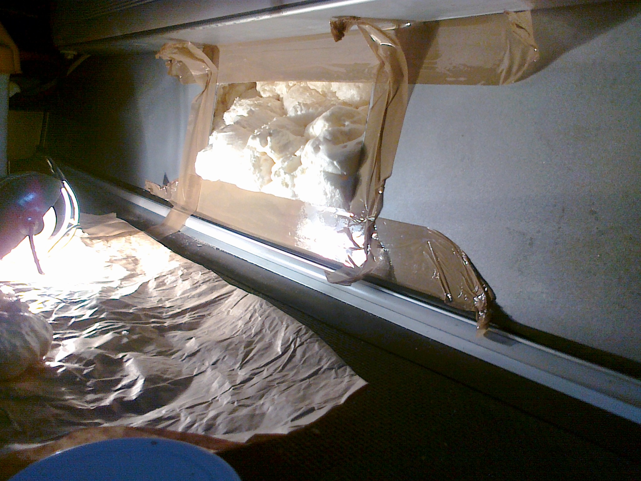

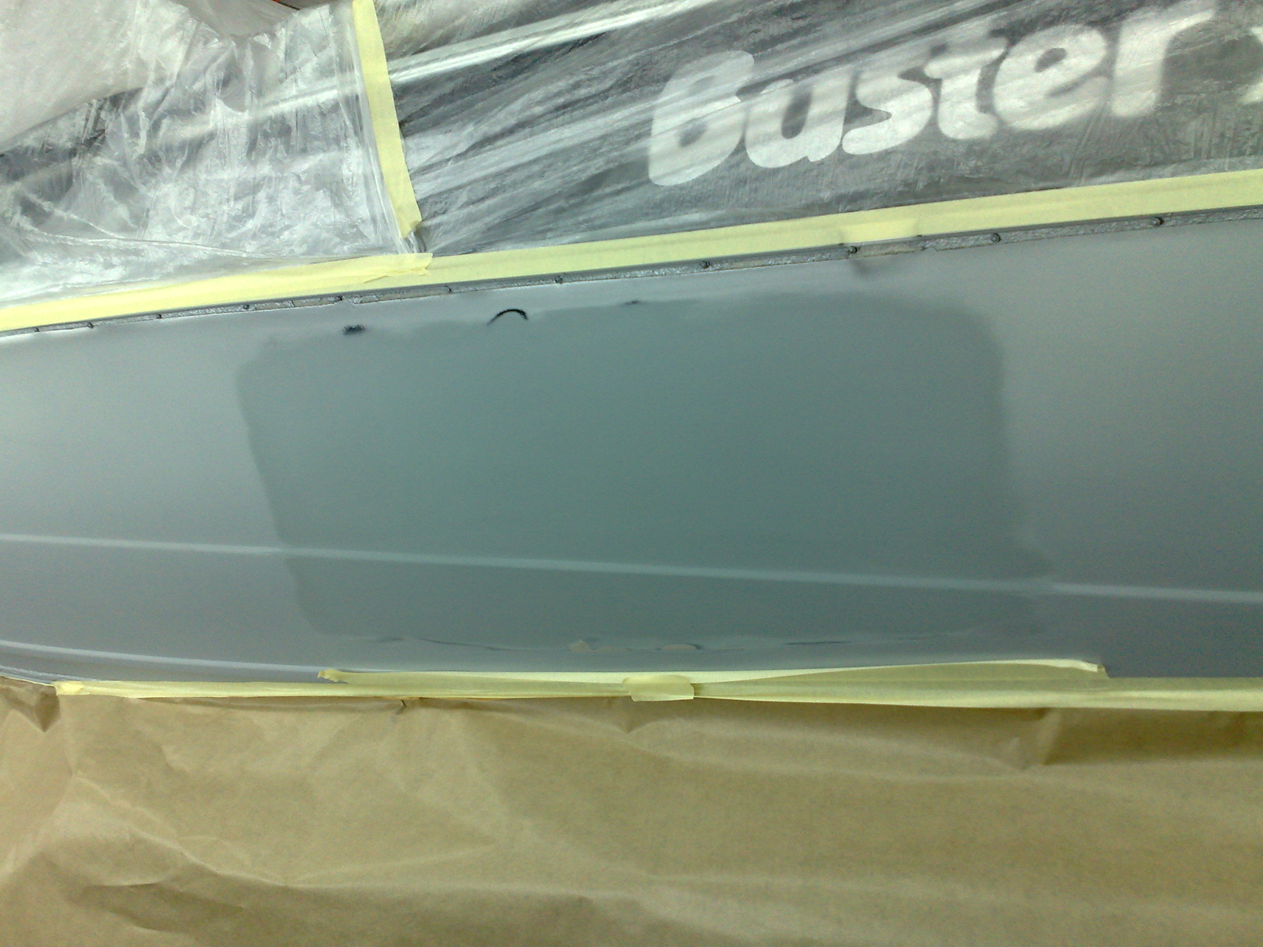

Фото с повреждением не нашел,есть видео.....смотреть со 2 минуты,видны место и площадь повреждения.... (сразу перед наклейкой).. Процесс востонавления был следующий..
1.вырезали внутренний лист необходимого размера.
2.очистили от пены нужную площадь
3.работа рихтовщика .(обязательно греть горелкой так как алюминий потянулся,феном долго)
4.минимум шпаклевки ,покраска с применением ХОРОШЕГО-ДОРОГОГО лака)
5.запениваем хорошей пеной ,одеваем лист и маскируем .(но лучше приварить вырезаный лист обратно ,сделать 1 -2 отверстия и задуть через них....заварить отверстия и косметика).
Жаль нет фото,но царапины были очень глубокие с прогибом борта на 3-4 см внутрь...неуверен,что сплоттер поможет при таких ранениях...У тебя Виталик такую вмятину с царапиной вижу на правом борту..остальные можно пробывать твоим НОУ-ХАУ....!!

Валер, я так понял у тебя внутрение панэли крашеные, а у меня нет, по этому и не хочется их трогать, и за пары мест прийдется красить все внутри.
А внутри панэли ляля, вот и парюсь.
