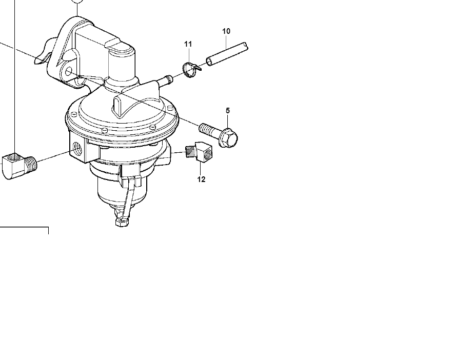

Посмотри здесь, если насос похож то и фильтр такой же, раньше тоже стояла керамика но уже лет 6 как мерк перешел на бумажный картридж

Допис від Zahar77 Переглянути допис
Стоит по правому борту в топл насосе, внизу зажат болтом???
Да насос такой (похожий). Вот фото моего картриджа.

Допис від Денис Переглянути допис
да, такие же стояли до 2000 г на merc 3,0l
есть замена на бумажный картридж, 100 грн

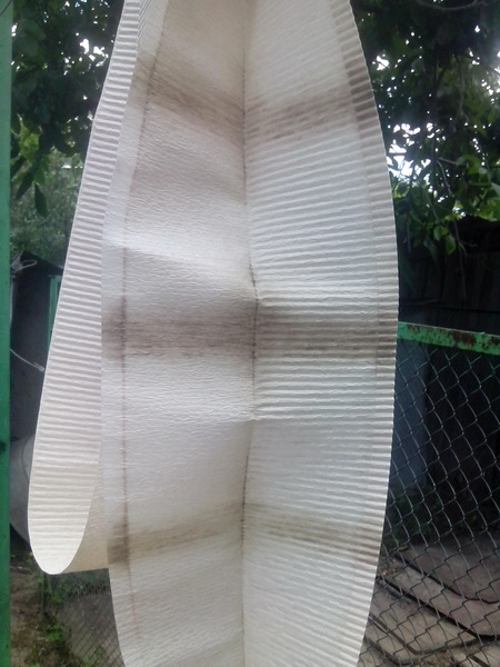

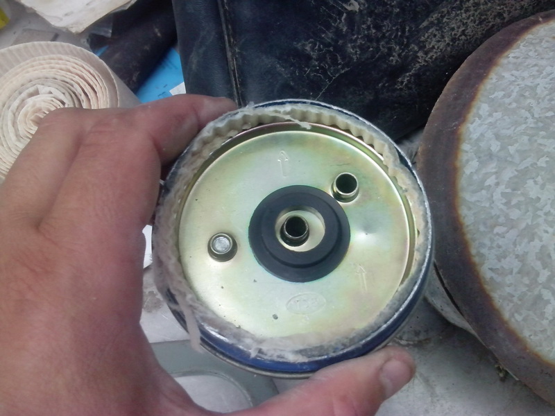

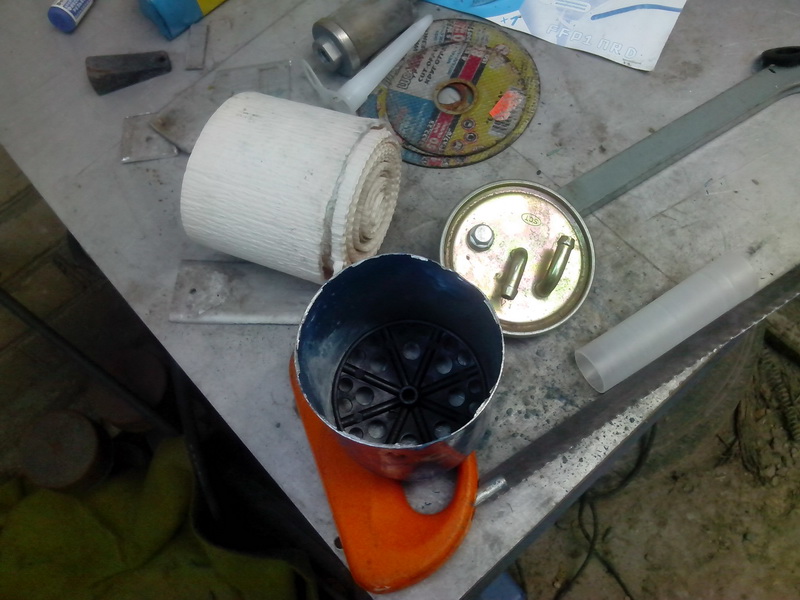

После 2х сезонов эксплуатации решил поменять автомобильный фильтр отстойник, над старым провел лабораторные исследования (разрезал ножовкой).
Назва:  IMG_20130621_121547_новый размер.jpg
Переглядів: 516
Розмір:  101,3 КБ
ID:	45305Щоб збільшити малюнок, клацніть по ньому
Назва:  IMG_20130621_121557_новый размер.jpg
Переглядів: 520
Розмір:  88,4 КБ
ID:	45306Щоб збільшити малюнок, клацніть по ньому
Назва:  IMG_20130621_121709_новый размер.jpg
Переглядів: 525
Розмір:  146,5 КБ
ID:	45307Щоб збільшити малюнок, клацніть по ньому
Назва:  IMG_20130621_121742_новый размер.jpg
Переглядів: 722
Розмір:  97,5 КБ
ID:	45308Щоб збільшити малюнок, клацніть по ньому
Назва:  IMG_20130621_125224_новый размер.jpg
Переглядів: 584
Розмір:  148,6 КБ
Фильтр-сепаратор от дизельного авто, цена 40 до 100грн
Фильтр топливный SCT
Великолепно крепится хомутом для канализационных труб.
Внизу винтовая пробка со штуцером под шланг для слива конденсата, в верху штуцера вход-выход и отверстие (заглушенное винтом), для наполнения если груша не просасывает пустой/завоздушенный фильтр.
Бумажный фильтровальный элемент сложен вдвое и накручен спиралью вокруг трубки, в верхней части спирали каждый витки проклеены. Топливо поступает со штуцера входа и проходит через фильтровальный элемент. Хорошо видно грязные полосы, на размотаном фильтровальном элементе как раз на против входного штуцера. В складках так же присутствовали мелкие частицы мусора. И это при том что у меня стандартный пластиковый бак, который заправляю либо на заправке, либо из алюминиевой канистры, через лейку с ситичком. Выход с фильтра проходит через центральную трубку и затем верхний штуцер, т.е. вода (конденсат) если она есть остается снизу, ее потом можно слить открутив сливную пробку.
Учитывая мизерную площадь загрязнения фильтр еще можно было смело пару лет не менять. Но стоит он "копейки".
Для владельцев стационарных баков (накапливается конденсат и мусор) и особенно инжекторных моторов считаю применение фильтра сепоратора в том или ином виде обязательным!!!
Крым + Mercury 25 EFI
Долучення 45305Долучення 45306Долучення 45307Долучення 45308Долучення 45309
Пользуюсь аналогичным, пока полет нормальный.

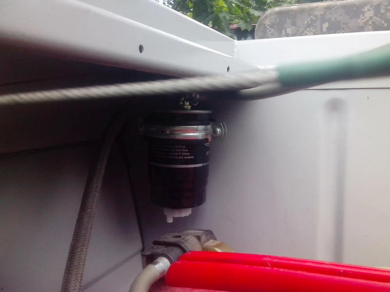

Подниму темку.Долго искал себе отстойник хотелось прилично и неочень дорогопосле месяца мытарств нашел!дешево и сердито!
