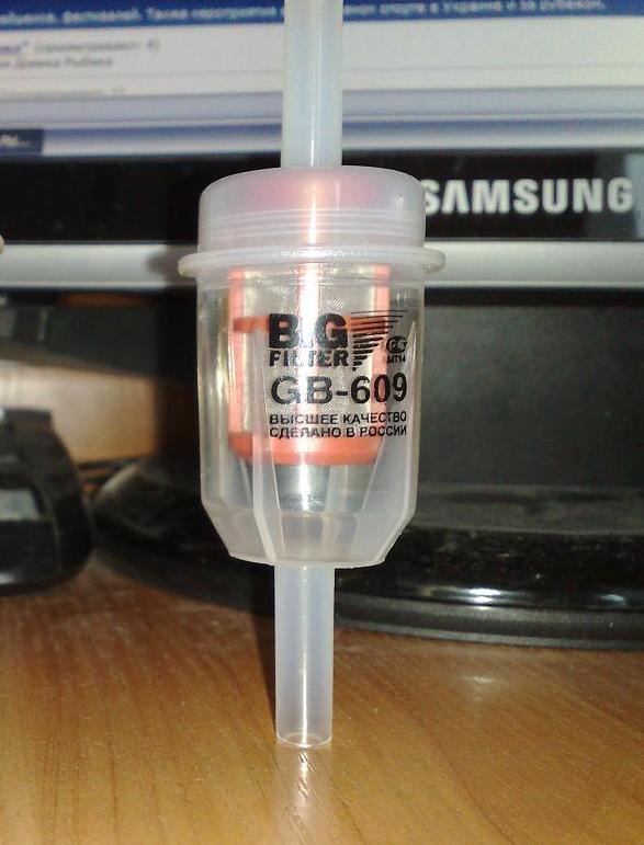

Вот такие дизельные у меня стоят
Назва:  _1_~2.JPG
Походил по авторынку и пришёл к выводу, что это оптимально - и меняй хоть каждый день и всё видно.

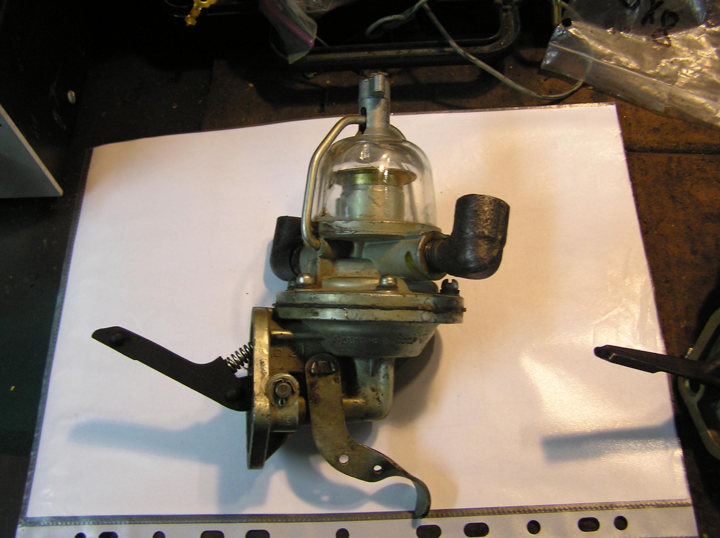

В место груши бюджетнее бензонасос от 21-ой волги, там сетка в отстойнике крупнее чем в дизельном, но воду держит. Лапку привода от мотора отрезать, останется площадка для крепления на плоскость. Минус - покачать придется раз двадцать вместо двух качков груши.

я года четыре-пять назад поставил эл. бензонасос от запорожца (кто не знает, там на отопителе установлен) и обычный бензофильтр. Бензин идет уже смешанный с маслом. Мысль была в начале на дизельный фильтр, но и этот нормально справляется. Включаю эл. насос вместо подкачки грушей, дабы лишний раз не бегать на транец. Ну и на всякий случай, вдруг штатный (на моторе) выйдет из строя...
а прикольная штучка, Он ведь при накачке давления сам отключается.
