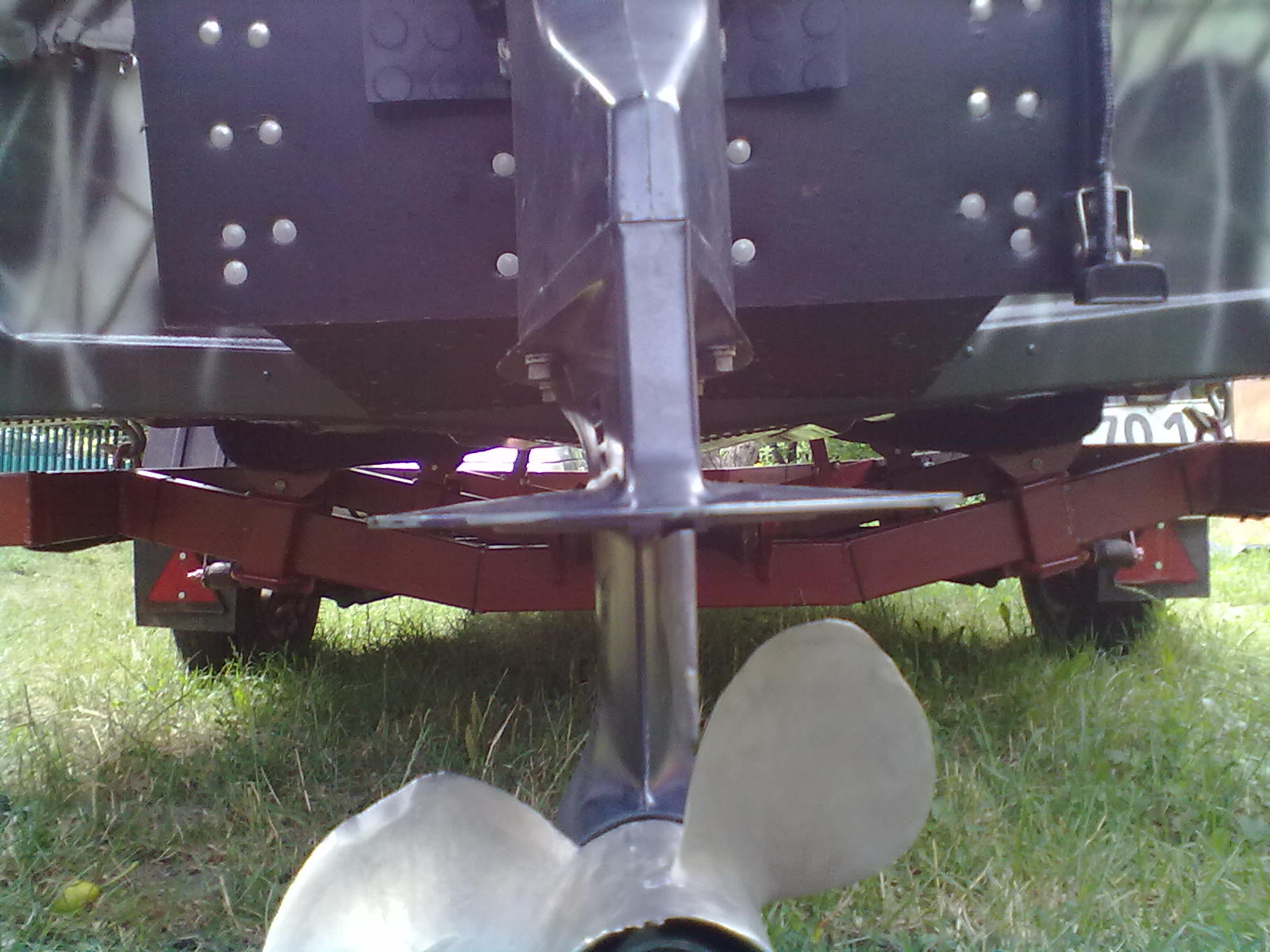

Старий 16.07.2013, 16:05   #12 (permalink)
Аватар для mityay76
Карапь: Казанка 5
Дописи: 2.640
Сказал(а) спасибо: 1.654
Типово Re: Как убрать петуха!!!
Выглядит вот так

Старий 16.07.2013, 16:09   #13 (permalink)
Как мне кажеться, двигатель висит низковато.
mityay76 (16.07.2013), Пух (16.07.2013)
Старий 16.07.2013, 16:13   #14 (permalink)
Псевдо: ........
Карапь: ..........
Дописи: 3.307
Сказал(а) спасибо: 1.864
А из-за транцевой доски на срадней фото видно что она не западлицо с нижней частью выносного.
Старий 16.07.2013, 16:19   #15 (permalink)
Допис від morgan Переглянути допис
Ну правильно, это выносной транец без продолжения линии днища.

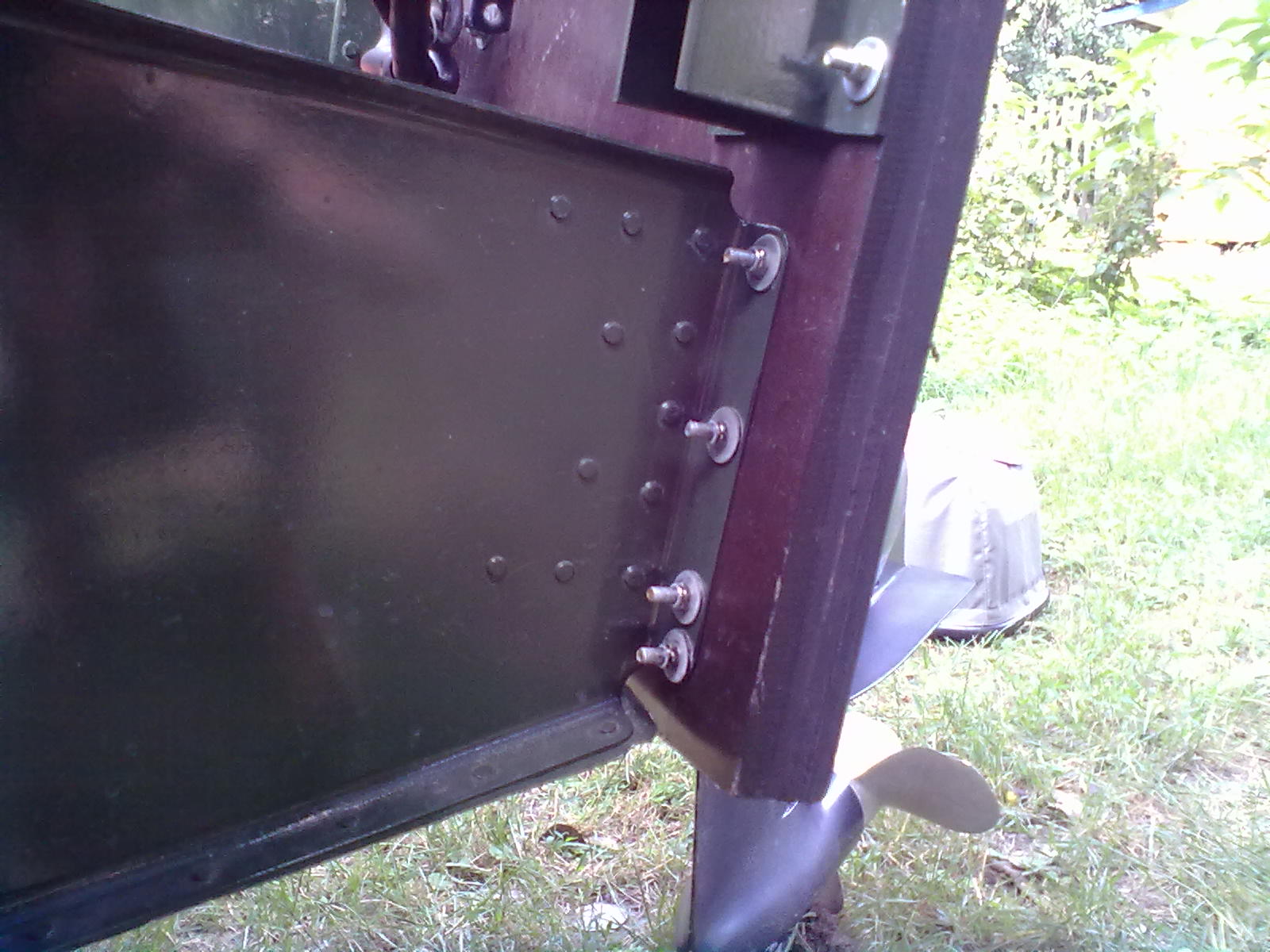

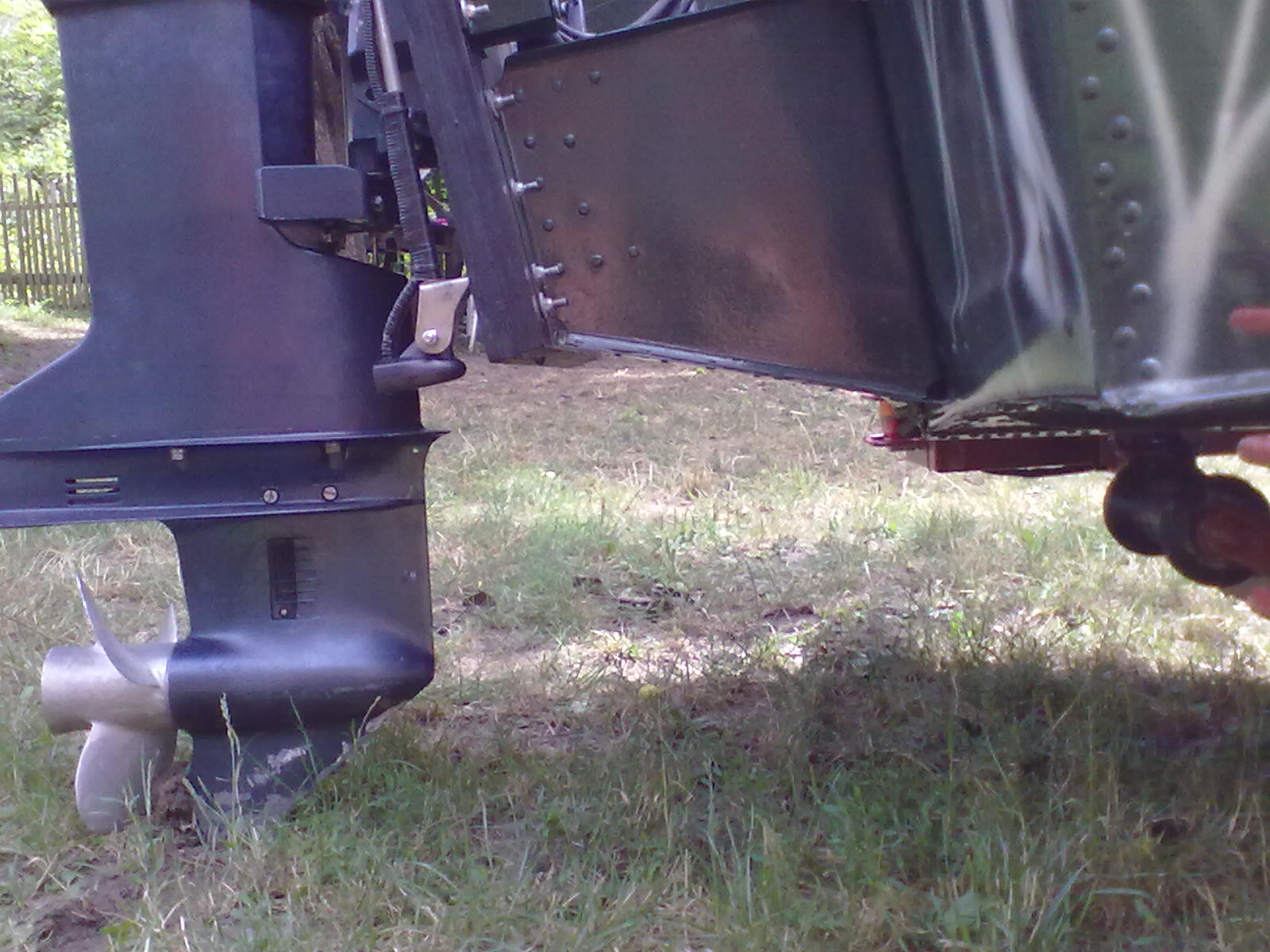

Старий 16.07.2013, 17:11   #16 (permalink)
Аватар для Viking
Дописи: 1.599
Сказал(а) спасибо: 786
Вот, что делает Вам "петуха" (фото 1) Ларик правильно говорит, нет продолжения линии дна, а при погружении лодки в воду эта часть транца тоже в воде и при наборе скорости еще больше углубляется и дает такой эхфект + снижение скорости (как следствие). Решение просто - сделайте антикавитационную плиту и поставьте под выносной транец (как у меня ) (фото 2, 3) Полностью повторяет линию днище под выносным транцем, + еще регулируется болтами по углу наклона.

Старий 24.07.2013, 21:29   #17 (permalink)
Аватар для mityay76
Карапь: Казанка 5
Дописи: 2.640
Допис від Viking Переглянути допис
Для чего,обьясните пожалуйста,менять угол наклона,(правда не знаю).
Старий 24.07.2013, 21:43   #18 (permalink)
Аватар для Viking
Дописи: 1.599
Допис від mityay76 Переглянути допис
Ко всему прочему еще заменяет и трим пластины. Чуть шире транца нужно сделать, буквально на пару см с каждой стороны. Правда регулируется только на суше. Зато быстрей выход на глис.
Viking зараз поза форумом   Відповісти з цитуванням
mityay76 (24.07.2013)
