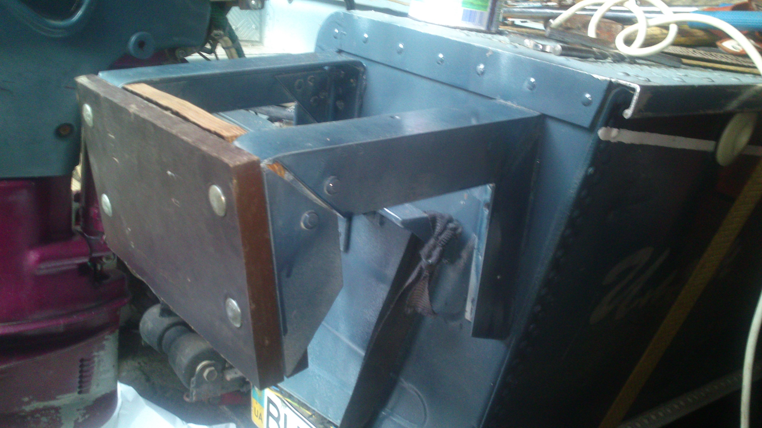

Типово Re: Выносной транец
У меня так доп. транец сделан, с перекурами пару часов, и уже доказал свою работоспособность...

Тоже вариант! На выходных буду выезжать на рыбалку, посмотрю еще раз по месту. может и правда не буду заморачиваться, а сделаю такой же. Спасибо за идею!
А у Вашего карлсона нога часом не 508?, Если да - то, у моего короткая, боюсь не получится...

нога как раз короткая :)
Ну вы и задали вопрос :) 2 года считал короткой, нужно в гараж заскочить, проверить.

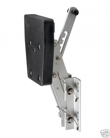

Влад привет. Вот не сложный вариант если инструмент под рукой,да руки в порядке

Привет! Все есть, потрогаю руками, посмотрю наяву и... может такой, а может такой как у Дмитрия повторю.

Только тут для производства одной детали нужен фрезерный станок.Что бы нормально работал.
Гена кому как, по мне так для этого -дрель,болгарка и напильник.И самое главное это время...
Ну тут точно вагон времани нужен,у этих транцев люминь идёт мм 10 толщиной. Да и честно говоря, я смотря на них, думал что китайсы их именно так и делают
