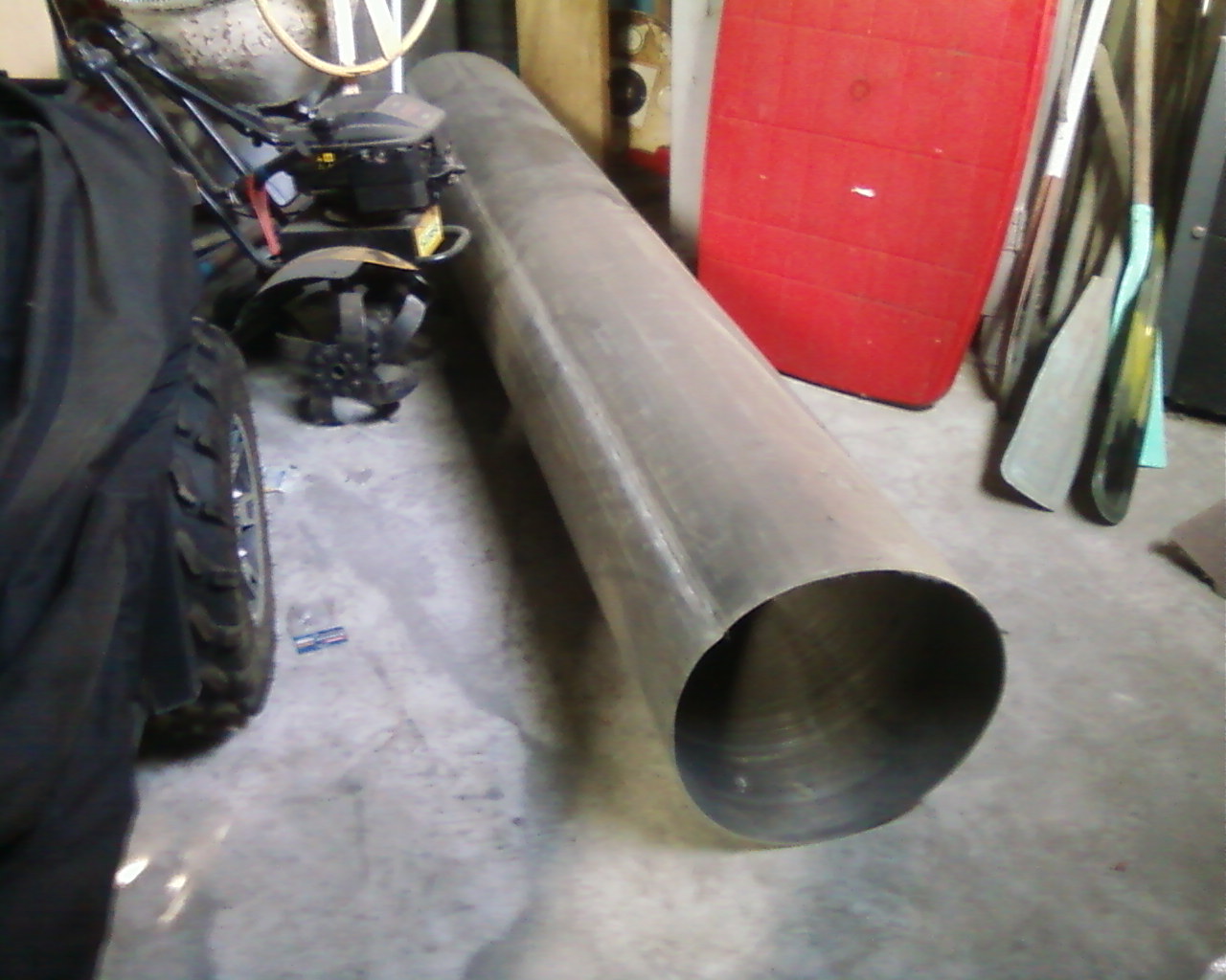

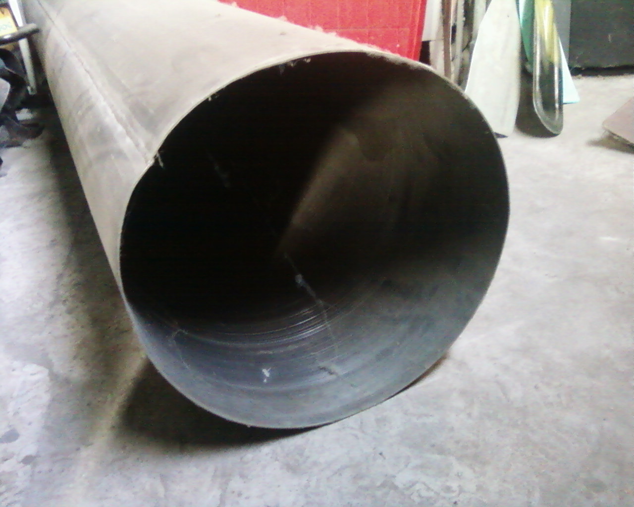

Продолжу темуВот так выглядят заготовки

Игорь, диаметр около 40 см?
В моем понтоне поплавки разделены переборками. В каждом отсеке в верхней части есть отверстие с резьбой и пробкой.
Скоро поднимем понтон. Сделаю фото того, как сделан силовой набор.

Ну и что скажут наши знатокис таких заготовок получитсянормальный понтонсмущает обьем,может кто проектик набросает,что скажут наши профи-лодка строители
Вчера посмотрел каталог Suntracker. На всех понтонах баллоны 24 дюйма - 61 см.
Вес 20-ти футового понтона (т.е.примерно такой, как может получиться) у Сантракера составляет примерно 770 кг. (пустой, без мотора). Если предположить, что конструкция будет похожая, то можно этот вес принять за базу и посмотреть, обеспечат ли эти баллоны плавучесть учитывая: вес понтона, вес мотора, полезную загрузку.
Конструкцию понтона нужно делать так, как делают буржуи. Там все просто и понятно.
Объем этих баллонов получается 2 куба. Без носовых обтекателей. Можно рассчитать (или замерить) вес поплавков и прикинуть плавучесть баллонов.
Можно поискать модели других производителей. Может кто то делает на поплавках с похожим диаметром. И посмотреть параметры этих понтонов.
