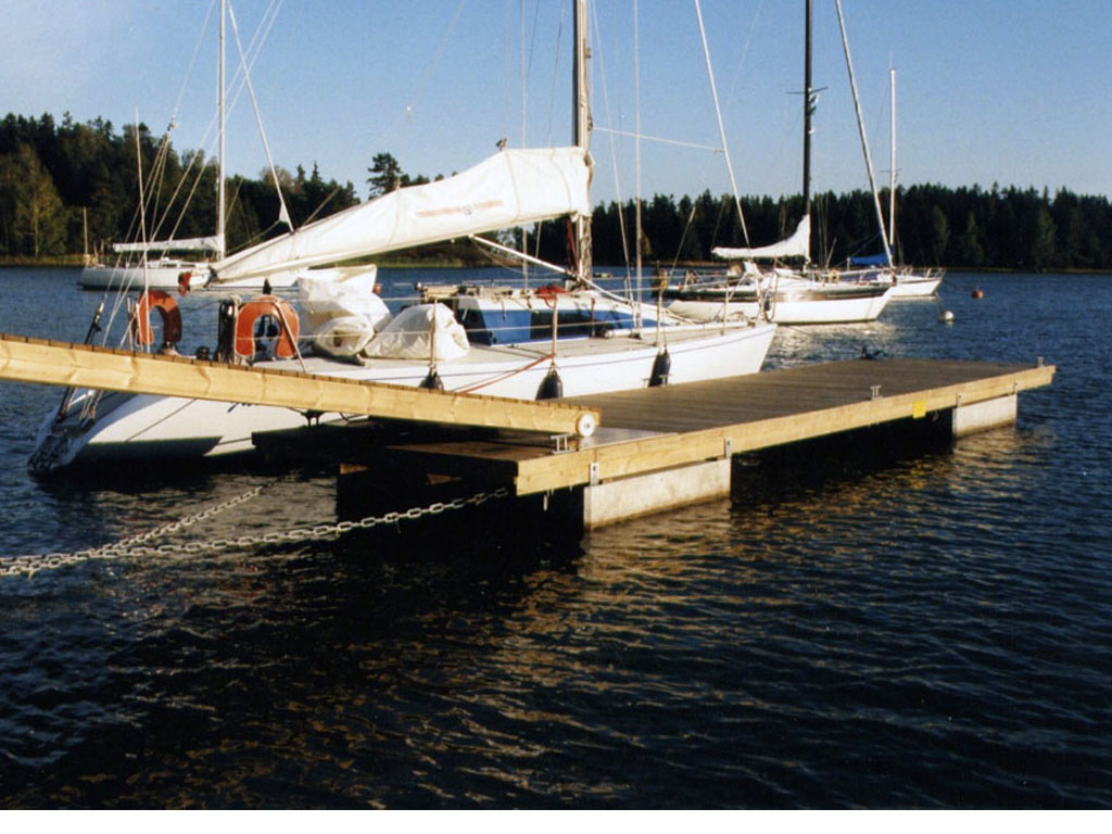

Продаются понтоны из бетона. Размер одного 2,0х2,0х0,5. Несущая способность одного понтона 1600 кг. Есть 6 шт. Соединяются между собой через гнутый 14-й швеллер гайками.
Насколько я понимаю, в средине этих бетонных понтонов пенопласт. Произведены были в Днепропетровске под заказ. Человек тоже планировал себе дом на воде, но потом купил дачу в Процеве и поостыл. Если не ошибаюсь, каждый такой блок-понтон ему обошелся в 1600 у.е (или 1400)

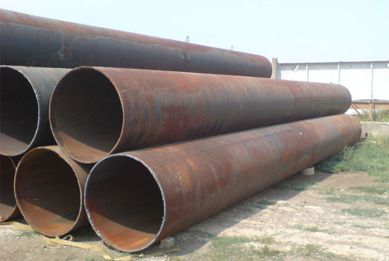

Трубу можно взять стальную б.у. Получиться дешевле и ничуть не хуже .УкрМетАльянс
Старий 13.02.2011, 14:04   #134 (permalink)
Типово Re: ПЛАВДАЧИ
Вот такая труба...
Трубы б/у, диаметр 920мм, длина - 10м, толщина металла - 9мм, вес 1-й трубы - 2300кг
Цена: 7000 грн

Выглядят примерно как на фото. А те о которых я писал сфоткаю на неделе.
