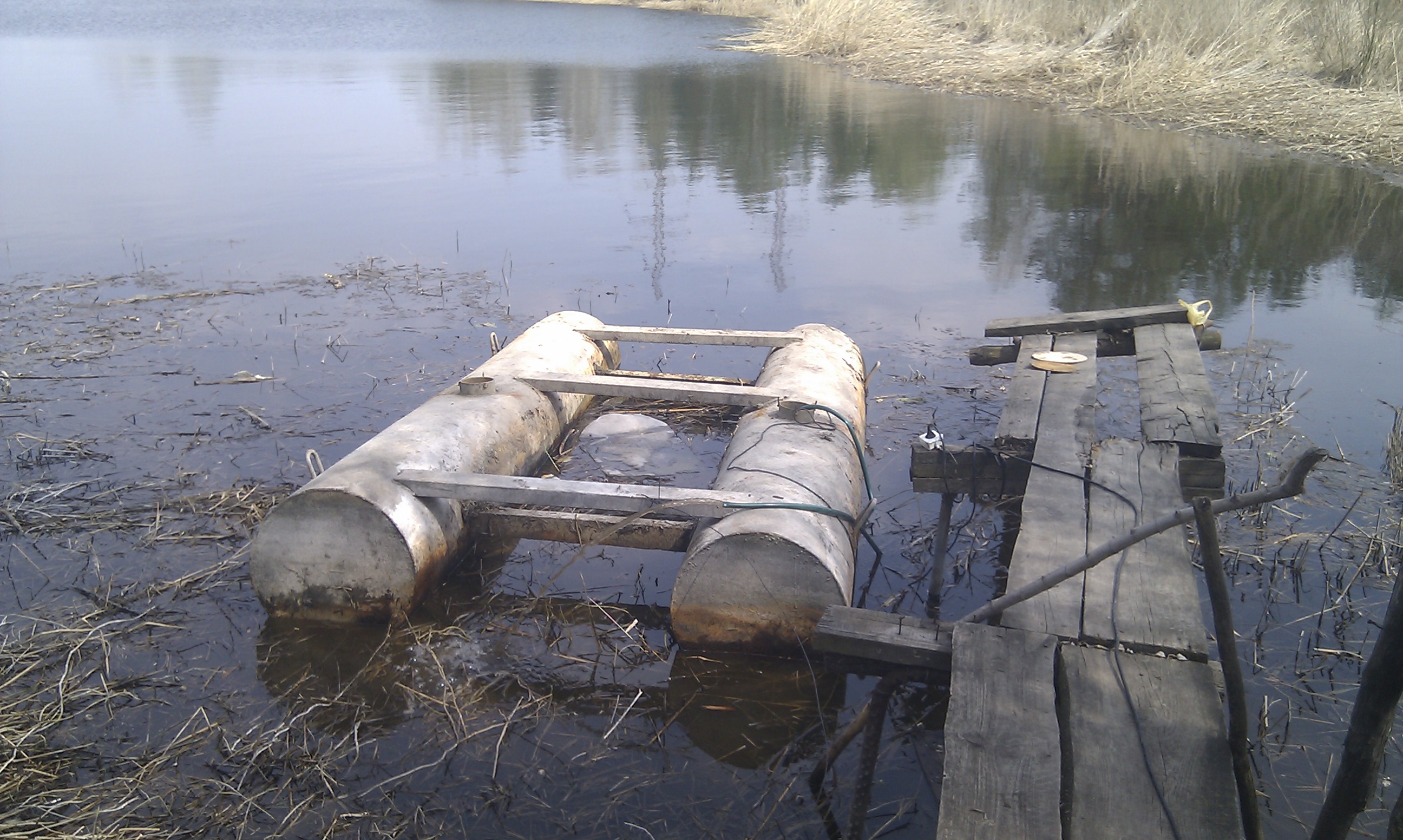

Сегодня закончилась эпопея моего понтона-титаника. Благодаря резким сбросам воды, выловил момент на прошлых выхах и таки поднял его, подлеца... (на фото 1 снял его, когда он еще льдом стоял прикрытый)...
Для "операции" прикупил в эпицентре насосик вибрационный, отечественный за 290 грн. (поддержим отечественного производителя, дождался момента, когда вода низко упала и обнажила горловины, да и за несколько часов заставил зверюгу всплыть.
Всплыть то он всплыл, но на берег лезть не шибко хотел... В первый раз я его перегнал на другую сторону и попробовал просто лебедкой вытащить, уже с полупустыми баллонами. Но, куда там.... Зарылся в грунт и ни в какую....
Оставил я его тогда, как есть, понаблюдать.... Вода прибыла, с нею прибыло и жидкости в баллонах (значит, течь таки есть), но понтон уже не утонул.
А сегодня психонул, снова выкачал воду и подложив бревна лЕгко вытащил зверя практически на берег.
Теперь нужно перевернуть зверюку и выявить, где течет....%) Метал в баллонах не меньше тройки, а то и четверка, вряд ли он прохудился... Вероятней всего в стыках сварки, может где пережгли...
Какие есть мысли, как оптимально выявить где течет?%)
Варить смысла нет... прохудится через сезон.
Вскрыть, набить пластиковыми бутылками, заварить на прихватки проложив под "крышки" например старый линолеум (чтоб бутылки не пожечь)... если с бутылками не халтурить то через сезонов 5 - надо будет повторить (не утонет но плавучесть снизится)

Мысль есть. накачать его воздухом и обмазать мыльной водой. В месте течи пойдут пузыри. Хорошо проварить это место и не нужно никаких бутылок. Хотя можна сперва бутылки заложить, а потом проварить для гарантии. Хватит на долгие годы. ИМХО

Незнаю как с понтонами, но когда был ЗАЗ-968 паял бак, течь удавалось определить при помощи керосина, а воду и воздух держал

Я бы его на берегу на кирпичи поставил, подождал пока обсохнет, залил бы по горло воды, по фото видно профилактику в верхней части. Обычно на заглушках труб течет, видел как завхоз роповские бонны ремонтирует. А после ремонта набить пластиком.

Допис від Sven Переглянути допис
Вскрыть, набить пластиковыми бутылками, ....
Идея конечно, хороша, вот только где столько пластика раздобыть?
Придется начинать операцию "конкуренция с коммунальщиками по сбору пластика"...
Ведь реально зверюга огромен! Я че-то прикидывал, что он длиной метра 3, а там, походу, все 5! Перемеряю...
А если пластиковые бутыли пенопластом "развести", насколько это будет оправдано, учитывая что пенопласт "натягивает" воду?%)
Я бы его на берегу на кирпичи поставил, подождал пока обсохнет, залил бы....
Эх, Андрюха, это был бы идеальный вариант, но в нем весу, наверное, около тонны.... А техникой туда не подобраться... Кроме того, ты представляешь, КАКУЮ ему опору нужно мастырить на илистом берегу?

Если время есть, попробуй боком к берегу поставить, сейчас воду кидают конкретно, можно подгадать, а если затянуть на доску то видно будет, потом вторую сторону. Легко конечно, сидя в теплом уголке и смотря на фотки, об этом рассуждать
