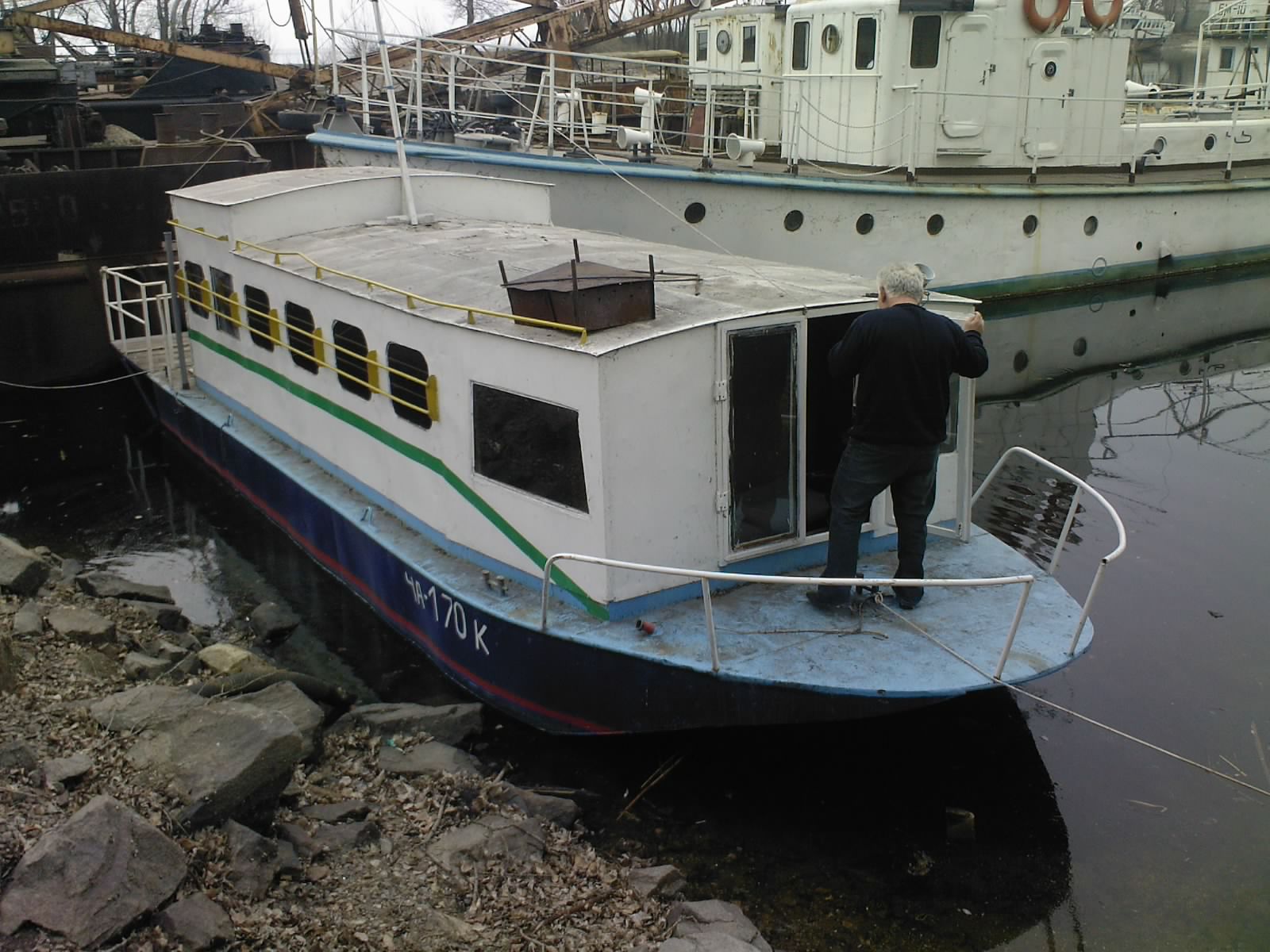

Вадим, столько разговоров о твоей пладаче, а фотку её никто не видел.
Я помню на ОРМ ты размещал фотки но сейчас найти не могу...

ну вот так она выглядела до начала реконструкции

Типово Re: Идеи по насыщению плавдачи
Дачка жирный-ЖИР!!!

сейчас немного расширяется палуба по бортам и будет вторая палуба над крышей, под дискотеку Полностью мняю крышу жестянку ржавую на ОСБ с одулином. Потом займусь внутрянкой. В общем хотел почти ничего не делать, а как зацепился, то все - попал Только полезной площади получается под 45 квадратов, крейсер мля...

Вот смотрю я на эту конструкция и менно то что ты делаешь думаю и есть первостепенно по важности. Только знаешь что, ещё мне например палуба из тика видится. И на крыше тоже. Ну если не из тика то из чего-нибудь дешевле. Но идеи твои правильны, место на крыше проподать за зря не должно.

интересно можно ли стоять внутри в полный рост и если нет то планируется ли подьем потолка до хотя бы 2х м?

у меня рост 1.89, стою в полный рост и потолок на мозги не давит. Только на входе немного голову опускаю, потому как там капот движка и проход по нему, но там потолок, как видно на фото, поднят. С ростом 1.80 можно везде в полный рост.

А не думали укоротить будку спереди на треть, к примеру. Экстерьер станет более сбалансированным, а нижняя большая открытая палуба - о, это совсем не то, что - где-то там , на верху.

а смысл? Чтобы больше открытой палубы спереди было? нет, не хочу. И во-вторых в этой части находиться все управление и редуктор рулевого управления...слишком много переделки для непонятно чего. Наверное потому что я пока не показал интерьер и возникает у вас такая мысль. Там очень важен внутренний простор. А места "на улице" хватает и на корме - 6 квадратов с головой, там можно столик поставить с мангалом и человек 8 свободно поместяться.
