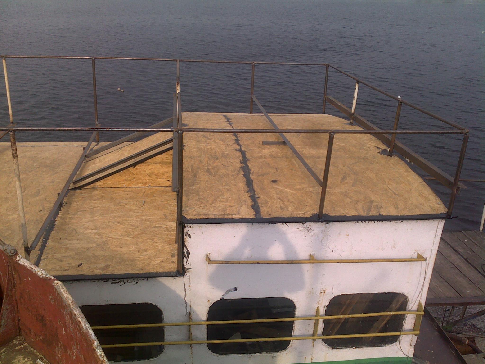

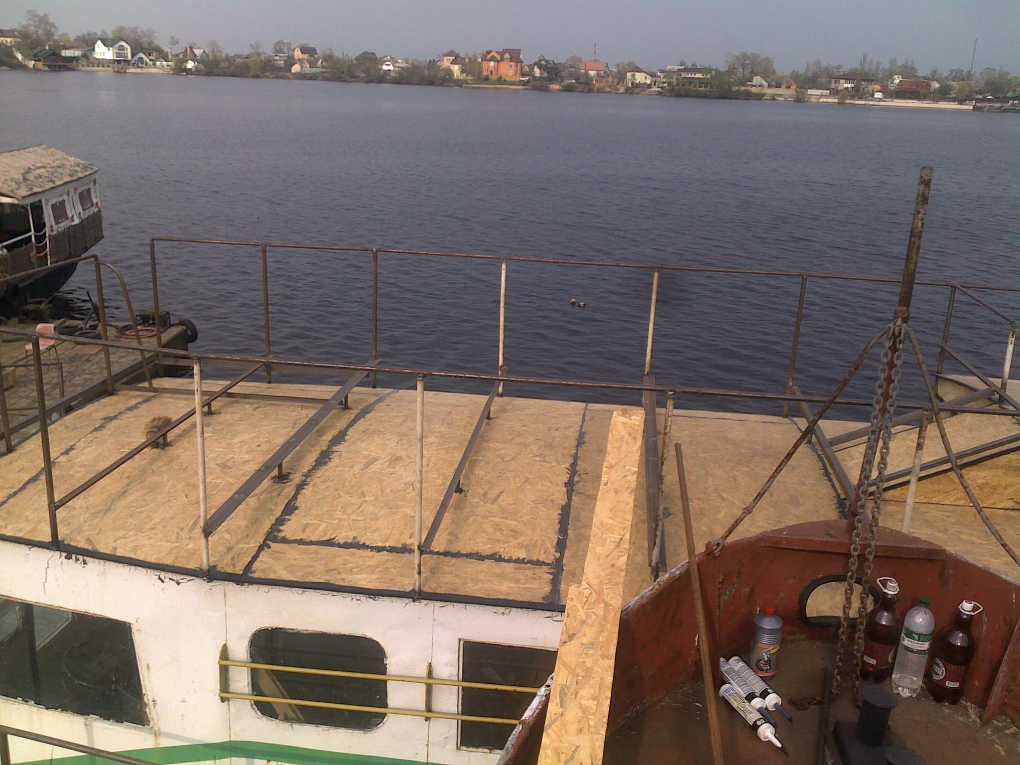

Старий 27.04.2011, 20:23   #50 (permalink)

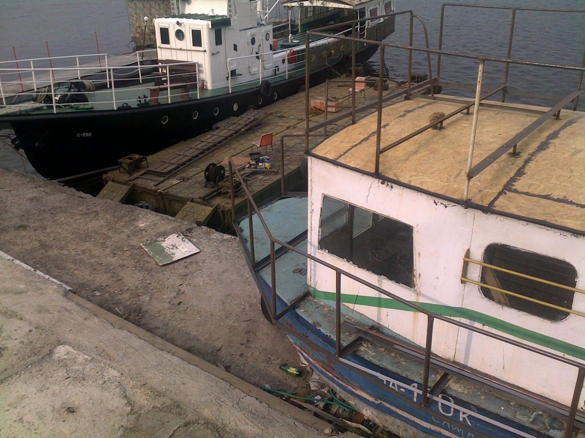

Аватар для diversant
Карапь: плавдача
Дописи: 1.150
Сказал(а) спасибо: 403
Типово Re: Идеи по насыщению плавдачи
процесс по немного идет.

ребята, а чем лучше красить нижнюю часть лодки, то что до палубы?
свинцовый сурик или что то другое есть?
интересует вариант как подешевле.
И кто нибудь приблизительно знает расход сурика на метр квадратный при покрасе?
Старий 27.04.2011, 21:40   #52 (permalink)
А чем окрашено сейчас?
Старий 27.04.2011, 22:17   #53 (permalink)
Дописи: 19.714
Сказал(а) спасибо: 9.572
Вадим я извиняюсь за оффтоп, просто интересно . а что то за карапь такой большой на фото справа . Видно нос немного. Чисто с интереса.
Старий 27.04.2011, 22:32   #54 (permalink)
Аватар для Pasic
Псевдо: Саня
Карапь: Прогресс 4 в процессе
Дописи: 5.330
Сказал(а) спасибо: 3.744
Вовчик справа Проект Р376 "Ярославец"
Старий 27.04.2011, 23:00   #55 (permalink)
Карапь: Самострой сталь + П4
Дописи: 2.036
Сказал(а) спасибо: 1.238
если сейчас окрашено суриком - то продолжать суриком.
если сейчас окрашено НЕ суриком то не начинать суриком т.к. ремонт рано или поздно будет нужен, проводиться он будет при помощи сварки... а варить после сурика в противогазе занятие неблагодарное.
далее...
Если есть возможность поднять и отпескоструить - то сначала ВЛ 02, потом любой грунт из серии ЭП(например 0199), по нему - эмаль ЭП (например 140), но это если есть возможность соблюсти технологию т.е. каждый след слой (мин 5) ложить не позже чем через 12 часов после предыдущего так чтобы предыдущий не успел полностью полимеризироваться... на адмиральцах и костромичах такой вариант позволяет сидеть в воде 5 лет на зиму не подымаясь...
Если возможности соблюдать технологию работы с ЭП нет - вполне себе залихватский вариант - пескоструй, ВЛ 02, ХС 416 (тоже слоев 5-6) тут с технологией все проще, срок жизни примерно такой же
... разница только в том что ХС-ка потихоньку будет смываться к концу эксплуатации а эпоскидка - пойдет пузырями... однако ХСку легче чинить если ободрали - просто потер железной щеткой, потравил и помазал... а вот ЭПшку надо матовать мелкой шкуркой и все равно ремонт держится хреново...
Если нет возможности пескоструить - то красить все равно чем (например грунт ГФ 21) т.к. каждый год надо будет мыть днище керхером , наблюдать как он рывает лоскуты краски (любой ) вместе с водорослями, потом болгарить, травить и подмазывать (при этом морально готовясь к сварочным работам и проверяя работоспособность хорошей трюмной помпы и отдельного для нее АКБ)
В случае с вариантами после пескоструйки - после подьема первых года 3 -4 достаточно тупо помыть днище керхером...
diversant (28.04.2011)

Мое Имхо. Если не заморачиваться в этом году на полную очистку старого ЛКП до чистого металла, то максимально снять старую шелушащуюся краску ( шпатель, щетки, керхер, шкурки и т.д.) и перекрыть все суриком в 2-3 слоя. Сверху обязательно закрыть сурик эмалью (ХС, МЛ, ПФ). Но все это на год-максимум 2. Если красить по серьезному и на долго - то все, что предложил Свен, или еще лучше полиуретан (не царапается, не колется, не отрывается).
яхта "Крым" из железобетона. Мы с ней соседи по стоянке.

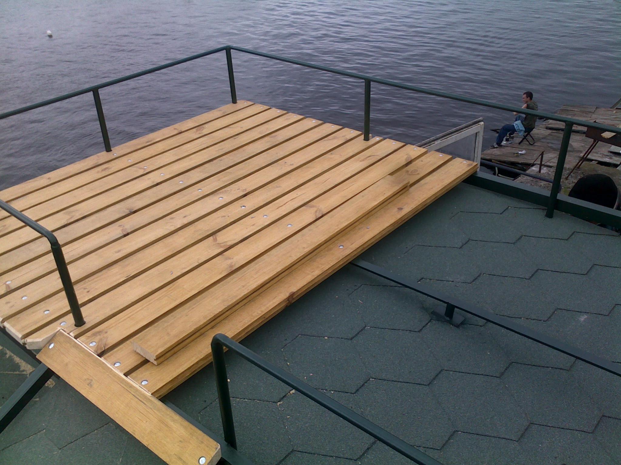

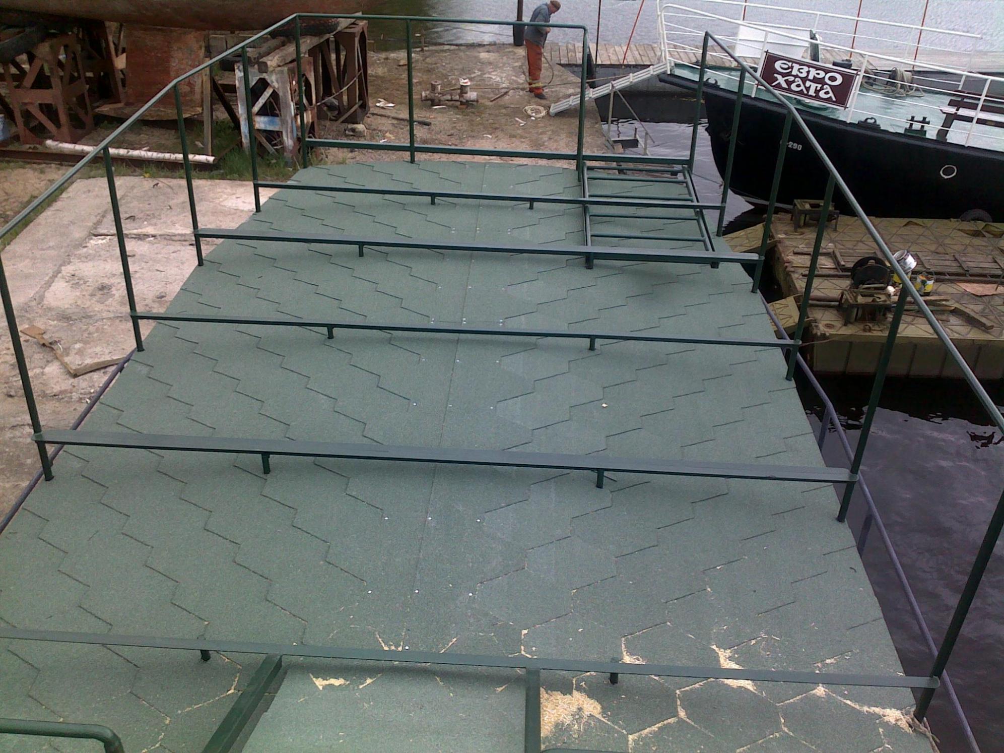

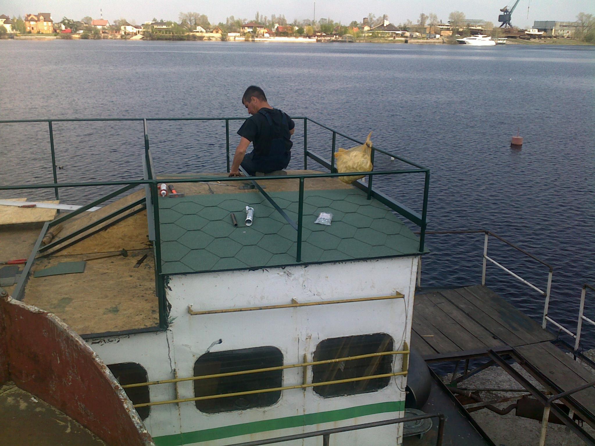

Старий 08.05.2011, 22:12   #60 (permalink)
Карапь: плавдача
Дописи: 1.150
процесс понемногу движется.
