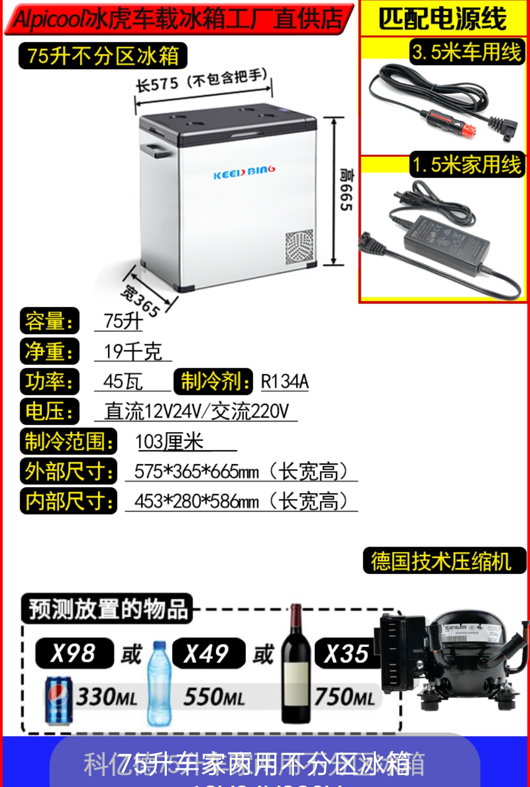

В общем недоработали все.
За 200 баксов можно было вот такой рефрижератор у китайцев взять.

Разрекламировали приблуду аж я заинтересовался провёл маркетинг - точно такое без надписи weekender выйдет в районе 110$ акция в Китае сейчас.
ХЗ варианты там до 75 литров - 15 не мало ?
