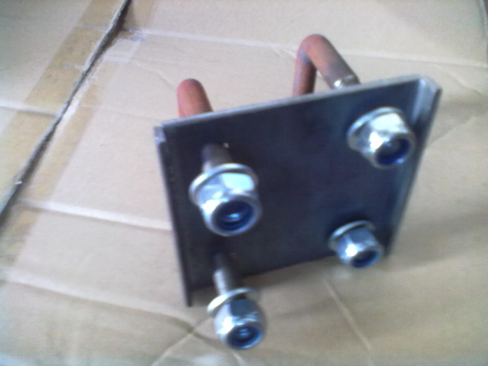

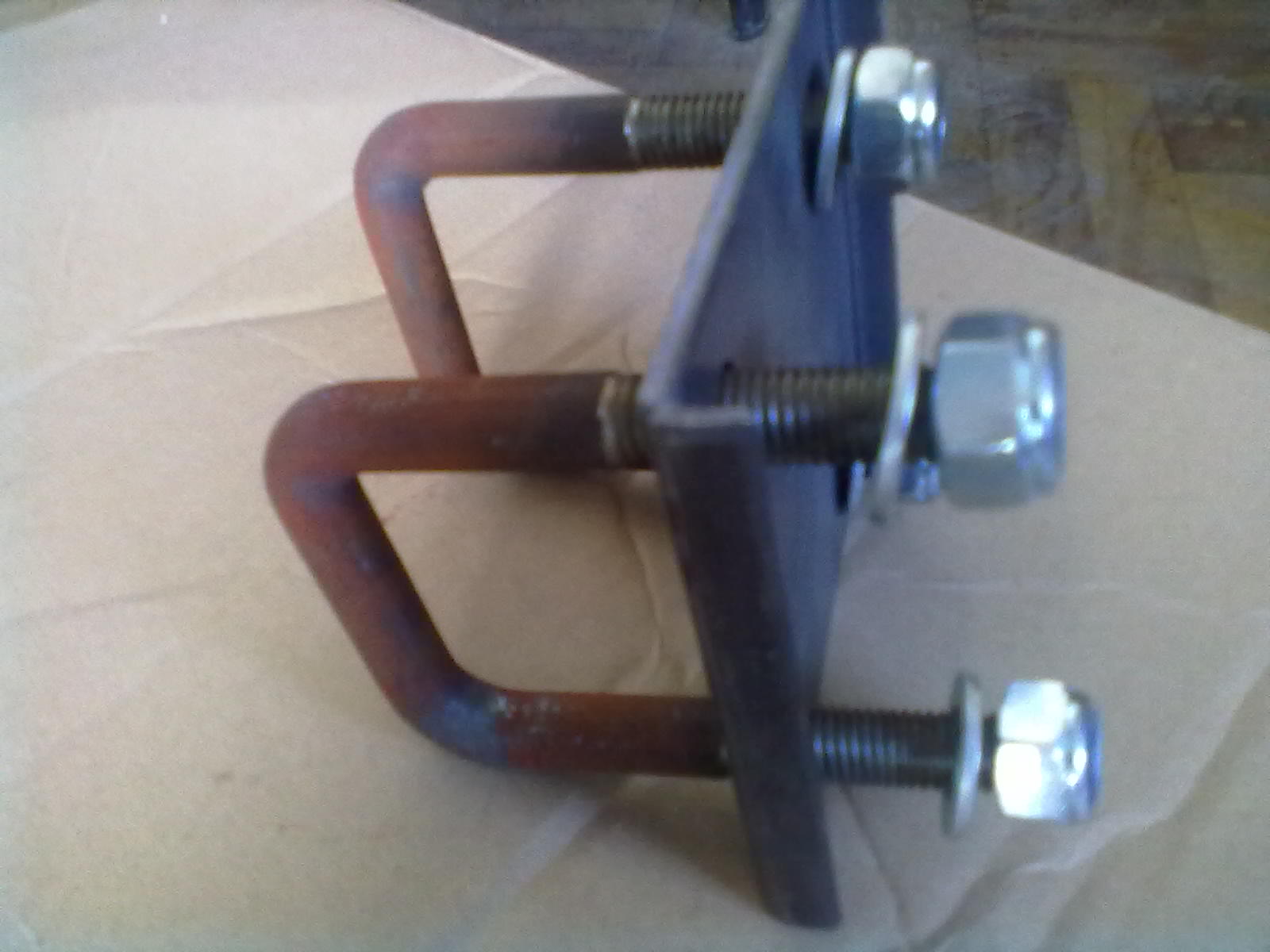

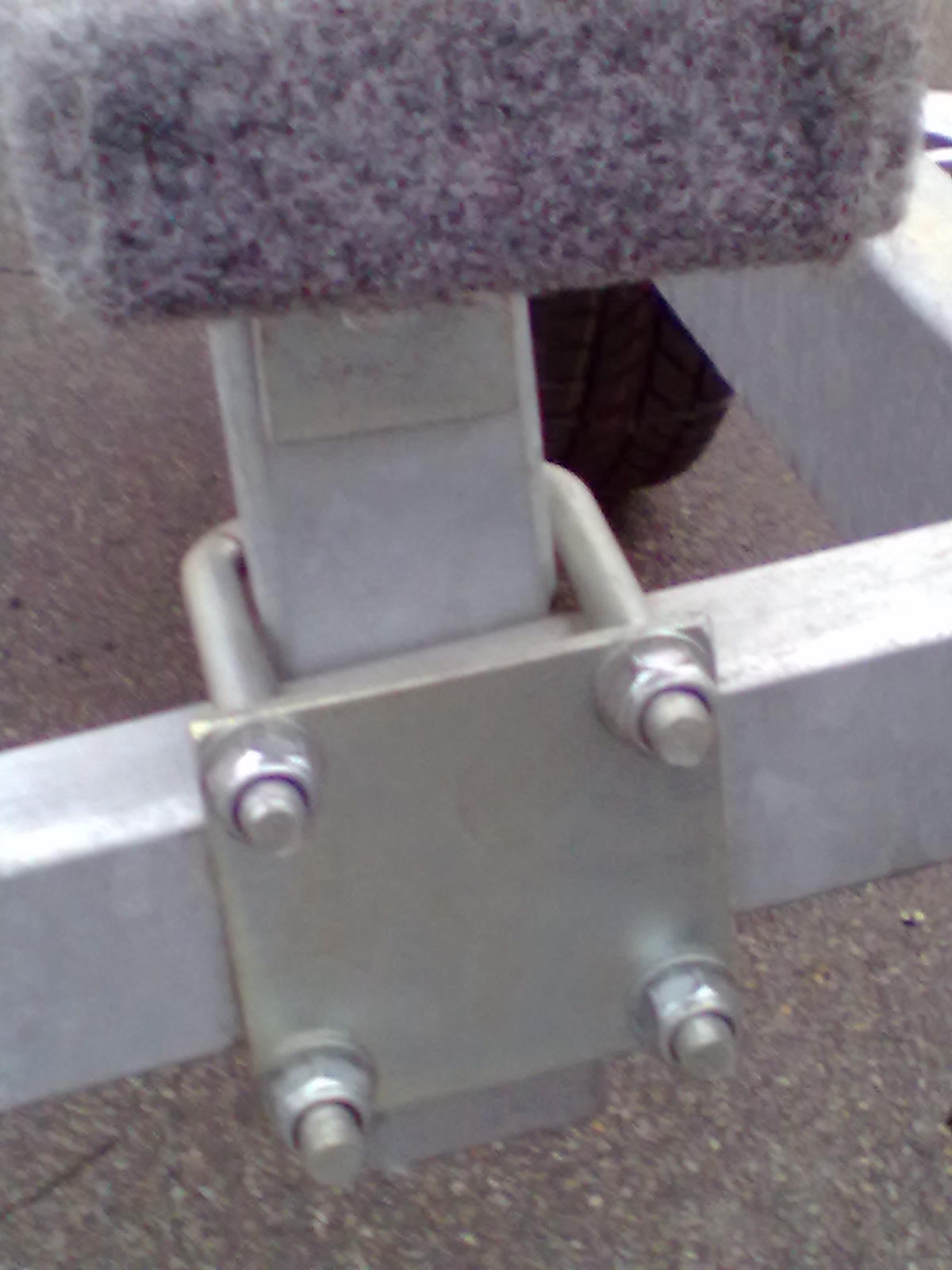

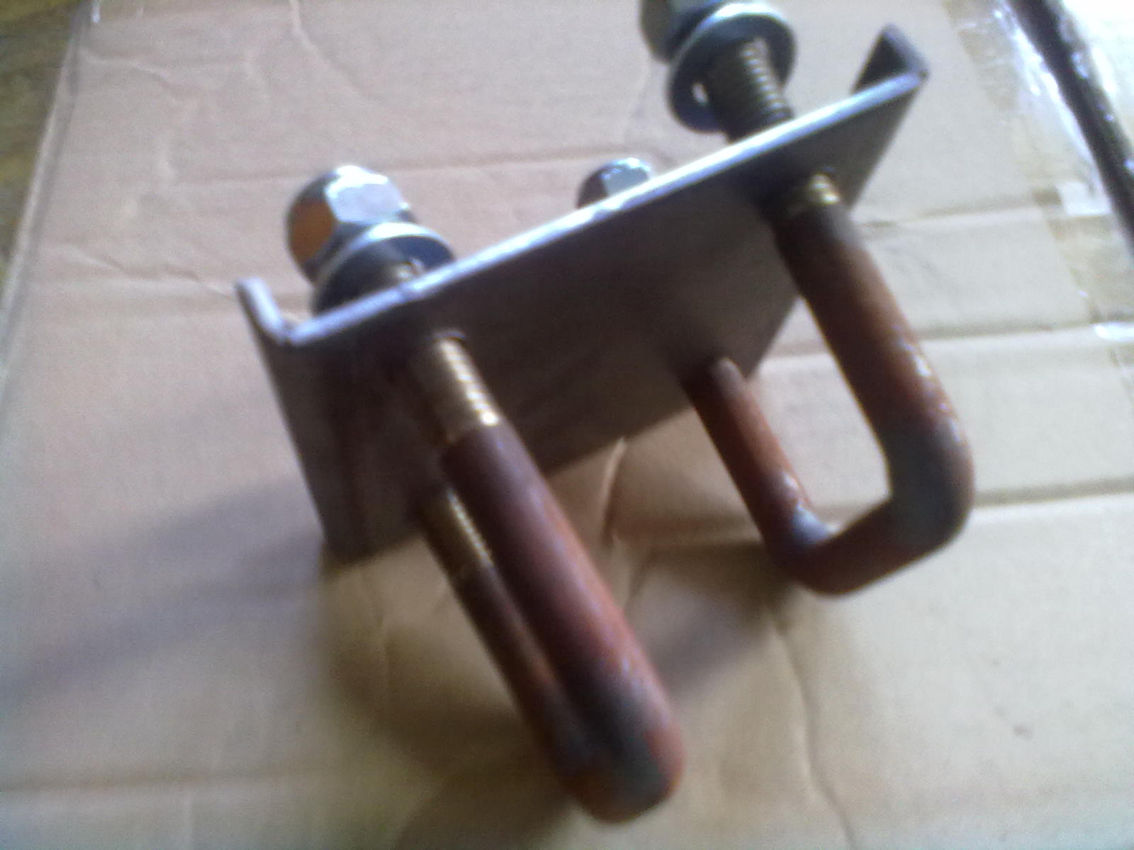

Выглядит все вот так

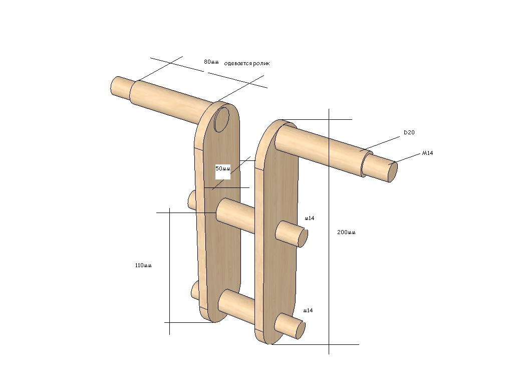

Вот фотки подьемных роликов троса и донкрата.
О и у меня похожая идея, только реализовано немножко по другому. Буду на выходных пофоткаю. Вот только схема для токаря, крепится на центральной балке лафета.

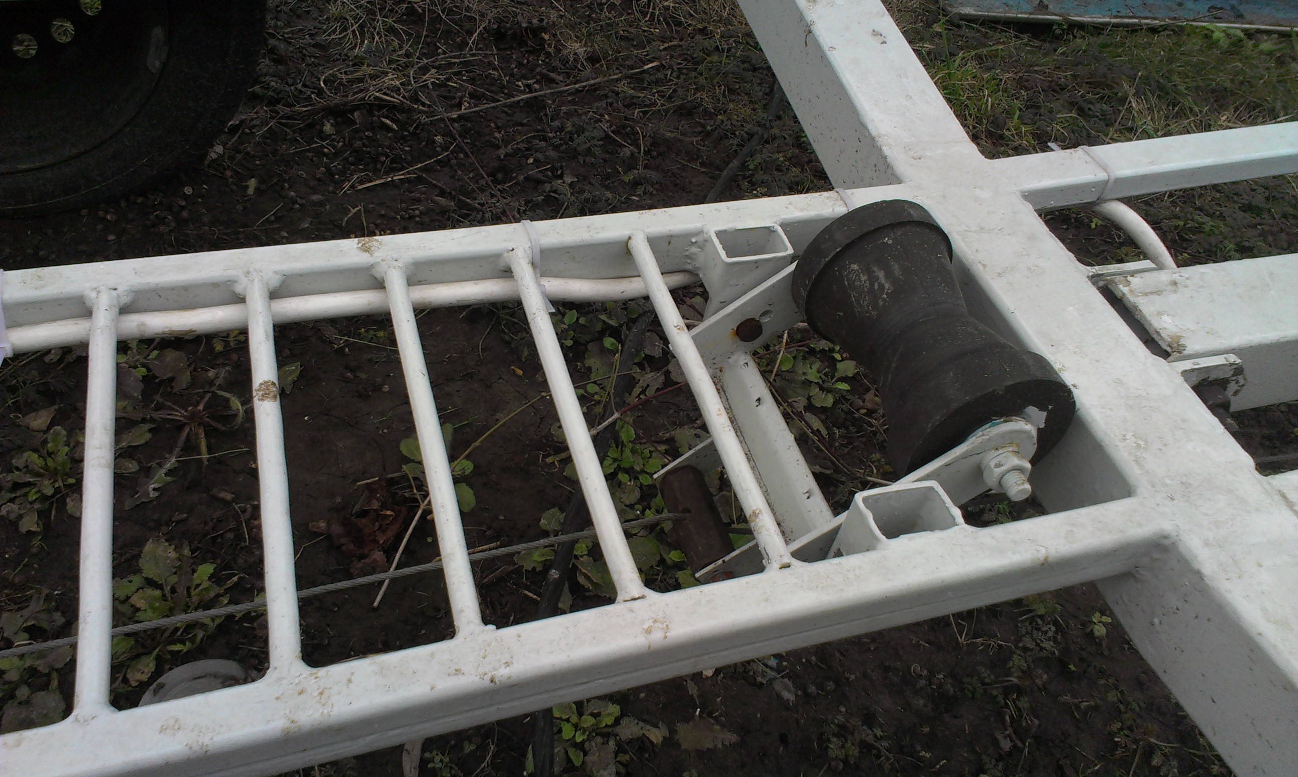

Потихоньку воплощаю идею подымающихся роликов, которой поделился Роман37.
Планирую 3 подъемных ролика в районе поперечен, последний будет располагаться на предпоследней поперечене.
По последней поперечене где сейчас стоит стационарный ролик, есть пару вопросов к практикам испытавшим данную систему:
1 Сделать качелю, как на последнем фото, которая не подымается домкратом со всеми роликами?
2 Стоит ли делать 4й подъемный ролик рядом с качелью?

Типово Re: Сухой прицеп.
Денис, делать надо как на третьем фото, я тоже сварил подъемные конструкции и тоже примерно так-же. имхо
Вопрос, нормальных роликов нету? И из чего смастерил эти?
