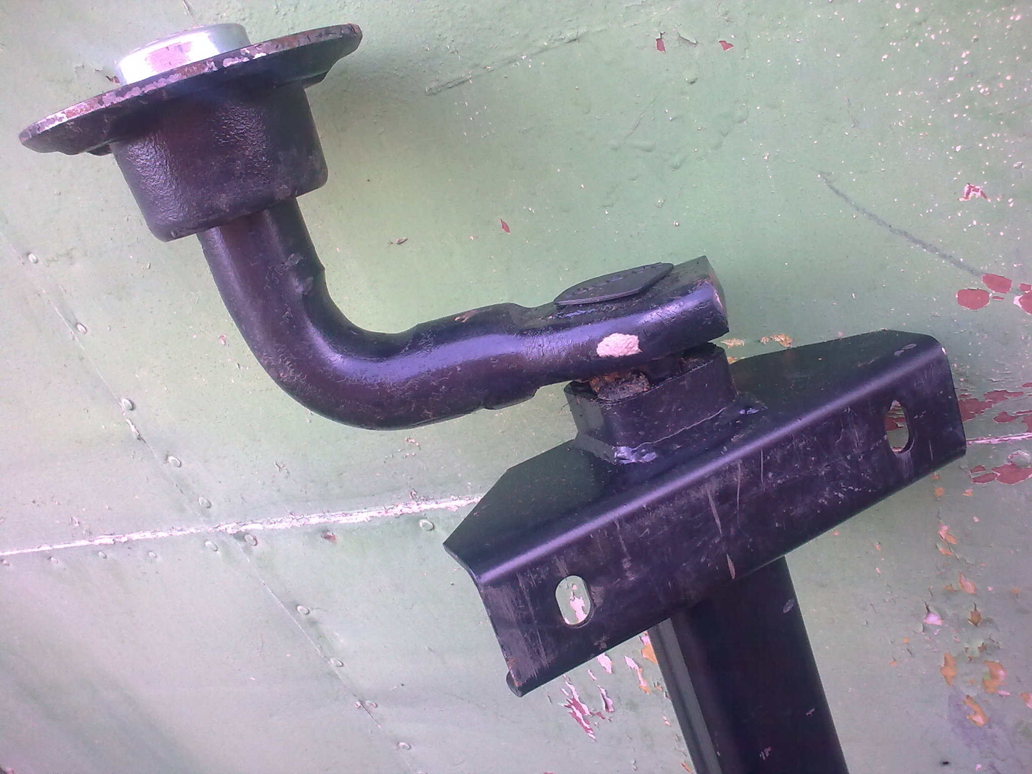

Лафет сделан!
Было приобретено (с разборки) колесо в сборе (вместе с цапфой) с четвёртого Гольфа! На лафете обрезали родную ось, приварили цапфу, и всё стало как родное!
Благодарю Поповича за сборку колеса!

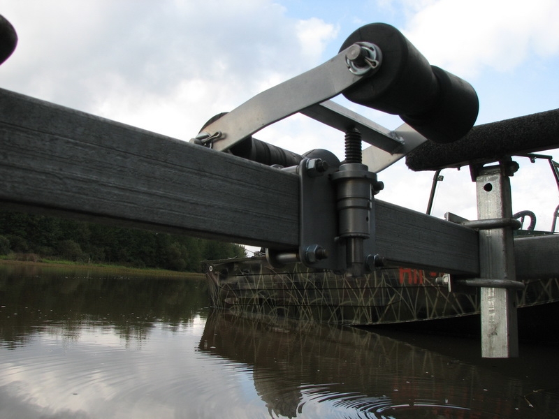

Ребята может кто сталкивался с таким элементом? Очень хочу купить, но не могу найти.Спуск Южанка-2 - YouTube

Типово Re: Комплектующие к лафету и прицепу
Саша - искать надо только у Сергея Бастера.
На выставке общался с ним, у него таких нет.

Нашёл. Завтра перезвонят и скажут за цену. На фото их работа.
