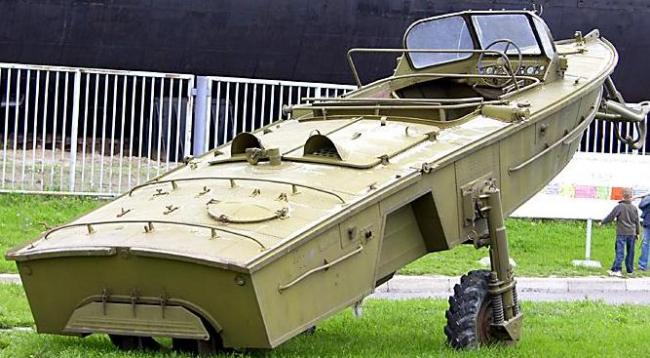

Старий 10.11.2012, 21:37   #157 (permalink)
Аватар для P_Petrovich
Псевдо: Petrovich
Карапь: КРИМ
Дописи: 5.736
Сказал(а) спасибо: 3.161
Типово Re: Комплектующие к лафету и прицепу
Назва:  СЕРИЯ СОВЕТСКИХ ДЕСАНТНЫХ КАТЕРОВ БМК БМК-150 алюмини.jpg
Переглядів: 692
Розмір:  51,3 КБ
Старий 10.11.2012, 21:44   #158 (permalink)
Дописи: 20.795
Сказал(а) спасибо: 12.616
У Вовчика, похожий!
shahter (10.11.2012)
