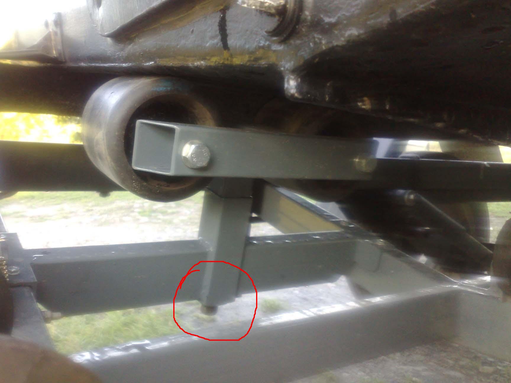

Крутится ключем на 17. Я сначала заказал у Гены один ролик по килю, но так как лодка прилично утяжелена, то при подъеме середина лодки начинала вминаться немного, только потом происходил отрыв от ложементов. Потом решили сделать по одному ролику по бокам, тогда начало прогибаться дно в месте контакта с роликом, решили переделать опять. Вот последний вариант меня полностью устроил.
Обвел, болт который крутить

Всё таки думаю надо один и по килю химичить, чтобы избежать прогибов.

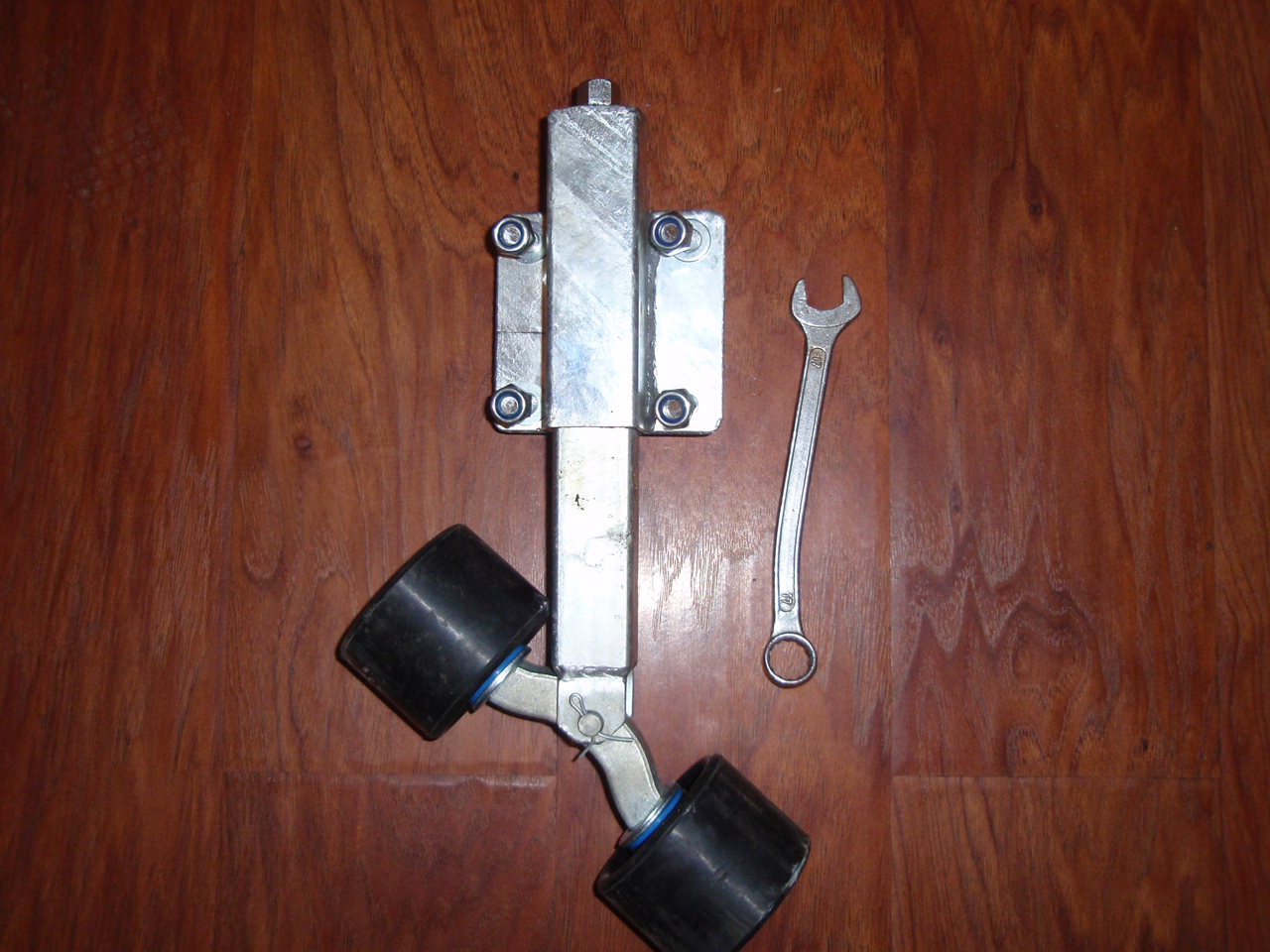

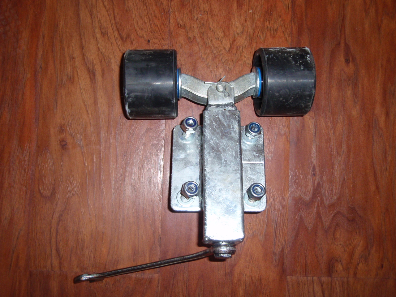

Сегодня приехал червячный механизм подъёма на лафет. Производство Кияшко, сделано вроде добротно. Ставится без сварки и сверления.. вроде всё продумано, поставлю испробую и отпишусь. Цена-300гр.

Приблизительно такое и я у него прикупил на свой прицеп кияшко под лодку Крым.
За эти 300 грн выбросил два ролика вмести с осью т.к. они под тяжестью крыма прогибаются (сплющиваются) и не крутятся. Купил отдельно новый ролик, купил для него вместо оси болт диаметром 20 мм и длиной 200 мм с гайкой за 20 грн (его еще поискал по Киеву,) еще попросил Александра -Адольфа из Чернигова выполнить фрезеровочные работы (Дай Бог ему здоровья) и почти новый механизм у меня на прицепе!!!

Саня, цена указана за один или за комплект (пару)? по фото не могу понять....
Вопрос к тем, у кого уже стоит сей девайс:
Подъем лодки из воды на лафет осуществляется аналогично, по роликам в ПОДНЯТОМ положении, а уже потОм они опускаются в транспортное?
.. Тогда, получается, можно "и ноги не мочить"....

Цена за один ролик.
Совершено верно. Правда на Прог-4 пришлось заказывать и устанавливать второй ролик (по бокам около реданов) Спуск и подьём с поднятыми роликами.. Как говорится не заезжая в воду...
