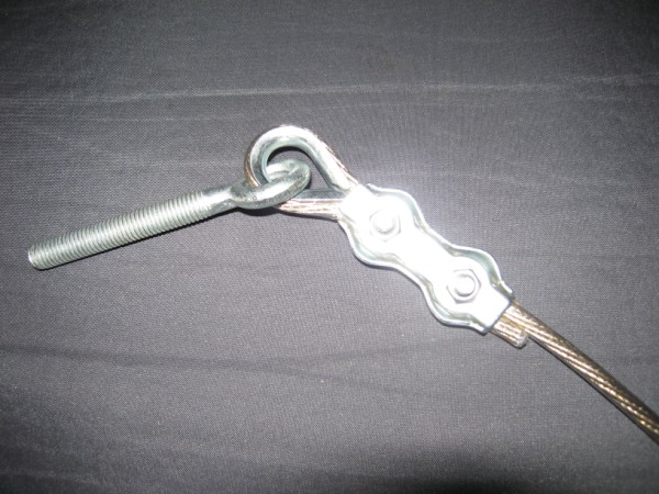

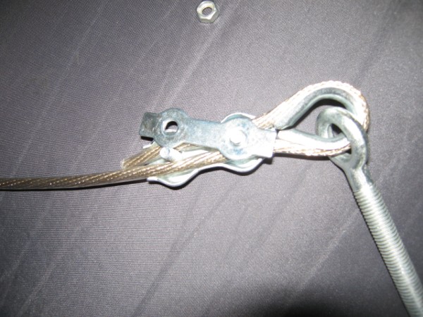

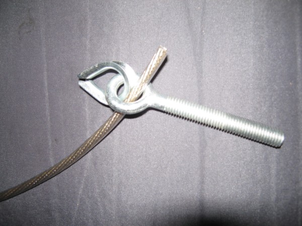

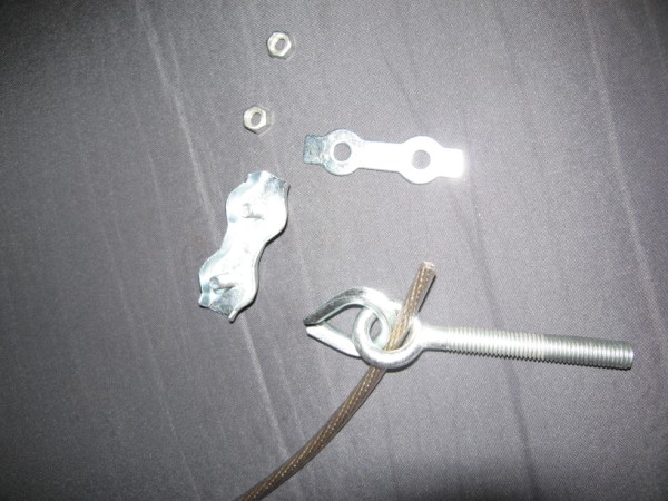

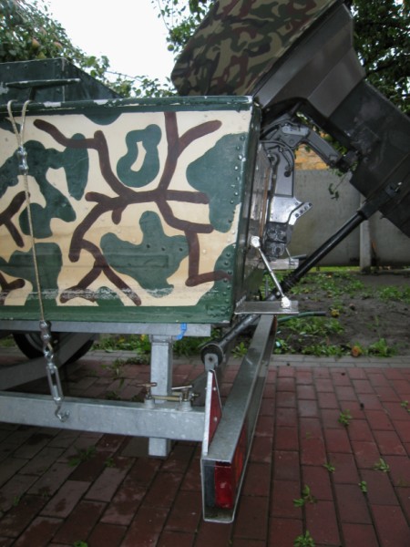

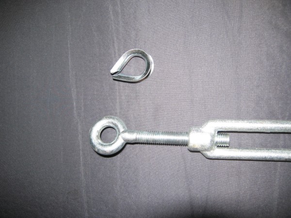

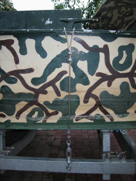

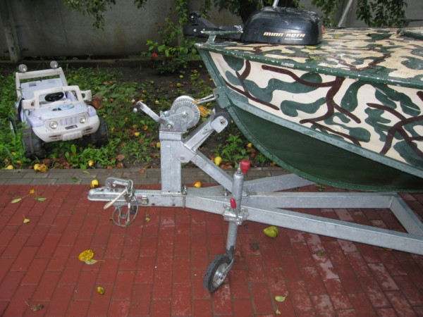

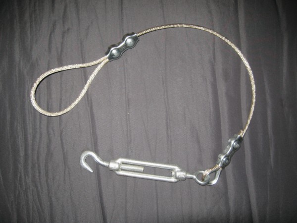

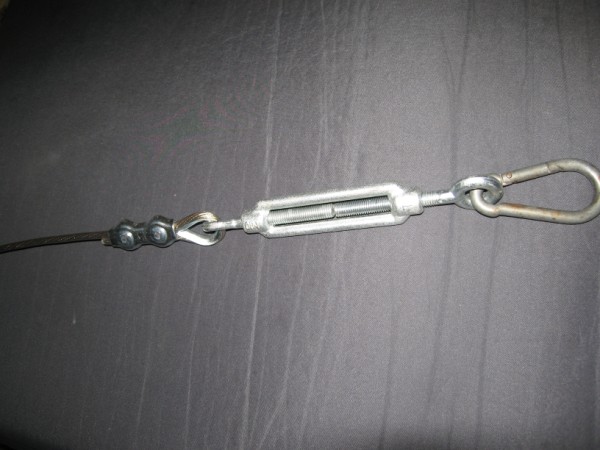

Прицеп мой был изначально не предусмотрен швартовочными креплениями, два года прокатался опоясывая лодку такелажными ремнями, которые менял раз в сезон, а то идва раза, перетирались.
Цена на них сами знаете...
поморщил лоб, хотя Америку наверное не открыл, но всё же....

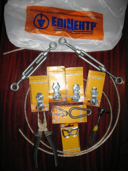

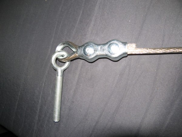

- Трос металлический в оплётке диаметром 6 мм, два куска по 1 метру;
- 2 ва талрепа 10ка, зажимы троса и остальной такелаж под трос 6 мм;
Цена в Эпицентре около 150 грн, за всё.
Ваша критика?

На одном из лафетов, таким крючком страховал нос лодки, после пару поездок в Страхи он лопнул по живому........
За ними нужен глаз-да-глаз.

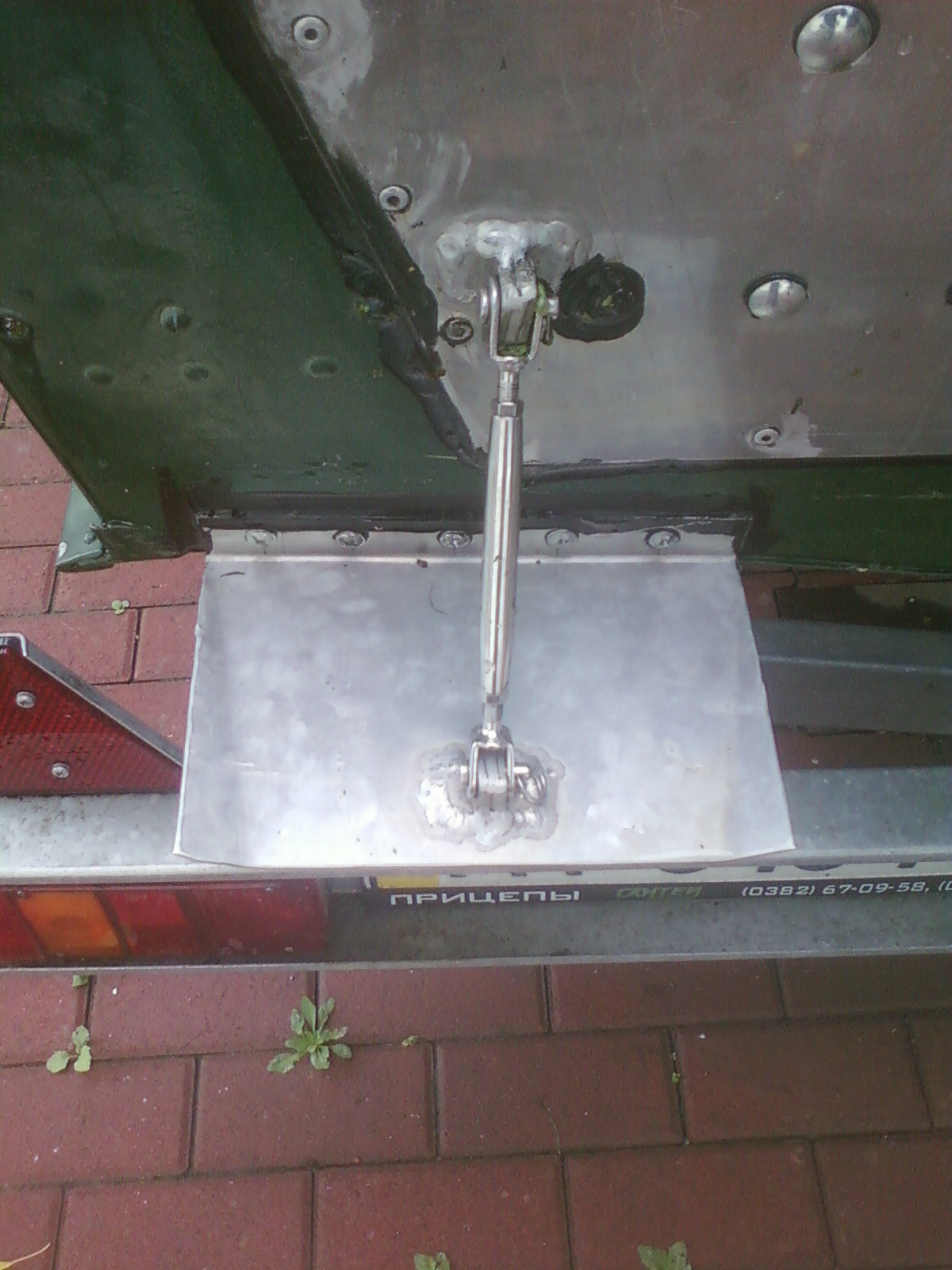

Согласен Андрюха, есть по ним сомнения х\з че ускоглазые в этот метал добавляют, предчувствую, что колкие, но это пока пробный вариант.
В Эпицентре, что на Окружной открыли отдел по морскому такелажу, так вот там есть эти самые талрепы из нержавейки - надёжней.
У меня кстати такие установлены на гравитационных пластинах, правда ценник у них 230 грн и выше в зависимости от калибра.

Допис від Вал Переглянути допис
....тауреки из нержавейки...
Простите, что поправляю, но эта штука правильно называются - Талреп

.......................Думаю, что такой вариант вполне имеет право на жизнь, конечно с учетом постоянного пристального контроля на предмет целостности. Вот только по времени, мне кажется, получается немного подольше вся процедура закрепления лодки ?

Носовой карабин не учитываю, т.к. лебёдка поднимает лодку на прицеп и фиксируется когда лафет еще в воде, на два кормовых крепежа играючись 5 мин.

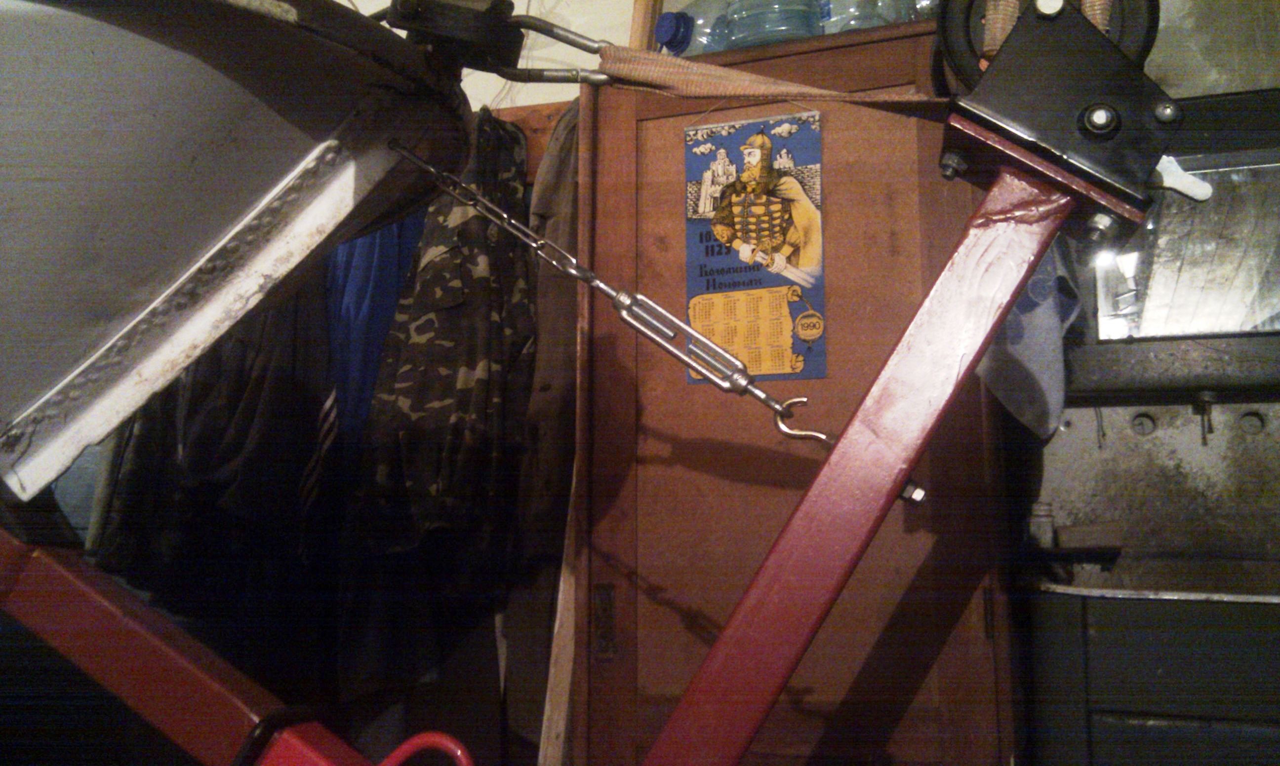

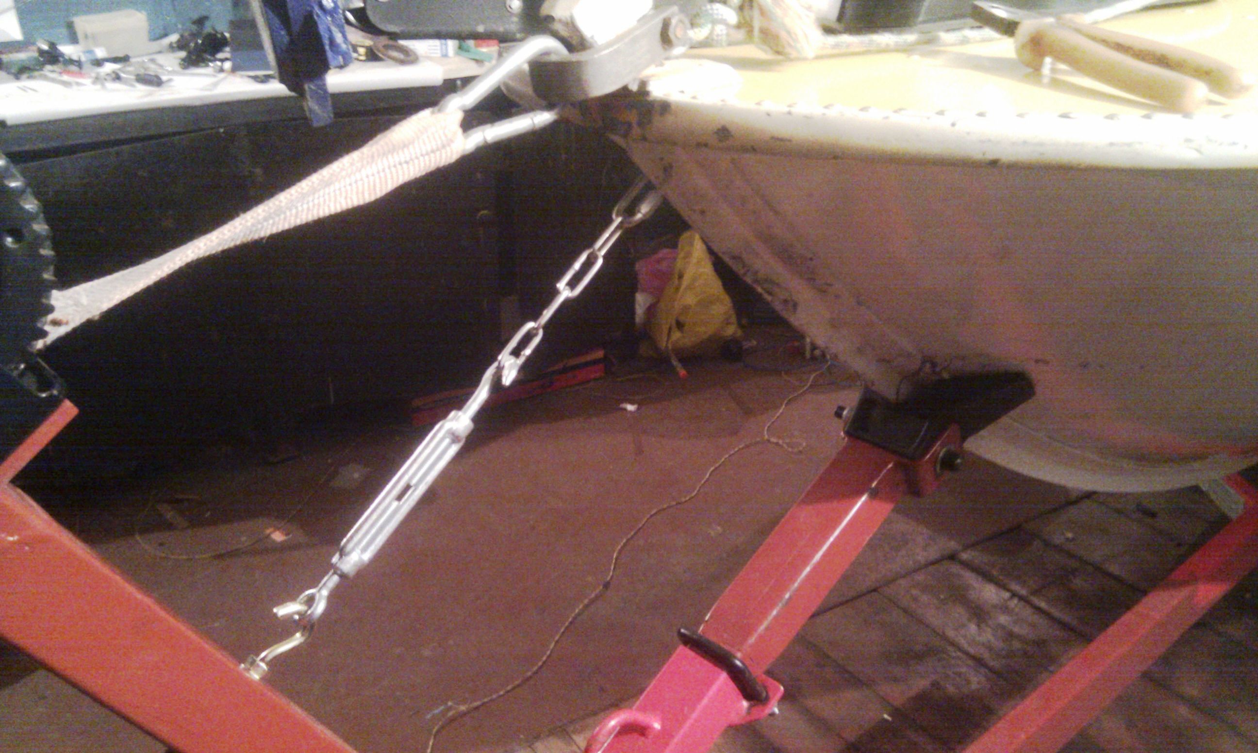

Вот, по совету Вити Мерлина подстраховал носовую лебедку, попробую немного снять с нее нагрузку...
Работа по монтажу заняла 20мин. Денег, - что-то около 30 грн., Эпицентр.
Понаблюдаю.

При таком креплении увеличивается нагрузка на швартовочные утки. Такеклажные ремни все же прижимают всю лодку к лафету и не создают точечной нагрузки на край борта. В этом месте оплетка троса должна будет сразу продавиться.... Возможно, во время крепления стОит что то подложить между тросом и бортом?
