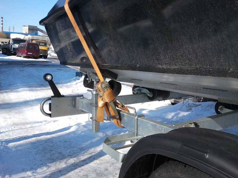

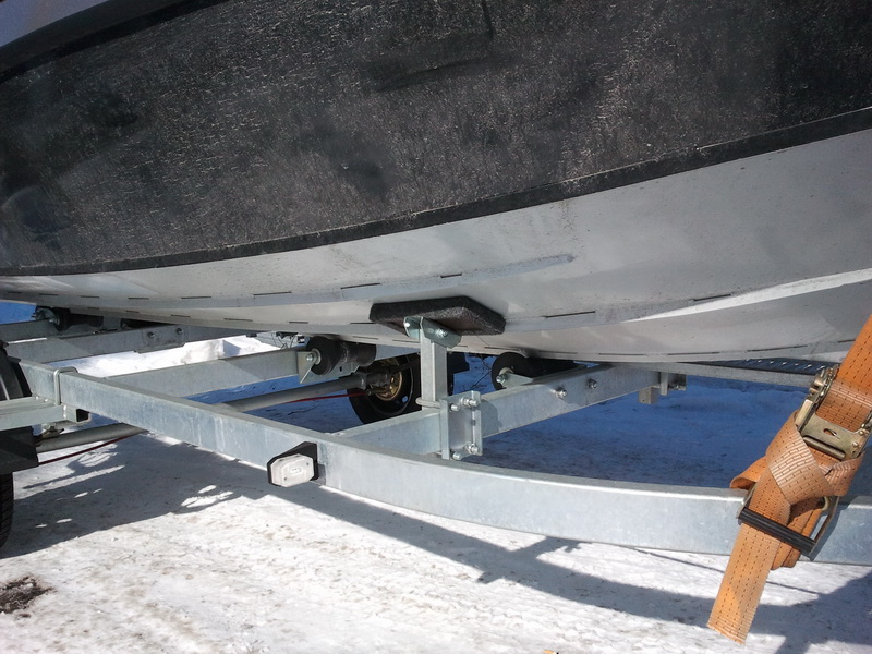

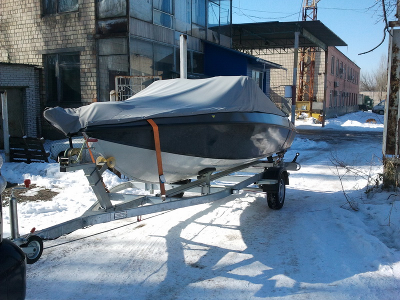

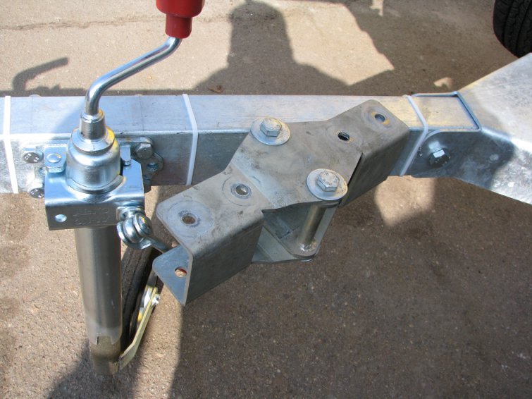

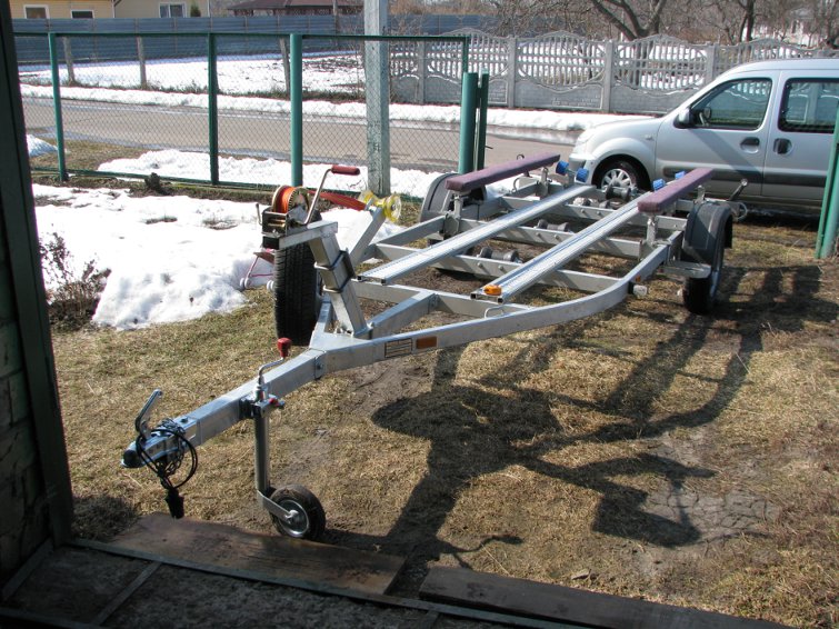

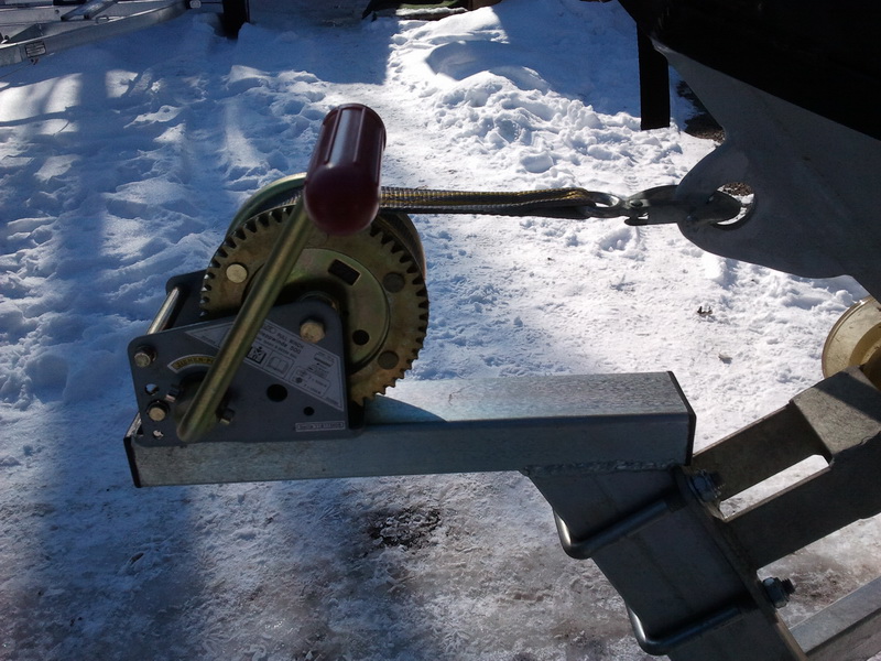

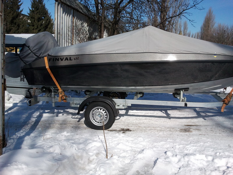

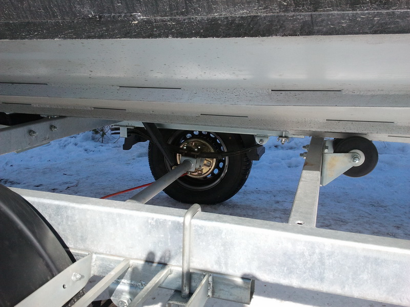

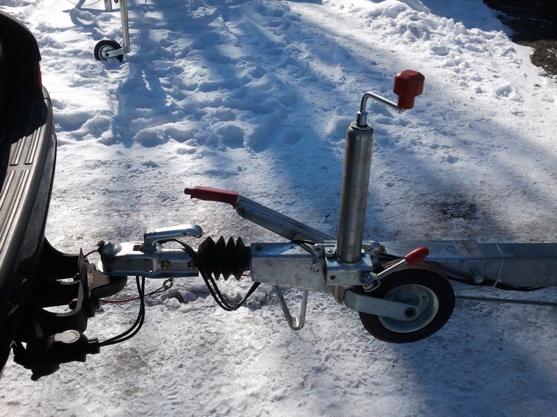

Лафет оцинкованный на роликовой системе с тормозом наката под лодку Финвал 470.
Игорь поставил задачу, сделать под Финвал прицеп на рессорной подвески с тормозом наката. Вот ,что получилось.

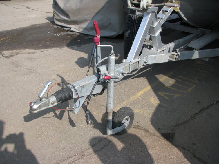

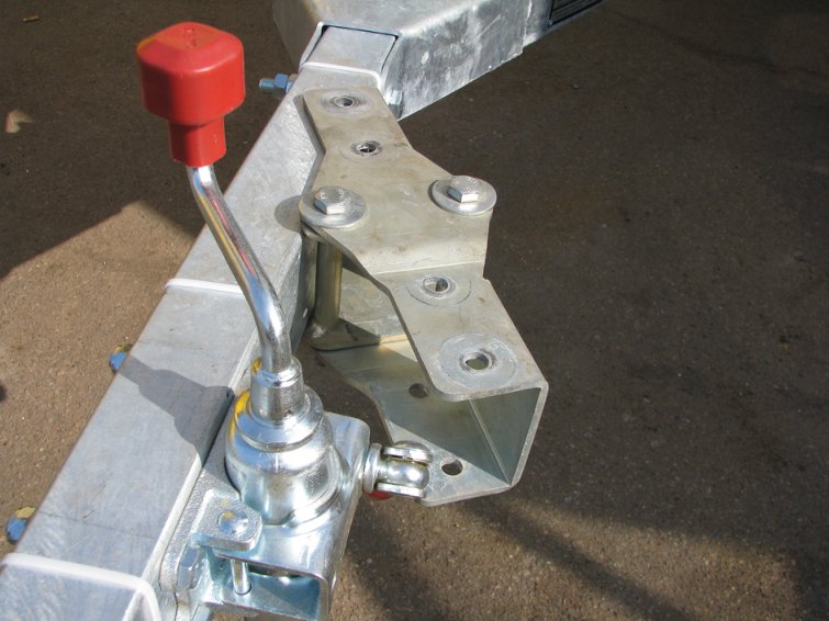

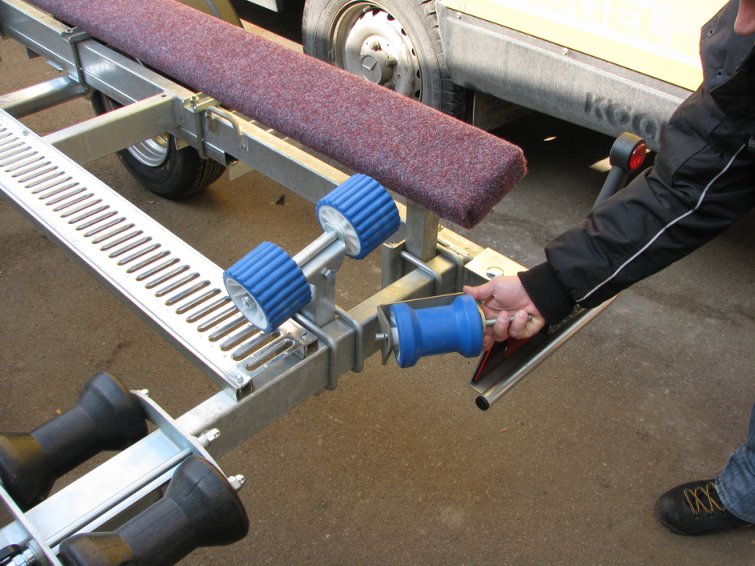

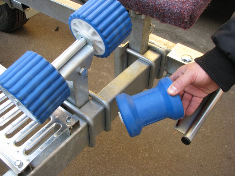

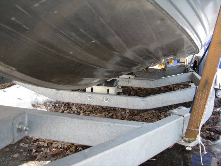

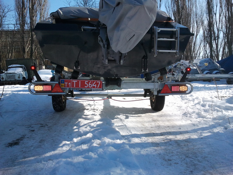

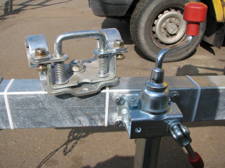

Сегодня забирал свой лафет и сделал фотосессию Серёгиных лафетов и примочек на них и к ним. Просто как обычно всегда есть куча вопросов, вот я пользуясь случаем решил пролить свет на сие таинство.
Ну вот.

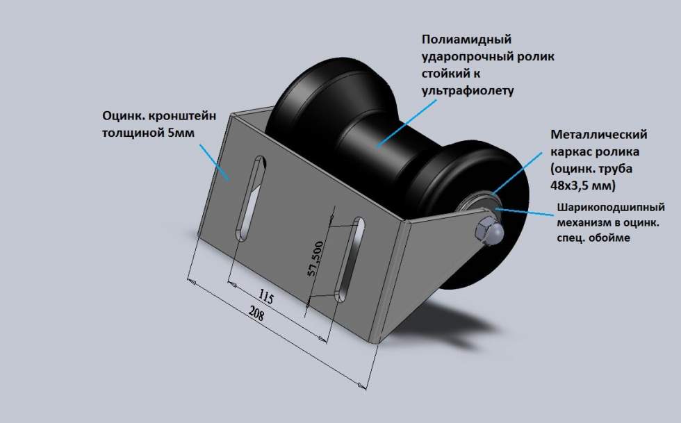

У меня вопрос. Ролики выдерживают вес П4. Не прорезаются со временем под весом лодки? Или они работают только при подъеме и спуске, а при транспортировке лыжи поднимают лодку над роликами.

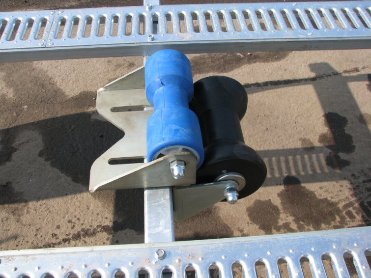

Ролики не резиновые, они из пластмассы , внутри труба оцинкованная и подшипники. Они реально прочные и выдерживают куда большие нагрузки,чем П4.
При транспортировке можно поднять лодку ложементами как в классическом лафете, а можно оставить контакт киля с роликами и при транспортировке просто распределив нагрузку на ролики и регулируемые домкратами ложементы.
Ролики имеют реально большую регулировку по высоте установки.
При спуске просто чуть опускаем ложементы и лодка уже по роликам катается.
