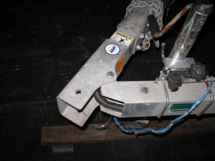

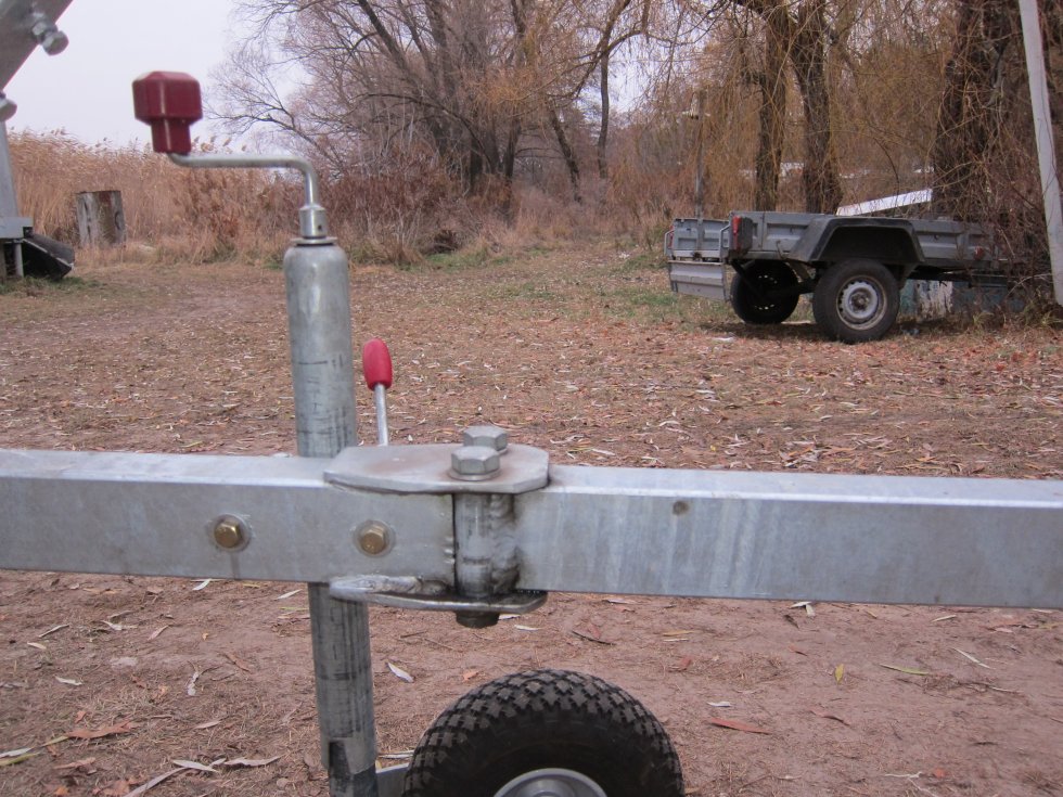

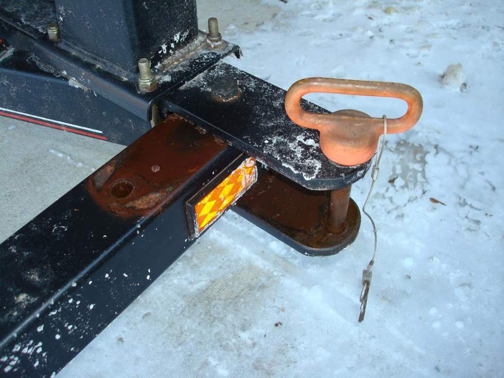

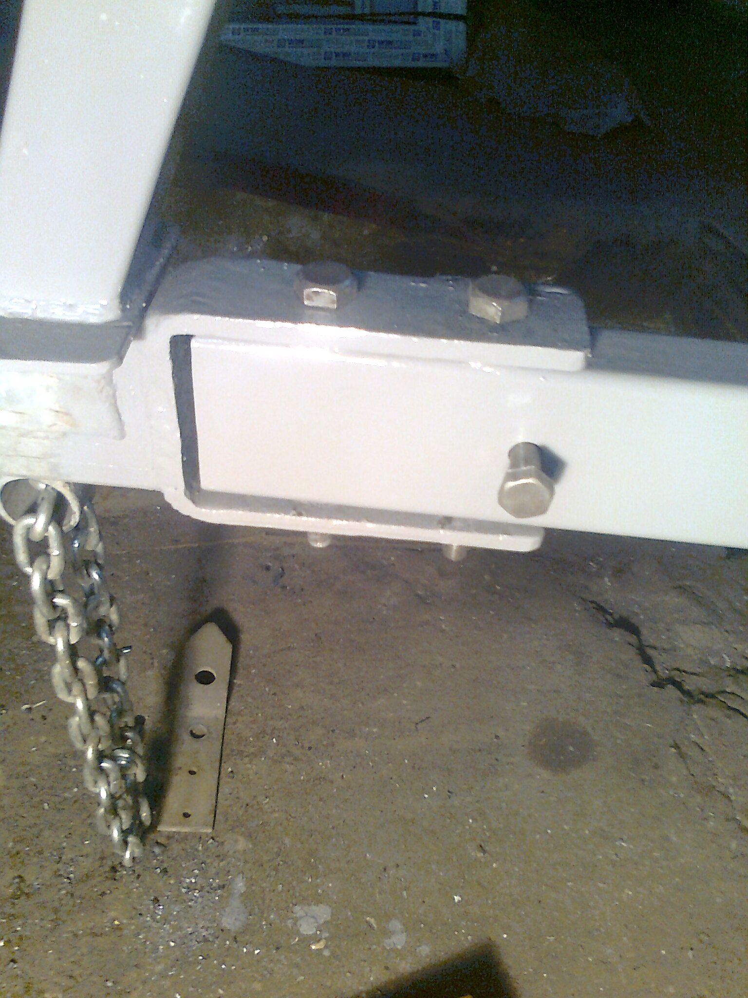

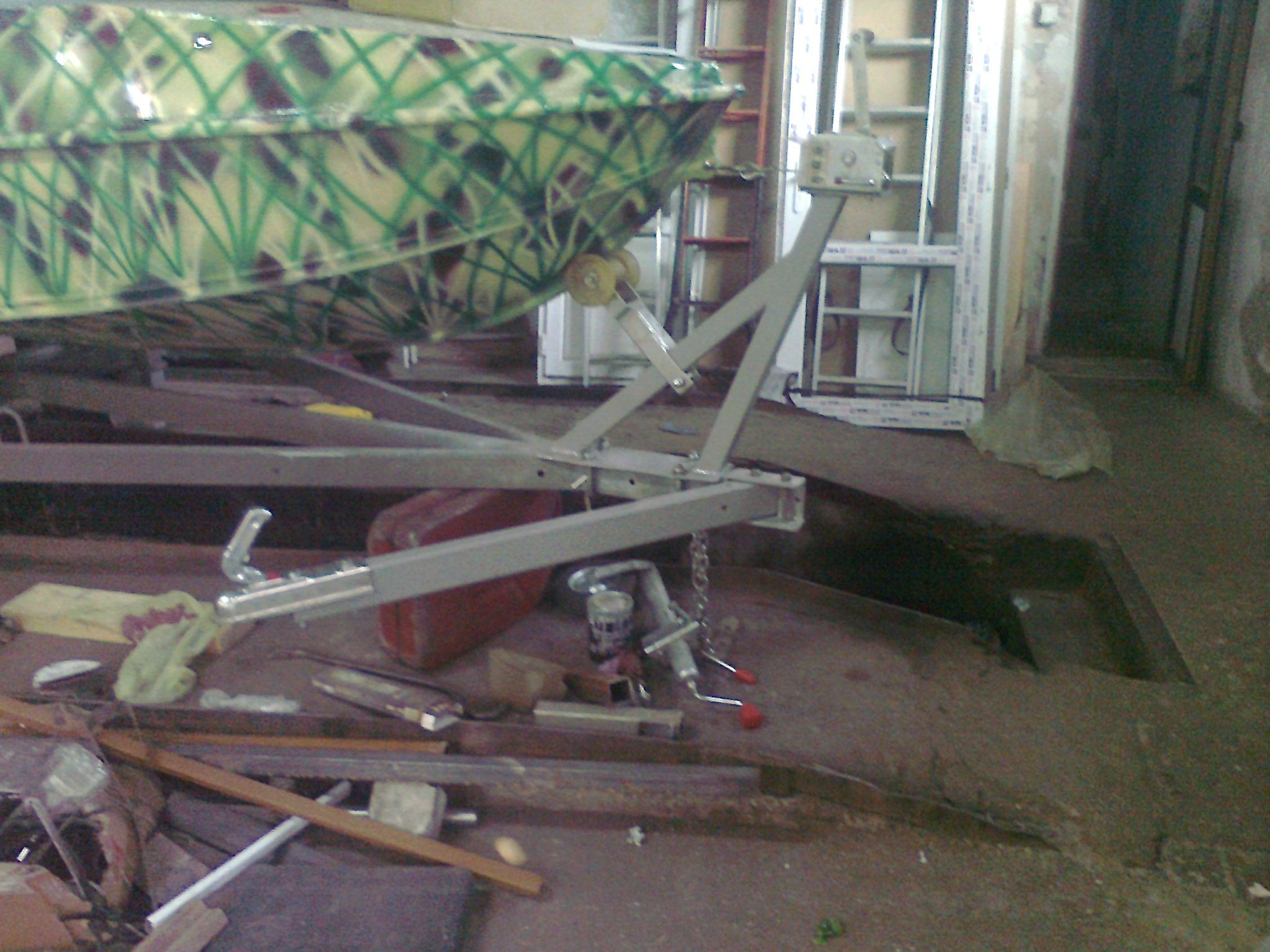

Привет всем форумчанам, смотрю не только я столкнулся с такой проблемой, как короткий гараж и длинное дышло у прицепа, во многих темах
мелькает этот вопрос.Поэтому решил выложить то что по находил в интернете,и то что у меня получилось с моим прицепом. Может кому-то и пригодится.
Вот это из интернета,

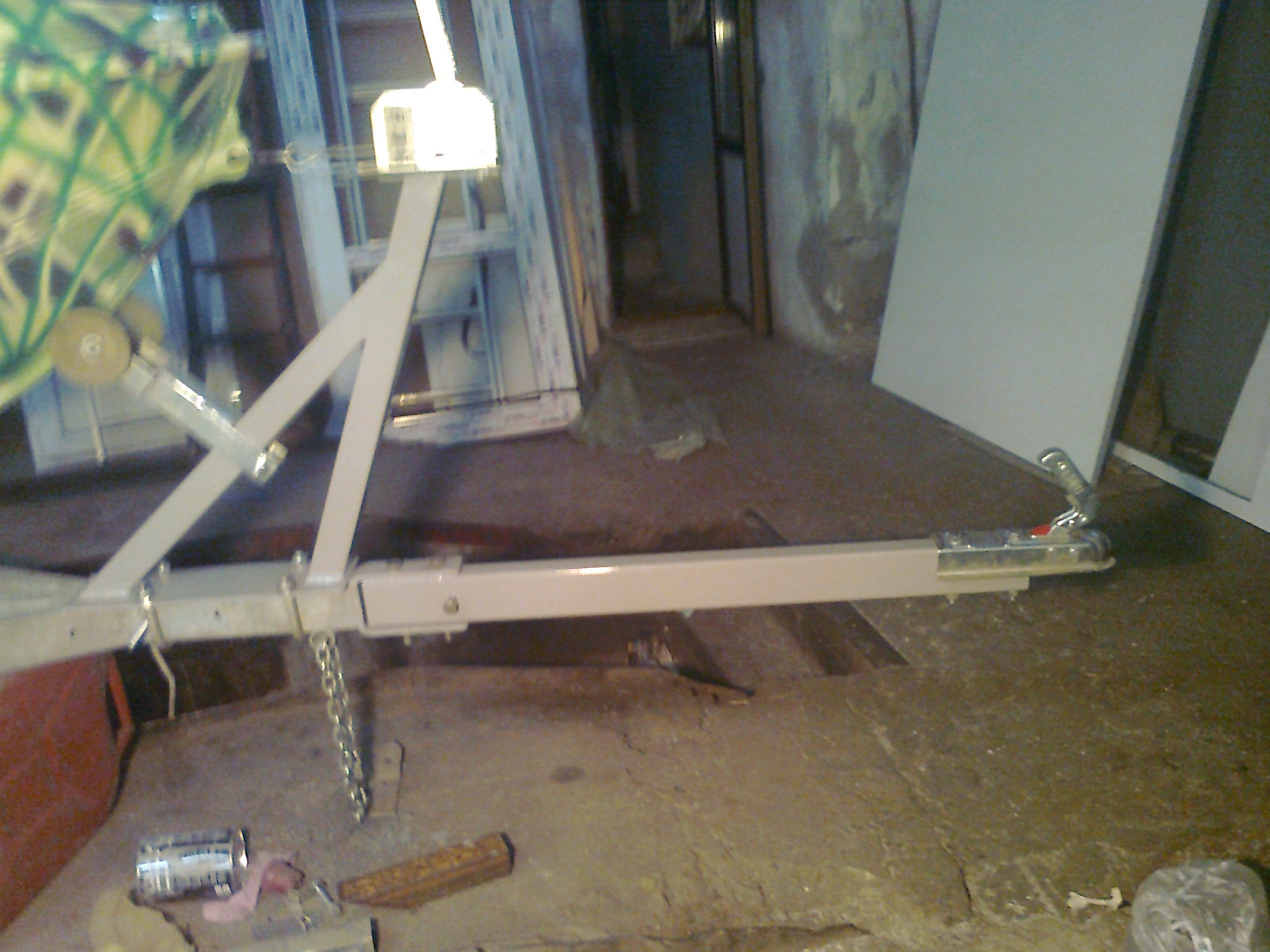

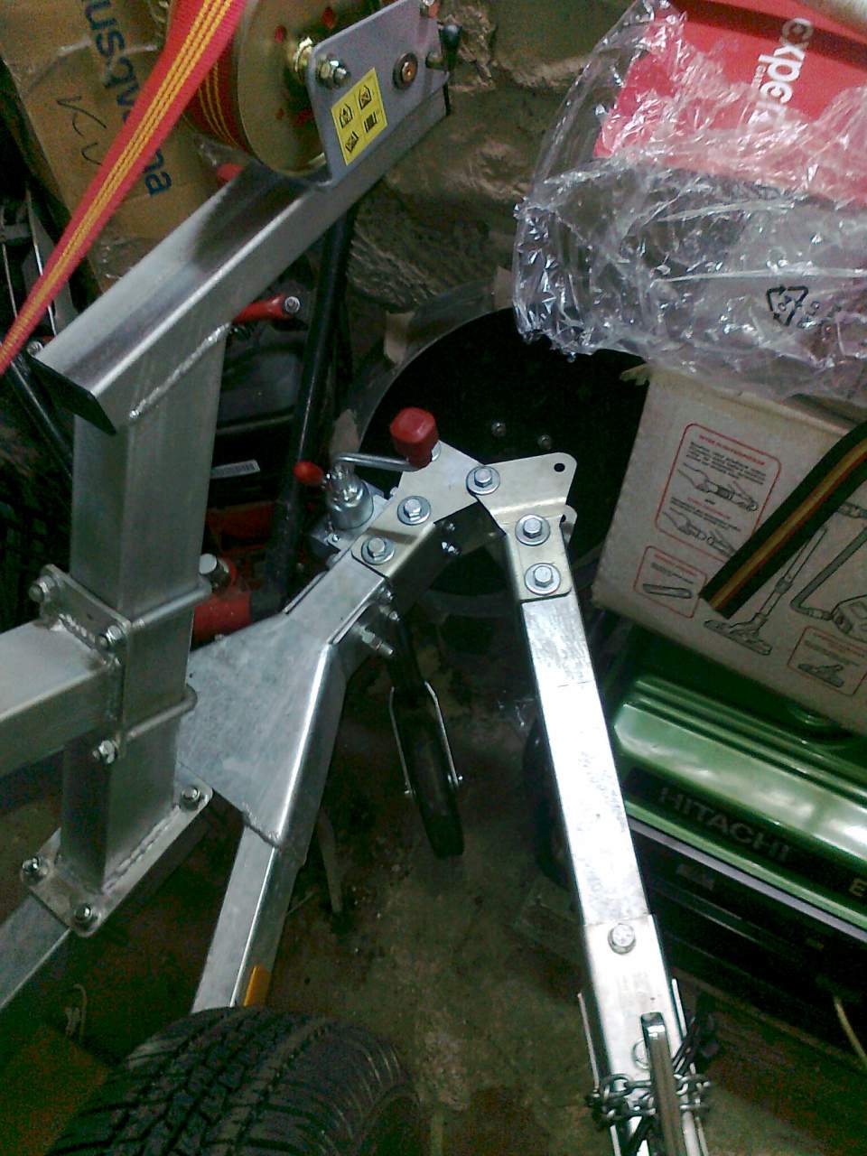

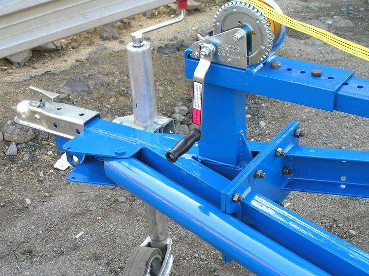

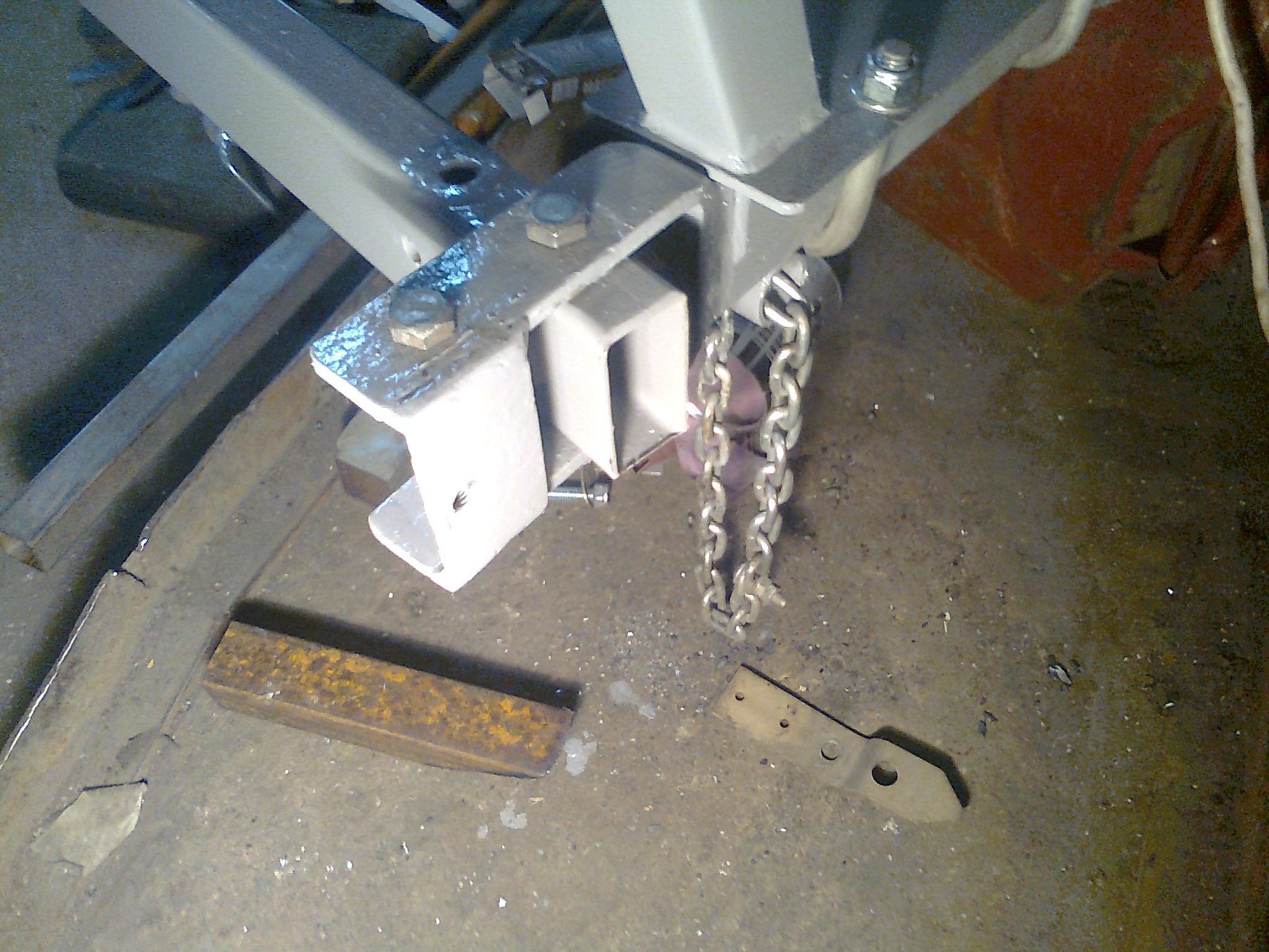

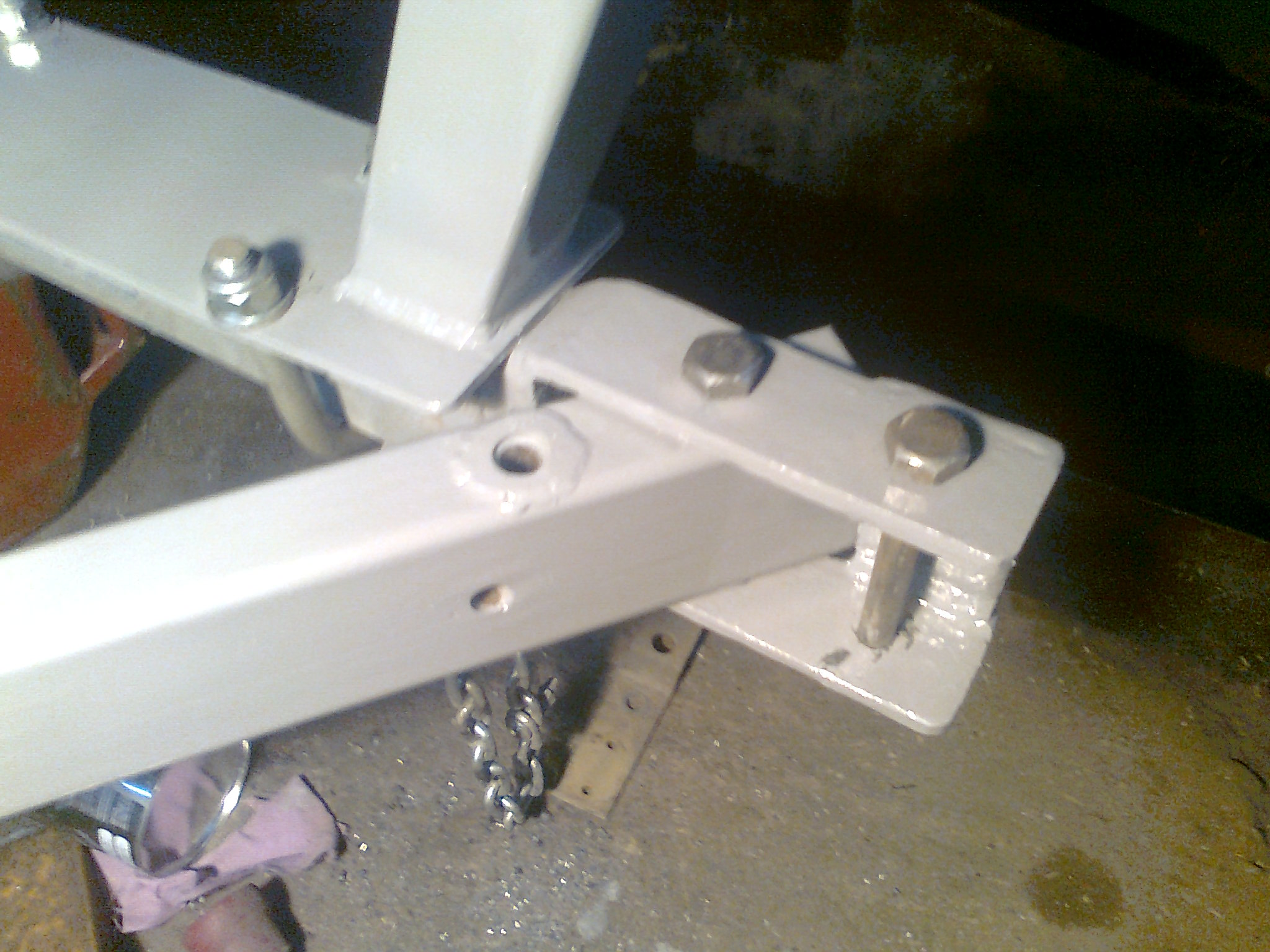

Очень понравилось соединение №4 ,но когда узнал его цену .сразу расхотелось.Пришлось мастерить свой вариант,т.к все приведенные примеры не подходили под квадратную трубу 40х80,
Вот что получилось в итоге.

Не люфтит?
Старий 25.09.2013, 22:00   #4 (permalink)
Звідки Ви: Одесса
Карапь: Неман2 Меркури25 4т
Дописи: 2.542
Сказал(а) спасибо: 2.281
Поблагодарили 486 раз(а) в 131 сообщениях
Типово Re: Складное дышло
Люфта нет совсем,получилась очень жесткая конструкция,везде в трубах стоят вваренные втулки(точилась специально пара болт-втулка), после сварки немного повело,пришлось чуток поработать с напильником,когда после подгонки случайно увидел и потрогал,на Тойота Прадо крепление шарового соединения(вот там таки люфтит), а здесь все жестко крепится.
