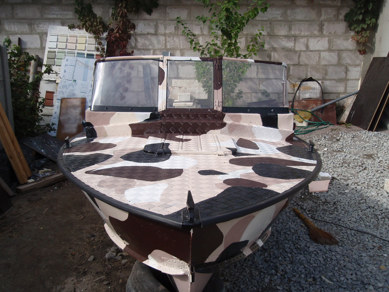

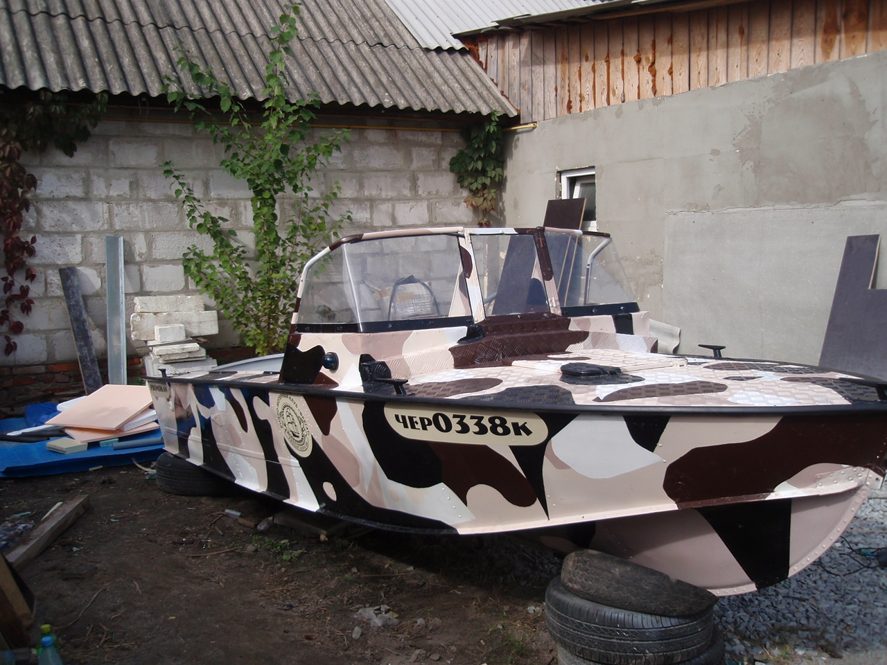

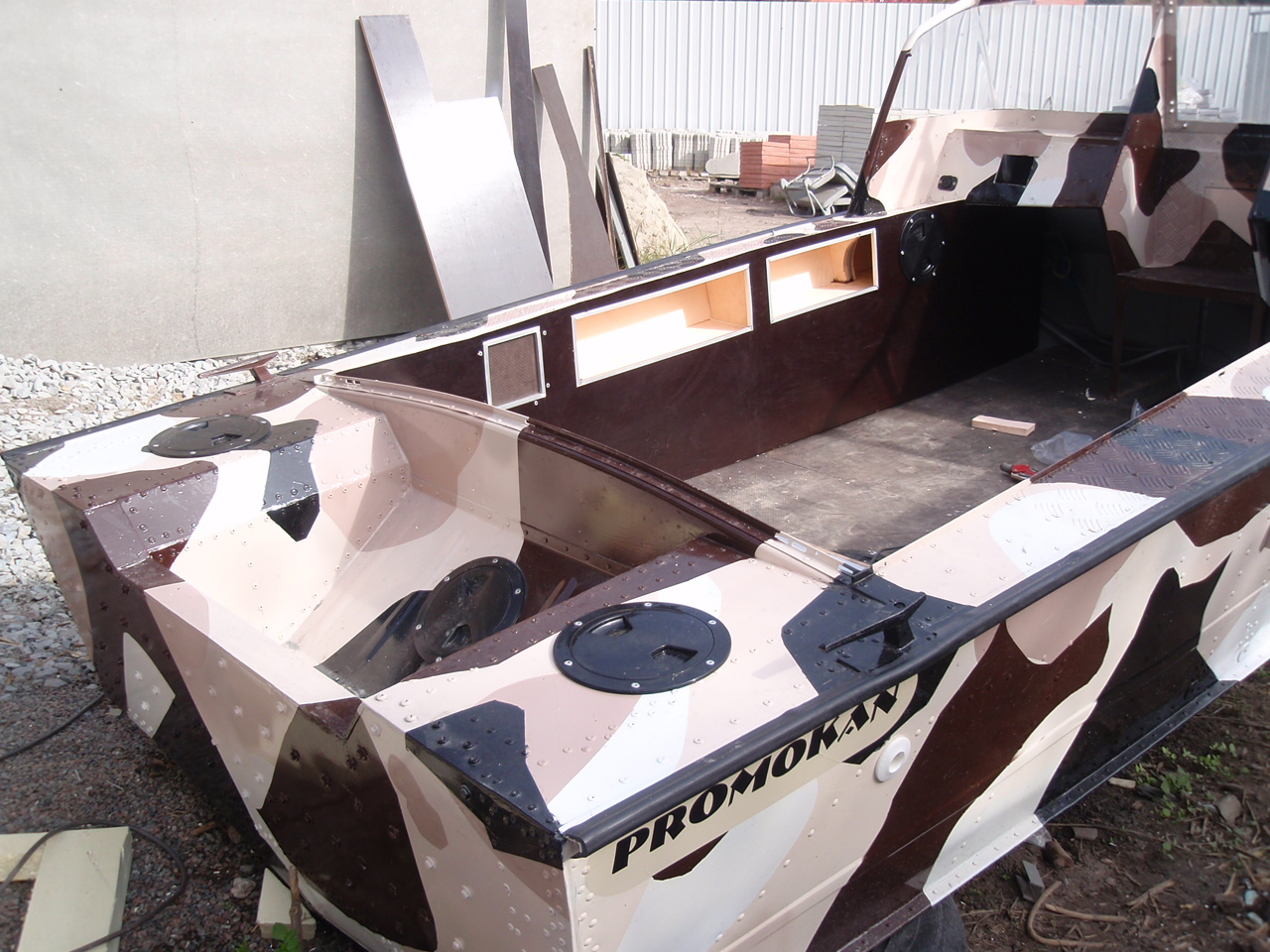

ОТЛИЧНАЯ лодочка получилась!!!

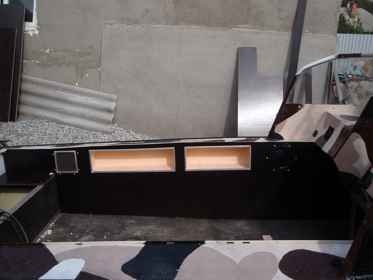

а мне кажется что тут скорость уже не прибавить!
очень грандиозная переделка передней консоли и стекол .... слишком много веса да еще и бак в носу!
