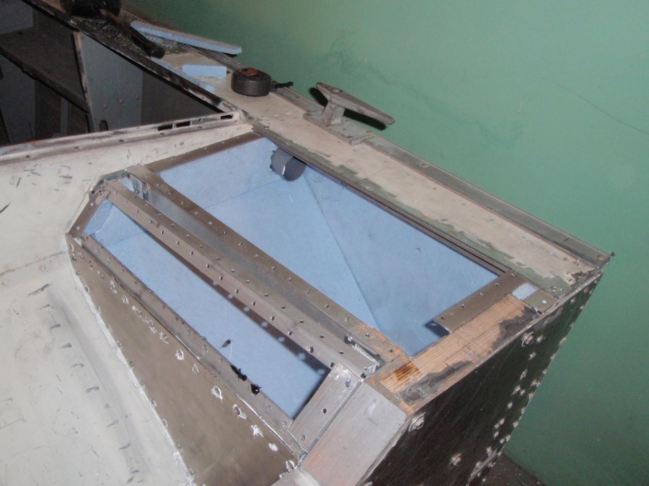

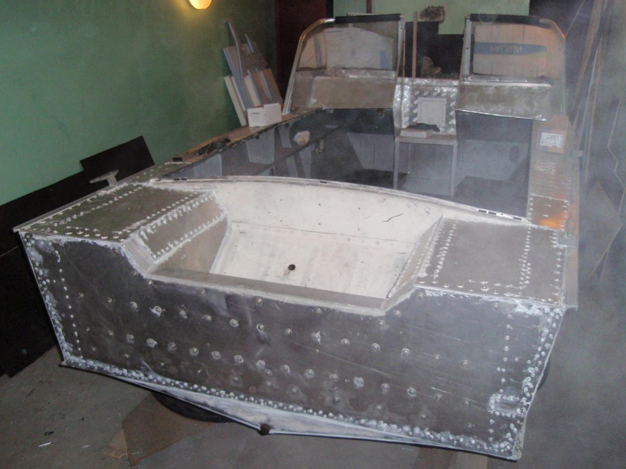

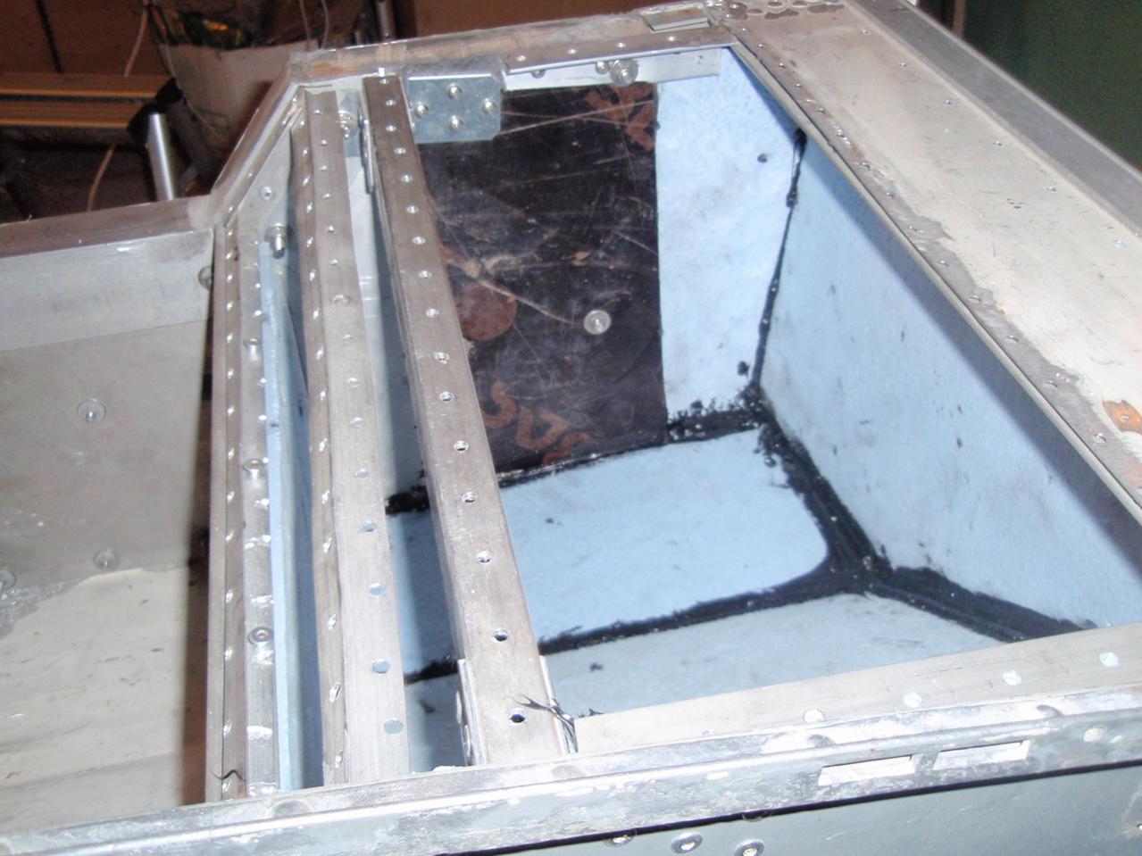

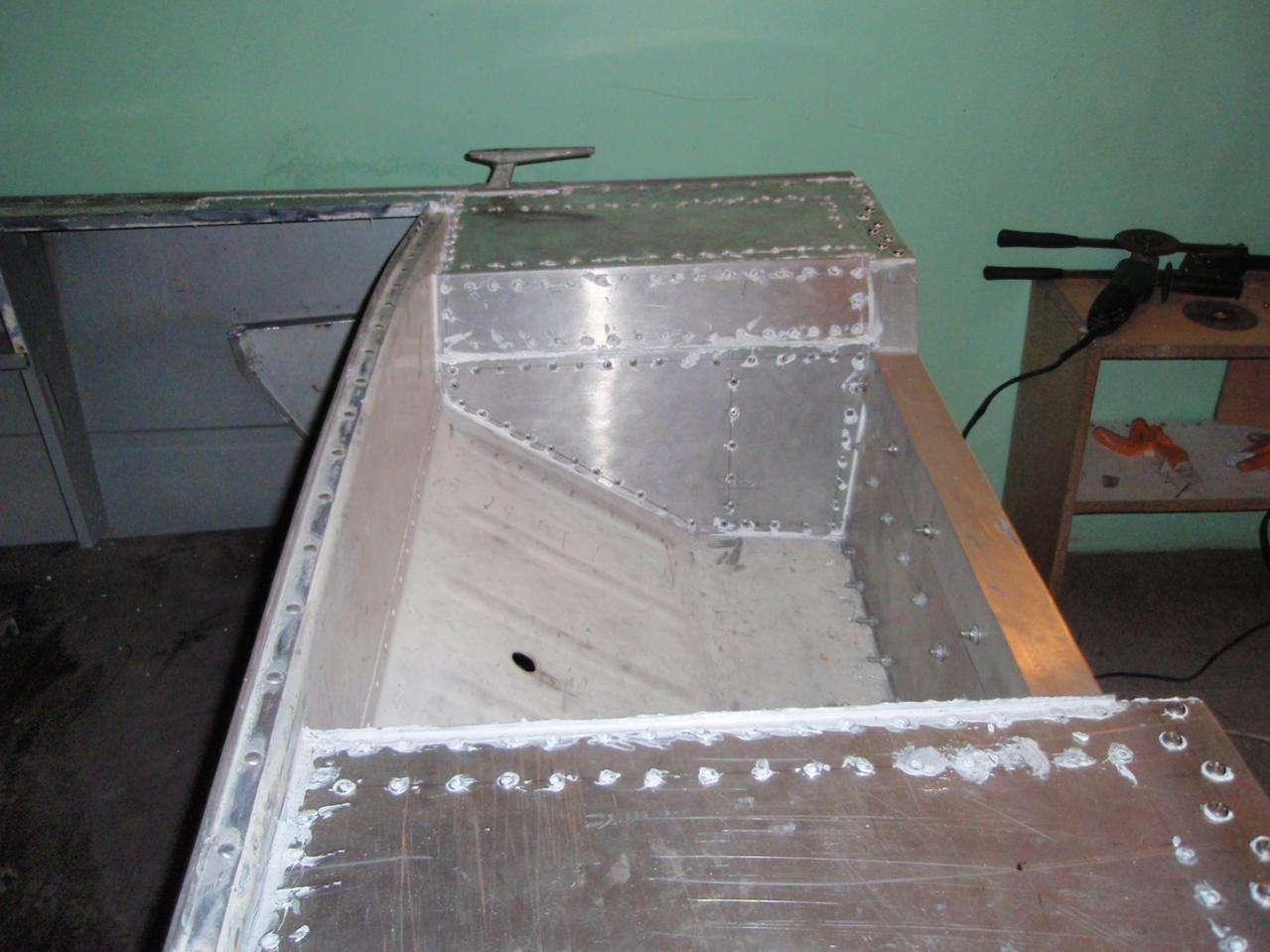

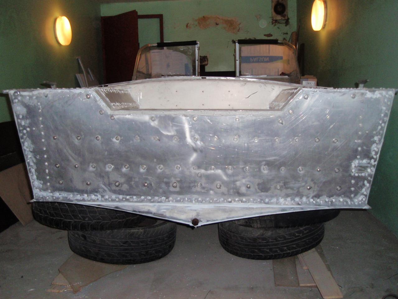

Транец почти доделал, а на обозрение выставить забыл, сорри. Назревает вопрос, как лучше приминить два задних рундучка на отливном рецесе? Сейчас внутри они обклеены жёстким пенопластом, попозже врежу круглые инспекционные лючки, или думаю полностью их за пенить на века.., в сомненьях. В начале думал замутить аэратор, но не знаю как, и надо-ли.

... как лучше приминить два задних рундучка на отливном рецесе? ... врежу круглые инспекционные лючки, или...
"или" не надо, делай люки, лишних нычек - не бывает...
Только на поверхности банок, под люки(если делать их самому) нужно сделать отбортовку... , либо брать заводские люки(герметичные)

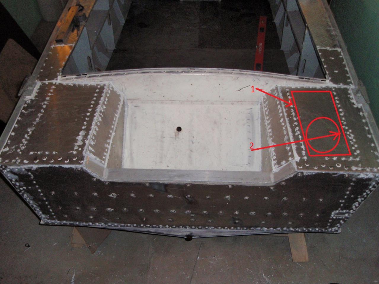

Самодельные в таком размере красивыми и хорошо функциональными не получаться (№1), заводские только круглые и маленькие но герметичные R-15 (№2), правда рука с пляшуней влезет.

В отношении рундучков дело твое делать или нет, Игорь правильно заметил "лишних нычек небывает" но как по мне в том месте нычки непрактичные, лучше там запас плавучести( забит пенопластом или бутылками) темболее там мотор а он тяжелый.....эт сугубо мое мнение
promokan (05.02.2011)

лучше там запас плавучести( забить пенопластом ) тем более там мотор а он тяжелый.....эт сугубо мое мнение
Вот в этом и вопрос... Там же ещё и троса должны идти. И про запас плавучести не охота забывать, правда если повесить 4так. 50-60 сил то там ни какие пенопластовые "плоты" не помогут.

Какую ширину транца сделали - рулевая тяга не упрется?Надо минимум 80-82 см.

Допис від Shel65 Переглянути допис
По верхней точке вроде super, если и будут проблемки, думаю смогу уладить их уже по месту как поставлю ПЛМ, если делать по схеме то рундуки получаются маловаты, а делать вырез под тягу не тот фасон. Поставлю (движок) прикручу, прижму, просверлю во общем по месту.
