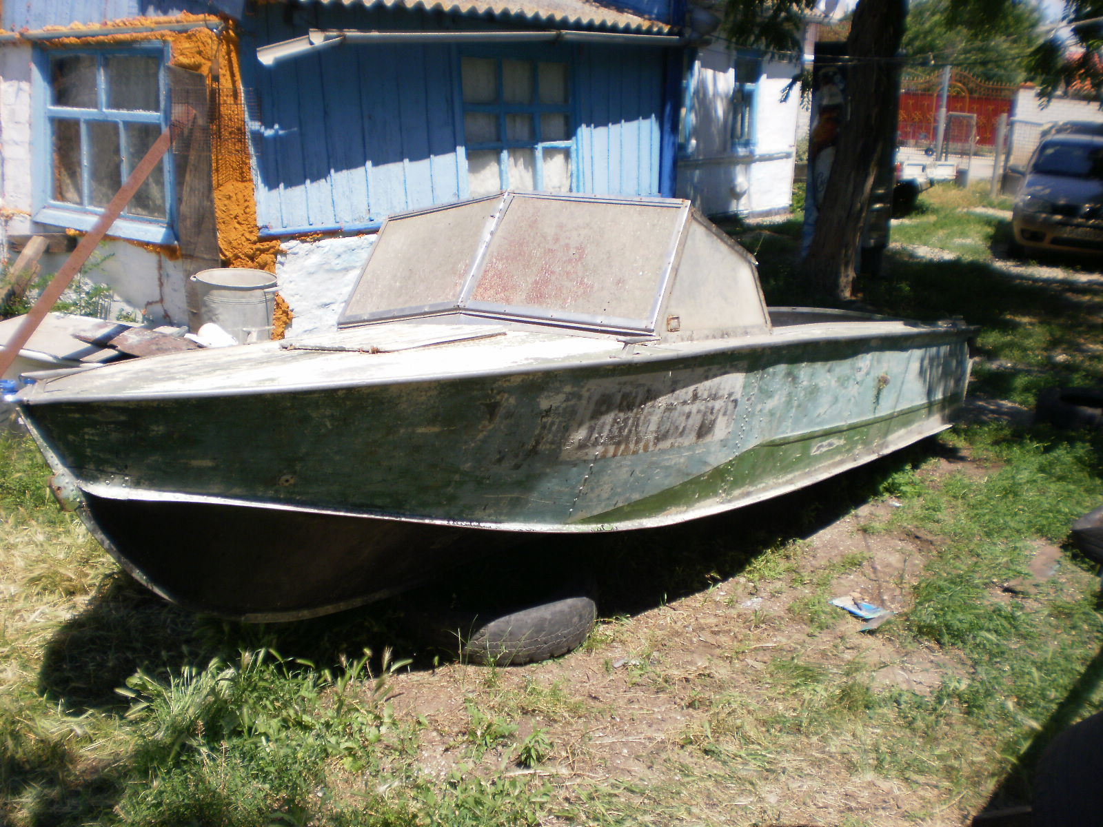

Лодка супер, но мотор 60 это многовато для прогреса4 50 с головой. Это моё мнения.

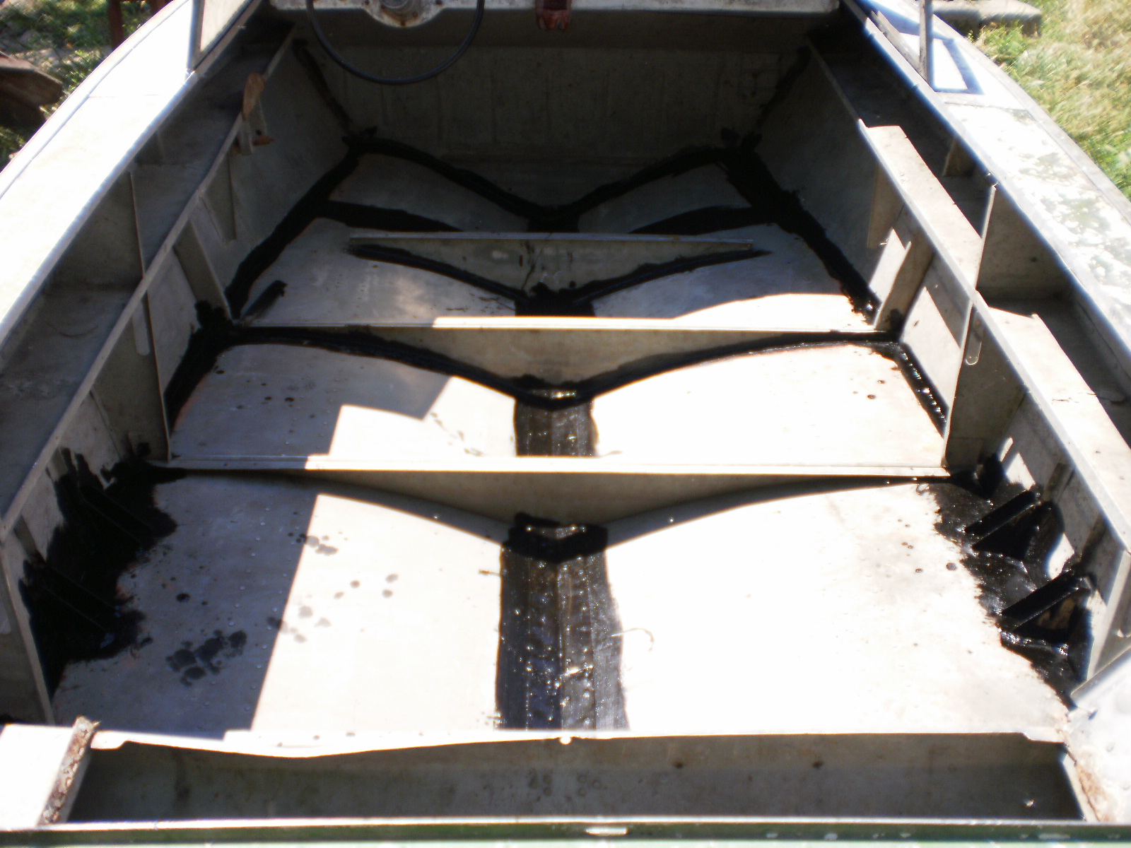

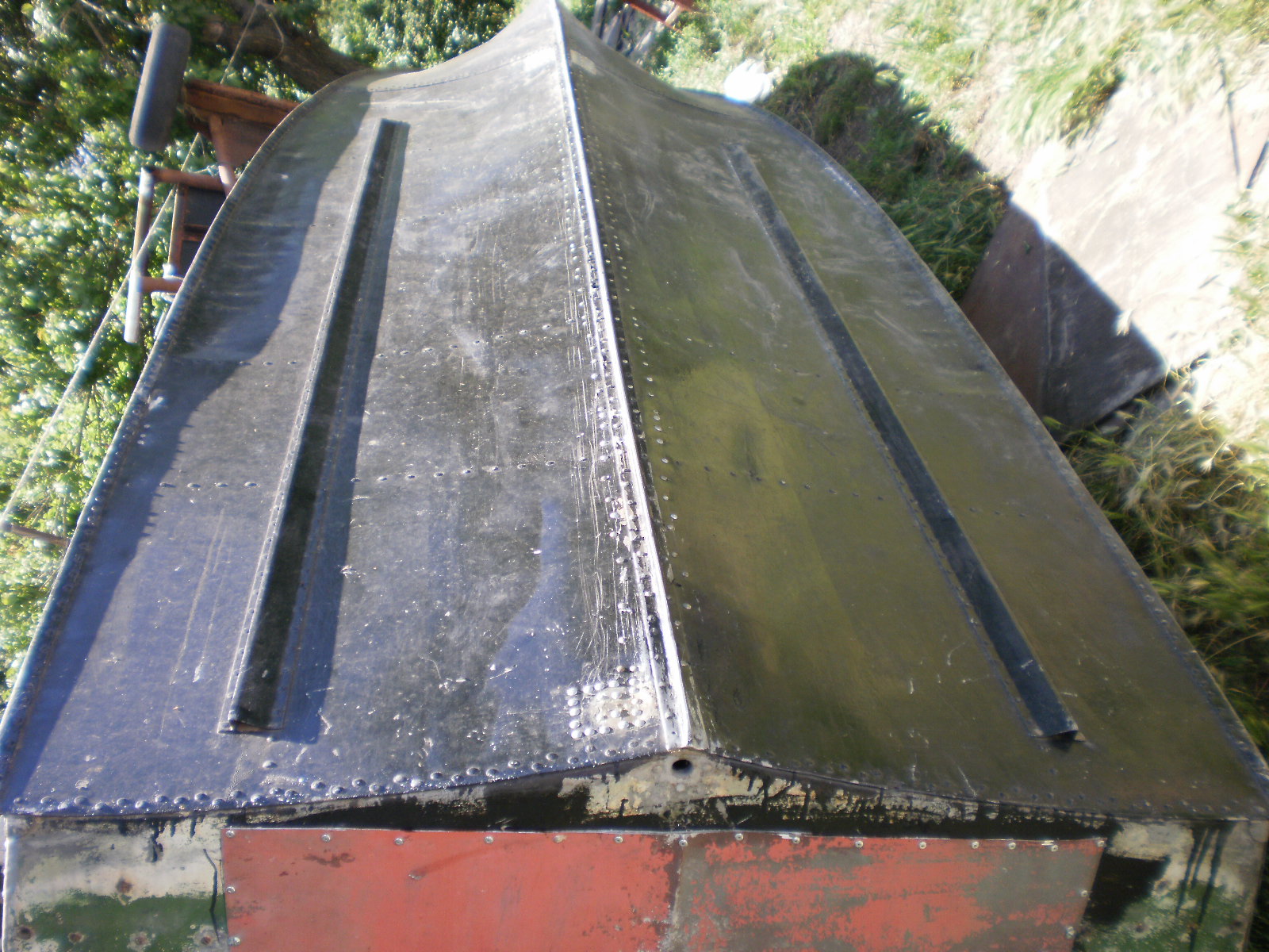

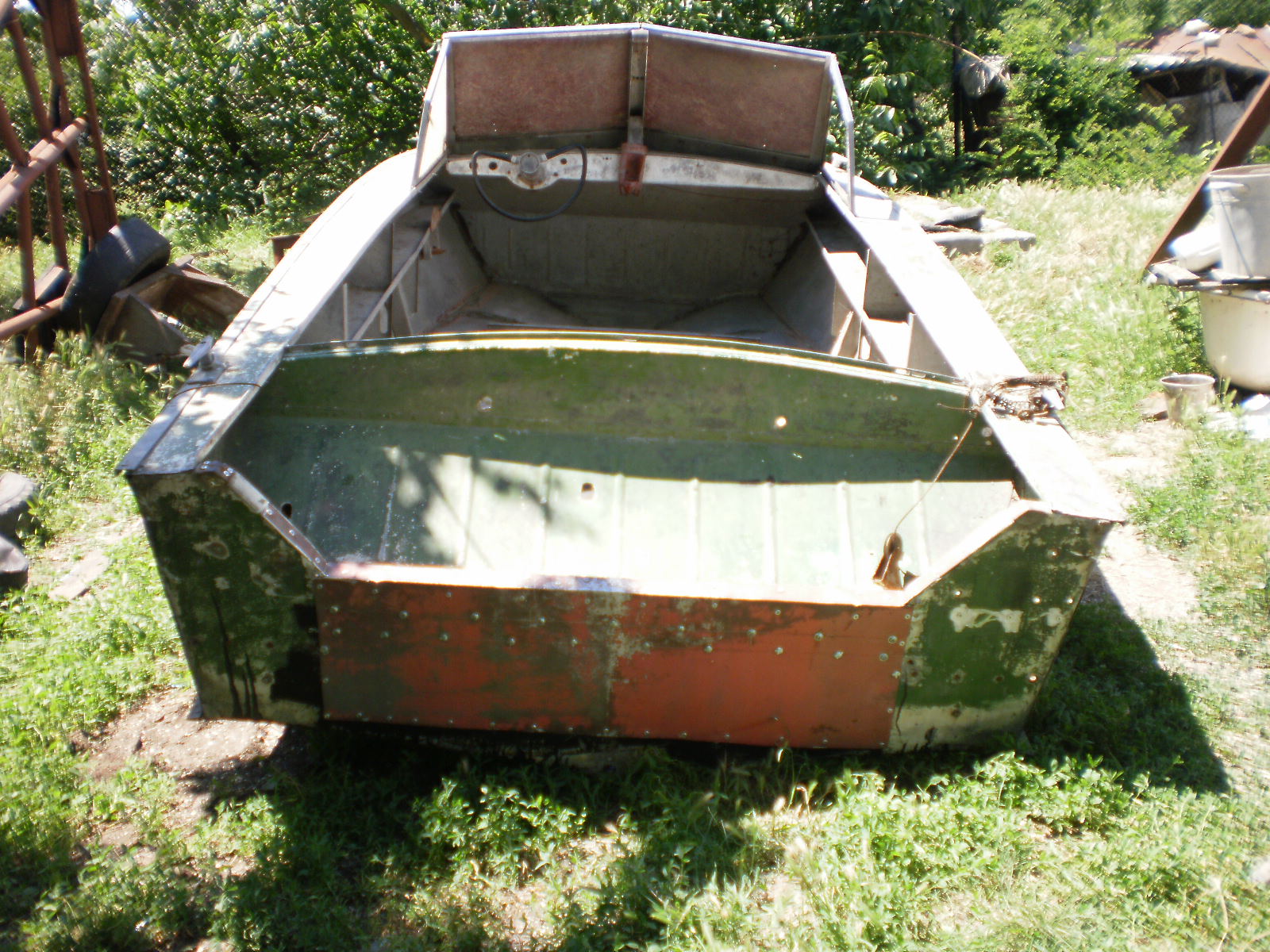

Корпус тонул?(нет?, а чего стекла такие, пролили герметик внутри?) Латка на транце. Транец если, я не ошибаюсь вытяжными клепаный (видно "дюрочки")! Давай больше фото..

Смущает то что весь корпус в герметике или это битум? Зачем такое делалось? Что под этим покрытием? Так то оно все вроде нормально но по фото не поймешь. Под 60- ку надо сильно транец укреилять, да и занадто это помоему.

тонул ? даже не знаю ))) так вроде внутри чистый ! стекла пытались что то делать но наверно у людей руки не дошли . это не герметик ,а как сказал хозяин лодки - это авиационная смола хаха .сегодня сделаю фотки и выставлю !!! ЛОДКУ УЖЕ КУПИЛ СТОИТ У МЕНЯ ВО ДВОРЕ )))
Добавлено через 4 минуты
это АВИАЦИОННАЯ СМОЛА ) если честно я сам даже не знаю (зачем это делали ).по поводу мотора уже сомневаюсь 60-? а транец уже готов делать только мастера надо найти хорошего !

Надо зачищать от всей этой хрени и смотреть состояние металла и заклепок. Транец надо усиливать по любому но мощность мотора выбирайте из загрузки и района эксплуатации. Сами знаете кто на 30 ходит а кому и 80 мало. Если 60 из-за скорости выбираете то зря. 50 км.ч. это предел для прога. Дальше он просто неуправляем

это да ! усе буду пескоструить до голого метала ,а там посмотрим . ходить будим по лиману , а примерная загрузка лодки наверно 280 кг( 4 взрослых +1 ребенок )
