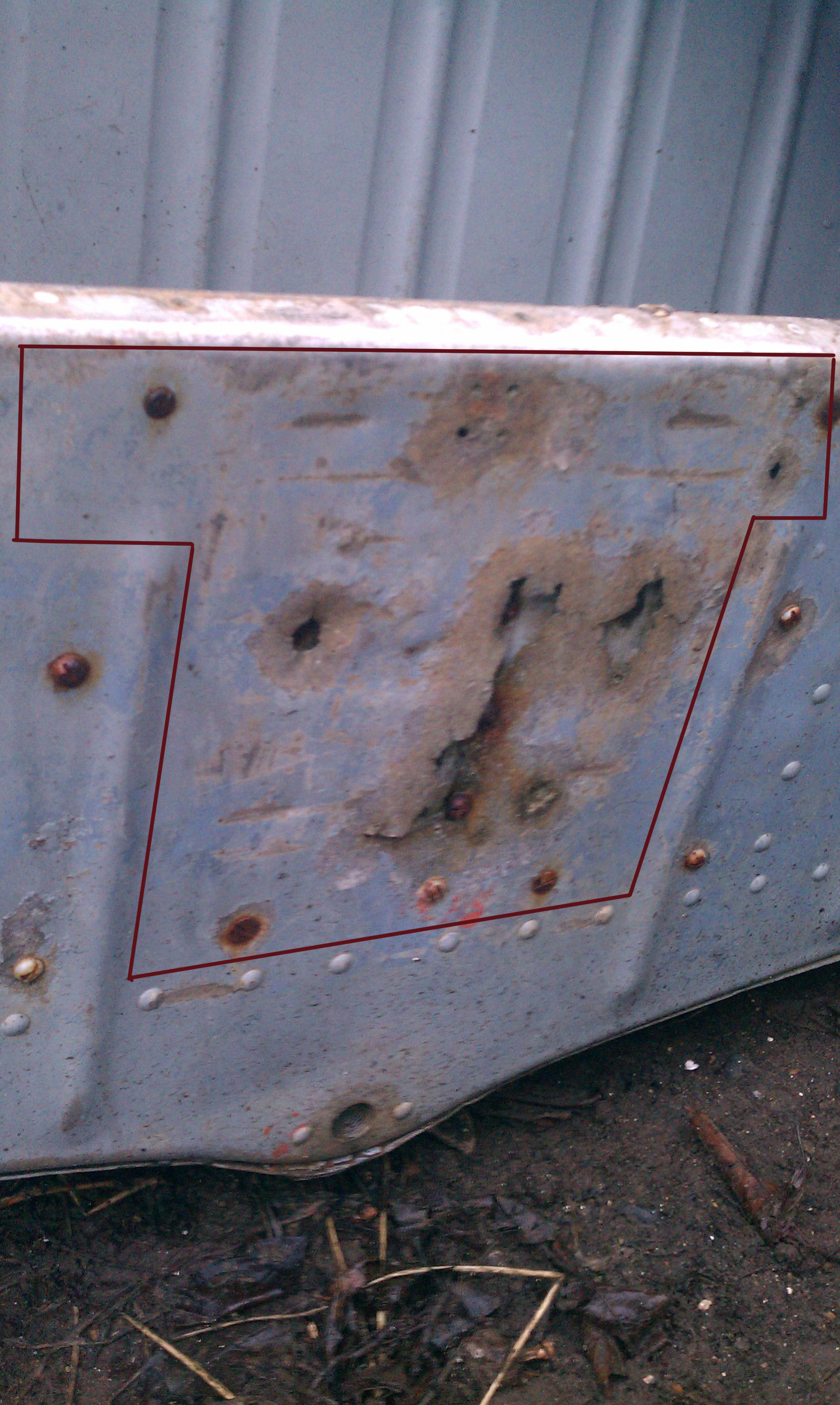

И транец
Назва:  IMAG0052.jpg
Переглядів: 630
Розмір:  1,30 МБ

Фото 4.Транец конечно не очень. Это еще мягко сказано. Как по мне есть 2 варианта.
Первый дешевый. Делаем накладку примерно такой формы как на фото меняем доску, усиливаем транец, и катаемся. Вроде насколько я вижу она все проблемные места перекрывает. Минусы в том что лист надо клепать не вытяжными заклепками, а силовыми, что бы изнутри расклепать впотай. Так как ножка вытяжной попьет крови при монтаже доски.
Второй вариант дорогой. Это то о чем говорил Гена. Вырезаем транцевый лист и приклепываем новый. дальше почти все на сварку. В двух словах. Режем транцевый лист, оставляем 3-4 см просто что бы приклепать новый. И дальше пляшем от этого. Фотки пусть Гена выкидывает, у него как раз подобное в работе стоит.
