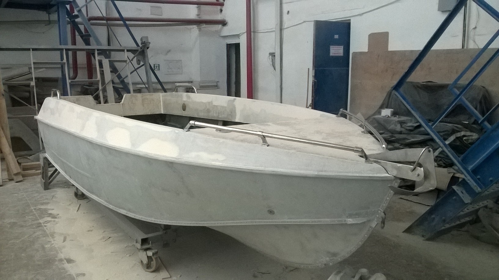

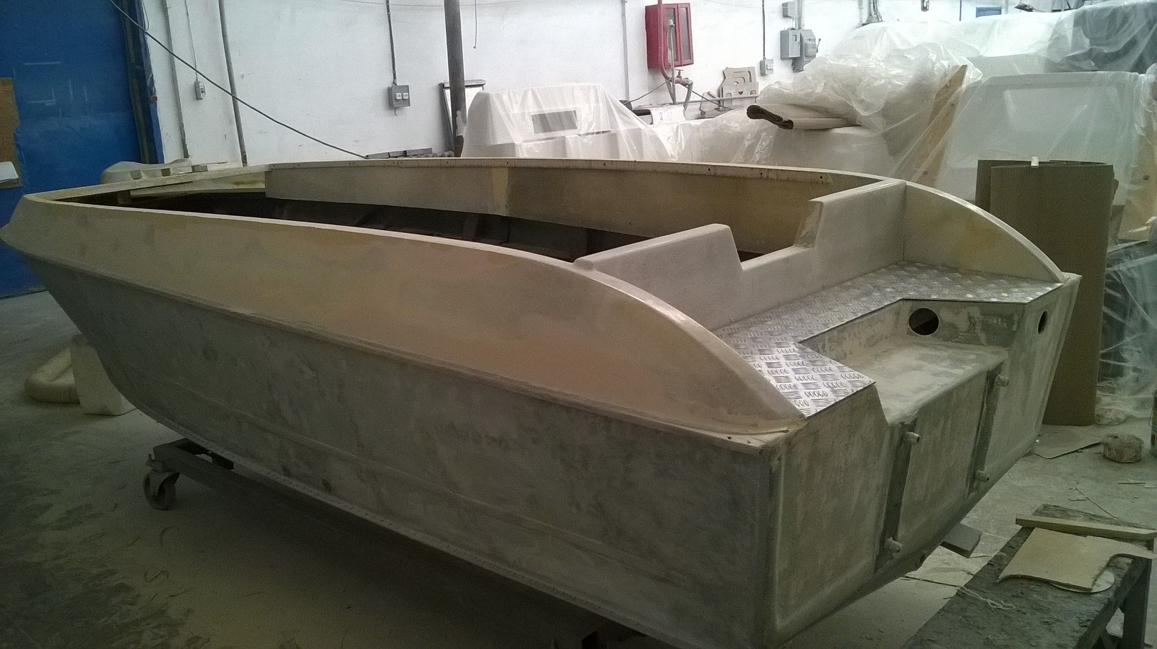

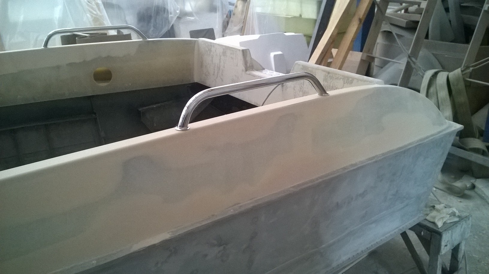

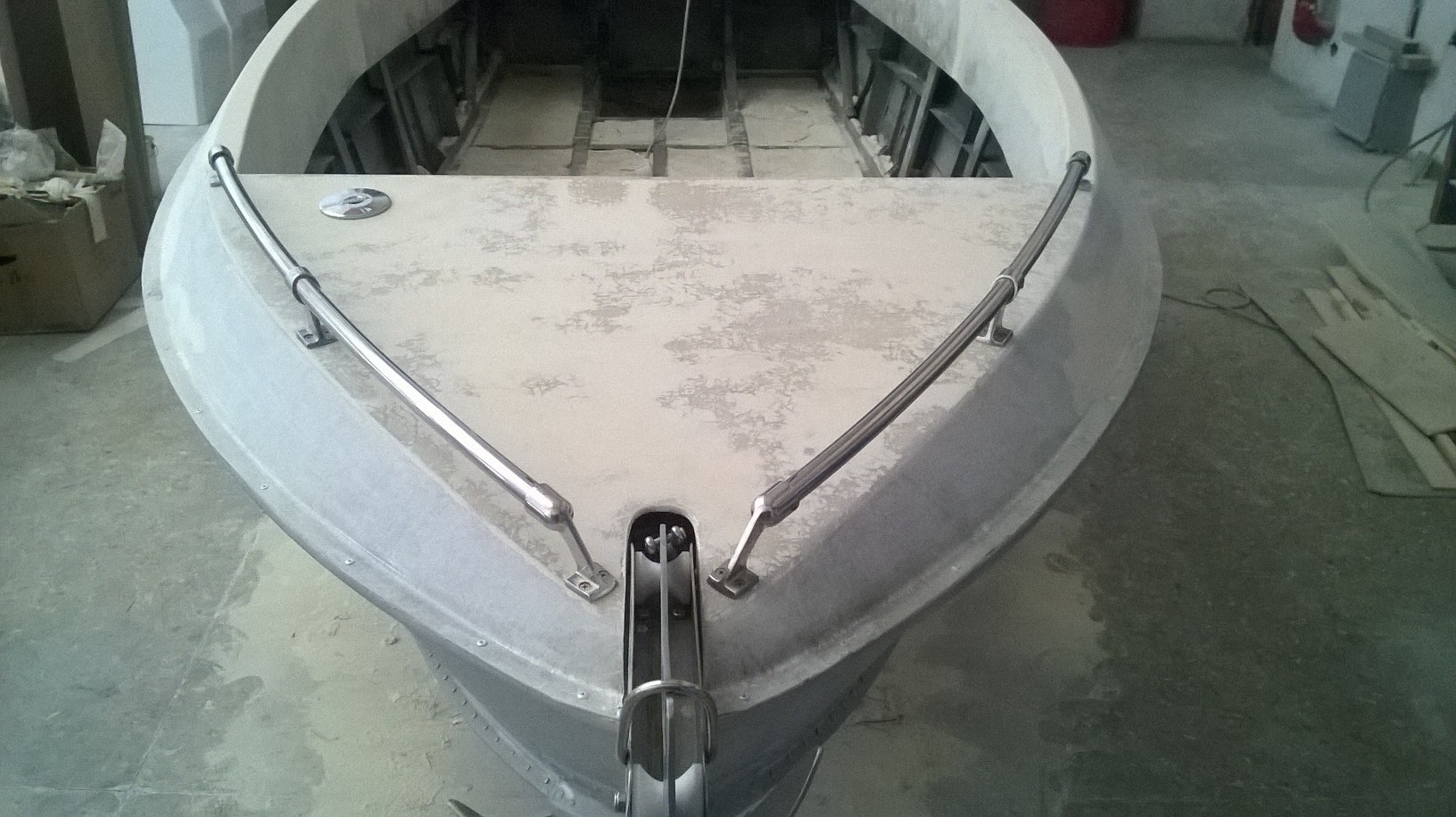

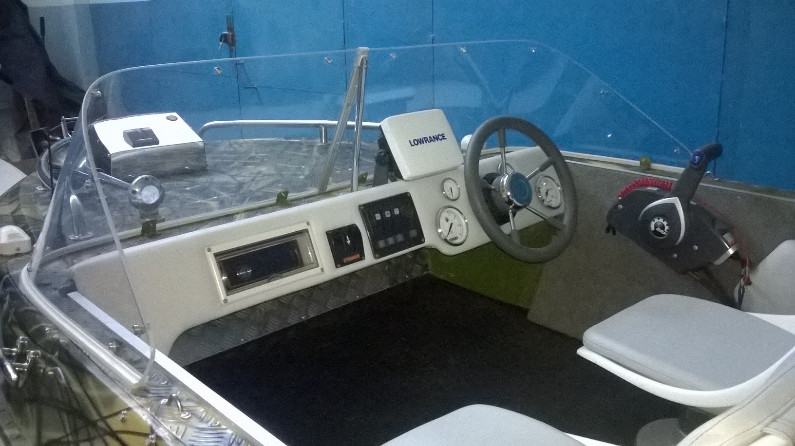

Обратился к нам добрый человек с просьбой нарастить борта на свой Прогресс.
Собственно вот что получилось
Борта от Cobra 1650, немного подправленные под обвод Прогресса, Спинка полная импровизация, в нос поместили лебёдку и бак.
Фото катера перед покраской, поэтому красотой пока не отличается.
Фото в аттаче

Сергей дело не только в клиентах, каждый гражданин из Бриг является фанатом водно-моторного мира, и жаждет как похвастаться так и почерпнуть что-то новое А что касается раскрытия темы то как то так:
Один добрый человек угробил свой Прогрес, после чего разобрал, от пескоструил и только потом связался с гражданами из Брига.
Первая проблема это стала протекании швов
Вторая - дети вываливаются за борт когда начинает ход
Третья - при заднем ходе черпает воду
Четвёртая - очень шумная, сильно слышно волну
Пятая - постоянно разливался бензин при заправки (это скорее проблема рук чем катера)
Решение найдено было практически сразу:
Швы вылечили полиуретановым герметом АРР
Борт и носовую часть взяли от Cobra 1650ТС, разрезали на 5 частей и обратно склеили согласно геометрии Прогресса
Спинку импровизировали из ровных листов стеклопластика и влагостойкой фанеры
Бак перенесли в носовую часть, зашили той же влагостойкой фанерой со стеклопластиком и вывели заливную горловину на верх
Запенили пол кокпита 2-х компонентной пеной.
На рецесс положили на гермет и заклёпки алюминиевй рефлёный лист

Дима, а консоли от Cobra 1650 станут? Нет ли у вас их отформованных, что бы примерить и выложить фото?
Примеряли торпеды от 1650ТС, становятся идеально, но требуют подиум (типа как на Beyliner 1800Capri), и соответственно становится стекло ветровое с форточкой в алюминиевой аправе

Задняя часть
Назва:  WP_20150423_004.jpg
Переглядів: 1499
Розмір:  408,0 КБ

Там где были непосредственно течи мы заменили заклёпки, но таких было всего 4шт.
Сверху красим полиуретановой краской и получаем герметичный корпус. К герметику АРР пришли опытным путём, пробовали и Крокодил и 3М и другие, но наиболее удобный в работе и качественный в эксплуатации оказался АРР.
Данную технологию уже опробовали на лодке Крым 3,5 года назад. В этом году Крым приехал на доустановку комплектующих (Лебёдка, отливы на рецессе, спинингодержатели и пр.) просмотрели весь корпус: без единой проблемы!

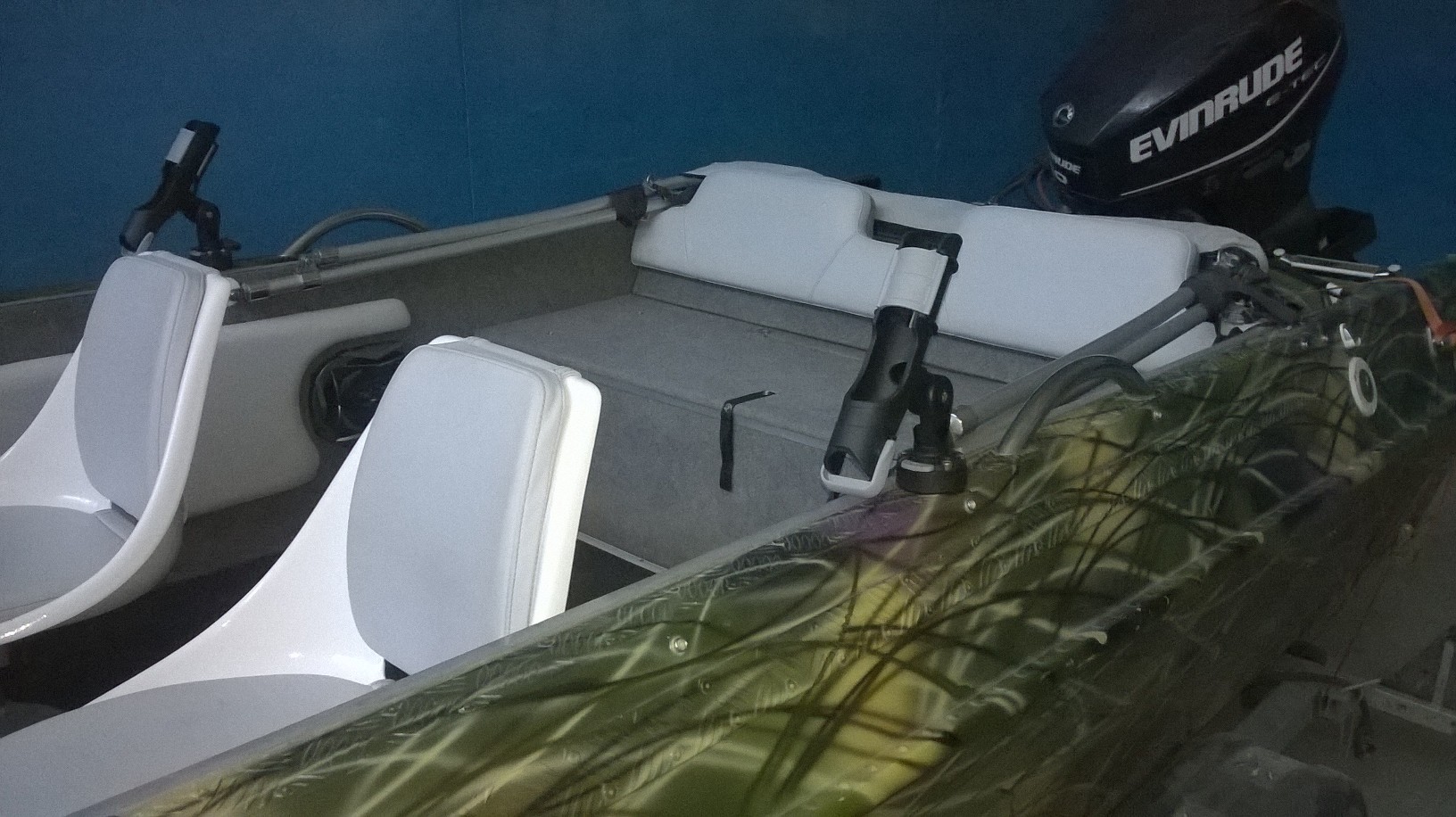

Назва:  WP_20150403_003.jpg
Переглядів: 1699
Розмір:  415,7 КБ
ID:	89409   Щоб збільшити малюнок, клацніть по ньому

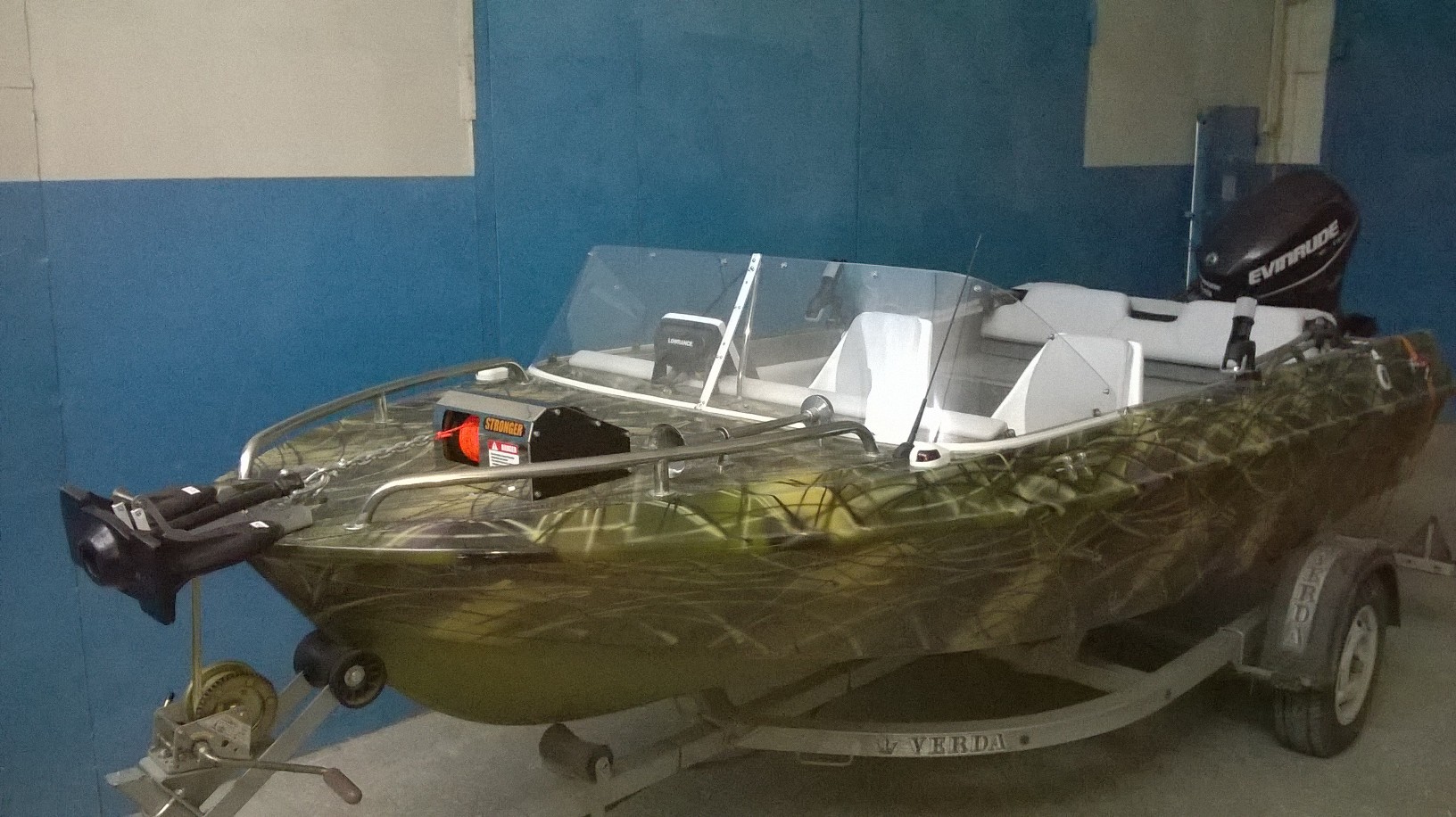

Назва:  WP_20150403_004.jpg
Переглядів: 1218
Розмір:  404,1 КБ
ID:	89410   Щоб збільшити малюнок, клацніть по ньому

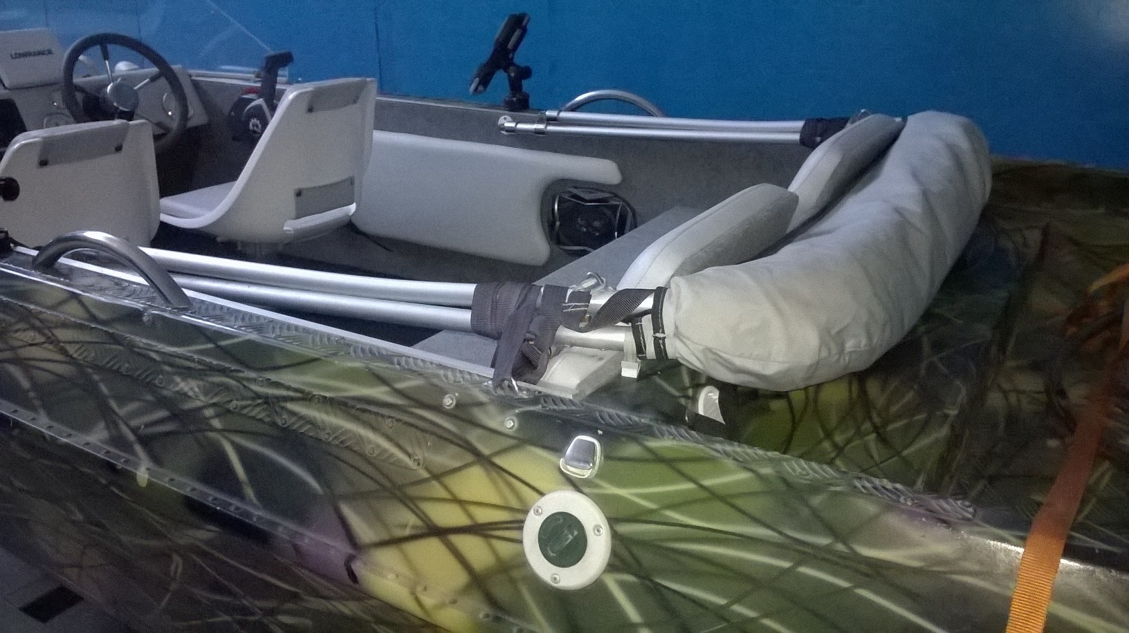

Назва:  WP_20150403_005.jpg
Переглядів: 1190
Розмір:  396,1 КБ
ID:	89411   Щоб збільшити малюнок, клацніть по ньому
Назва:  WP_20150403_006.jpg
Переглядів: 1235
Розмір:  430,4 КБ
ID:	89412   Щоб збільшити малюнок, клацніть по ньому
Назва:  WP_20150403_007.jpg
Переглядів: 1159
Розмір:  433,0 КБ

Допис від Жмитрий Переглянути допис
Очень красивая работа. Лодку мало експлуатируют? как новая выглядит. (ИМХО лебедка с якрем вообще не вписывается) - туда-бы что-то покомпактнее с "ромашкой"
Лодку эксплуатируют достаточно активно, владелец - заядлый рыбак, при этом очень аккуратный (можно сказать до педантичности). Ну и мы когда сдавали лодку после тюнинга навели марафет
Якорь мне тоже не понравился, но клиент такой захотел, говорит ромашка плохо дно держит.
Выбор лебёдки пал на Stronger из-зи нержавеющего корпуса, часто выходит на нос и чтобы не раздавить корпус требовался металлический кожух.
А чего тогда в стекле форточку не сделали? И протопчин на бортах невидно, стремновато выходить на нос. ИМХО.

Задняя часть
Мабуть таки кормовая ?
Дима - не совсем понял - вы наложили пластик на транцевый лист ? Что за 2 пластины вертикальные ?
Такое решение стекла на тот момент казалось оптимальным, и только после сезона эксплуатации всплыла необходимость выходить на нос.
По всему носу идёт не скользящаяя накладка из алюминия, покрашенная в тон катера.
Пластик на транцевом листе уже и так был, мы докатали ещё слой для того что бы выровнять плоскость.
А сам транец прикручивается отдельно (самдельная конструкция из нержавеющей стали 5мм с возможностью изменения высоты и угла наклона, уже был у владельца катера) на 4 болтах (видны на фото) Это не пластины а места крепления транца, до которых не достал пескоструй, вот и получились 2 вертикальные полоски краски (:
