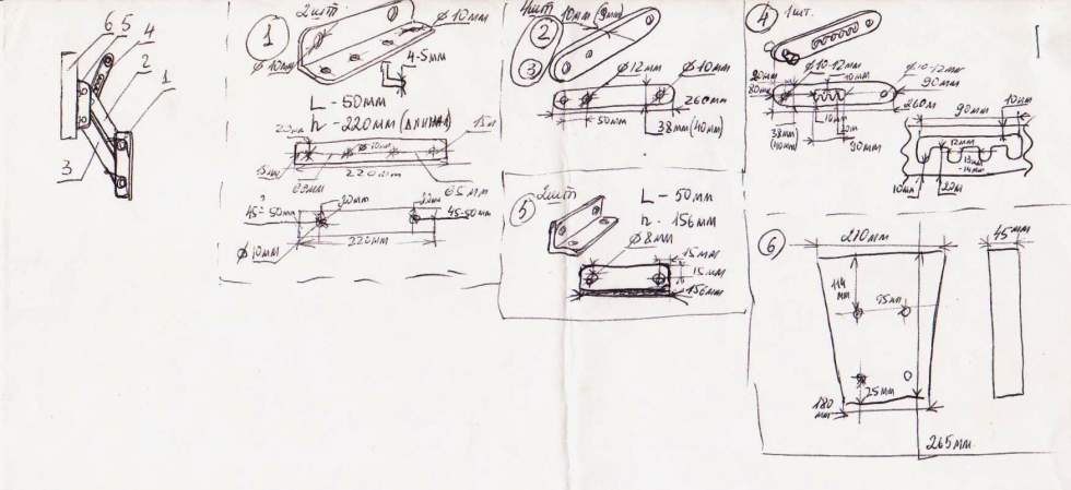

Вот чертежик доп.транца,на мотолодке кто-то выкладывал ,в принципе сделать не сложно.
