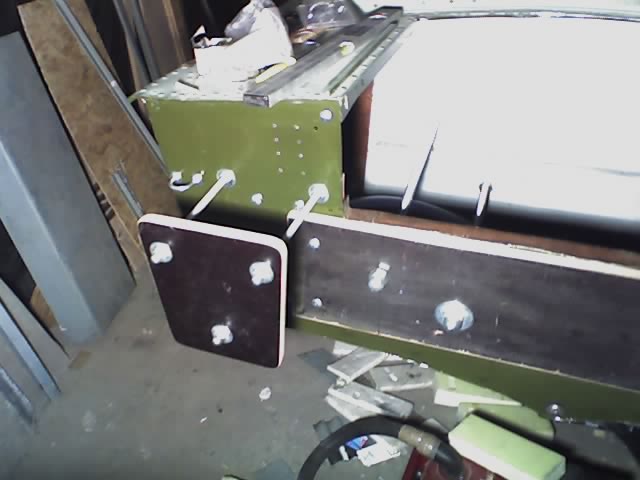

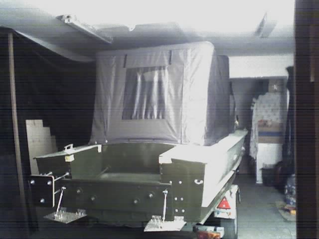

Вот решение быстро и дешево делал сам и тоже мечтаю о маленьком друге но на новый тоже жмусь.

Именно о том как сделал ув Шамиль. Но только с той поправкой что бы мотор был с длинной ногой, и транчик был бы выше. и сам мотор как бы был над бортом, что как по мне удобней в управлении.ИМХО
